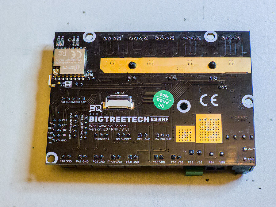

Закрыл гештальт с управляемой подсветкой: заменил в своём ZAV-mini плату SKR mini E3 V1.2 на BTT E3 RRF V1.1.

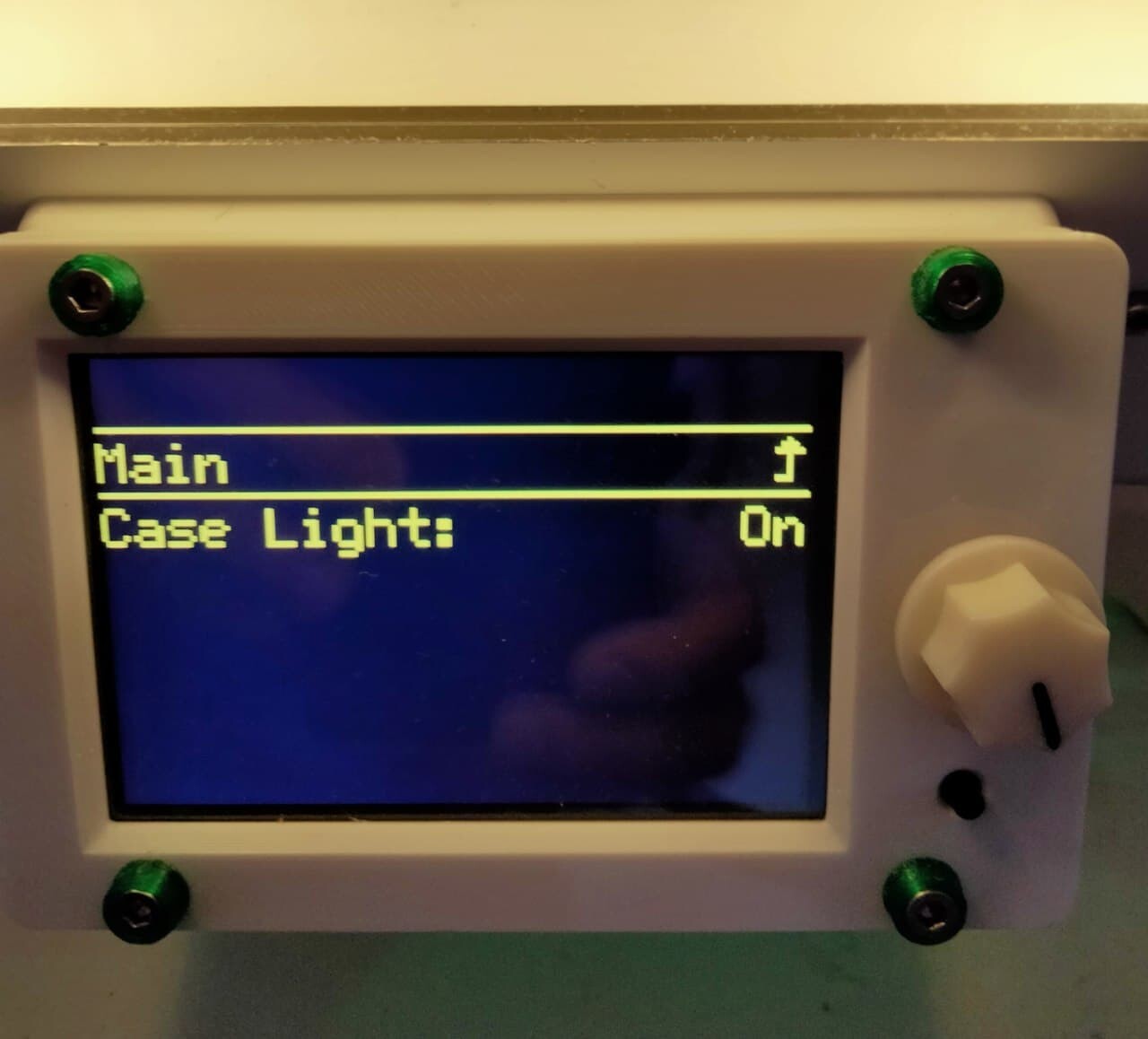

На плате SKR mini E3 V1.2 (STM32F1) мне так и не удалось сделать полноценное PWM-регулирование подсветки (она работала только в режиме ON/OFF, без регулировки яркости – был отправлен баг-репорт, но он утонул в бюрократических процедурах и согласованиях комьюнити, развивающего Marlin). Поэтому, от безысходности, я решил попробовать плату на STM32F4 (с другим HAL), для чего и купил по предзаказу, ещё до официального старта продаж, новую плату BTT из линейки E3 ¬– BTT E3 RRF V1.1. И вот до неё дошли, наконец-то, руки.
Покупать с данной платой её комплектный IDEX-модуль я не стал – в моём случае он не требуется. Хотя таковая возможность расширения периферии платы компактным модулем выглядит прекрасно.

Для новой платы пришлось немного доработать старый адаптер, делавшийся ещё для SKR mini E3 V1.2: на нижней стороне новой платы расположены Wi-Fi модуль и разъём для шлейфа.
На новую плату я так же установил прошивку Marlin 2 (2.0.8.2), но адепты RRF могут использовать RepRap Firmware: оба варианта прошивок поддерживаются данной платой, что называется, «из коробки».
Попытка взять PWM-управление подсветкой с вывода SERVO разъёма Z-PROBE потерпела фиаско точно так же, как до этого с платой SKR mini E3 V1.2. Но стало понятно, это всё же не баг, а фича (HAL под STM32F4 оказался более отработанным и внятным, поэтому пункт регулировки яркости тут отсутствует, ибо не положено).
Так что, поскольку на этой плате имеется не один, а два разъёма для PWM-управления вентиляторами, управление подсветкой переехало с внешнего ключа на разъём FAN1. Попутно заменил старую светодиодную ленту с потемневшим на светодиодах силиконом на новую, без силикона.

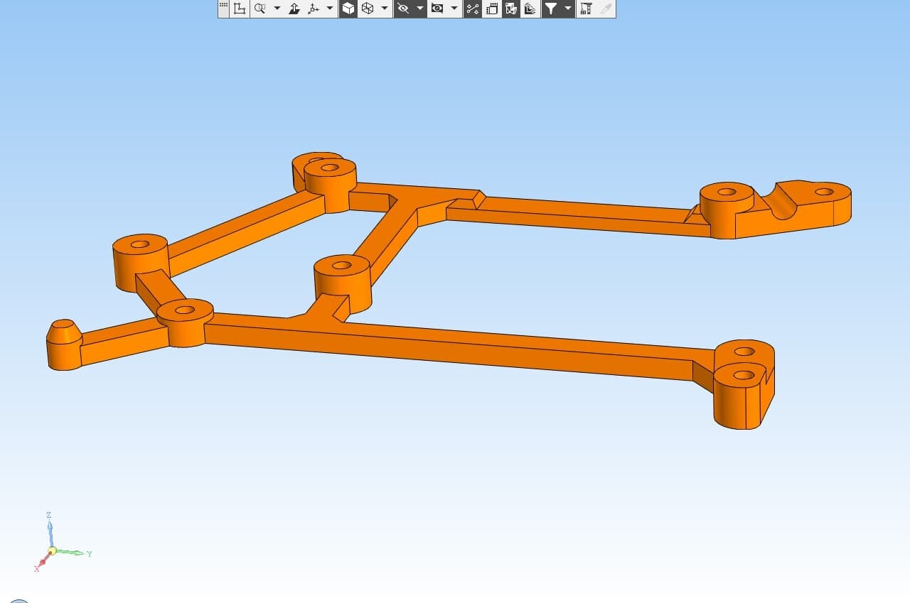

Придумал себе держатель для батарейки CR123A
