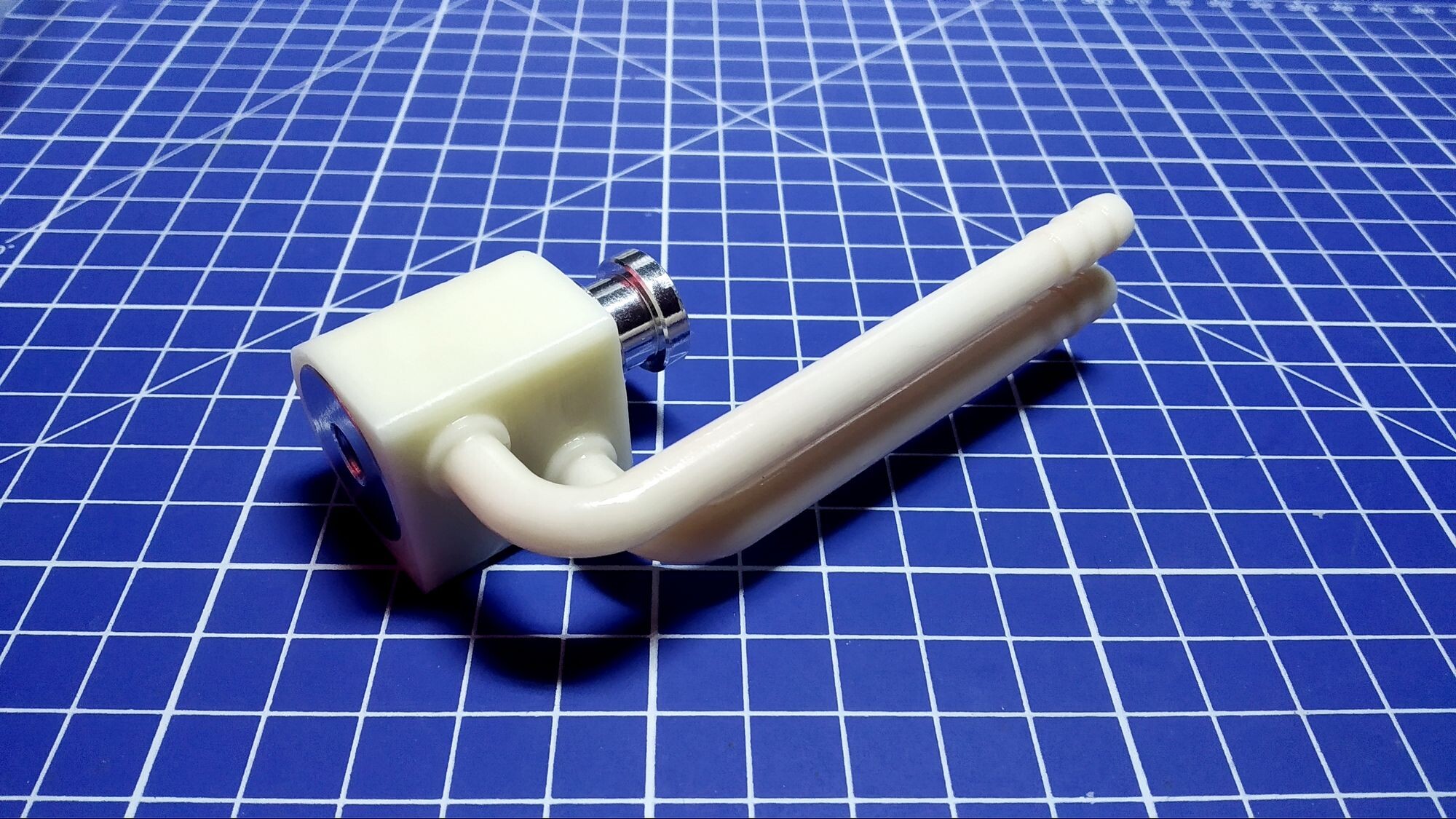

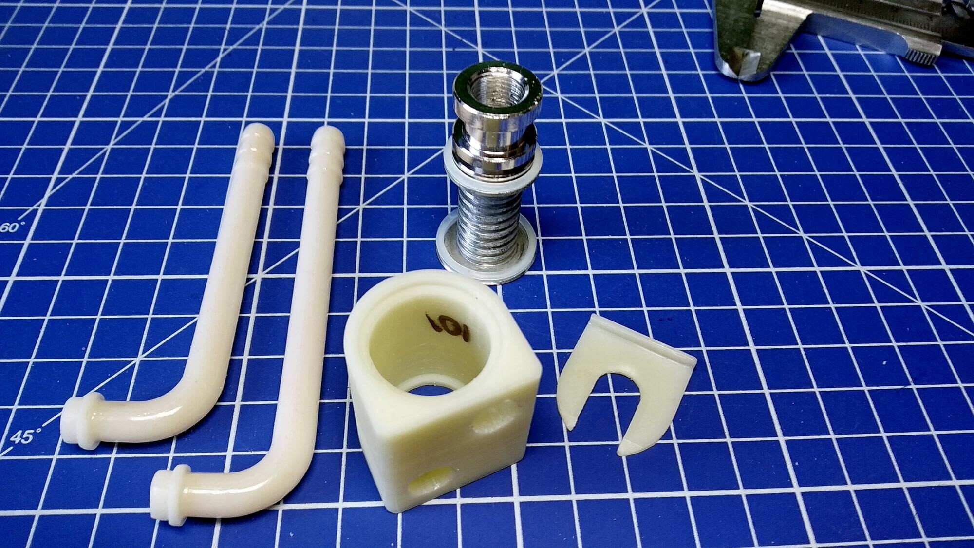

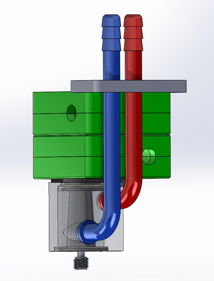

Печатную версию рубашки водоблока я выбрал исключительно потому, что изготовить её можно дома «на коленке» (в смысле напечатать на принтере). Эта весьма простая и рабочая версия для моего принтера подходила идеально, да и высокотемпературными пластиками я печатать не собирался.
Семь лет с системой жидкостного охлаждения термобарьера.  Точки над «i» и к чему привела неработающая помпа во время печати на моём принтере
За семь лет эксплуатации не было ни одной протечки из-за напечатанной рубашки. Не появилось и никаких следов перегрева на корпусе рубашки от расположенного в непосредственной близости нагревательного блока (много позже я на всякий случай прикрыл рубашку снизу большой силиконовой шайбой).
Лишь однажды пришлось ликвидировать образование мелких капелек жидкости на шве одного из напечатанных штуцеров. Для решения проблемы просто протёр место протечки салфеткой и нанёс клеевой состав на основе ABS (охлаждающую жидкость при этом из системы не сливал).

Живность в системе стало отчётливо видно примерно через полгода после сборки. Но когда после очередной промывки залил обычную автомобильную охлаждающую жидкость (разбавленную дистиллированной водой), то об этой проблеме я позабыл надолго (с момента последней заправки прошло уже почти 2 года).

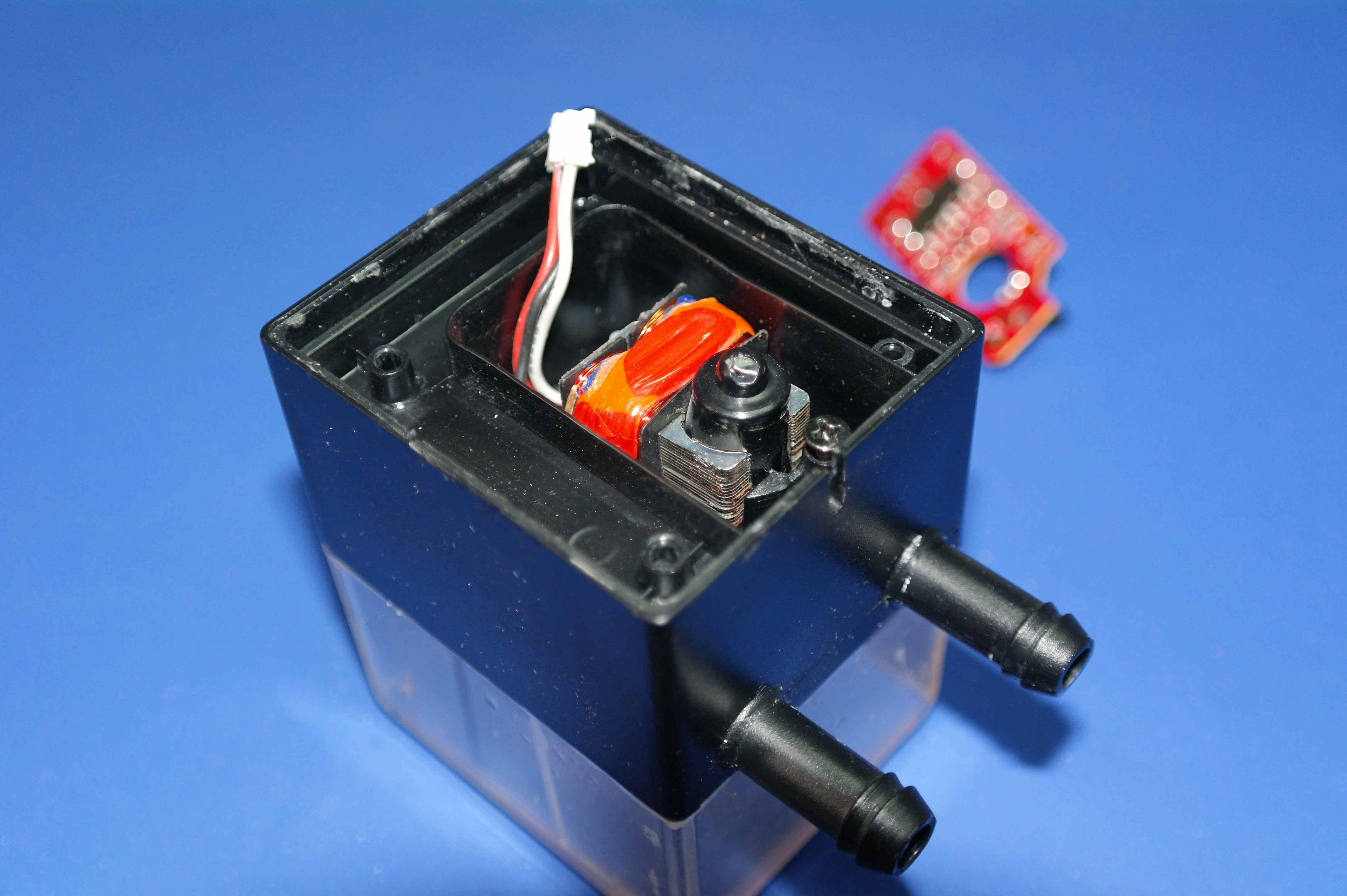

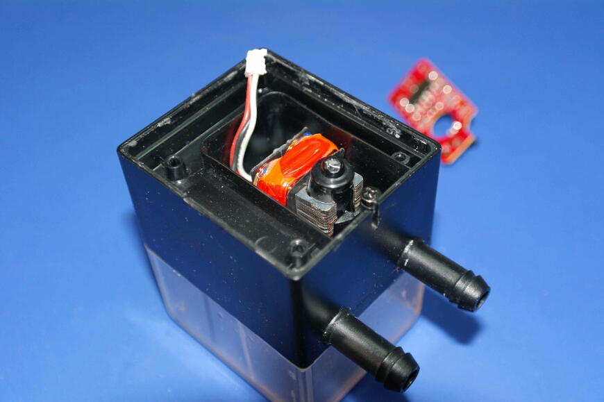

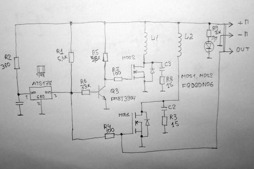

Первую помпу «спалил» сам. Это произошло после того, как убрал второй контур, который планировал использовать для охлаждения двигателей (на фотографии в статье он скручен в кольцо за радиатором). Хотя я снизил напряжение питания помпы, из-за малого диаметра трубок оставшегося контура нагрузка на насос всё же значительно возросла. Пластины статора двигателя нагрелись настолько, что герметичный стакан, в котором вращался ротор, «поплыл».
Повреждённый насос

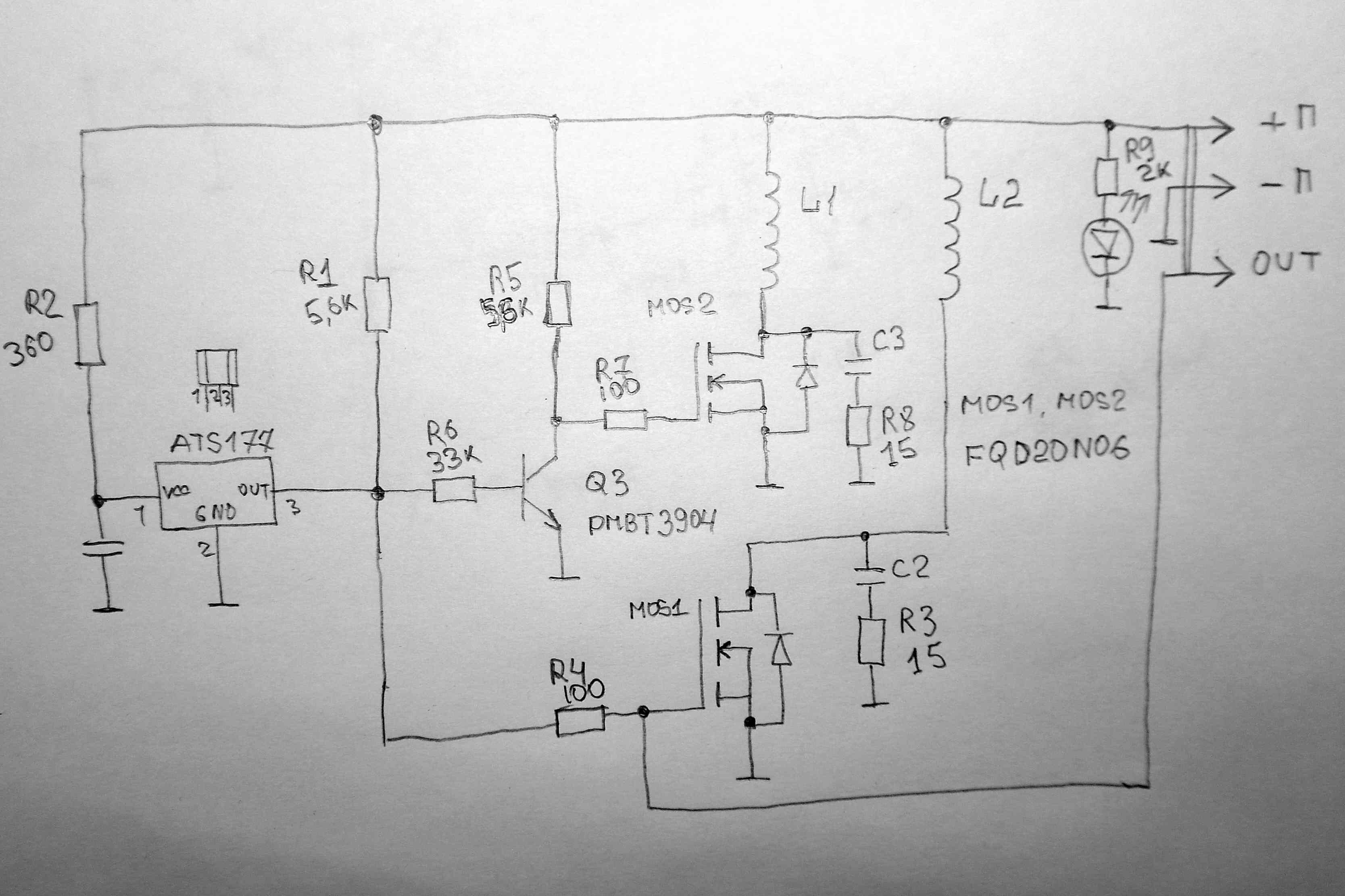

Принципиальная схема платы управления двигателем насоса (снял с «печатки»)
Тогда мне, можно сказать, повезло, что вовремя обнаружил эту неисправность (так, по крайней мере, я тогда думал). Помпу заменил; напечатал и поставил байпас для снижения нагрузки на насос; немного понизил напряжение питания помпы, проблема была устранена.

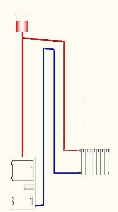

Какова была ситуация: температура 230°; помпа стояла, но при этом печать шла; рубашка пластиковая, но ничего не поплыло, не расплавилось и не вытекло на стол. Возник вопрос, почему это стало возможным?
Думаю, что когда я запустил печать с отключенной помпой, система ЖО стала работать как гравитационная (самотёчная) система отопления, но с обратным эффектом.
То есть в самотёчной системе отопления в главной роли выступает котёл, и его задача — нагреть радиатор, а тут получается, что в системе охлаждения принтера всё работало наоборот: главным элементом стал вентилируемый радиатор, задачей которого стало охлаждать «котёл».
Впервые самотёчную систему с угольным котлом я увидел еще будучи пацаном в доме у родственников в конце 70-х годов прошлого столетия. Наверно, поэтому мысль о «гравитационке» мне и пришла в голову в первую очередь.
Других объяснений данному «феномену» у меня нет. Для проверки теории необходимо будет собрать стенд с правильно расположенными элементами системы, а также установить датчики температуры в зоне охлаждения и определения скорости движения теплоносителя (ну и снять перед этим не до конца обработанные рёбра радиатора).
Что потребует подтверждения (навскидку):
  • Система жидкостного охлаждения продолжит некоторое время работать, позволяя экструдеру плавно остывать и в случае отключения электропитания (питания охлаждающего радиатор вентилятора).
  • Водоблок с рядным расположением штуцеров не будет работать в подобной системе.
  • Реальность отказа от установки помпы в систему (самого слабого звена).
 В сети полно материалов по гравитационной системе отопления. Вот, например одна из ссылок: Мифы «гравитационки»
Схема системы отопления, почти что повторяющая мою систему охлаждения. :)
