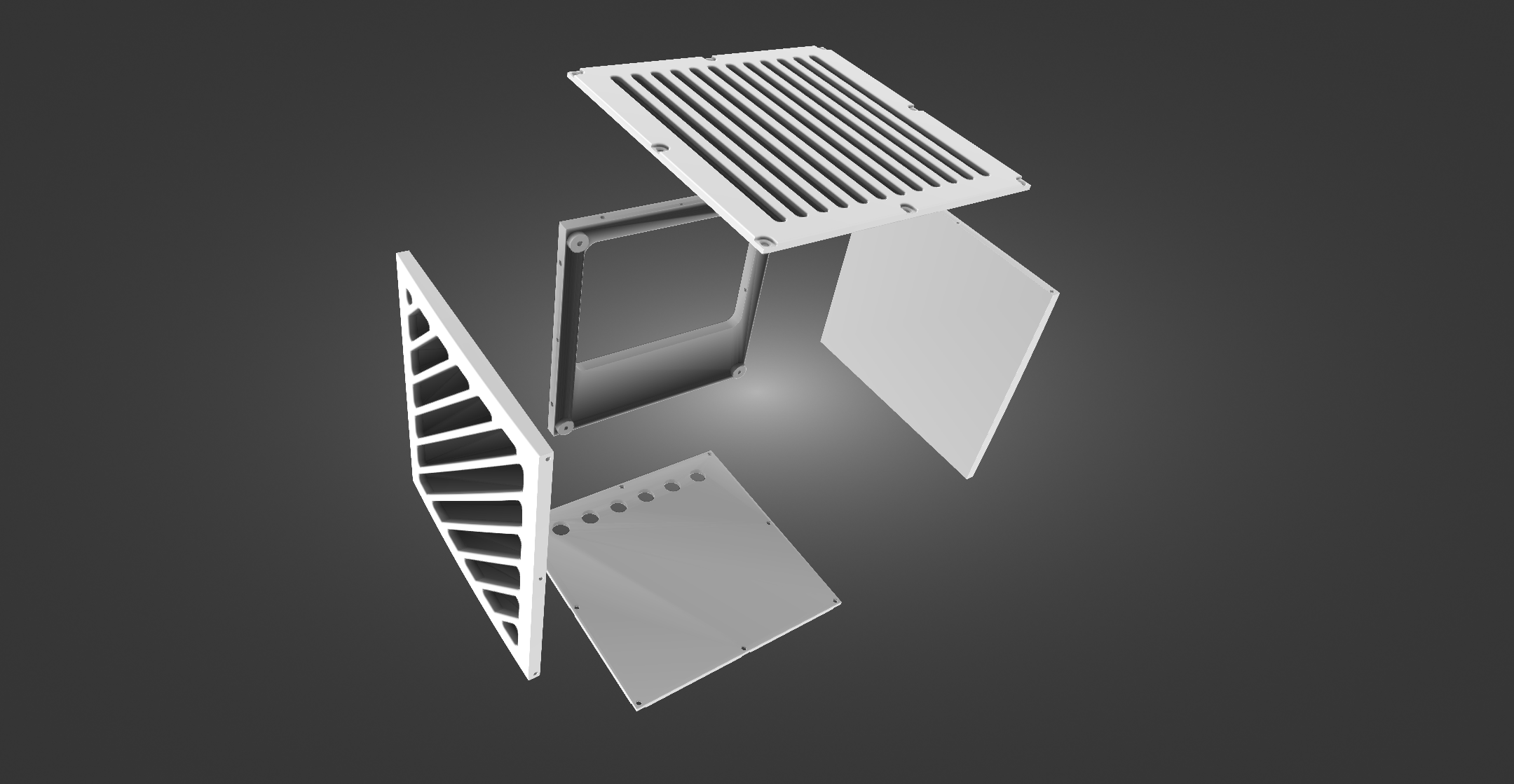

Давно задумал сделать свою систему универсальных корпусов под РЭА. Начальные данные, максимальная простота и быстрая подгонка под все типоразмеры от U1 и больше... Варианты изготовления фрезеровка, 3D печать, литье в силикон. (у меня есть свой ЧПУ 1320 и 6090 и 4040 ну и с десяток 3D c полем до 450мм) в общем изделие должно делаться на том что у меня есть. Материалы листовой пластик, филаменты и листовой алюминий (листовые материалы под фрезеровку)...

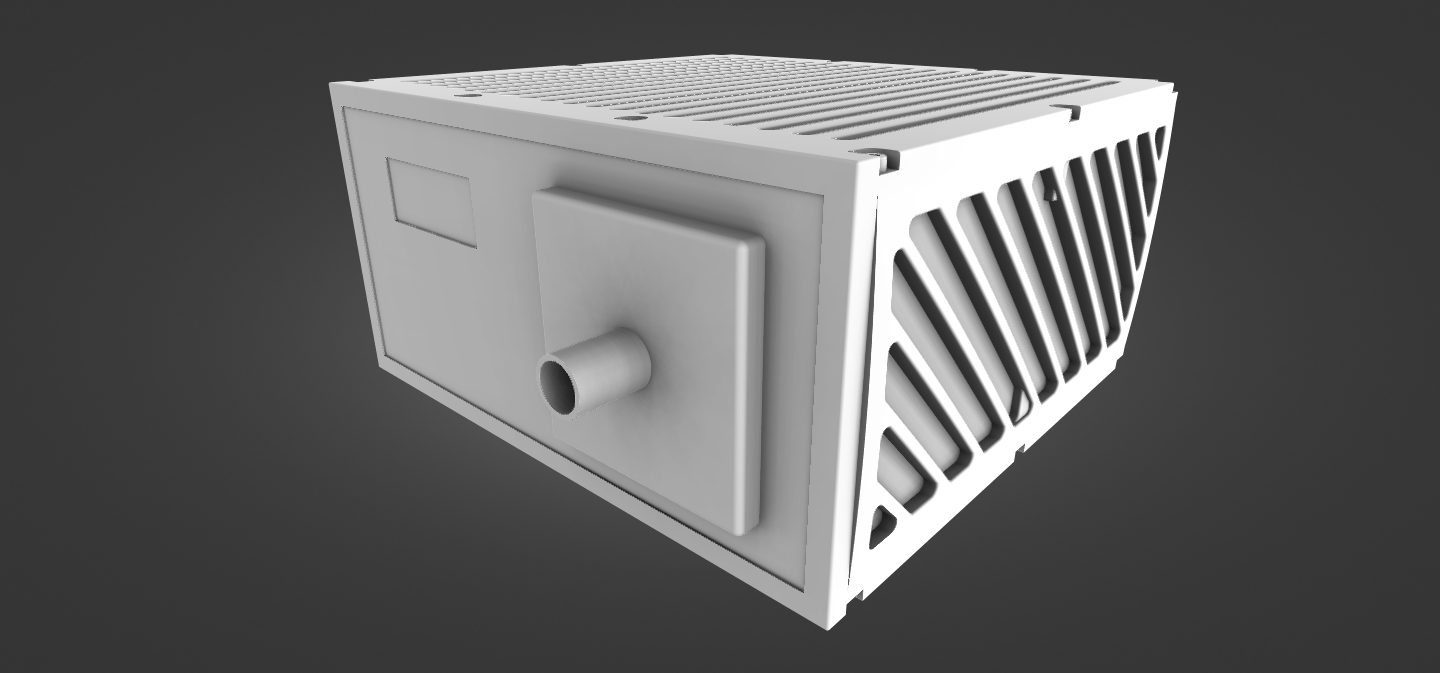

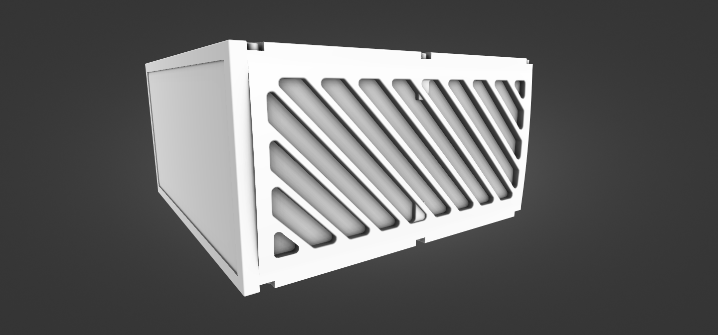

По итогу система получилась... пример корпуса для экстрактора.
Экстрактор конечно хорошо, но сейчас реализовывать в металле его не получается, но возникла потребность в нестандартном корпусе для слаботочки... Вбил параметры и получил вот такой корпус, да забыл сказать передняя и задняя панели просто монолитная плита или рамка, которая работает каркасом.... в данном случае задняя рамка доработана под мои нужды (на картинке ниже задняя рамка развернута, чтобы было видно доработки, она крепится к стене).

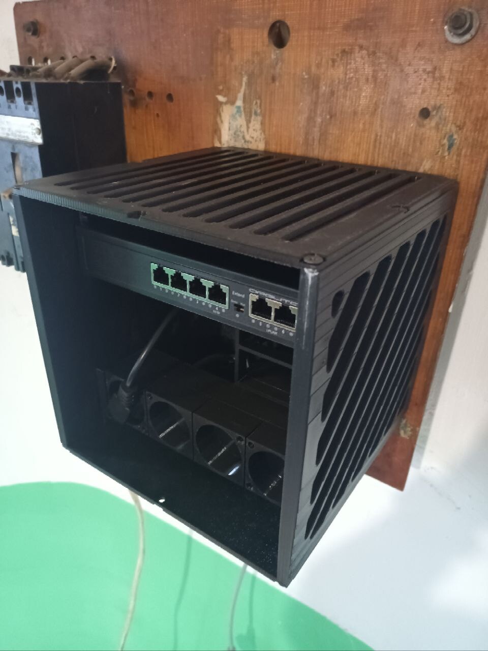

Ну и осталось реализовать все это дело...
Просто навесил, переднюю рамку вешать пока не стал ибо думаю с стеклянной вставкой сделать, ну и рамки и кронштейны не выкладываю, там под 2 медиаконвертера подвесы и под POE свич, ну и кто знает, розетка тоже самопечатная....
