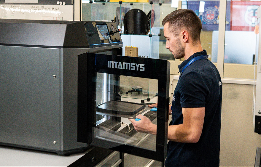

3D-принтер Funmat Pro 310 Neo оснащен подогреваемым до 160°C столиком и термостатированной камерой с прогревом до 100°C для работы с инженерными материалами, а также может похвастаться высокой повторяемостью.
Фирменное программное обеспечение Intamsys Neo отличается простотой эксплуатации и поддерживает работу с широким спектром расходных материалов, включая филаменты от сторонних производителей.

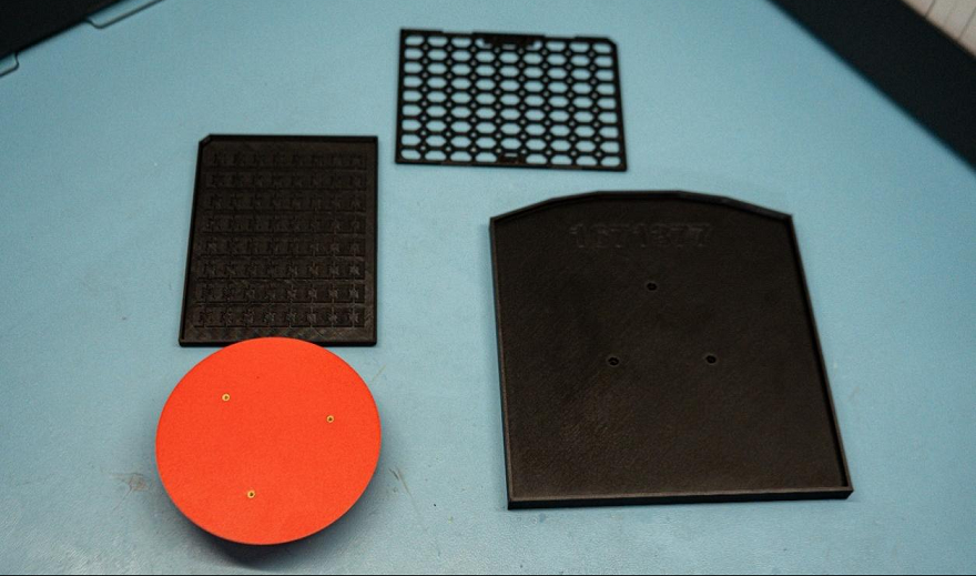

На мощностях Thales Alenia Space 3D-принтер Funmat Pro 310 Neo используется для 3D-печати сборочной оснастки, антистатических корпусов и других элементов электронных систем, функциональных прототипов для ускорения вывода изделий в серию, демонстрационных образцов для показа клиентам.
