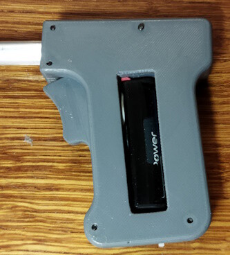

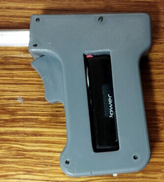

Домашняя палка-доставалка.

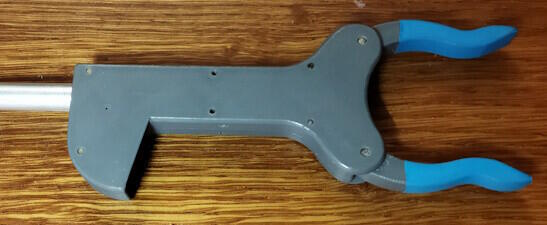

"Дикую" палку-доставалку я вам показал, а теперь домашняя. Цели у нее простые и понятные, доставать завалившиеся за диван, тумбу, рабочий стол и другие укромные уголки дома всевозможные предметы. Когда происходит такая мелкая неприятность, я, как думается и все, после высказывания своего огорчения изящными словами, иду искать фонарик и что то длинное, дабы вытащить упавшее. И фонарик и палки, как правило, почему то любят прятаться от ищущего, словом гадство какое-то... А теперь у меня теперь завелась специальная палка с фонариком, толщиной всего 16мм, что значительно облегчит процедуру извлечения:-)))

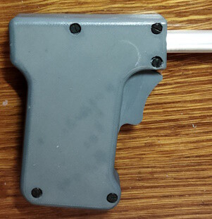

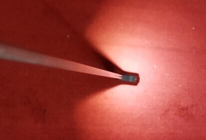

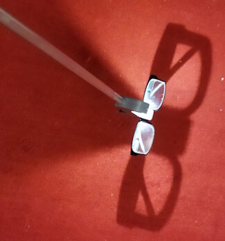

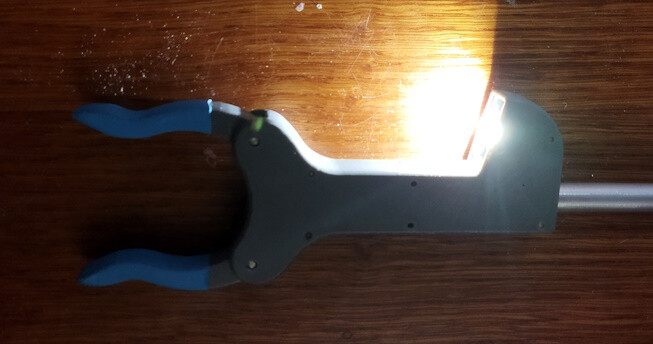

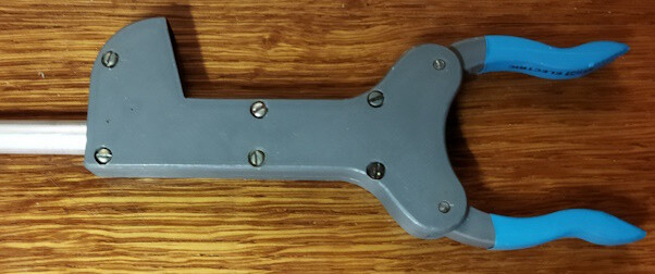

В качестве источника света применил светодиод Cree XML на белой 16мм платке star, коих у меня есть немного от устаревшей аквариумной крышки. Платку обпилил, чтобы помещалась в люстру на конце палки, надо еще вырезать линзочку прямоугольную из старых пластиковых очков для красоты и защиты, а 2 штуки ААА и выключатель в рукоятке палки. Ток подается по рабочей трубке 10мм диаметром, 1м длиной, и тросу 2,5мм в изоляции (для белья). Никаких драйверов нет, ток на диод около 150 мА, нагрева нет, ибо диод мощный покупал как 10 ваттный, светит достаточно ярко, глаза слепит сильно. На клешни надел термоусадку, с ней лучше держит предметы, не скользкая она.
Вот и все вроде, критикуйте если не лень.... СТЛок не будет, лениво дорабатывать исходники, тем более, что интереса к изделию мало...
