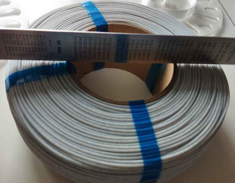

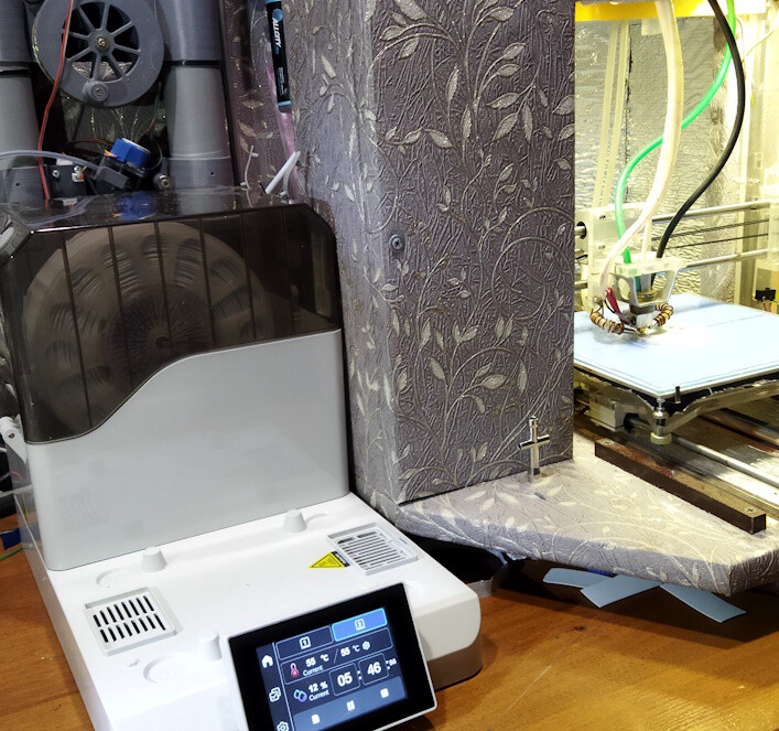

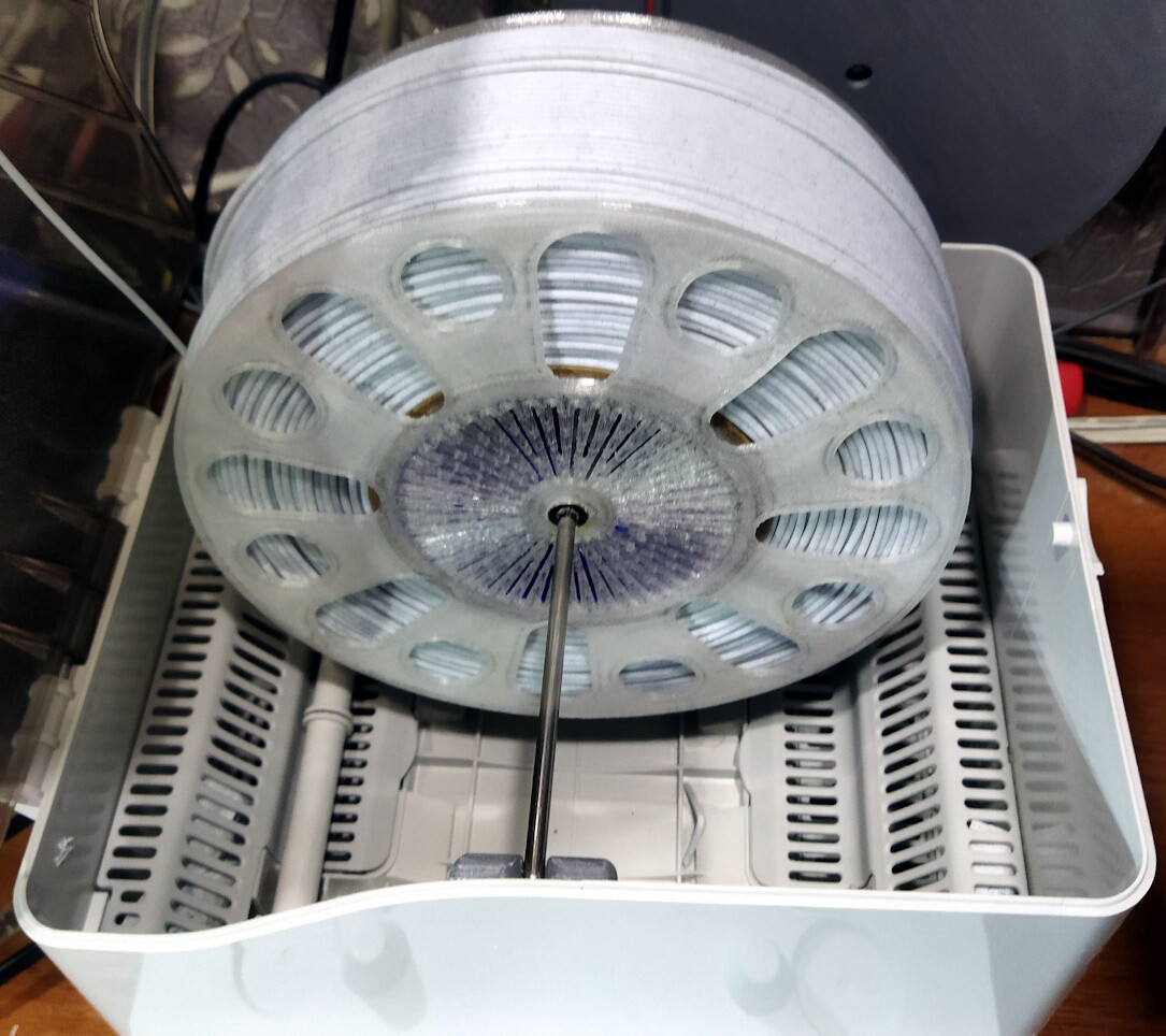

Вот, решил попробовать бескатушечный филамент, ибо дешевле, и пустые катушки не собираются, а их уже много, и куда их девать фантазия кончилась. Обзавелся бескатушечным ПЛА от ChiTu Systems, а для печати надо еще, или покупать у них же разборную катушку, или печатать что то от местных авторов, но это не наш путь. Сделал свою, с силикагелем, и приспособил к своим сушилкам. В Chitu FilaPartner E1 вклеил держатели ось катушек для вывешивания оных в бункере сушилки или можно на свою, линейную.
Сам моток филамента без катушки имеет легкую конусность намотки,

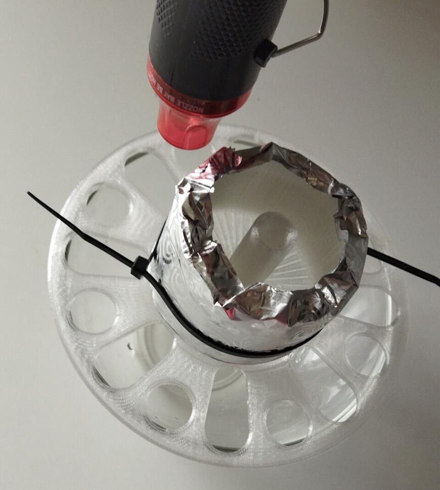

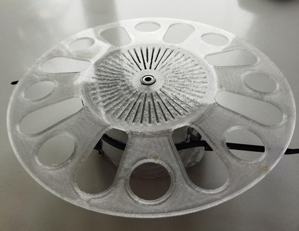

и если вставить в катушку с прямыми щечками, то есть вероятность западания сматываемого прутка в щель между щечкой и мотком, что грозит заклиниванием и браком в печати, если нет сигнализации об остановке подачи. Я решил "завалить" щечки к центру катушки, чтобы они прижимались к бокам намотки и не допускали появления щели. Сначала собирался печатать конусность, но очень смущала необходимость поддержек, коих должно быть весьма не мало, а при печати ПЕТГом, очищать от них напечатанное тот еще квест, но потом пришла идея из прямого сделать конус посредством нагрева на миске и выдавливания конуса,
что и успешно реализовал малым феном при 250 градусах.
Из за силикагеля печатал прозрачным ПЕТГом, ибо такого АБСа не нашел, а то, что нашел, весьма подозрительное, в отзывах люди оочень подозревают, что это не АБС. Правда сейчас я прихожу к выводу, что прозрачное вовсе не обязательно, цвет силикаки и в щели видно. Следующую буду печатать АБСом и увеличу диаметр щечек, я то пожадничал, витки иногда спадают при установке в сушилку. Пришлось временно кусочки пленки вставлять для ограничения. Так что все получилось, печать идет без приключений.
Все, критикуйте...СТЛки исправленные вот: катушка
