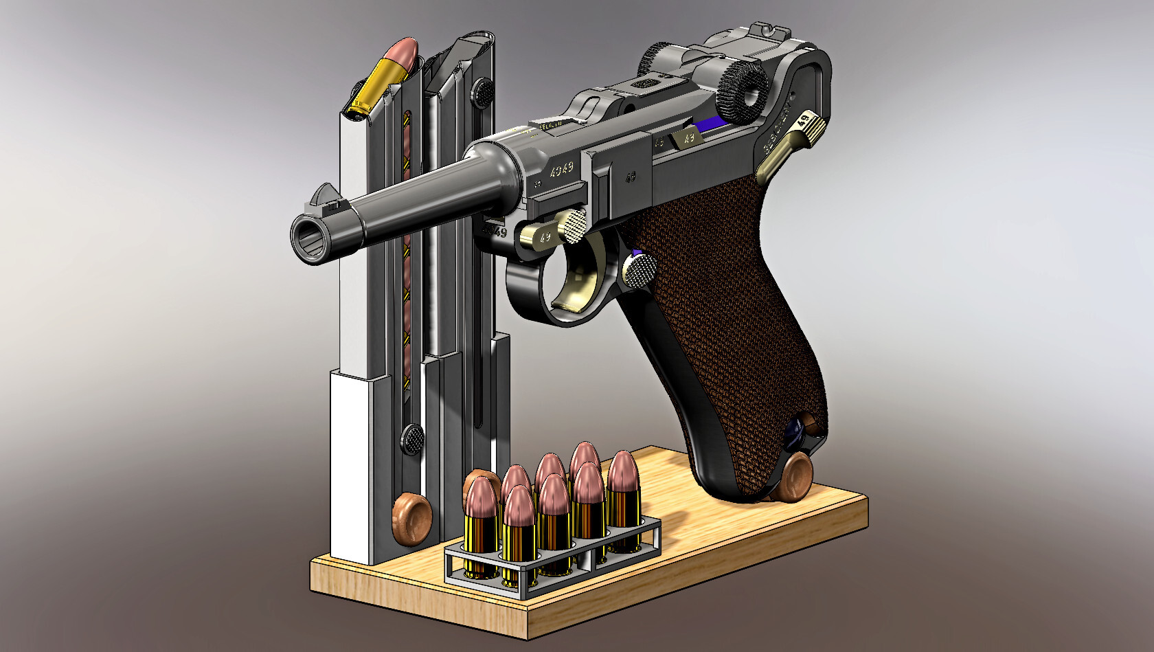

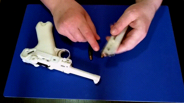

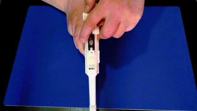

  • Данная модель является оптимизированной для FDM-печати копией пистолета Parabellum P.08 9х19mm (демонстрационной репликой с имитацией работы подачи патрона, спуска («щелчка»), выброса гильзы, затворной задержки).
  • Главными отличительными особенностями этой модели от других являются максимально возможное соответствие геометрии деталей оригиналу, а также то, что магазин данной реплики можно снаряжать полноразмерными учебными патронами – ММГ.
  • Сборка и разборка реплики ничем не отличаются от подобных действий с оригинальным пистолетом.
  • Для нагруженных деталей предусмотрено усиление вставками из стальной проволоки, не портящими их внешний вид (незаметны после окраски детали).

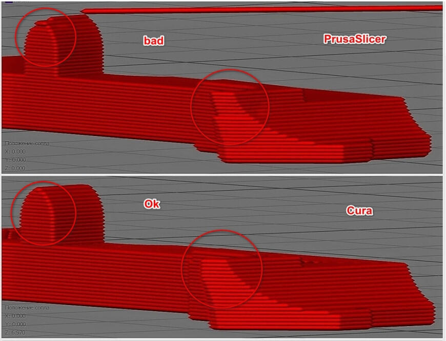

О необходимости анализа G-кода перед печатью. Пример: при детальном анализе G-кода стало понятно, что слайсер Cura больше подходит для нарезки деталей модели, чем PrusaSlicer, который, к сожалению, выдает ошибки.
Анализ G-кода половинки выбрасывателя

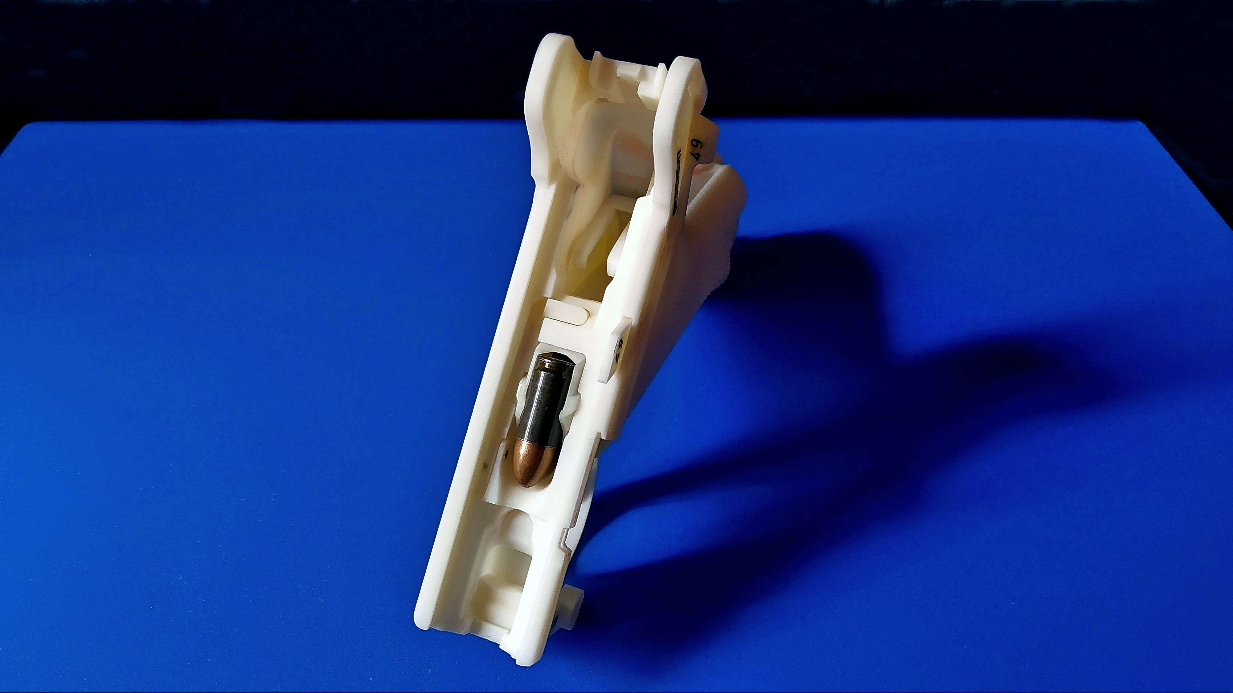

Многие детали модели рассечены. Минус решения — множественные клеевые соединения. К плюсам можно отнести: максимальный минимум :) поддержек; в случае брака перепечатывается лишь отсечённая часть, а не деталь целиком; простая постобработка; высокое качество поверхностей готовых деталей.

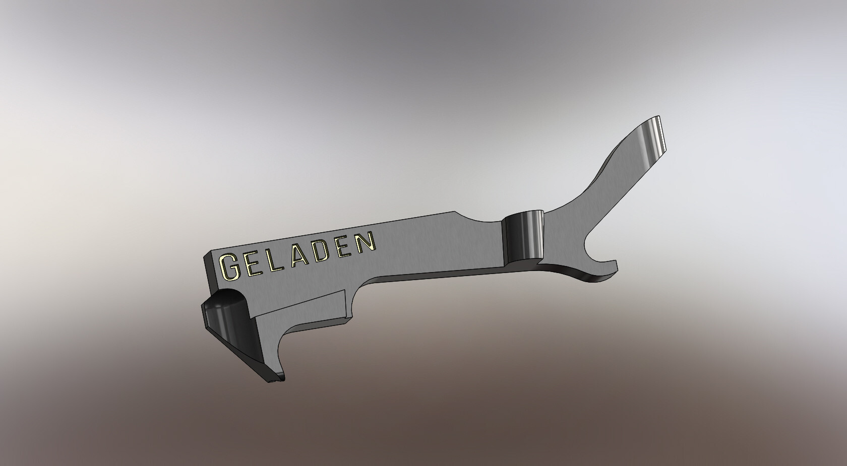

Чётко напечатать клеймо «GELADEN» (шрифт высотой 1,3 – 1,6мм) на половинке выбрасывателя мне не удалось. Возможно, это задача для сопла Ø 0,1–0,15 мм или фотополимерного принтера. Пока этим вопросом не занимался. Было бы интересно узнать мнение коллег.

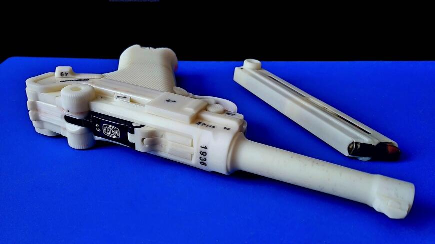

Постобработка
Главная задача — убрать слои, указывающие на 3D-печать (пластик ABS, применение сопла малого диаметра и слой высотой 0,08 мм достаточно легко позволяют это сделать). В то же время вполне могут приветствоваться царапины, раковинки и прочая «ржавчина». Как в реальности выглядят поверхности деталей ММГ Parabellum, можно увидеть на фотографиях, с которыми можно ознакомиться на сайте Guns.ru.

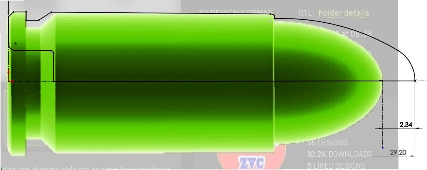

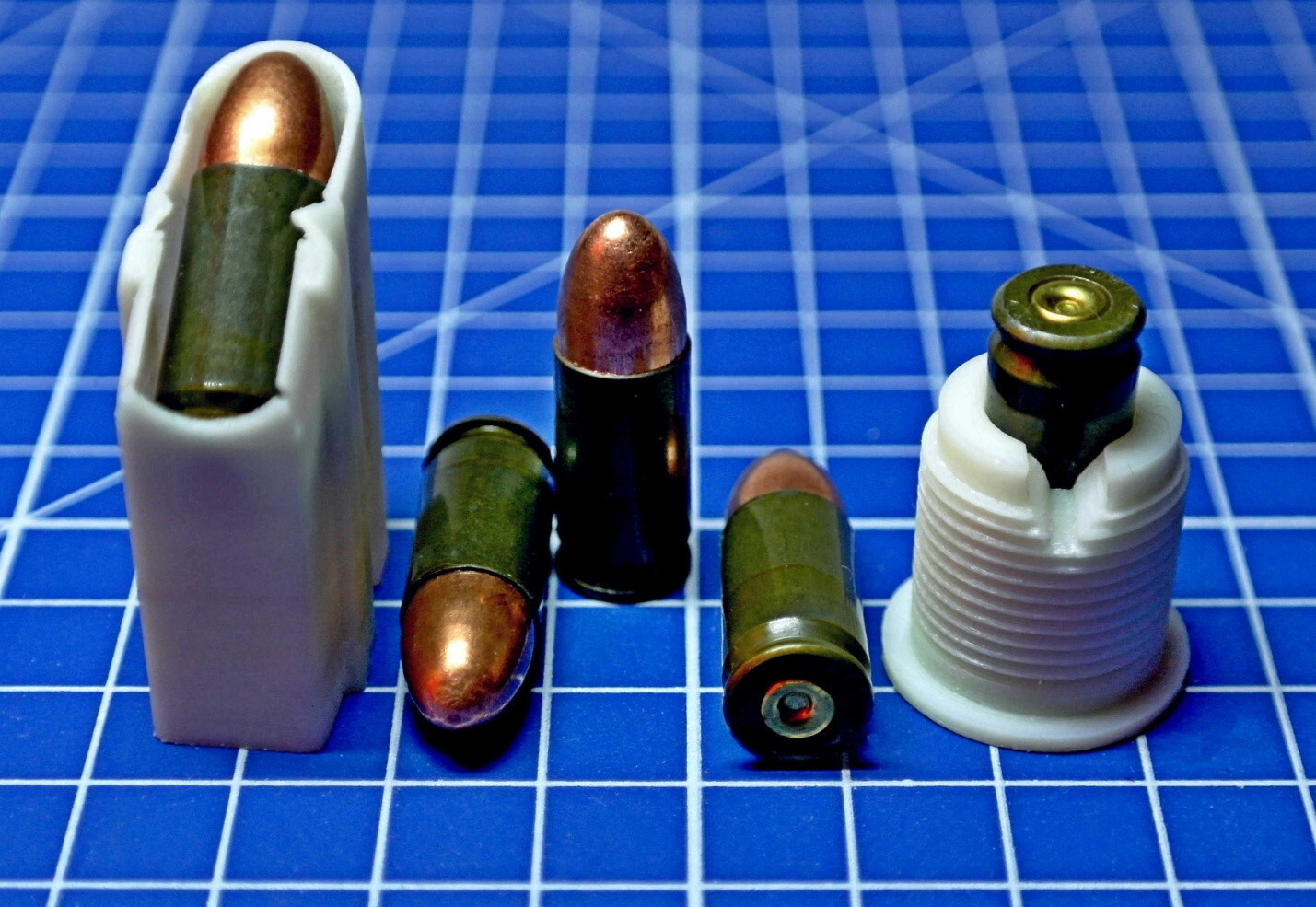

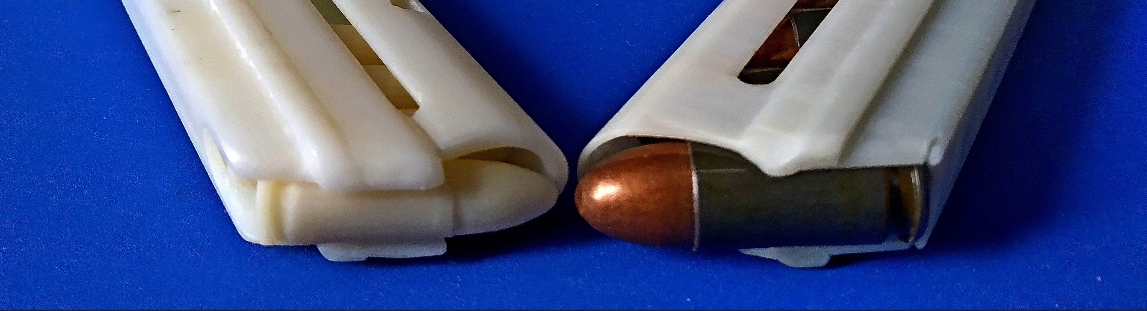

О магазине реплики
Коробка оригинального магазина Parabellum изготавливалась из стального листа толщиной 0,5 мм.
Однако напечатанная ABS-пластиком коробка магазина с такой же толщиной стенок будет «резиновой».
Плюс ко всему довольно мощная пружина, которой необходимо поднять несколько патронов, просто выдавит их из пластмассовой коробки (макет патрона весит около 11 грамм).
Эти проблемы вынуждают авторов моделей пистолета увеличивать толщину стенок магазина, что, в свою очередь, вызывает необходимость в уменьшении длины, а то и диаметра модели патрона.
Пример: укороченный на 2.34мм патрон от модели, предлагаемой на сайте Cults
Borchardt-Luger pistol. «Настоящий» из пластика.
Такой магазин уже нельзя будет снарядить учебными патронами, и часть «оригинальности» реплики будет утрачена.

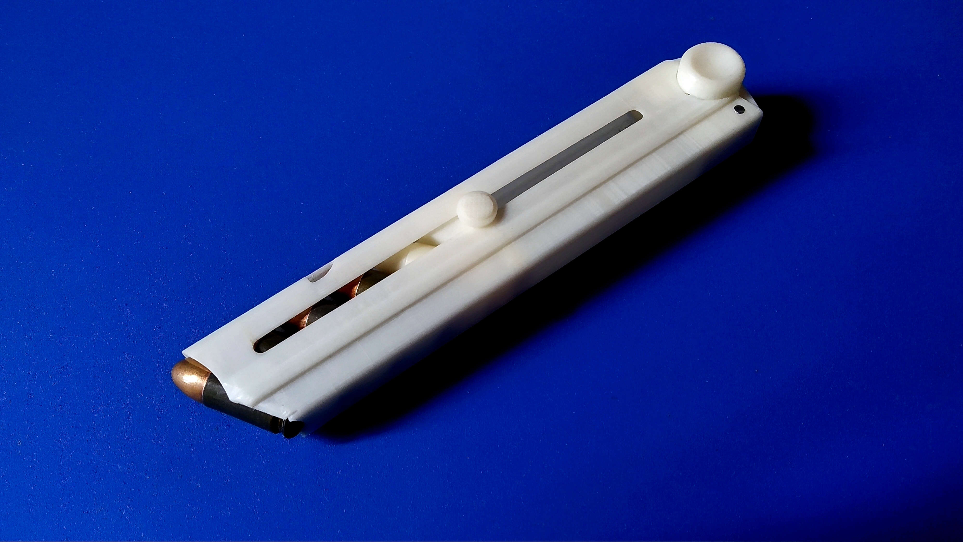

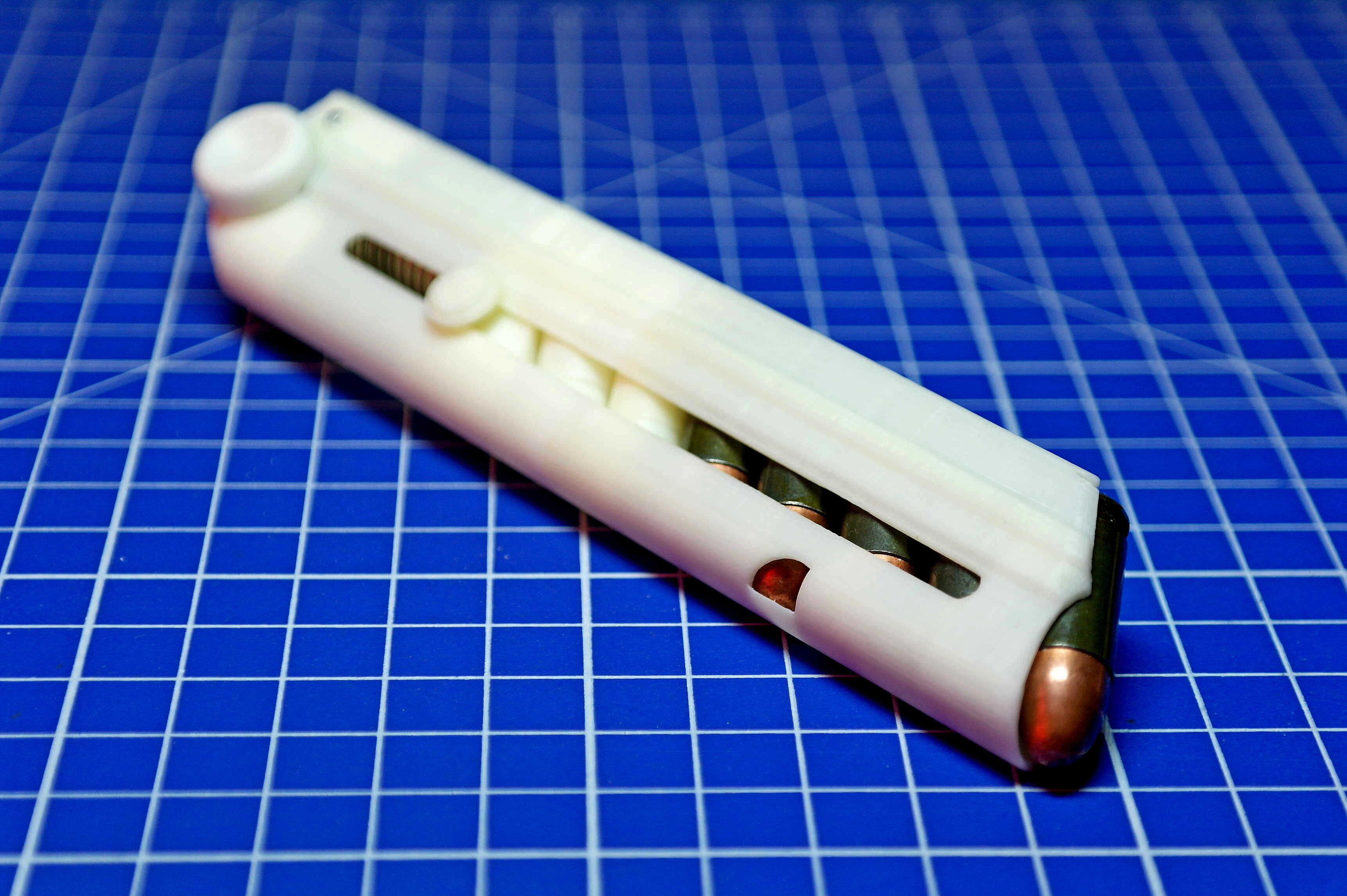

Мне удалось найти оптимальное решение этой проблемы. Оно позволило обеспечить коробке достаточную жесткость и возможность её снаряжения 3–5 учебными патронами (потребуется подбор пружины: слабая не обеспечит подъем, слишком сильная выдавит патроны из коробки магазина).

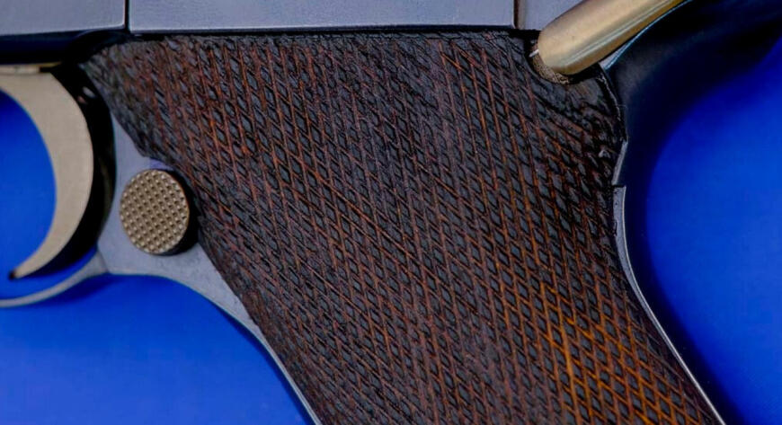

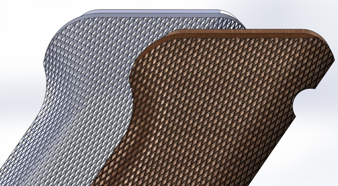

О щёчках
К сожалению, доступным в моё распоряжение компьютерам не хватило ресурсов для обработки большого числа граней насечки (а может, мне не хватило железного терпения при ожидании конца выполнения операций или, что более вероятно, знаний). Поэтому пришлось искать альтернативные способы решения этой проблемы.

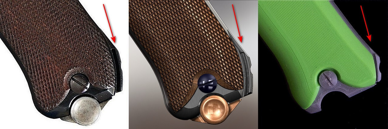

Слева показана модель щёчки пистолета 1904 года с правильной насечкой, созданная VicGun (справа — мой вариант)
Однако на деле оказалось, что напечатанная щёчка имеет вполне реалистичный вид.
К примеру, так выглядит насечка щёчки коллекционного коммерческого пистолета (фото с сайта lugerman.com)
Было сделано три варианта закругления лицевой части щёчек. Внизу на фотографии собранной модели — второй промежуточный вариант.

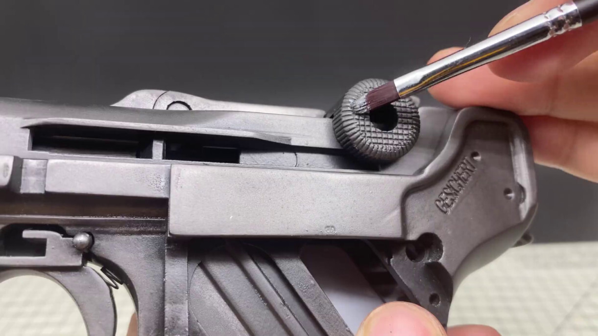

Окрашивание
Нагрузки на некоторые детали довольно значительны, а вобравший в себя влагу ABS-пластик, как известно, хрупок, поэтому перед покраской желательно просушить детали.
Теория
Сразу хочу отметить, что применение баллончиков с краской непригодно для качественной имитации воронения. А вот, как показало пробное окрашивание, использование даже дешёвого китайского аэрографа позволяет получить весьма тонкое покрытие и несравненно лучшее качество окраски. В труднодоступных и скрытых от глаз местах, полагаю, вполне можно применить окрашивание кистью. Кстати, док-станцию, которую описывал ранее, я делал именно для этой модели, ну а всё, что на подставке «лишнего» «понатыкано», активно использовалось при склейке её деталей (несколько раз пытался донести эту простую мысль в той статье, но иные аэрографисты — люди старорежимные и консервативные, оне модели не клеют-с, но мнением давят-с). :)
Вид модели, «облитой» краской из баллона (скриншот из видео). Хорошо видны как дефекты, полученные при окрашивании из аэрозольного баллончика, так и толстый слой краски, что для такой модели считаю неприемлемым

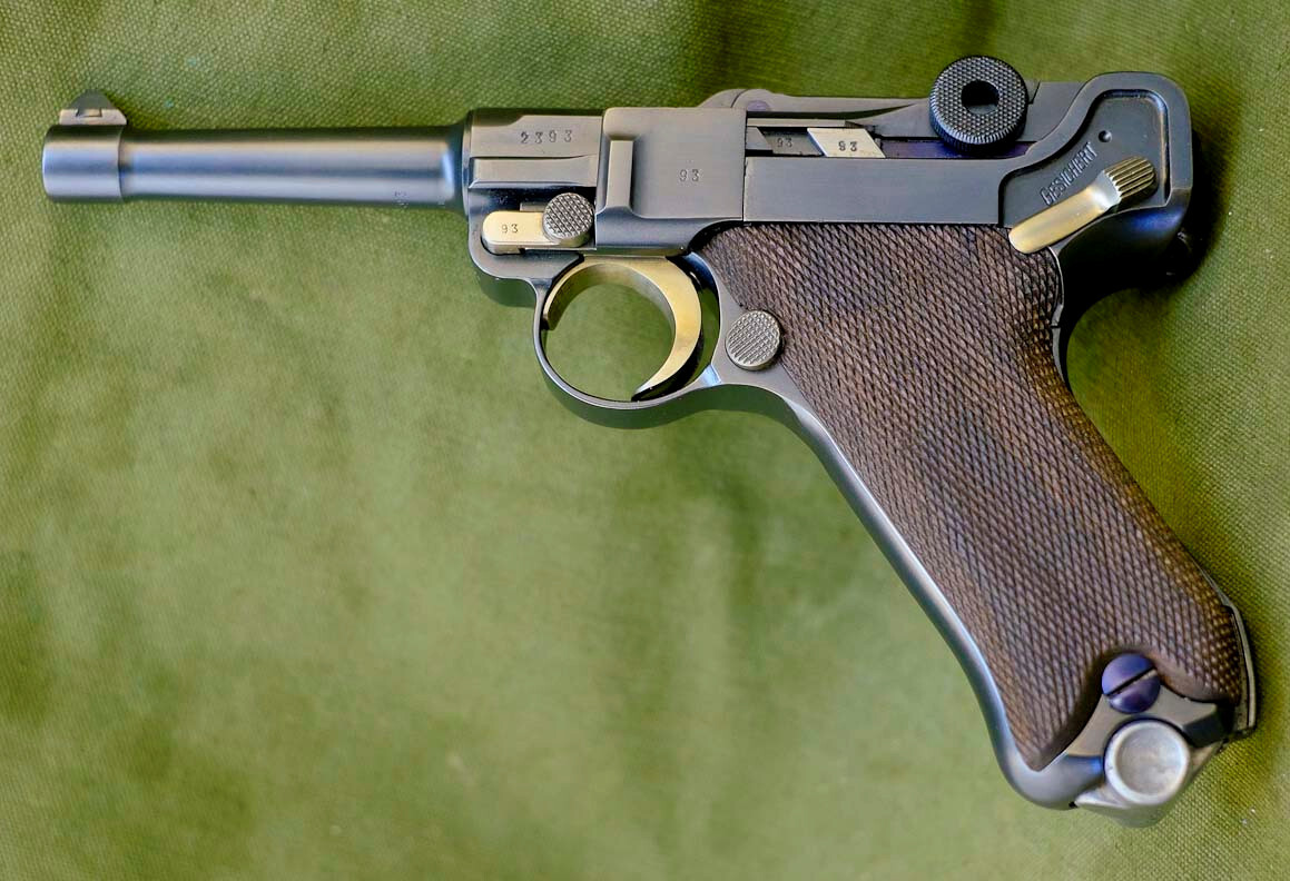

На что ориентируюсь — коммерческий коллекционный пистолет (фото с сайта lugerman.com)
Знания о местах потертостей при хранении пистолета в кобуре и о следах, остающихся на деталях после стрельбы, помогут добиться более высокой степени реалистичности реплики.
По клеймам можно сказать, что с завода I.K.B. пистолеты выходили с клеймом «GESICHERT», заполненным белым сургучом (со временем желтел, потом частично или полностью выкрашивался). Однако на фотографиях некоторых пистолетов выкрошенный сургуч имелся и на серийных номерах деталей. Доподлинно неизвестно, когда он наносился: на заводе или в мастерских того времени после ремонта пистолета. Некоторые коллекционеры его «на всякий случай» удаляют.

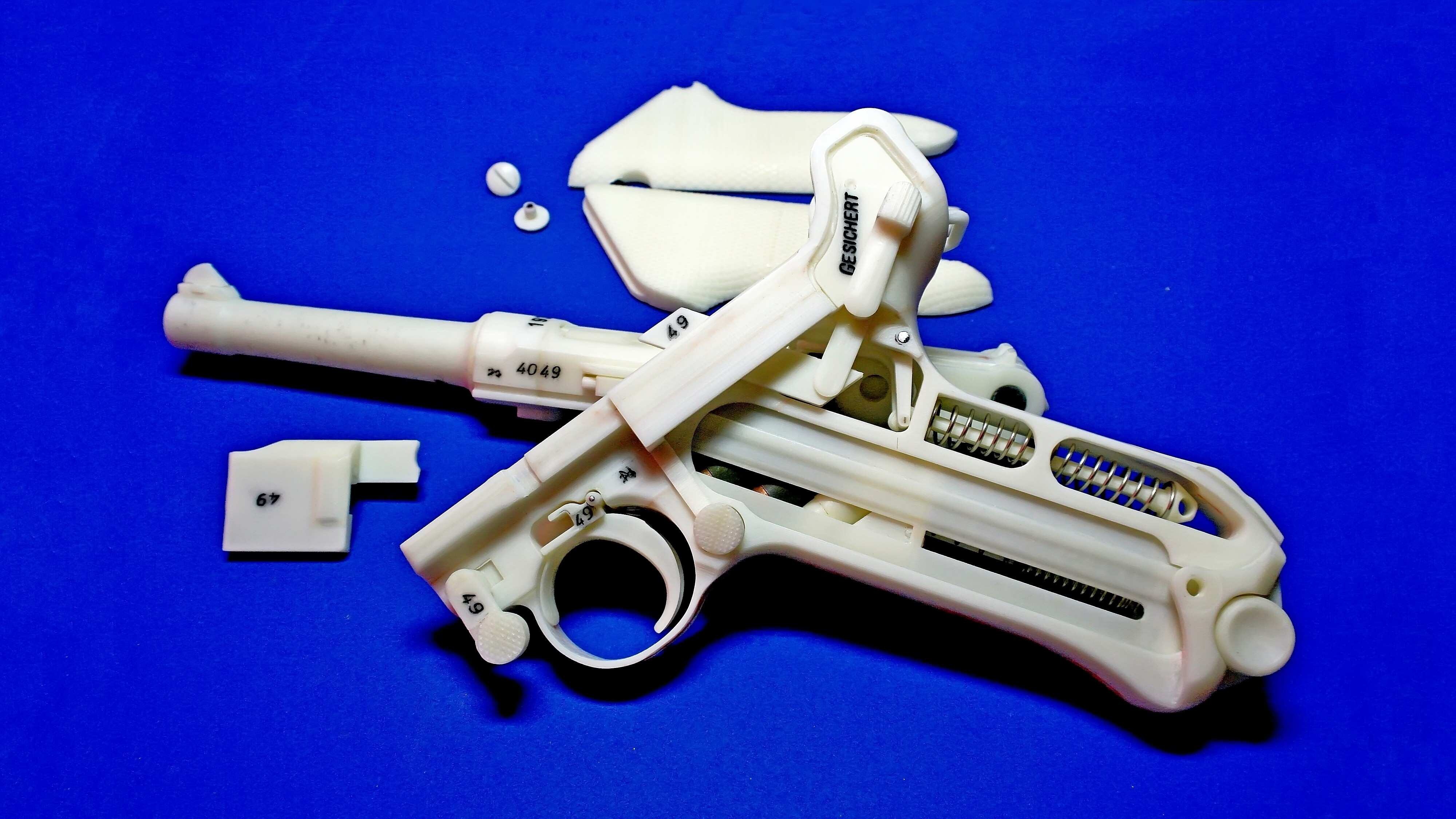

Работа заняла много времени, так как пришлось делать сравнение размеров деталей с плохо отсканированных чертежей P08 с более четкими чертежами пистолета 1906 года (оба чертежа из книги “The Borchardt & Luger Automatic Pistols”). Была изучена и история изменений и доработок P08.
Методом проб и ошибок вносились соответствующие поправки в размеры и делались мелкие упрощения (или, наоборот, усложнения) для оптимизации к FDM-печати. Также было замечено, что фактические размеры отдельных деталей реальных пистолетов отличаются от размеров, представленных на чертежах. Плюс ко всему я просмотрел множество фотографий, видео по теме и, конечно же, изучил работы других авторов. На их примерах я учился работе в программе Solidworks по принципу «делай как я» и без них вряд ли бы справился с таким объемом работы.
В процессе изучения также стало понятно, чем армейские пистолеты отличались от коммерческих, на какие пистолеты не ставились клейма о приемке, когда и почему было запрещено ставить фирменное клеймо завода-изготовителя и т.д.
               На фото показана пробная сборка модели (не приклеен вкладыш с клеймом «GESICHERT»)
