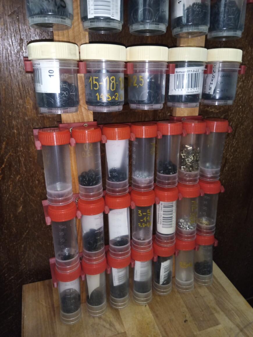

Астрологи объявили неделю модульных систем хранения. По такому случаю воспользовался Моментом (не является рекламой на всей территории Российской Федерации) и за час нарисовал свой вариант, по давно обдумываемой идее на давно имеющихся удобных контейнерах.
Главное, конечно, сами контейнеры. Это стандартные(?) баночки для гов… анализов — надёжные, герметичные и недорогие из-за массового производства. 60 и 100 мл лежат в любом Ашане по 16 рублей штука. Контейнеры-пробирки на 30 брал в отдельной медтехнике, зато по 8. Для мелкого крепежа они удобнее всего, а форма вытянутого цилиндра даёт лучшее отношение полезного объёма к жилплощади. Заодно у контейнеров есть место для подписи и деления объёма, чтобы точнее оценивать заполнение.
Вопрос оценки тоже важен. Мне регулярно надо закупать мелкие расходники сотнями и высыпать десятками, потому всякие лотки и кассетницы не подходят — ячейки модуля должны быть прозрачными и сразу на виду. Здесь отвалился художественный вариант, который горизонтальные или слегка наклонные соты, из которых на тебя смотрят одни крышки. Ещё важна возможность перестановки каждой ячейки отдельно, чтобы сортировать по размеру и легко раздвигать ряды, когда появляются новые.

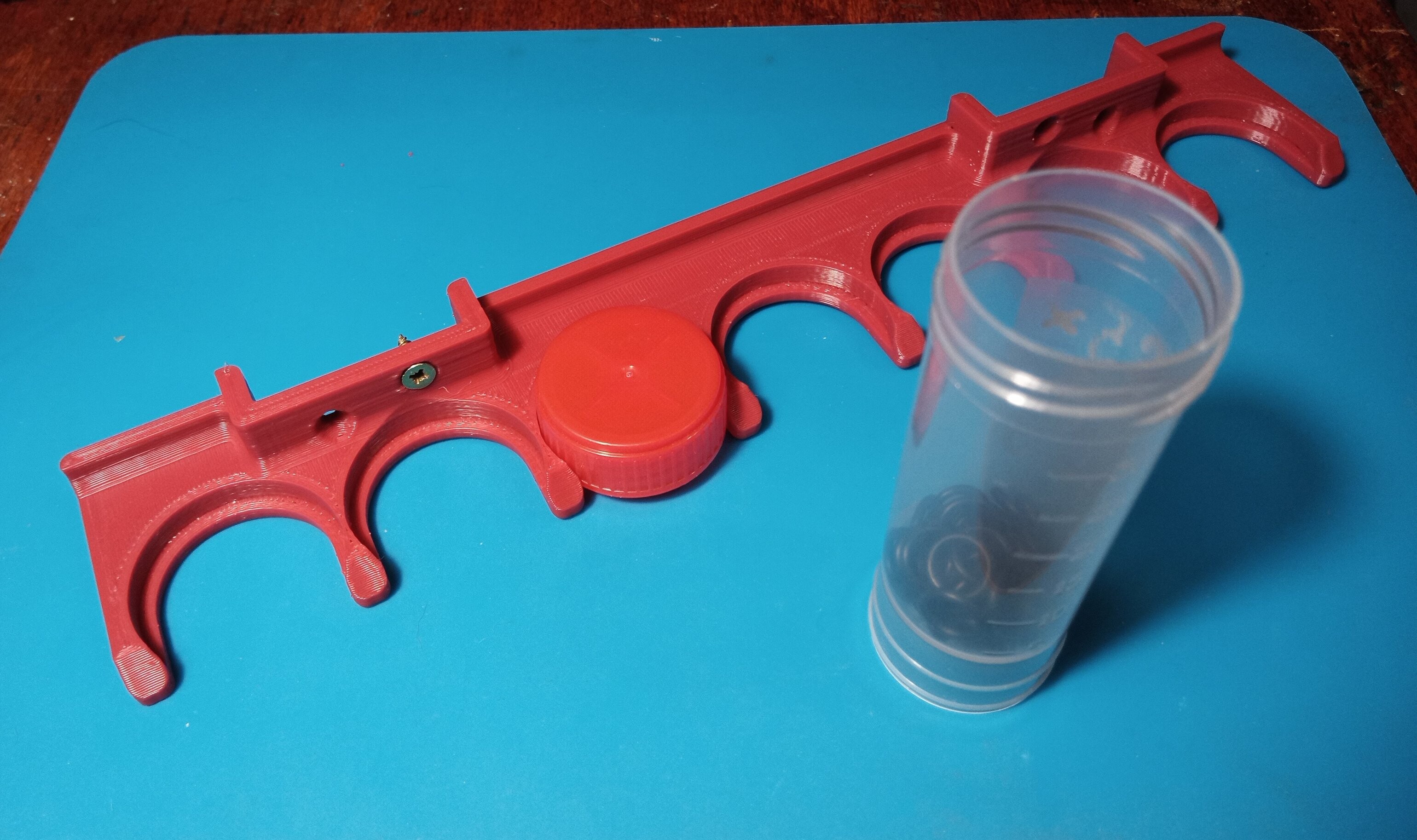

Просто полочки как будто решение, но с них легко всё смахнуть неловким движением, а если делать высокий бортик, то неудобно уже вынимать намеренно. К счастью, у баночек крышка (или поясок под ней) шире тела, значит можно подвесить их за верхнюю часть, выше центра тяжести, и они будут устойчиво болтаться. В моей модели они вставляются-вынимаются с лёгким трением, но не вываливаются даже если повернуть горизонтально и потрясти.

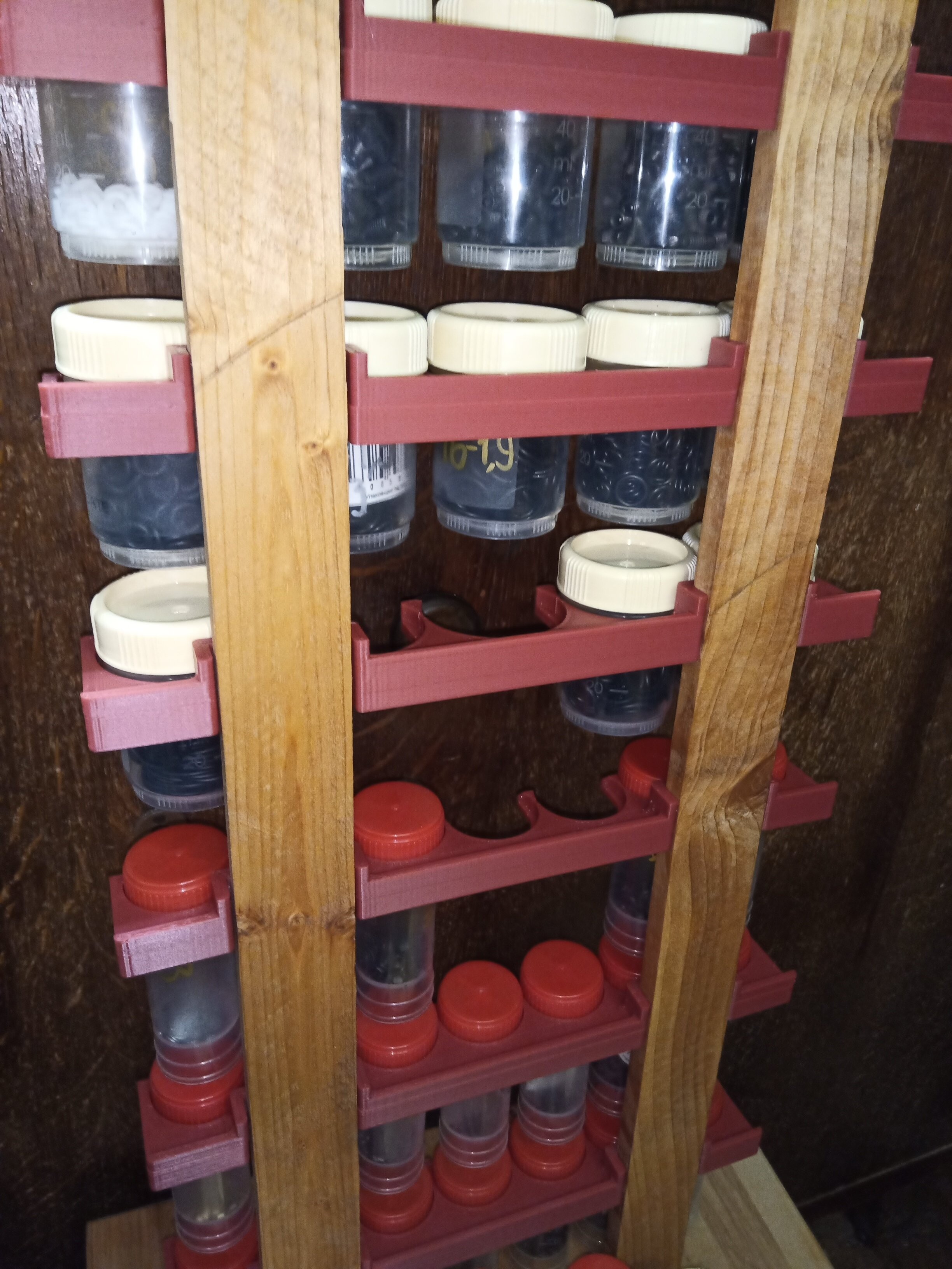

Для сборки полочек нашёл на антресолях сосновую рейку 37х10 мм. Экспортный вариант поправил под более стандартный размер 40. Крепление проще некуда, на шурупах. Позволяет расставить модули с любым желаемым шагом. Заметьте, что по горизонтали шурупы ближе к середине рейки, чем к краям, чтобы не расколоть деревяшку. А по вертикали дырки разнесены на чуть больше диаметра, чтобы не резко осла***ть один слой печати. Жёсткость и прочность получились с хорошим запасом, девять полок на 800 мм реек под своим (заполненным) весом не прогибаются. Между осями реек 150 мм, выбрано не просто так, а ради минимального прогиба. Затем же (и просто для красоты) ребро жёсткости по заднему краю, плюс толстые стенки вокруг рейки. С четырьмя периметрами получилось весьма солидно на ощупь и без лишнего расхода материала.
Ширина полочек 251 мм, кратно шести ячейкам хипстерской Гридфинити. Потому что идея одного модуля (42 мм) для всех систем хранения — единственное, что в ней есть хорошего. Можно было сделать 293, семь ячеек, но это добавило бы лишь плюс одну баночку 30 мл, а 60 и 100 вписались бы гораздо хуже. Расстояние между полками на 7-15 мм больше высоты банки, для ровного счёта (90, 75 и 90 мм). На деле 7 маловато, а 15 слишком свободно, хватило бы 10. Для удобства добавил скос на входе, иначе за банкой не видно как она упирается в торец.
По цене каждые три полочки — чуть больше ста граммов пластика и трёх часов печати, плюс полторы сотни рублей контейнеров, плюс рейки и шурупы, итого для себя одна секция в девять полочек обходится в полторы тысячи рублей. За 48 ячеек и 2730 мл общего объёма.
