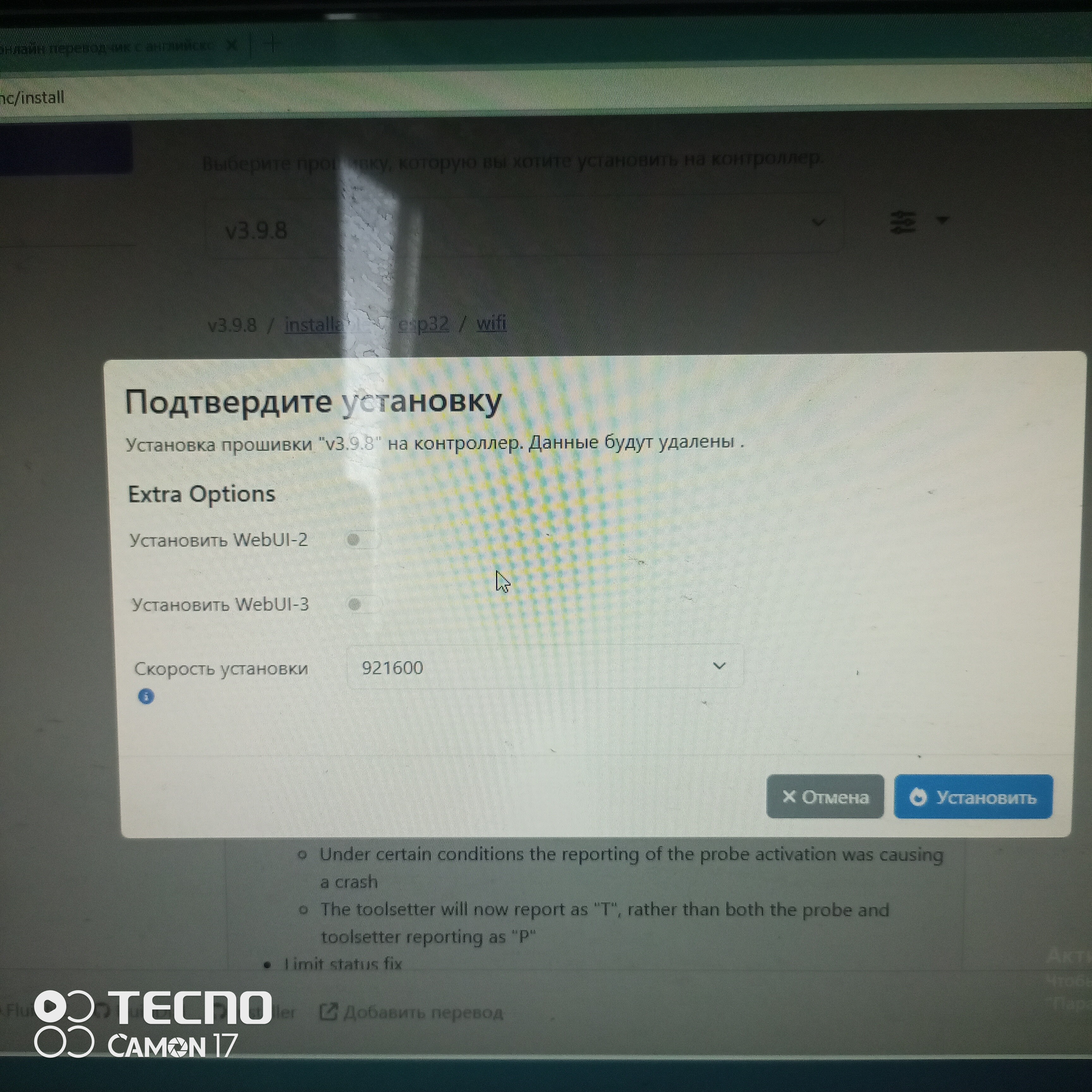

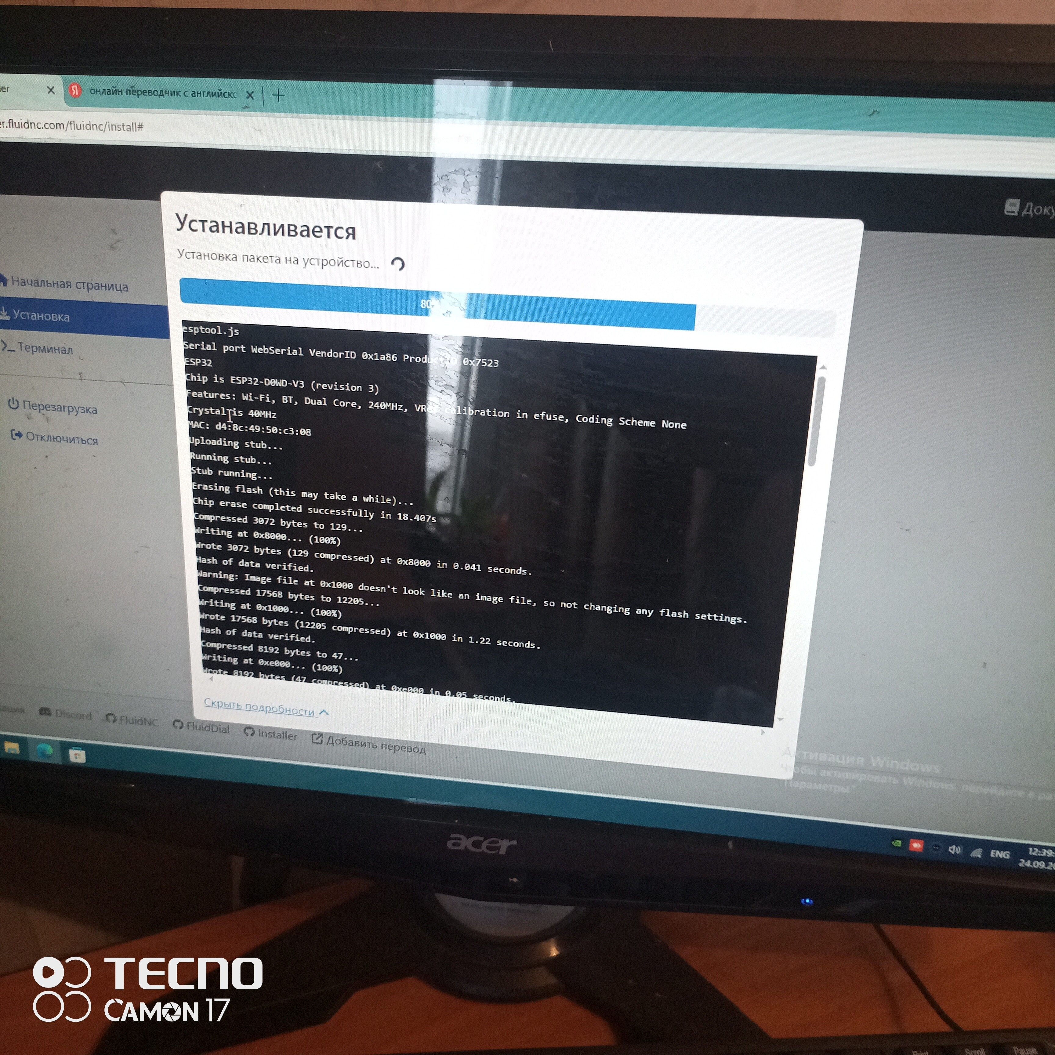

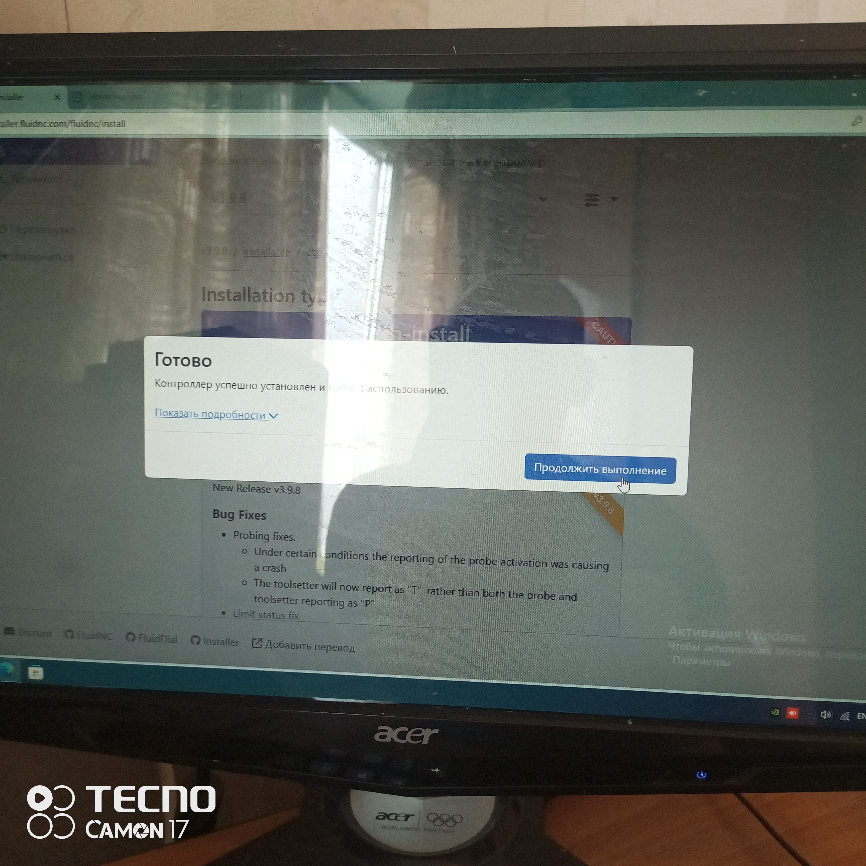

К моему удивлению всë оказалось весьма просто. Подаю электричество и подключаю к компьютеру по юзби.

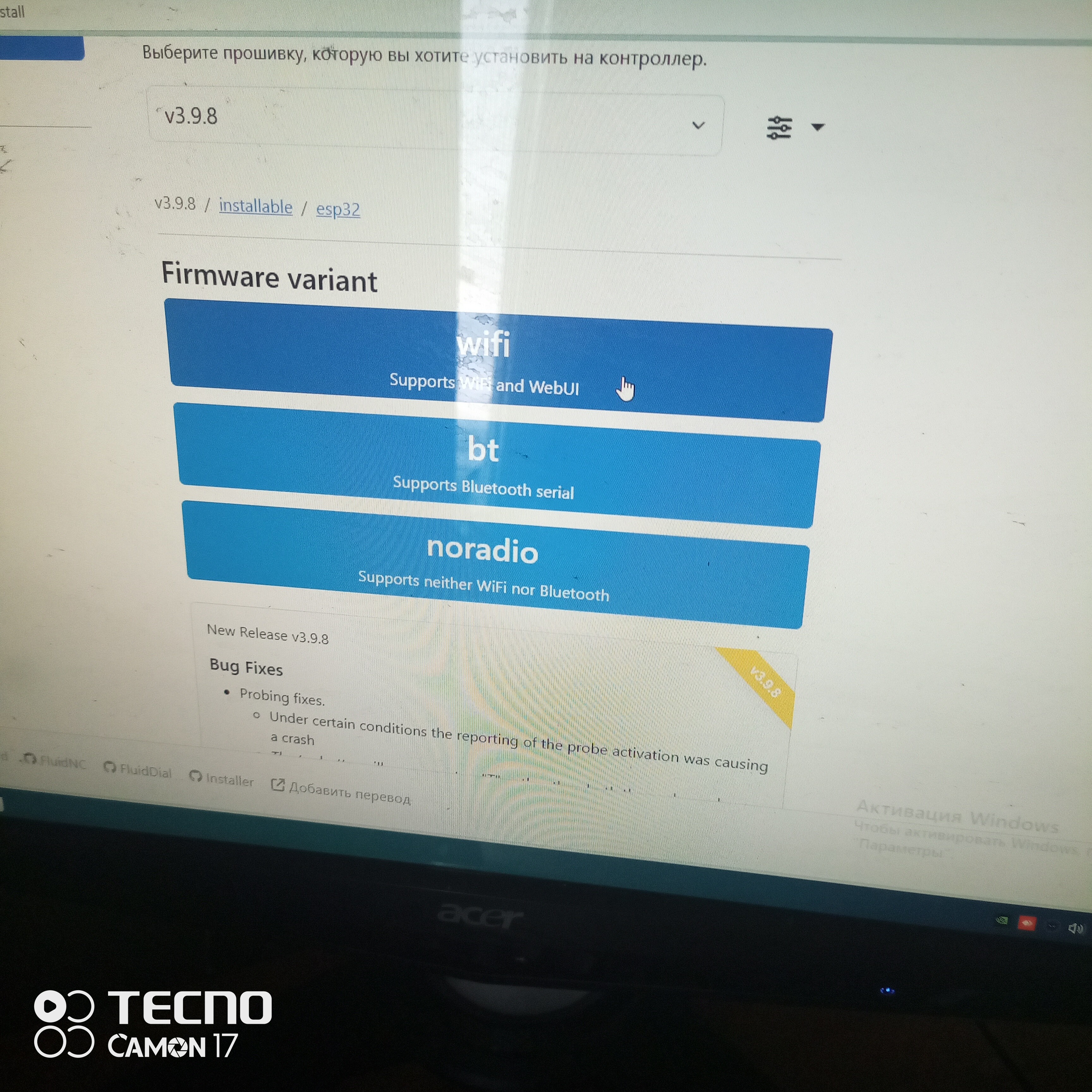

Заходим на сайт https://installer.fluidnc.com/fluidnc

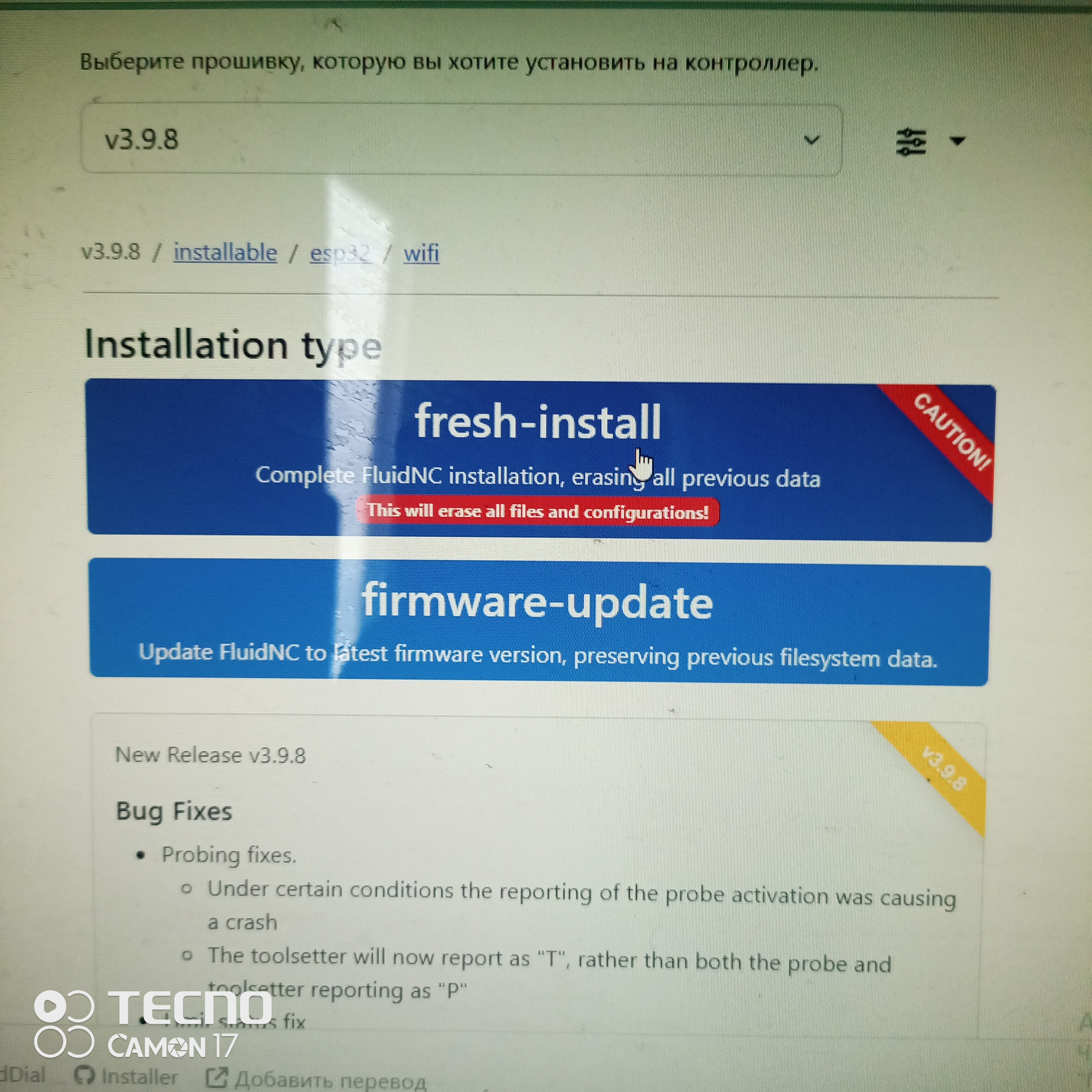

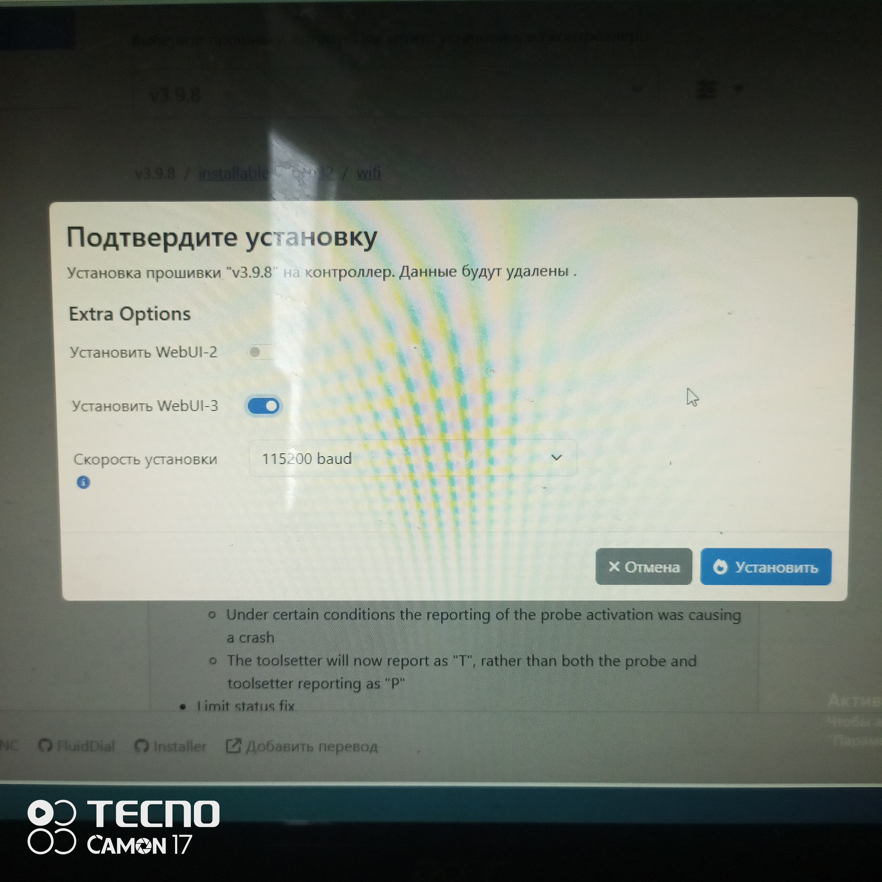

Выбираем настройки которые нам требуются .
Также можно обновить если уже установленная старая версия.

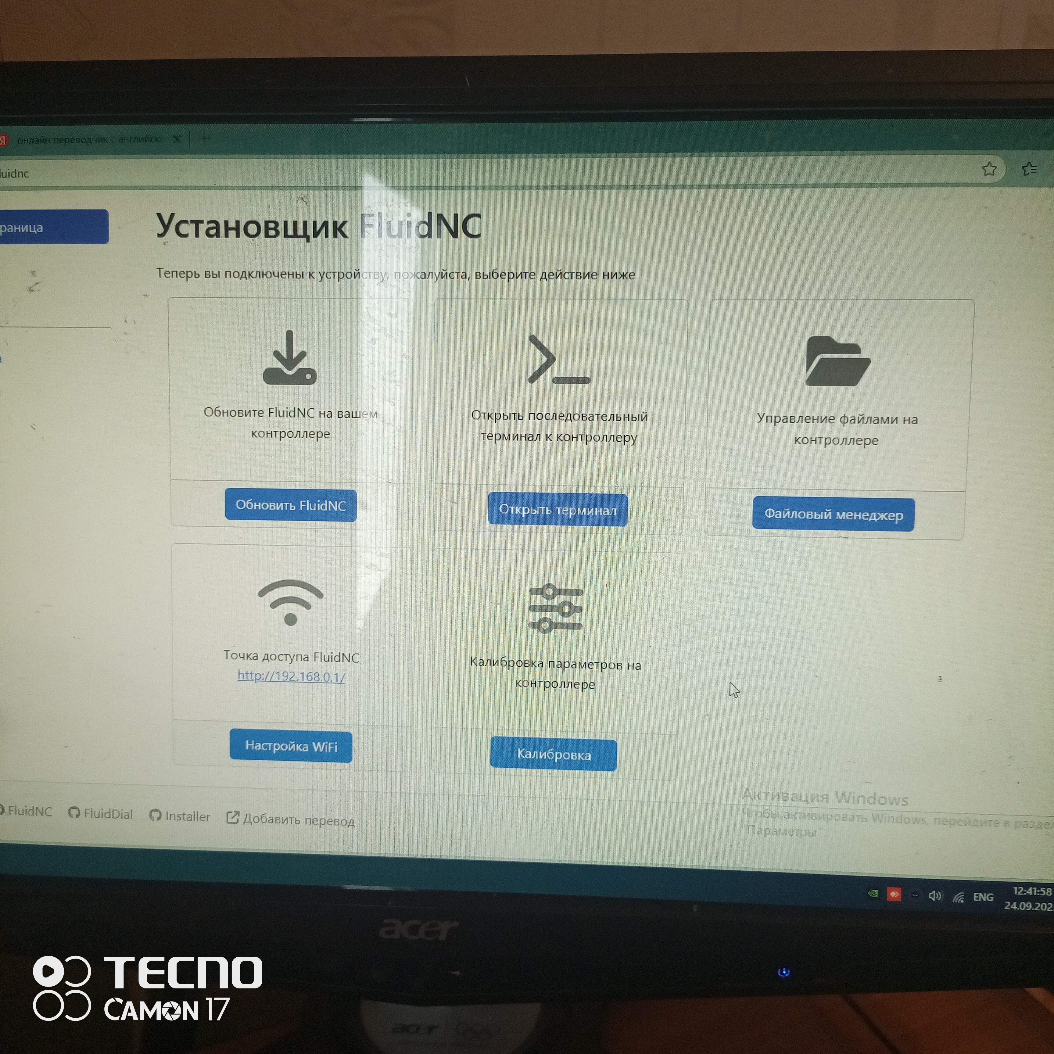

После чего к контролёра можно подключиться как по телефону так и используя этот сайт и управлять им.

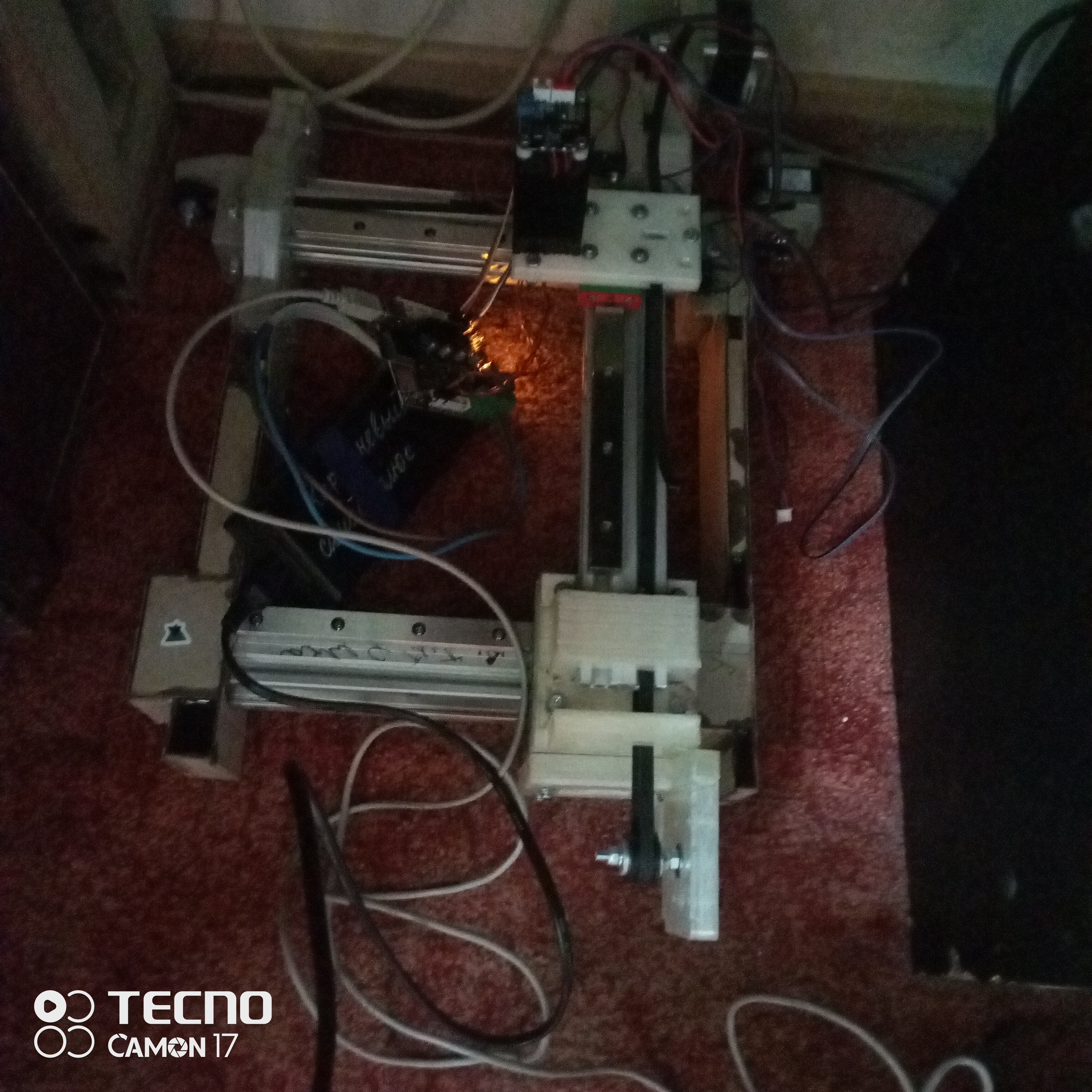

Теперь могу управлять станком не включая компьютера ( все-таки это напрягает).
