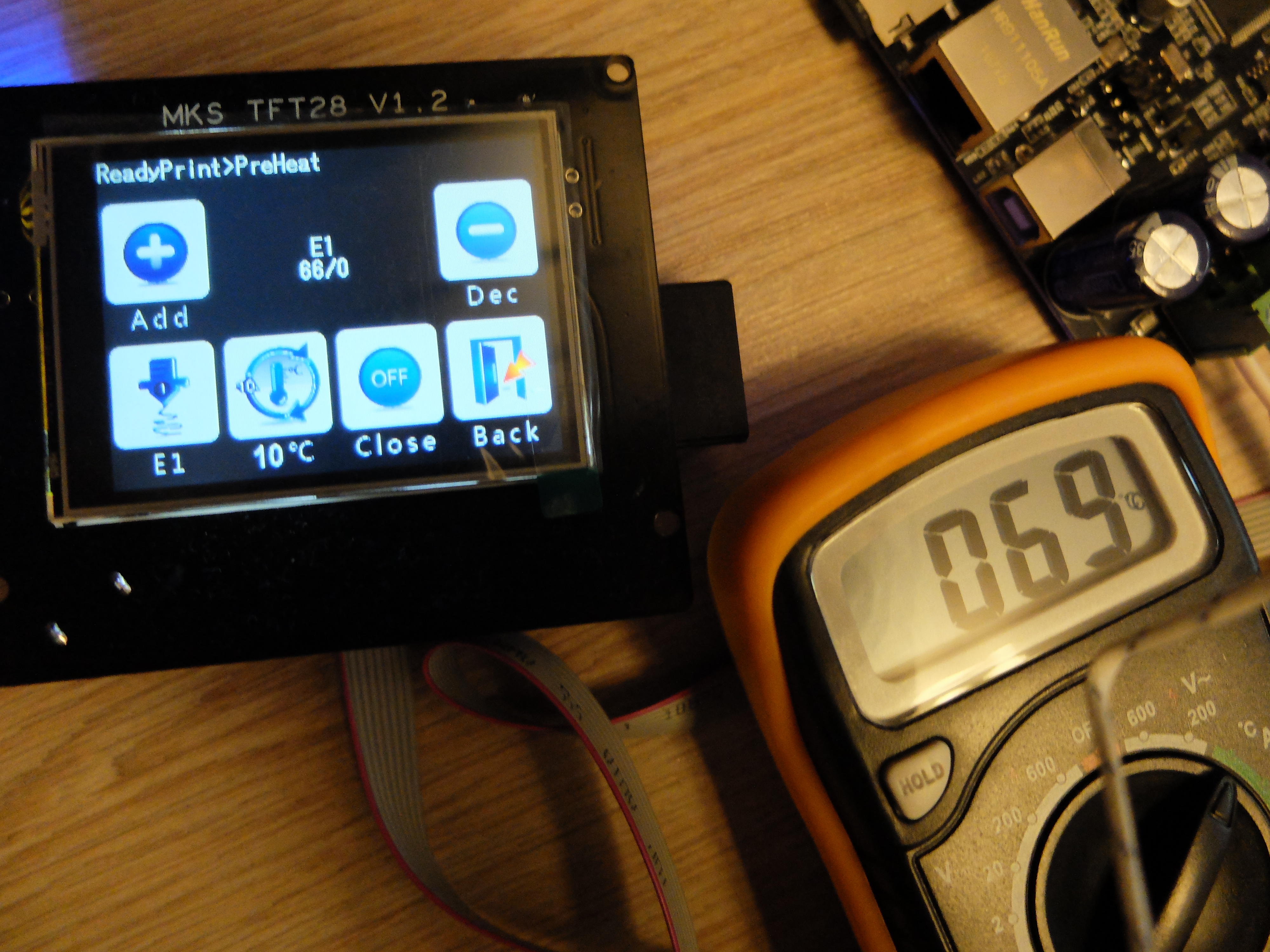

Термисторы
Это было нечто - раз прозвонил - не понял. Второй раз проверил - 100 Ом. Задумался. Оказывается, тип термисторов PTC - увеличение сопротивления при нагреве. Ищем в инете таблицу соответствия 'температура-сопротивление' на 100Ohm PTC, комментируем строку с именем термистора, вставляем temperature_control.hotend.rt_curve 20.0,126800,150,1360,240,206.5 и меняем на цифры из таблицы - температура,сопротивление,температура2,сопротивление2...... трех пар значений достаточно. Кривую он сам построит. Какая прелесть. Никаких ADC и прочей ереси. Все для людей. Оба термистора одинаковы.

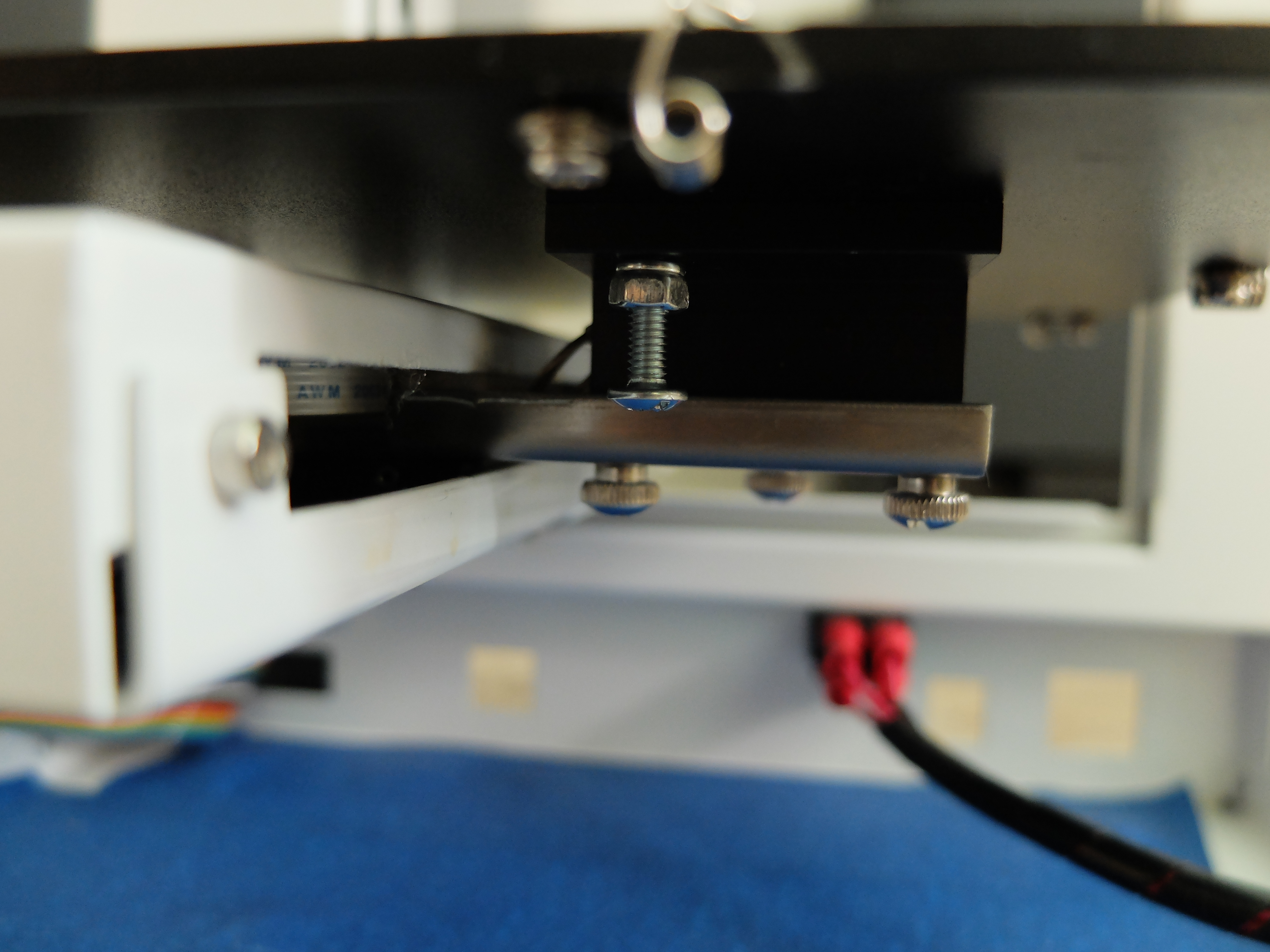

Стол выровнял просто - 3 подпружиненных винта снизу, командами погонял по полю печати, подкрутил, еще раз погонял, подкрутил. Все нормально, до сих пор не сбилось. Z замеряем по центру до сопла, прописываем в конфиге. Если что, Z всегда можно в профиле слайсера подкрутить на +-.
