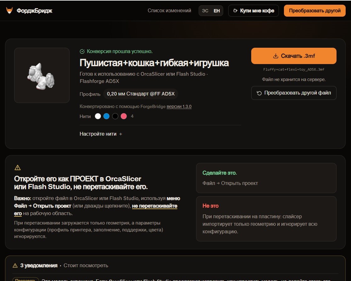

Преобразуйте ваши 3MF-файлы для принтера Flashforge - https://forgebridge.app/
От автора:
Проекты в формате .3mf с этих сайтов конвертируются для вашего Flashforge с учетом настроек автора. Каждый сайт ориентирован на определенную марку принтера, но это не ограничивает вас: вы сами выбираете, для какого принтера они будут предназначены. Загрузите файл .3mf, полученный с MakerWorld, Printables, Creality Cloud или другого сайта, и подготовьте проект для Flashforge с заданными автором параметрами заполнения, поддержек, температуры и цветов. Он одинаково хорошо открывается в OrcaSlicer и Flash Studio. Бесплатно, без регистрации, и ваш файл не сохраняется.
Попробовал, результат замечательный, НО, цвет филамента и порядок катушек, нельзя заменить! только материал. Есть еще одно НО, файлы 3MF нельзя перетаскивая его в окно слайсер, только через меню "загрузить", автор сразу предупреждает об этом.
" Откройте преобразованный файл как проект (Файл > Открыть проект), а не перетаскивая его в окно. Перетаскивание импортирует только геометрию и игнорирует конфигурацию — это особенность работы слайсера, которую я не могу исправить. Это постоянно сбивает с толку всех, включая меня. "

Немного "переработав" накопленный у меня файлов 3MF из разных источников, багов пока не было.
Цвет и номер катушки, можно поправить и определить в меню принтера или в слайсере, как вам удобно...
