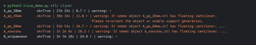

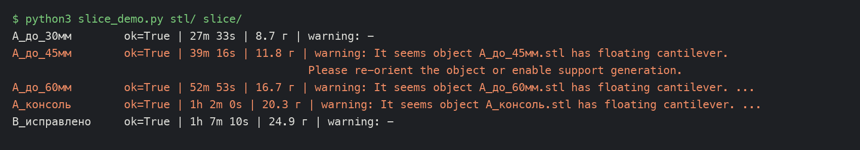

Вот так выглядит вывод нашего скрипта на учебной модели из статьи про floating cantilever:
По светильнику такая таблица собирается за несколько минут: на каждую деталь время и граммы, и сразу видно самый долгий стол. У нас это корпус: 9 часов из 14 часов 45 минут на комплект. Дальше это легко переводится в часы принтеров на тираж, а значит в сроки.
