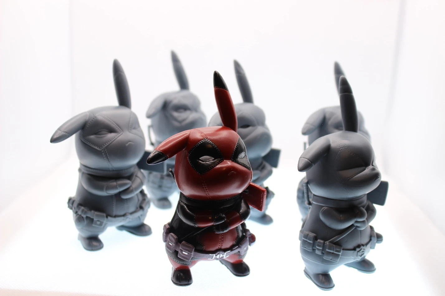

Для теста намеренно выбрали не самый простой референс. Спереди хорошо видны маска, уши, сложенные руки и пояс. Со спины находятся зигзагообразный хвост, перекрещивающиеся ремни и тонкие выступающие аксессуары. Их взаимное расположение нельзя уверенно восстановить по одному фронтальному снимку.

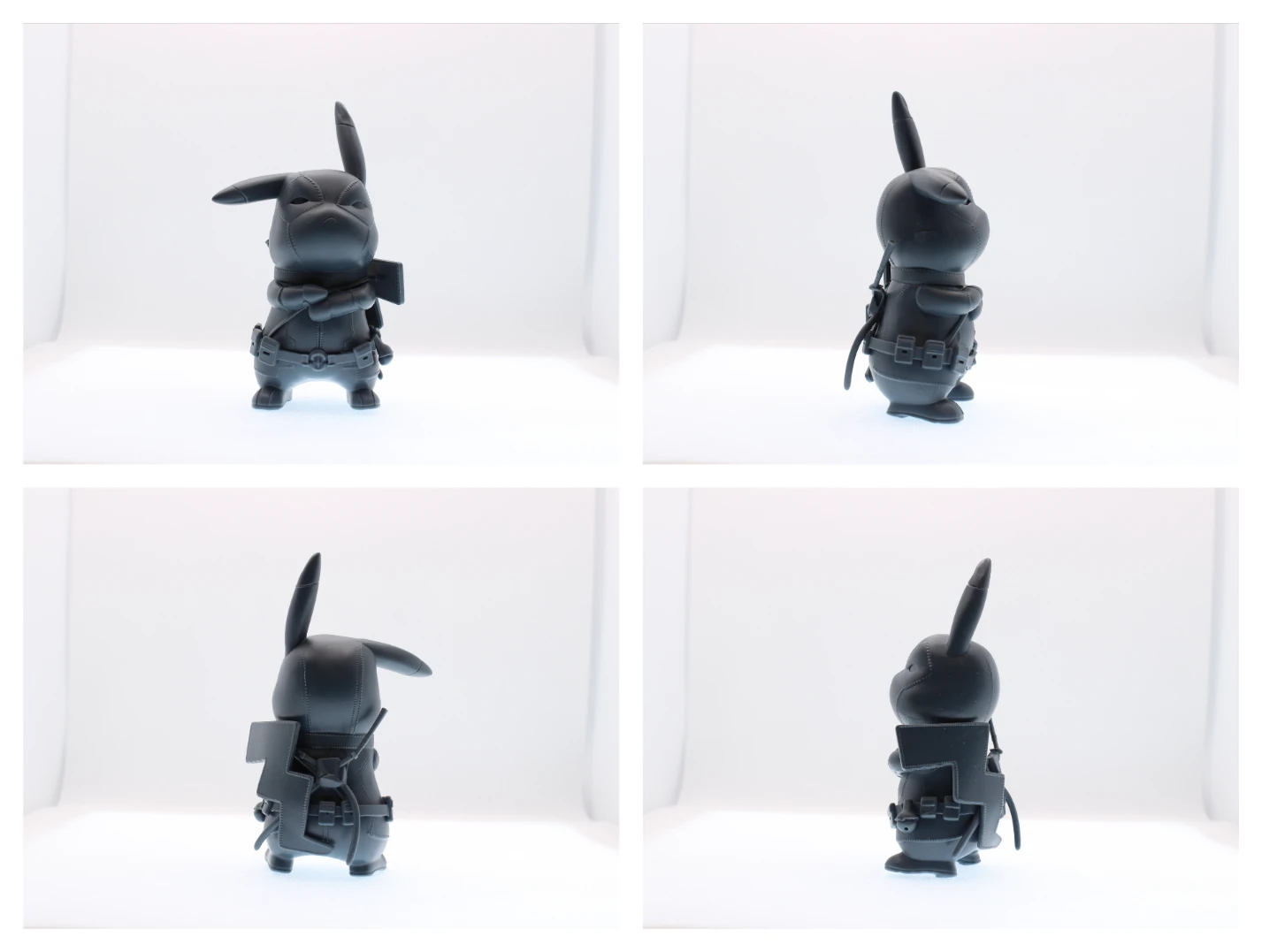

Общий набор референсов: четыре фотографии одной фигурки с разных сторон. Этот набор использован на втором этапе сравнения.
Два режима, одна задача
По одному изображению оценивали цифровую модель со всех сторон. Варианты с явно неверной спиной не печатали: они уже не соответствовали задаче воспроизвести исходный объект.
По четырём ракурсам оценивали напечатанные фигурки. Важно: перед печатью мы не вносили правки в 3D-редакторе. Это условие теста, а не обещание, что любую AI-модель можно отправить на принтер без проверки в слайсере.
Смотрели на общий силуэт, лицо и маску, мелкие детали костюма, хвост и аксессуары на спине. Это визуальное сравнение: точность в миллиметрах, прочность деталей и повторяемость результата здесь не измерялись.

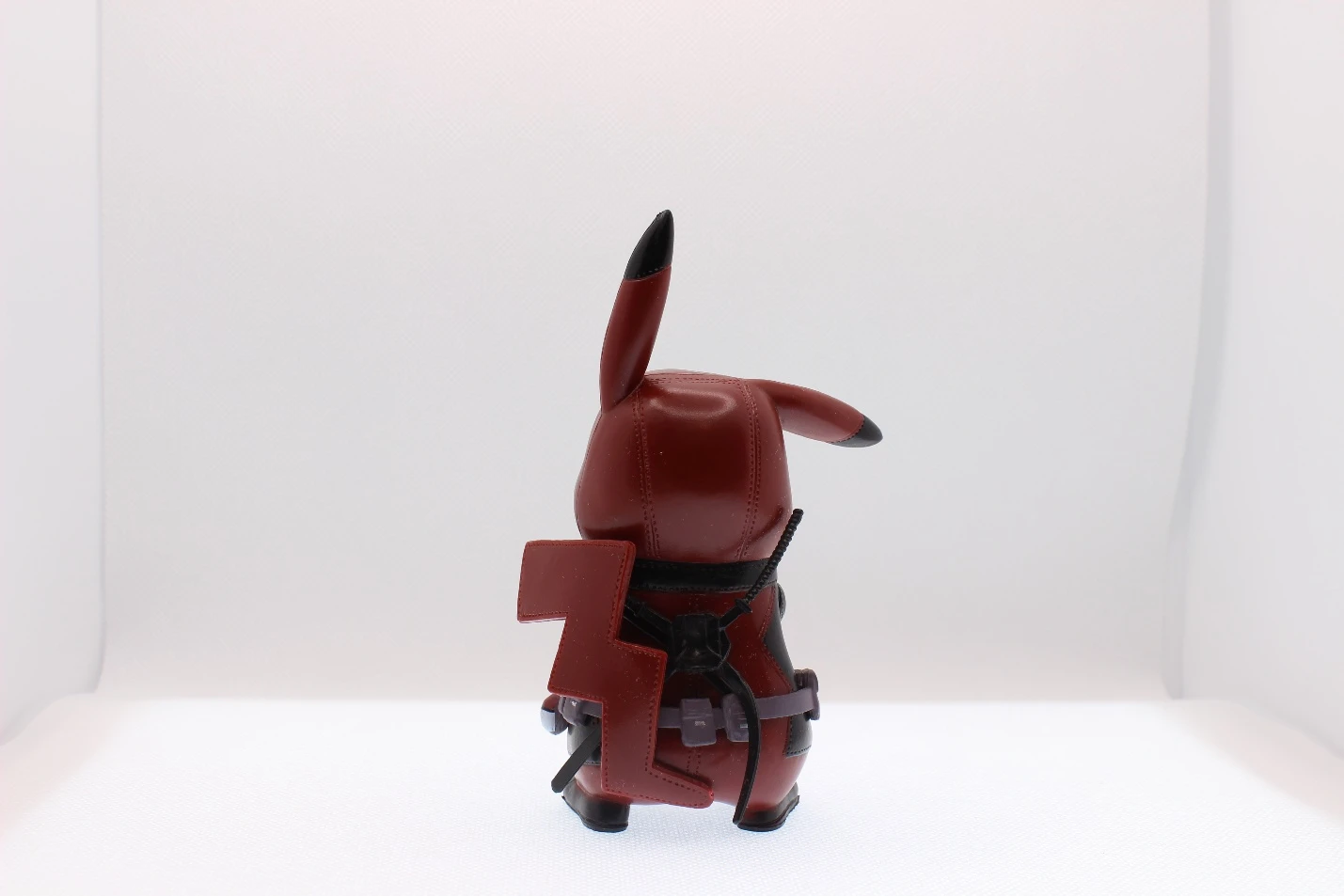

Нейросеть для создания 3D-моделей видит только то, что попало в кадр. Если хвост закрывает ремень, а за плечом виден лишь край предмета, оставшуюся форму приходится достраивать. Правдоподобная деталь при этом не обязательно совпадёт с оригиналом.
Так выглядит оригинал со спины. На фотографии спереди большая часть этой конструкции скрыта.
В нашем тесте все пять сервисов передали основные признаки персонажа, но по-разному интерпретировали его заднюю часть. Вместо точной комбинации хвоста, ремней и аксессуаров появлялись широкие пластины, изменённые крепления или выступающие детали другой формы.
Поэтому создать 3D-модель по фото и получить точную копию предмета — разные задачи. Для авторской миниатюры свободная интерпретация может быть приемлемой. Для воспроизведения уже существующей фигурки она становится заметным недостатком.

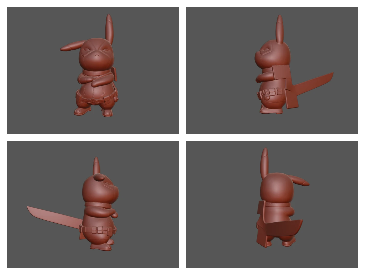

В результате Meshy узнаются длинные уши, маска, сложенные руки и пояс с подсумками. Лицо и костюм выглядят объёмно, поэтому по одному фронтальному виду можно решить, что задача почти выполнена.
Meshy: цифровая модель по одному фото. При повороте видны отличия задней части от референса.
Со спины сходство заметно слабее. Вместо исходной конструкции появляется широкая плоская деталь, а взаимное расположение хвоста и тонких аксессуаров не воспроизводится. Это не погрешность печати: различие уже видно в цифровой модели.
Что показал этот результат: генератор 3D-моделей уверенно передал общий образ, но одного снимка оказалось недостаточно для скрытых элементов. Такой вариант мы не отправляли на печать.

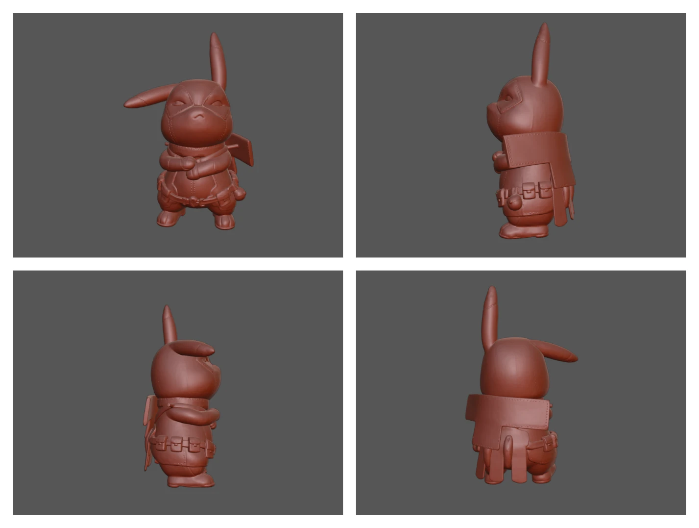

Tripo сохранил характерные пропорции персонажа, уши, маску и положение рук. Пояс и аксессуары на передней части тела также узнаются. Но этого ещё недостаточно, чтобы назвать результат копией исходной фигурки.
Tripo: четыре вида цифровой модели, созданной по одному изображению.
На задних ракурсах видны широкая горизонтальная деталь и вытянутые элементы, которые не повторяют исходный зигзагообразный хвост и его окружение. Сервис предложил собственную трактовку скрытой части объекта.
Что показал этот результат: фронтальное сходство не гарантирует совпадения со всех сторон. Для проверки модели для 3D-печати нужно обязательно рассмотреть профиль и спину, а не только главное превью.

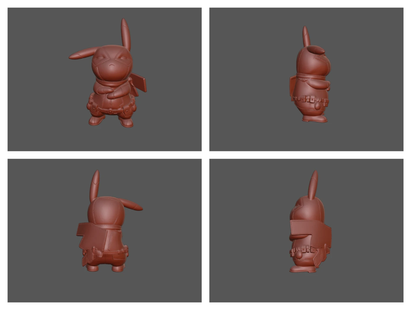

В модели Hunyuan сохраняются силуэт, сложенные руки, пояс и узнаваемые элементы костюма. Однако при повороте появляется крупная выступающая деталь за спиной, которой в таком виде нет у исходной фигурки.
Hunyuan: модель по одному фото. Крупная выступающая деталь сзади не соответствует конструкции оригинала.
Это показательный пример того, как создание 3D-модели по фотографии может привести к убедительному, но неверному продолжению скрытого объекта. На фронтальном изображении недостаточно информации, чтобы однозначно определить форму и направление задних элементов.
Что показал этот результат: визуально законченная модель может содержать существенное смысловое расхождение с референсом. Увеличение количества полигонов само по себе не добавило бы отсутствующую информацию о спине.
