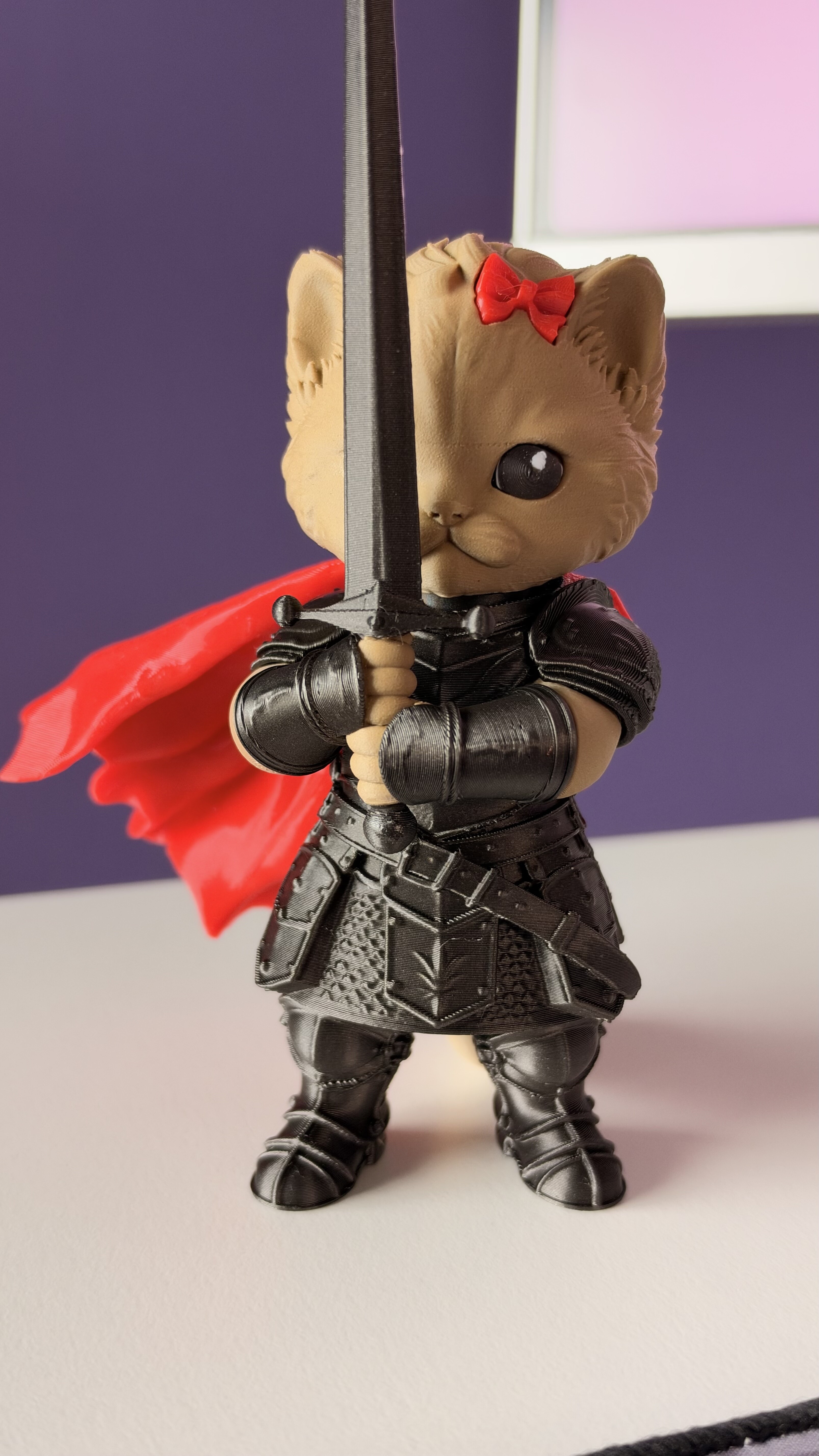

Многоцветная фигурка: AMS на одной модели или детали по цветам? Сравнили на коте-рыцаре
На фото - кот-рыцарь, напечатанный в четыре цвета.
Многоцветную фигурку можно печатать двумя путями: красить одну модель через AMS или разрезать её на детали по цветам и собрать на клей. Чтобы понять, что выгоднее для серии, нарезали в Bambu Studio три варианта той же фигурки высотой 110 мм (Bambu Lab P2S, сопло 0,4, слой 0,2).
Что показала нарезка
1. Детали по цветам, каждая на своём столе: 44-47 г пластика, смен пластика - ноль.
2. Одна модель, AMS, четыре цвета: 109 г, 91 смена пластика.
3. Детали разных цветов на одном столе: 185 г, 271 смена.
Откуда разница
Каждая смена пластика - это продувка и черновая башня. У фигурки цвета чередуются почти по всей высоте: голова, доспехи и плащ идут вперемешку, поэтому AMS меняет пластик почти на каждом слое, и больше половины пластика уходит в отходы.
Третий вариант самый неочевидный. Кажется, что если сложить все детали на один стол, выйдет быстрее. На деле на каждом слое оказываются все цвета сразу, и смен становится втрое больше, чем у одной модели через AMS.
Как резали
Деталь = цвет = стол. Чтобы детали вставали на место без примерки, на стыках шпонки 10-11 мм с конусом около 8° и зазором около 0,1 мм на сторону. Шпонка задаёт положение, клей держит. Мелкие вставки толщиной 0,2-0,3 мм, например глаза, печатаем через AMS: там смен немного.
Что в итоге
Плюсы деталей по цветам: чистые цвета без подтёков после продувки, меньше пластика, детали можно печатать на разных принтерах одновременно. Минусы: время на сборку и аккуратные швы - шов лучше прятать по границе цвета.
Для себя решили так: фигурки и объёмные многоцветные модели - деталями по цветам, AMS - для рельефов, табличек и мелочи, где цвет меняется на нескольких слоях.
А как печатаете многоцветные фигурки вы - режете на детали или доверяете AMS? Где для вас граница?
