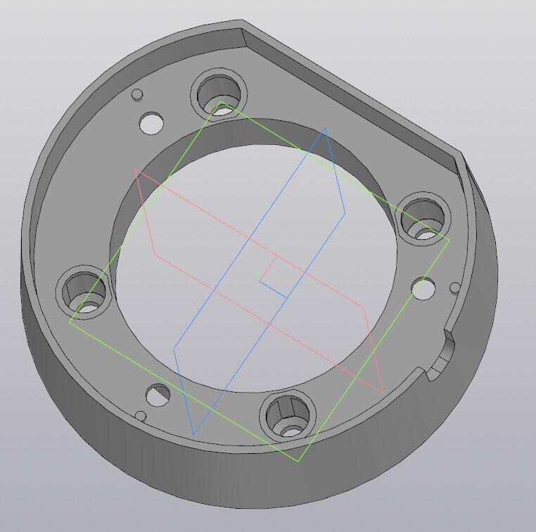

Из черного пластика ABS+ ESUN с заявленной термостойкостью 73 градуса сделал адаптер, который крепит ламповый домик с галогенкой 100 вт на корпус микроскопа.
Ламповый домик имеет пассивное охлаждение - щели для воздуха на верхней и нижней сторонах. При длительной работе внешняя часть корпуса нагревается не более 35-40 градусов. Адаптер касается корпуса домика нижней привалочной поверхностью и четырьмя приливами под крепежные винты. Соответственно винты греются не сильнее корпуса.
Но внутренняя обечайка адаптера касается металлической оправки с матовым стеклом, через которое проходит свет от лампы. Оправка греется сильнее, на ощупь - где-то до 60 - 70 градусов, т.е. близко к допуску пластика. И при длительном испытании - лампа была включена на полную мощность на несколько часов - адаптер в целом выдержал испытание и поплыл. Но нижние части внутренней обечайки отслоились от остальной детали и дали усадку. И еще дали усадку колодцы, в которых проходили крепежные винты, так что винты потом выкручивались с трудом - головки винтов касались стенок колодцев.
Вот теперь и вопрос: есть ли виды пластика более термостойкие и не дающие усадку при таких температурах? Вероятно имеет смысл говорить о температурах до 100 градусов.
Я кое-что слышал про поликарбонат. Но есть ли кто, работавший с таким пластиком, и может ли он поделиться подробностями?
Для справки: печатал стандартными настройками для Generic ABS, толщиной 0,12 и 0,08 мм соплом 0,4.
Спасибо.
