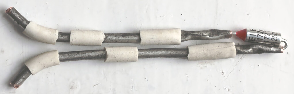

Решил чуток повысить противопожарную безопасность своих принтеров, установив термопредохранители стола на случай пробоя управляющих элементов и попадания 220в напрямую на стол. На маркетах их полно, цены не кусаются, так почему бы и не да?

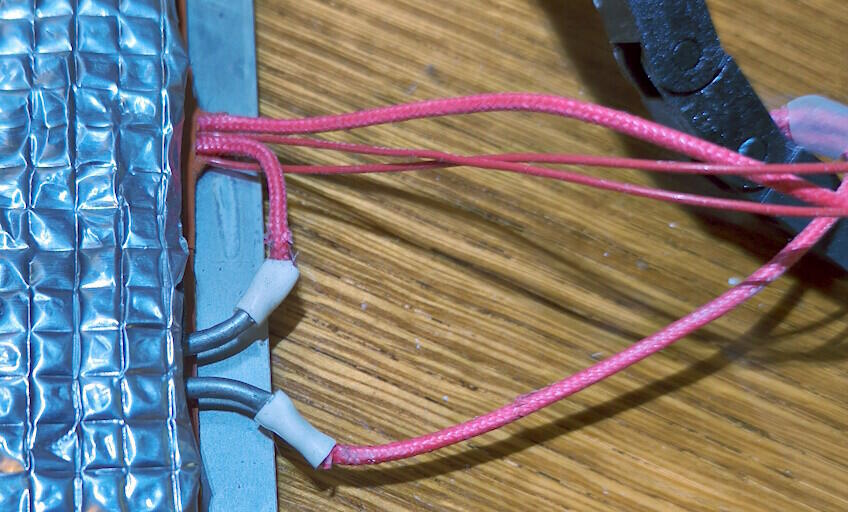

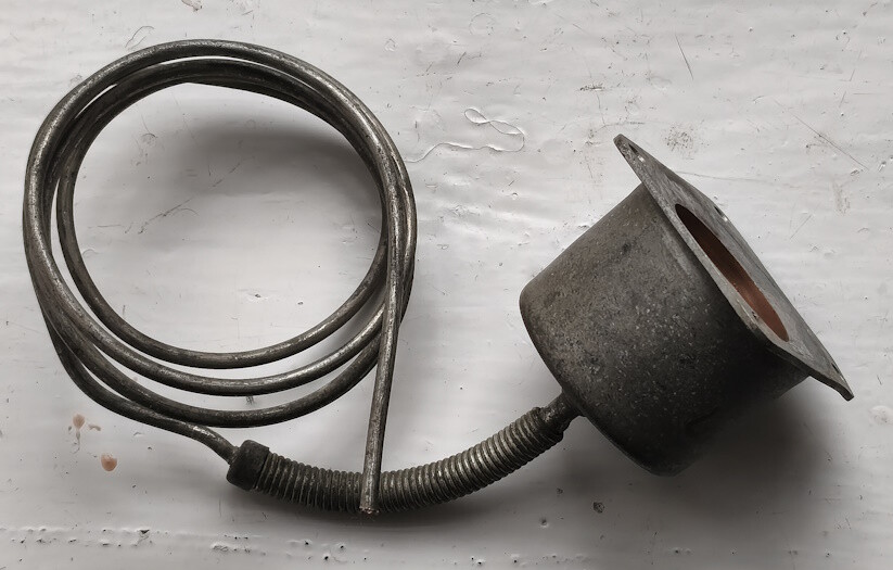

Номинал температуры выбирают исходя из максимума принтера + 20-30 градусов сверху, для того, чтобы при разогреве, возможный выбег вверх на десяток градусов не "убил" предохранитель сразу. У меня стол 150 максимум, поставил предохранитель на 172 градуса. Паять предохранитель нельзя, вернее можно, но обеспечив надёжный отвод тепла от ножки, иначе, при неосторожности, предохранитель сработает, ставь другой. Почему, наверное понятно... Я применил трубку от сильфонного теплового реле холодильника,

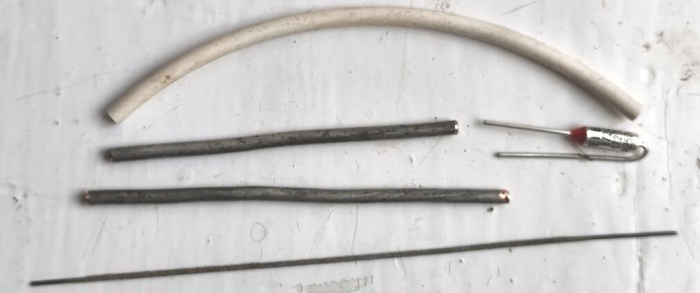

которая хороша как для обжима выводов предохранителя, так и концов разрезанного провода нагрева стола, и для доставки предохранителя с месту работы, не снимая теплозащиту стола. Просто пихаем в поролон в нужном месте и всё отлично входит. Вот всё, что понадобилось: Внизу пилка от лобзика для зачистки трубок внутри, вверху термотрубка силиконовая, 400 градусов на паяльнике на нее никакого впечатления не производит.
Всё прошло легко и быстро, испытания прошли без проблем, так, что рекоммендую...
