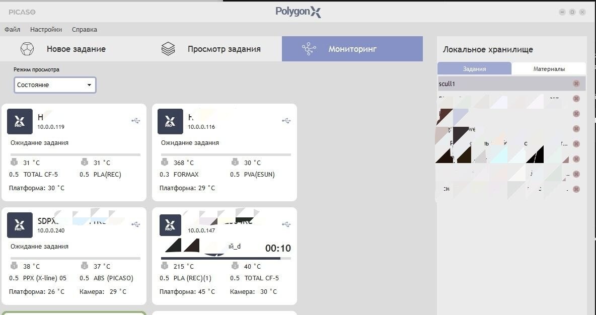

В слайсере от Picaso 3d есть мониторинг принтеров.
Но держать постоянно включенным полигон нет желания и возможности.

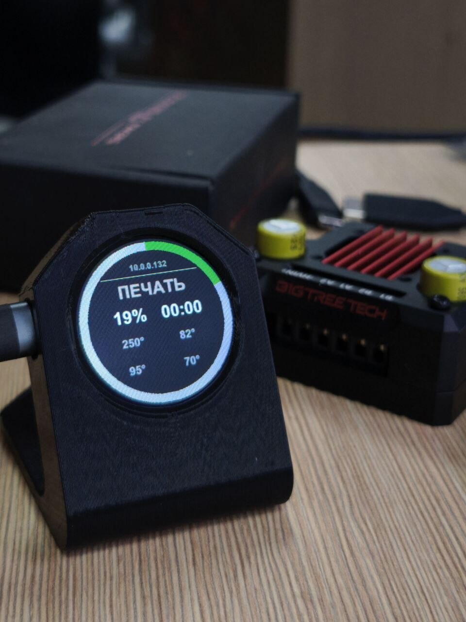

А иметь понимание что там в принтере происходит - хочется. Никакого другого онлайн соединения с принтером производитель не предусмотрел, а жаль.Для одного из проектов заказал дисплеи на esp32, но китайцы обманули - прислали версию без тача. Компенсировали деньгами свою ошибку, девайсы оставили. А раз есть бесхозный дисплей, нужно его куда-то приспособить!
Поэтому скармливаем папку с установленным PolygonX гопоте, пишем тз, корректируем тз, выгружаем картинки, рисуем нормальные картинки, даем пинков гопоте.... В общем через пару вечеров неспешного ковыряния получаем рабочее устройство.

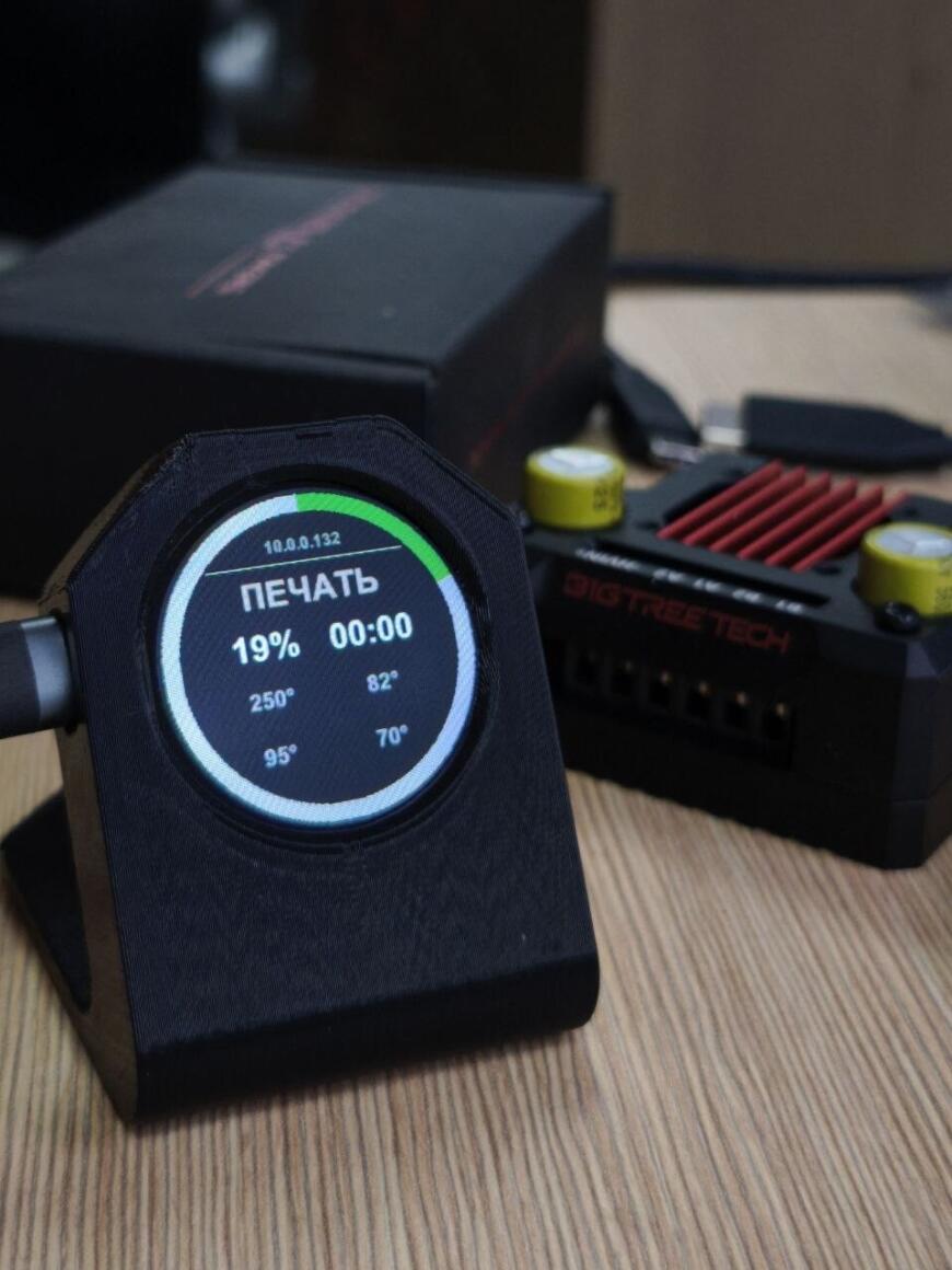

Были мысли сделать корпус в виде тамагочи, но не придумал как быть с usb type-c. Поэтому просто подставка...
Есть отображение статуса принтера, температур, процента выполнения задания и времени до окончания печати (если файл задания сделан правильно), настройки на web-панели устройства, поворот экрана (если захочется сделать свой собственный корпус).
Так же за вечер рисуется простейший корпус.

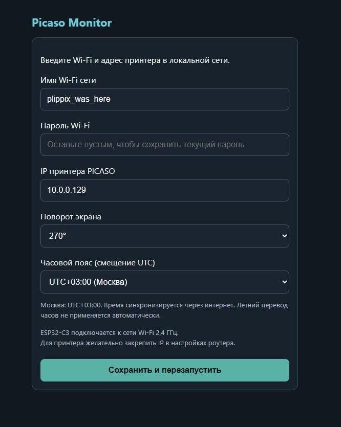

web-интерфейс для настройки зверька

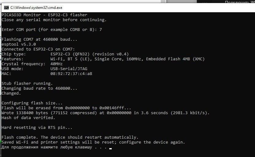

тулза для прошивки вашей esp32
