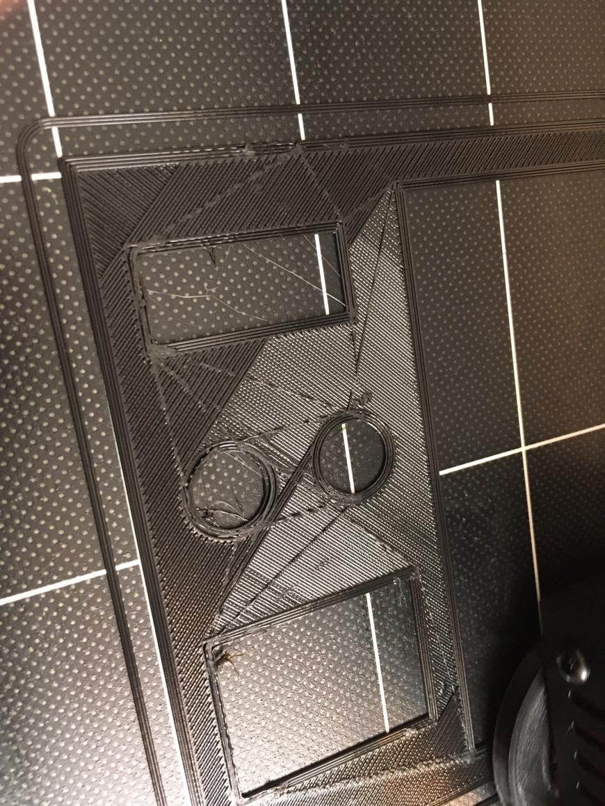

Всем привет. Приобрел принтер Flying Bear Ghost 4S, все собирал и настраивал по инструкции производителя. Слайсер Cura 4.4.1 При переходе с одного места на другое, голова оставляет за собой сопли. Игрался и с подачей филамента, с температурой, с ретрактом и заметил одно, Cura в упор при каких-то движениях не хочет делать ретракт, оставляя за собой соплю. А в случае когда ретракт делается, сопли нет, все идеально. От чего зависит когда делать ретракт, а когда нет? Заранее благодарен!
