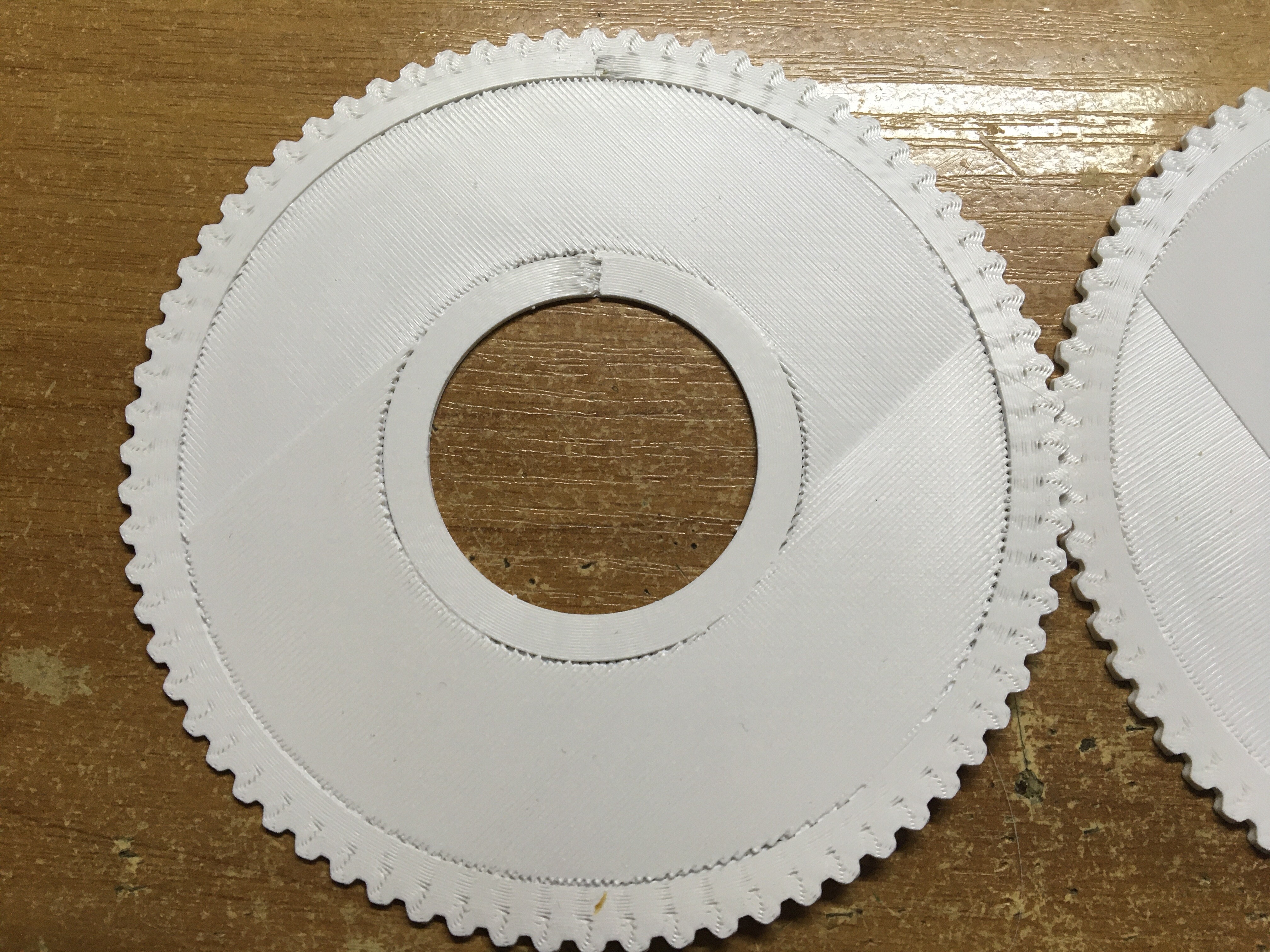

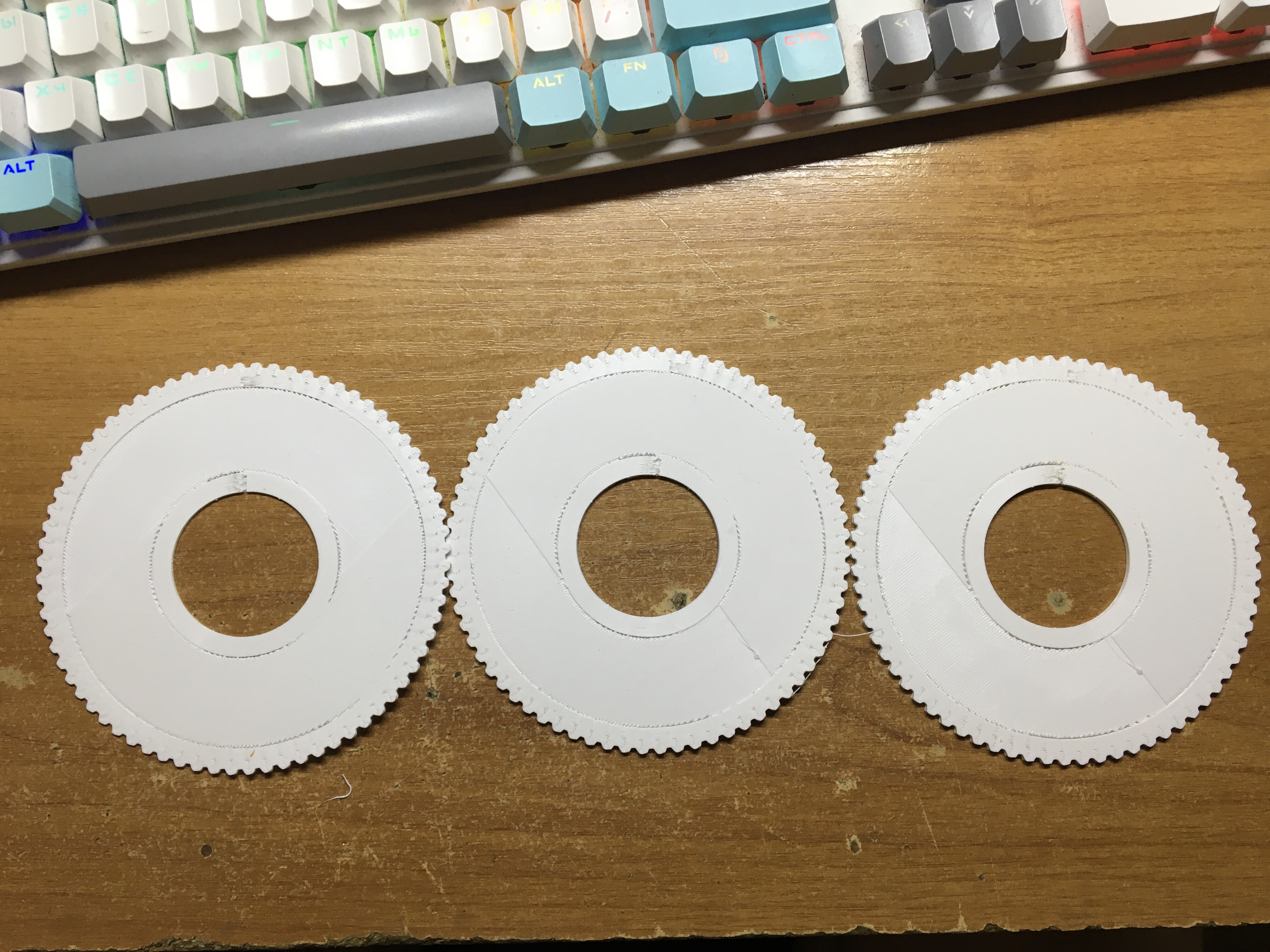

Зазоры между периметрами и внутренним заполнением Elegoo Neptune 3 proЗазоры между периметрами и внутренним заполнением Elegoo Neptune 3 proПринтер Elegoo Neptune 3 proСлайсер OrcaСопло 0.4, слой печати 0.2Пробовал менять следующие настройки:-температуру 230-235градусов-поток с 1 до 1.04-ретракт с 1 до 0.5-подтягивал ремни-процент перекрытия стенок со стандартных 15% до 18%, может это и мало, подскажите-снижал скорость печати заполнения-пробовал с включенной опцией Pressuere Advance и без негоПластиком печатаю тем, которым ранее не печатал, поэтому проблема эта не всплывала.Все же мне кажется нужно потратить время на Pressuere Advance, судя по тому, что шов тоже уродливый. Но возможно я ошибаюсь и тот кто сталкивался с этим подскажет мне в какую сторону копать.
