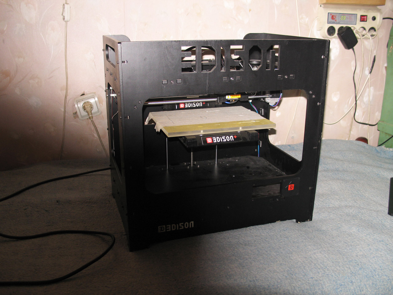

Выбирал долго, сперва хотел купить китайца, типа Анет или еще что... Почитал отзывы, стало грустно.
Шерстил и Авито, и Али - особо ничего интересного не попадалось. И тут - вот оно. Клон Makerbot в испонении корейцев - принтер под забавным названием 3dison. Ага, типа, изобрел лампочку и сразу в профи... Наш Ильич тоже ее изобрел, правда, куда позже. Впрочем, суть не в этом.

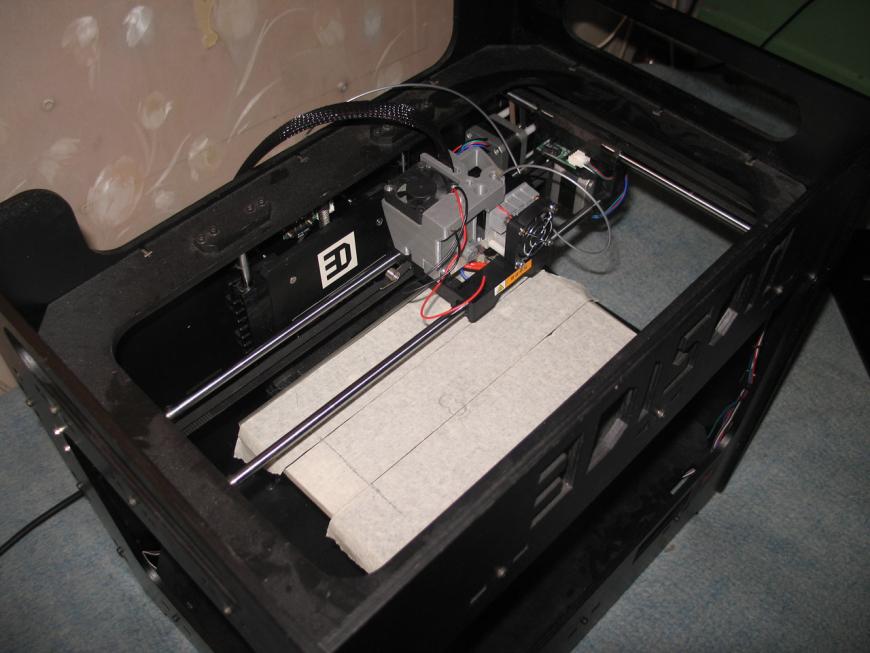

Сегодня (вру, мониторил дней пять, наверное), решился - взял на Авите принтер. Обошелся в районе стоимости самых бюджетных китайцев, даже чуть ниже. Зовут его 3Dison plus, очередной клон Makerbot 2. Естественно, с дефектом - не видит термопары на хотэнде. Вернее, иногда видит, иногда нет.
При деталировке неисправности сразу стало понятно, что дело в разъеме. Он есть, но перед пайкой его не зачищали, посадили, как сложилось. Плохо сложилось, на основной плате почти у всех разъемов непропай.
Да, тут стоит признать, что первоначальная причина - выход из строя блока питания, веселый джинн пролетел по всем платам, спалив все, что только можно. Предыдущий хозяин пытался найти электронику подешевле, но с ней не совладал. Так что, наверное, это халява.
