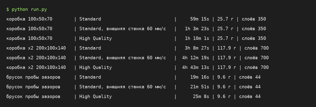

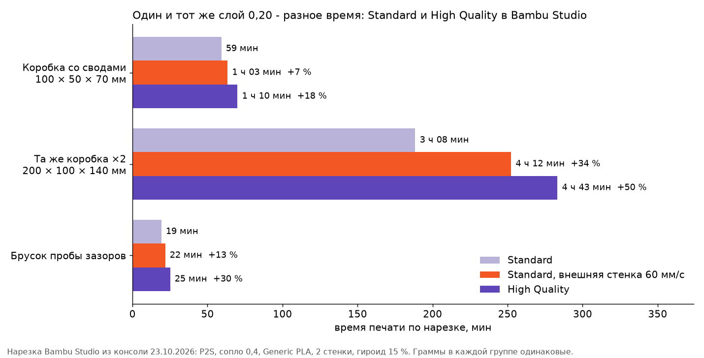

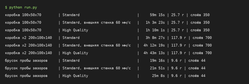

Коробка: 59 мин на Standard и 1 ч 10 мин на High Quality, плюс 18 %. Коробка вдвое больше: 3 ч 08 мин и 4 ч 43 мин, плюс 50 %. Брусок: 19 мин и 25 мин, плюс 30 %. Граммы в каждой паре совпали до десятых.

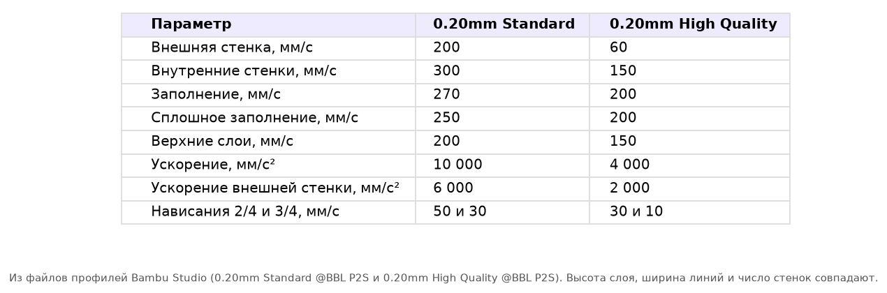

Дальше открыли сами профили - это обычные json в папке Bambu Studio - и сравнили 0.20mm Standard @BBL P2S с 0.20mm High Quality @BBL P2S. Отличий немного: внешняя стенка 200 мм/с против 60, внутренние 300 против 150, заполнение 270 против 200, верхние слои 200 против 150, ускорение 10 000 против 4 000 мм/с², на внешней стенке 6 000 против 2 000. Нависания в High Quality тоже медленнее. Высота слоя, ширина линий и число стенок одинаковые. Ещё в Standard по умолчанию заполнение сеткой, в High Quality - гироидом, но мы в обоих поставили гироид, чтобы сравнивать только скорости.
Больше всего хотелось понять, что из этого съедает время. Сделали третий вариант: Standard, но внешняя стенка 60 мм/с с ускорением 2 000, как в High Quality. На большой коробке одна эта стенка дала 4 ч 12 мин, то есть две трети всей разницы между пресетами. На маленькой коробке - чуть больше трети, на бруске - около 40 %.
Почему на маленькой коробке разница меньше всего. Слой там короткий, в среднем около 10 секунд. У Generic PLA включено замедление для охлаждения: если слой печатается быстрее 8 секунд, принтер сам сбавляет скорость. На верхних тонких слоях это срабатывает в обоих пресетах, и разница съедается. Это наше объяснение по настройкам, по слоям G-код мы не разбирали. На маленьком плотном бруске много коротких перемещений, и там, судя по всему, больше решает ускорение.
И ещё одна деталь из профиля. 300 мм/с на внутренних стенках в Standard - цифра на бумаге. У Generic PLA стоит предел потока 12 мм³/с, и при линии 0,45 мм и слое 0,2 это около 133 мм/с. Внешняя стенка 200 мм/с при линии 0,42 тоже упирается в предел - около 143 мм/с. Так что на обычном PLA разница между пресетами меньше, чем выглядит в таблице, и сидит в основном во внешней стенке и ускорениях.
