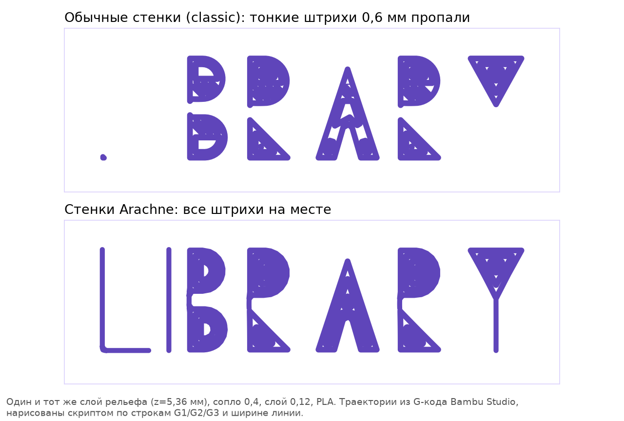

Делали для домашней библиотеки экслибрис - штамп-«книжку» 85 × 55 мм: две пластины на петле, между ними зажимается карточка, рельеф продавливает бумагу. Шрифт рисовали сами по старому постеру. Тонкие линии у I, L, E и S стоят рядом с залитыми фигурами: круг у O, полукруги у P, R и B, треугольники у A, N, M и Y. Высота букв 8 мм.
Первую версию рисовали под сопло 0,2: тонкие штрихи по 0,45 мм, слой 0,08. Bambu Studio посчитал 6 ч 47 мин на две пластины. А на принтере стоит 0,4, и менять сопло ради одной карточки не хотелось.
Попробовали иначе: утолщили штрих до 0,6 мм и нарезали под 0,4 со слоем 0,12. Вышло 2 ч 05 мин и 36 г, в три с лишним раза быстрее. Часть выигрыша, конечно, даёт сам слой: под 0,2 стоял 0,08, под 0,4 - 0,12. Разница в штрихе - 0,15 мм, ради неё сопло менять не стали.

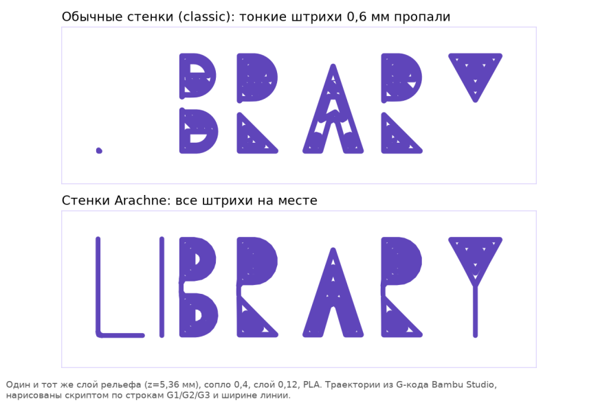

Дальше выяснилось главное. Штрих 0,6 при сопле 0,4 печатается только с генератором стенок Arachne. Для проверки мы переключили тот же проект на classic и нарезали ещё раз. На слое рельефа тонкие линии просто исчезли: L и I нет совсем, у B и R пропали ножки, у Y осталась одна чашка. Arachne кладёт в такой штрих одну линию переменной ширины, а classic работает стенками стандартной ширины (в проекте 0,42-0,45 мм), и узкий участок, куда они не помещаются, выпадает.
Вытащили траектории сопла прямо из G-кода и нарисовали их скриптом - строки G1, дуги G2/G3, ширина из комментария LINE_WIDTH. В превью слайсера тонкий штрих легко пропустить, на такой картинке пропажу видно сразу.
Время печати при этом не поменялось: с classic те же 2 ч 05 мин. Arachne здесь ничего не стоит, его просто надо не забыть включить.
Для рельефов и надписей теперь рисуем под 0,4, самый тонкий штрих делаем 0,6 мм, стенки Arachne. Сопло 0,2 ставим, только если деталь тоньше примерно 0,5 мм и утолщать её нельзя, и тогда сразу смотрим, во сколько раз вырастет время.
