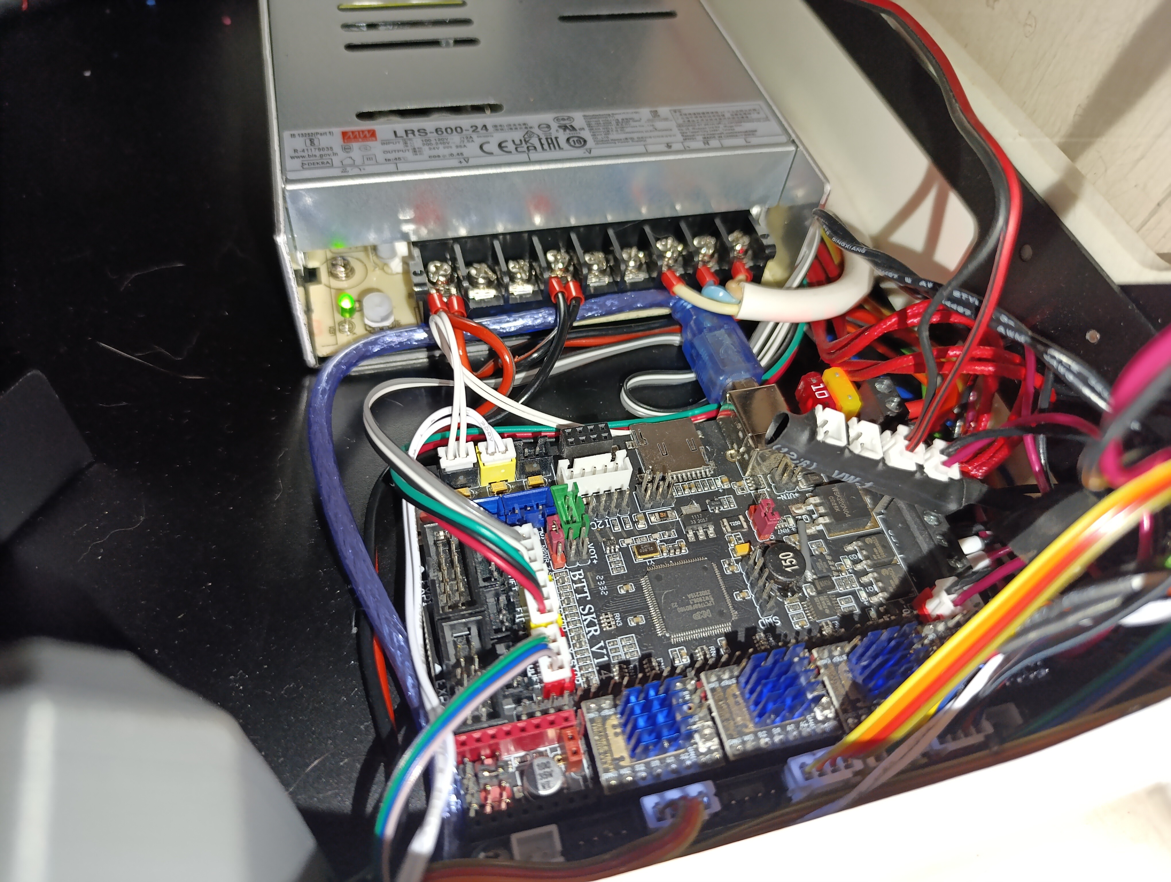

Новая электроника на мой взгляд естественно должна поддерживать Klipper. В качестве замены я выбрал управляющую плату Bigtreetech SKR V1.4 и одноплатный компьютер Bigtreetech Pi V1.2.

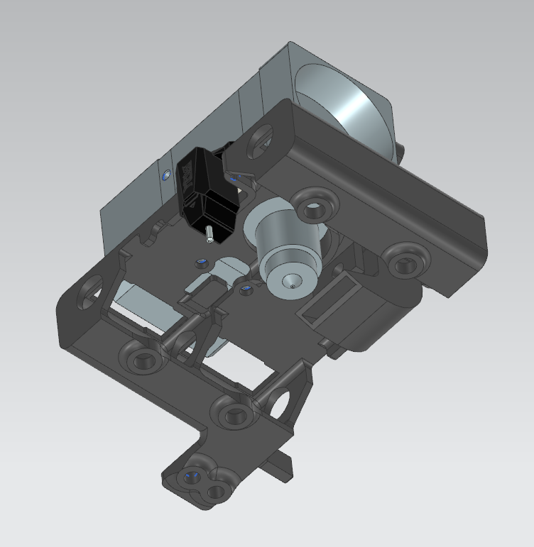

Экструдер я решил взять готовый: BIQU H2 V2S в модификации REVO так как он идеально подходит на замену родному по габаритам.

Так как экструдер рассчитан на 24 вольт, то пришлось заменить блок. Выбрал на 600 Вт, так как в принтере используется подогреваемый столик.

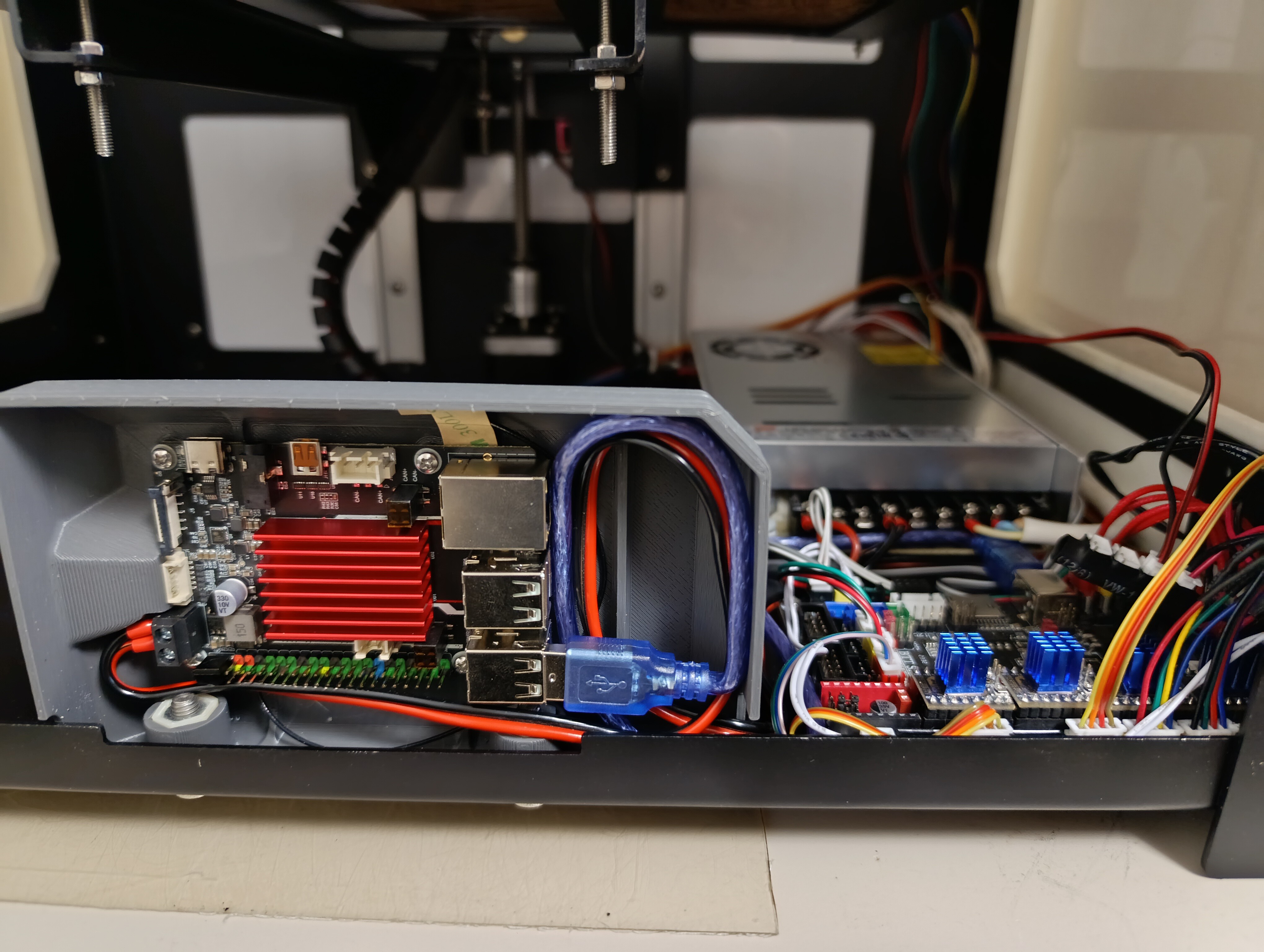

И тут я просчитался. Новый блок оказался немного больше предыдущего, пришлось его перемещать по отсеку электроники. Но с учётом его размеров это оказалось проблемой. Он частично перекрыл окно для подключения питания и выключатель на задней стенке. Также штатный usb кабель подключения управляющей платы стал упираться в блок питания.
Также пришлось заменить все вентиляторы на 24 в.
Каретку оси Х естественно пришлось перепроектировать. Я решил даже не пытаться делать её стальной как в оригинале, а распечатать из ABS.
От старого экрана решено было избавиться и вместо него установить сенсорный экран с поддержкой klipper screen. Для этого я спроектировал корпус экрана, который приклеил к передней панели, а корпус старого экрана перепроектировал под установку Pi1.2. За передней панелью это выглядит теперь так:
Карту памяти "малинки" можно вынуть не разбирая пол принтера. Она доступна из печатной камеры. Чуть позже добавил камеру.

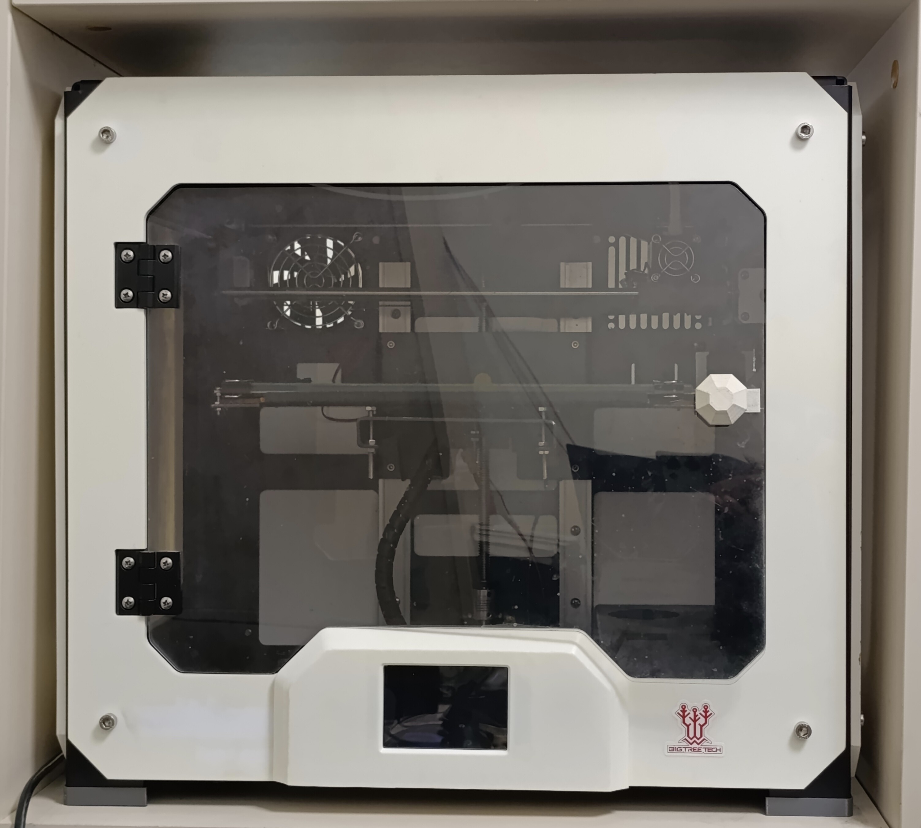

Всё это великолепие теперь выглядит вот так
