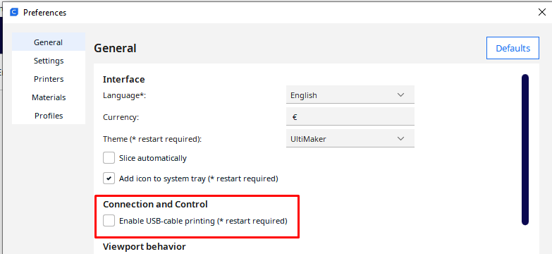

Решил попробовать печать напрямую с компьютера. Поставил Cura на мини-ПК, подключил принтер. Винда драйвера подхватила сама, но в Cura принтер не появлялся. Целый день убил на поиски драйверов и китайского софта. В итоге оказалось, что в настройках Cura по умолчанию просто не стоит галочка «Печать через USB». Включил — принтер появился.
Запускаю ту же проблемную модель… и снова та же перезагрузка с противными писками. На компьютере в мониторе просто замирает прогресс, никаких ошибок.

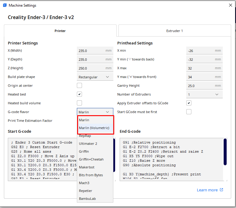

И тут я случайно обратил внимание на строку с прошивкой в настройках принтера, которую не заметил. Там два варианта:
Marlin
Marlin (Volumetric)
По умолчанию стоял обычный Marlin. Переключил на Marlin (Volumetric), переслайсил модель и запустил.
И модель спокойно допечаталась до конца.
Месяц. Просто в никуда. Одна галочка.
