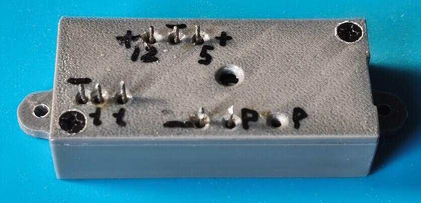

Как выразился коллега chapenkov11 : "Безопасности не бывает много", и я, ведомый этой идеей, потратил некоторое количество времени на реализацию еще одной идеи по отключению принтера при перегреве стола или хотенда. Если столу можно легко впихнуть в теплоизоляцию термопредохранитель, то в хотенд его не впихнешь, а синяя изолента продержит недолго.;-) Но, когда долго мусолишь в голове какую нибудь мыслю, то иногда приходят и неплохие идеи.. Вот такую идею, уже реализованную на двух принтерах, я и предлагаю вашему вниманию.

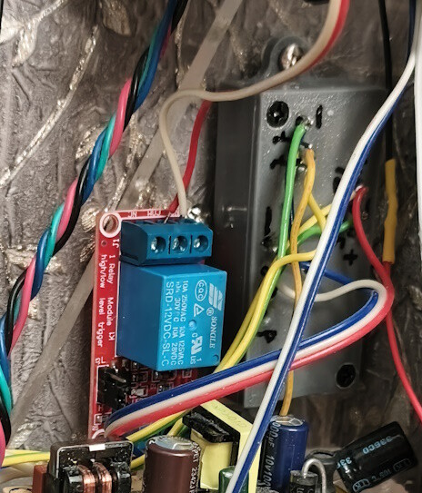

Для начала надо принтеру устроить кнопочное включение в электросеть, ибо никакое реле не выключит вам механический выключатель. Кнопка и два реле довольно просто подготовят принтер к защите.

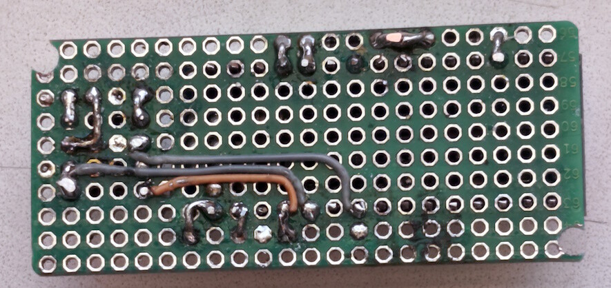

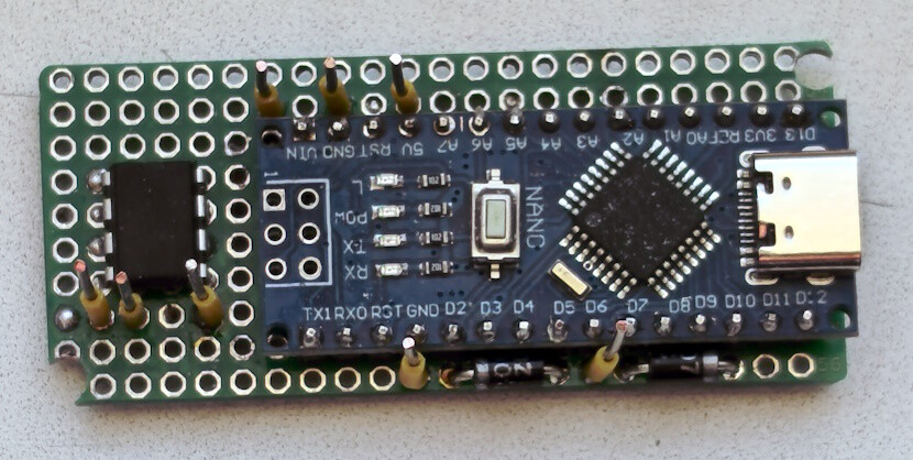

Затем понадобится ардуинка и дешевый сдвоенный операционный усилитель LM358 (стоит меньше рубля) и макетка для распайки всего. Можно и печатную плату нарисовать, но как то маловато смысла для двух деталей мудрить... Никаких дополнительных датчиков не нужно, всё в принтере уже есть. Идея изделия проста, как веник, сравнить напряжения с родных термисторов принтера на входе контроллера с эталоном при максимуме температур, и если есть превышение, то отключить принтер.

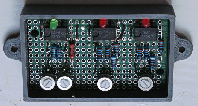

Я поначалу сделал это на копеечных компараторах 544СА3 с регулировкой баланса переменным резистором,
но так и не добился стабильности, да и входы компаратора заметно шунтировали термисторы принтера и вносили ошибку в измерения температуры. Немного, 2-3 градуса, но всё равно не понравилось. Пришлось брать Ардуино, у меня был Нано, но можно абсолютно любой.

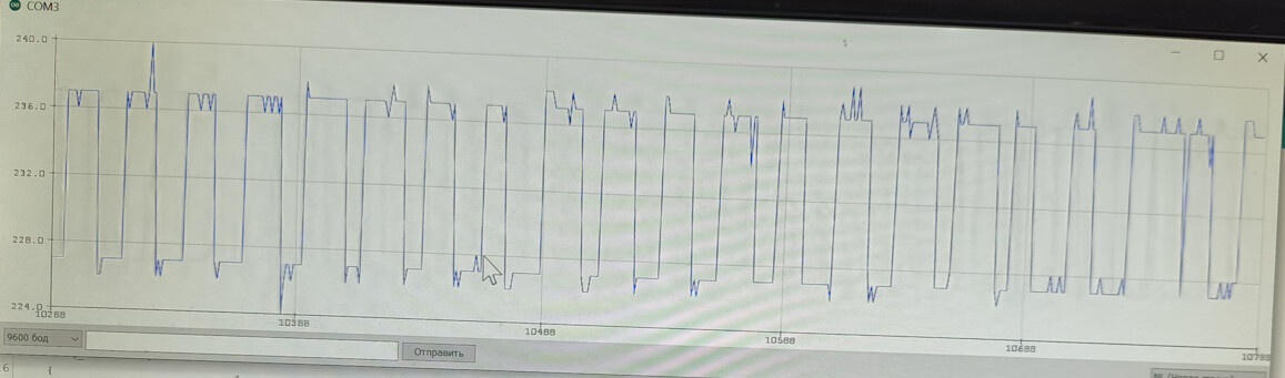

Дело в том, что АЦП аналогового входа делит входное напряжение на 1024 ступеньки, и сравнивать это с нужной цифрой на другом входе компаратора уже совсем просто, если знаешь какая цифра была на входе при максимальной температуре принтера.На практике это реализуется так: По UART организовывается передача на ПК инфы с аналогового входа, это выглядит вот так:

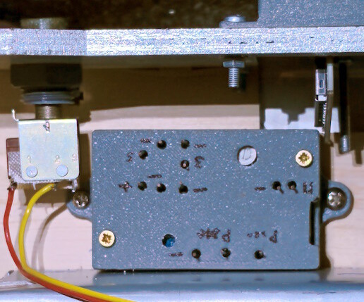

или просто цифры бегут. Записываем, у меня зкструдер показал при 260 градусах 24-30, а на столе при 135 градусах 214-224.Для сравнивания на второй вход компаратора выставил для экструдера 20, а для стола 200. Проверка срабатывания для экструдера проста, паяльным феном догрел нагретый до максимума хотенд и принтер вырубился. Со столом такой фокус не проходит, ПИД не дает перегреться, снижает нагрев стола, а у фена не та продуктивность, чтобы нагреть стол, но подпортить поверхность вполне возможно.Теперь о LM358. Дикое входное сопротивление, сотни мегаом, делает наличие постороннего подключения к термисторам принтера, совершенно незаметным. ОУ включен повторителем, без усиления, чисто барьер между ардуиной и принтером.Реле лучше брать из комплектов для ардуин, там вся обвязка и индикация имеется, что при наладке весьма приятно. В моём 12 вольтовом даже оптронная развязка есть. На резонный вопрос, а по теме ли статья? Могу выложить СТЛки корпусов автоматов, но не буду, ибо если кто будет делать подобное (в чем сомневаюсь), то будет своя плата, а для коробочки много ума не надо, все любят свое, и не с моими "колхозными" надписями... Критикуйте, но не за кривоватые фотки, paint.net крутит только на 90 или 180 град...
