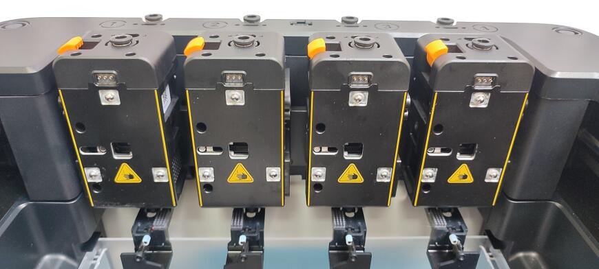

Система смены печатающих головок получила название SnapSwap. Ее особенность в переключении материалов кареткой, захватывающей одну из четырех предварительно разогретых печатающих головок, в которых уже находятся филаменты.
Обзор 3D-принтера Snapmaker U1: цветная 3D-печать — это легко!
Преимущества системы в том, что при цветной печати практически отсутствуют отходы, а время на смену филамента сокращено до минимума. Основным результатом является значительно меньшее время печати, чем в принтерах с системами смены филамента — AMS, СFS и прочими, и это не говоря про экономию пластика.

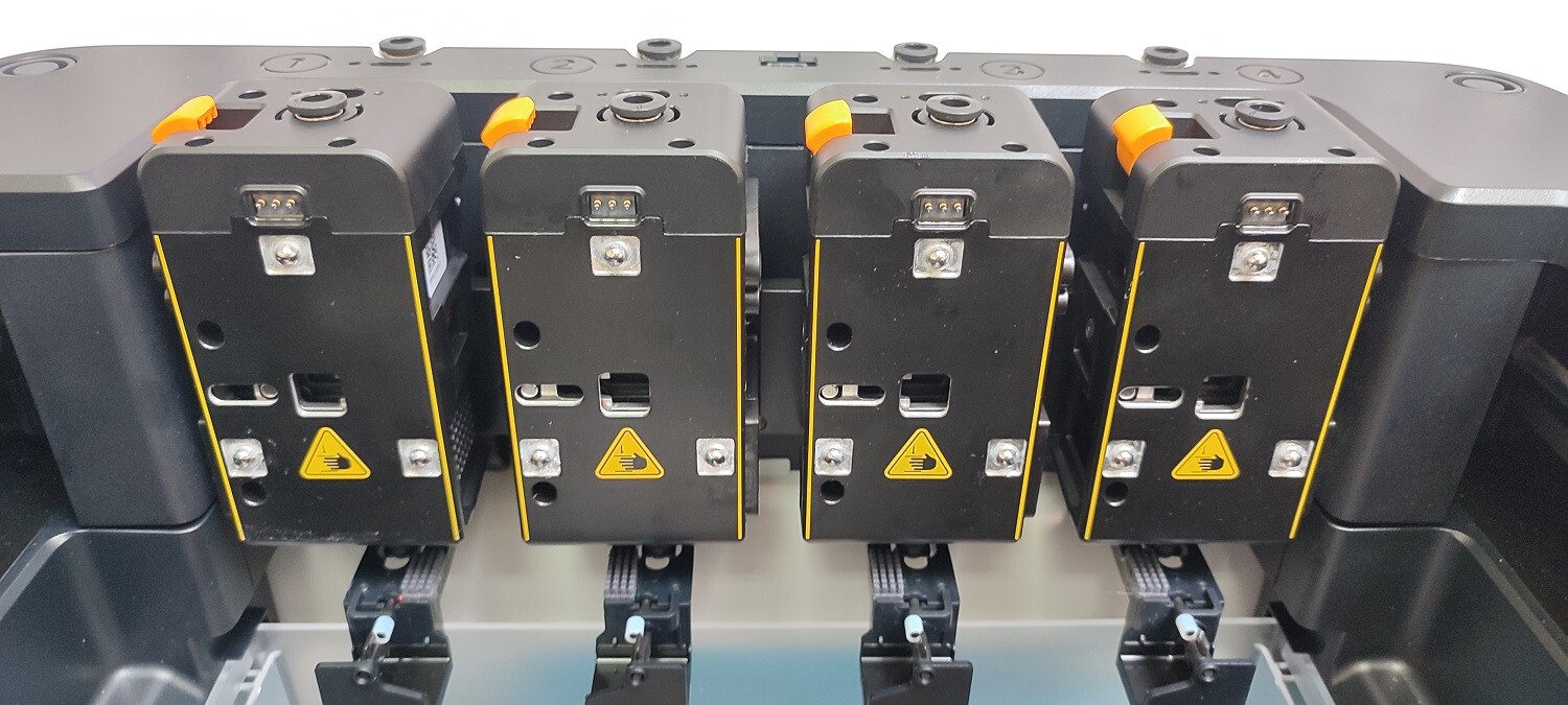

Обзор 3D-принтера Snapmaker U1: цветная 3D-печать — это легко!После распаковки принтера покупателя ждет небольшой квест по сборке тулченджера. Все комплектующие аккуратно уложены в транспортировочные коробки, расположенные внутри принтера.

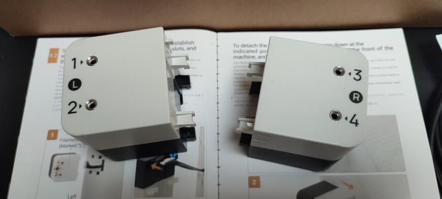

При сборке рекомендую обратиться к инструкции, в которой указаны особенности установки печатающих блоков и все манипуляции для крепления подающих трубок.

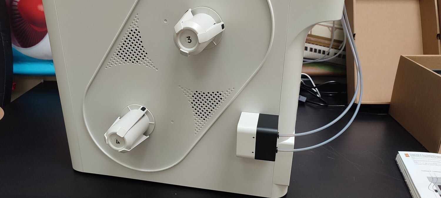

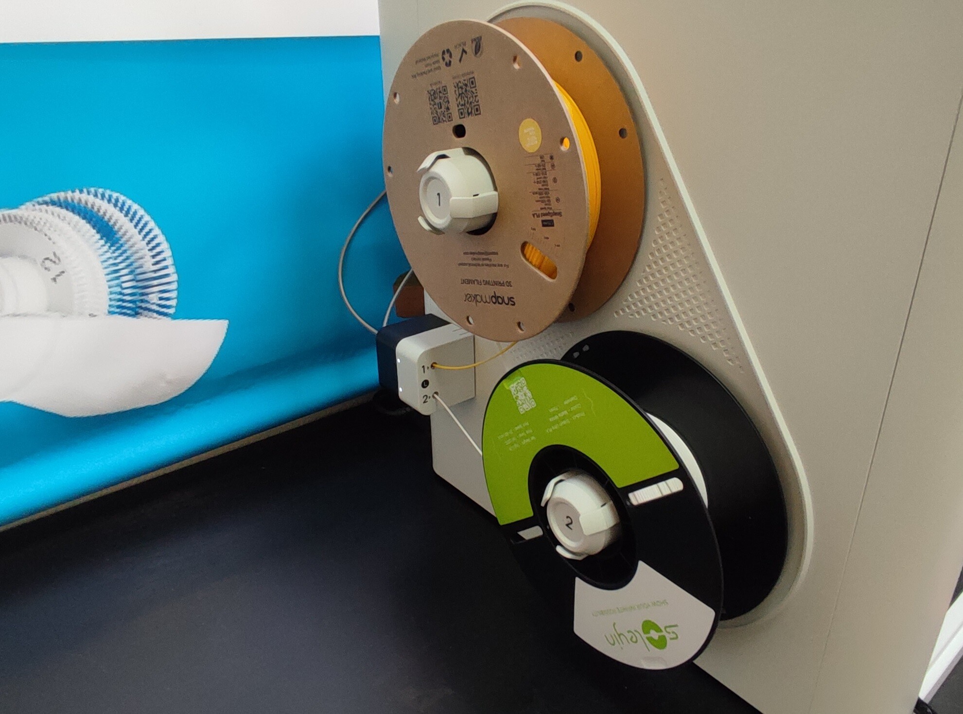

Механизмы подачи и шпули для филамента крепятся на внешние панели принтера слева и справа.
Механизм крепления шпуль выполнен в виде защелок, и при их установке не возникает каких-либо трудностей, но демонтаж очень затруднителен без определенной сноровки. Для понимания процесса нужно обратиться к инструкции. Шпуля вытаскивается раскачиванием из стороны в сторону, а панель лучше придерживать другой рукой, чтобы не оторвать, сломав крепления. Очень надеюсь, что этот конструктивный недочет будет исправлен в следующих поколениях принтера.Обзор 3D-принтера Snapmaker U1: цветная 3D-печать — это легко!

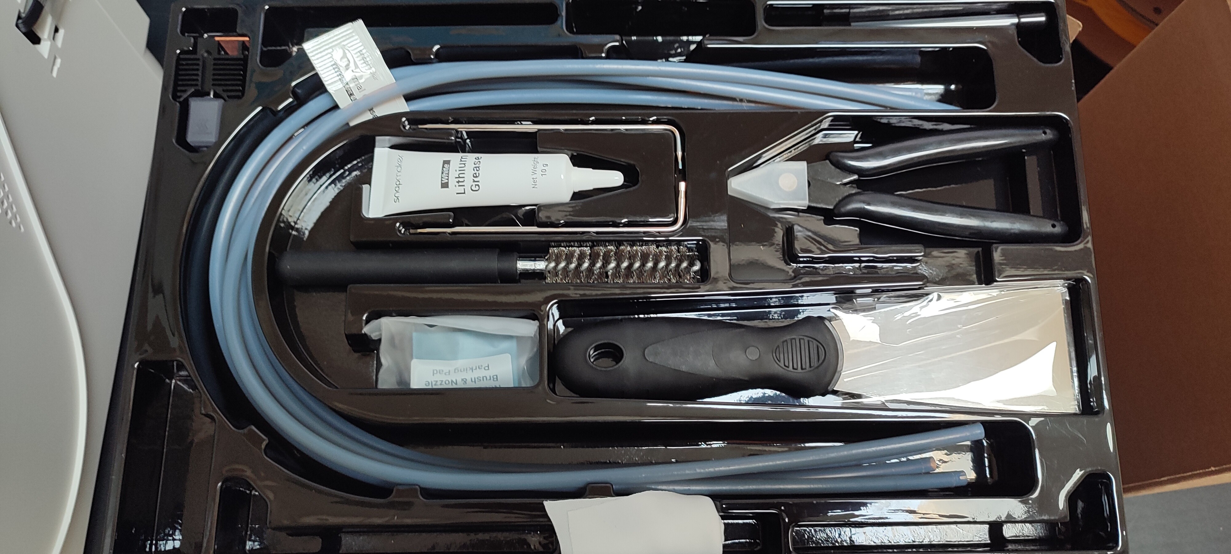

В комплекте дополнительно идут запасной хотэнд, скребок, флешка, кусачки, набор ключей, запасные подающие трубки, очень классный ершик для сопел и прочие комплектующие.

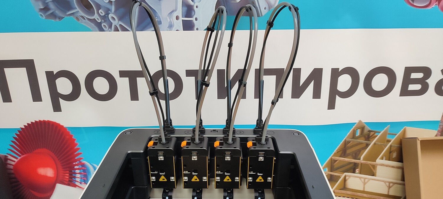

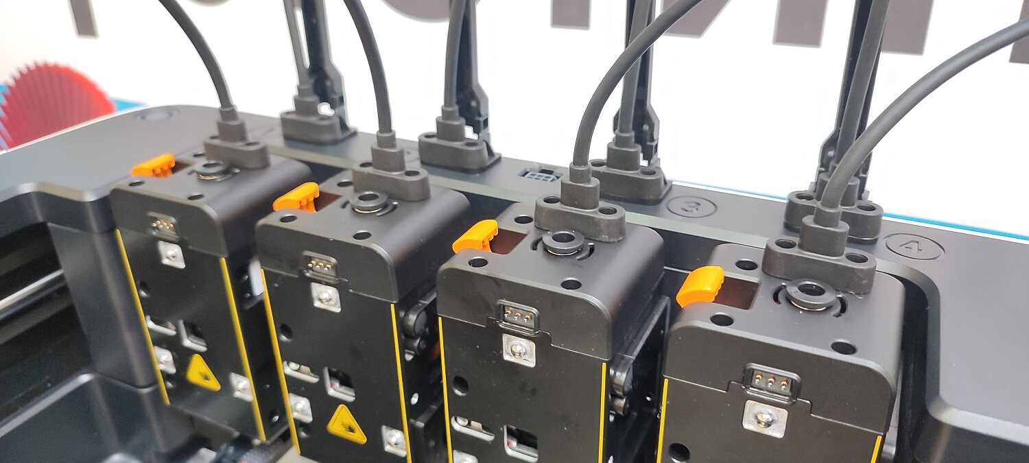

При сборке системы подачи не стесняйтесь обращаться к инструкции. Все соединения обязательно нужно закрепить винтами, а механизмы печатающих головок привести в нужное положение для правильной установки в гнезда.
Обзор 3D-принтера Snapmaker U1: цветная 3D-печать — это легко!Обзор 3D-принтера Snapmaker U1: цветная 3D-печать — это легко!
После установки подающих трубок не забываем скрепить их с коммуникационными проводами, чтобы ничего не болталось. После сборки вся подающая система должна выглядеть так.

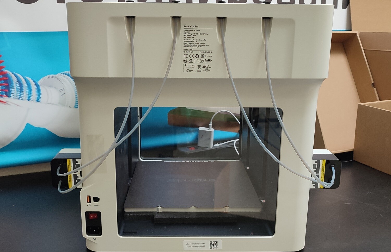

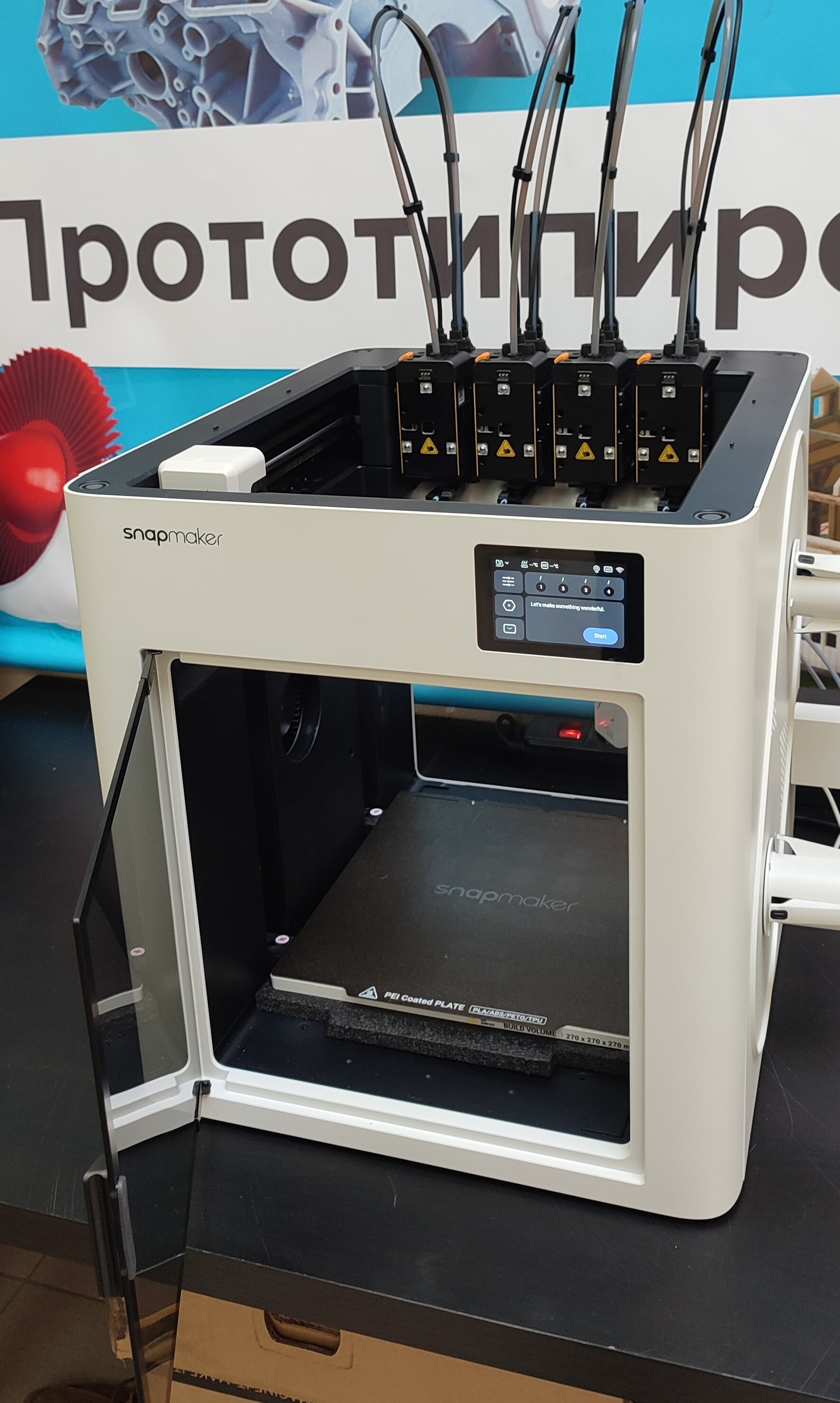

На задней панели принтера расположены разъем питания, разъемы для подключения крышки и USB-накопителя. К верхней задней части корпуса подходят подающие трубки от предварительных механизмов подачи. Решение вынести USB-порт для подключения флешки на заднюю панель мне не совсем понятно.

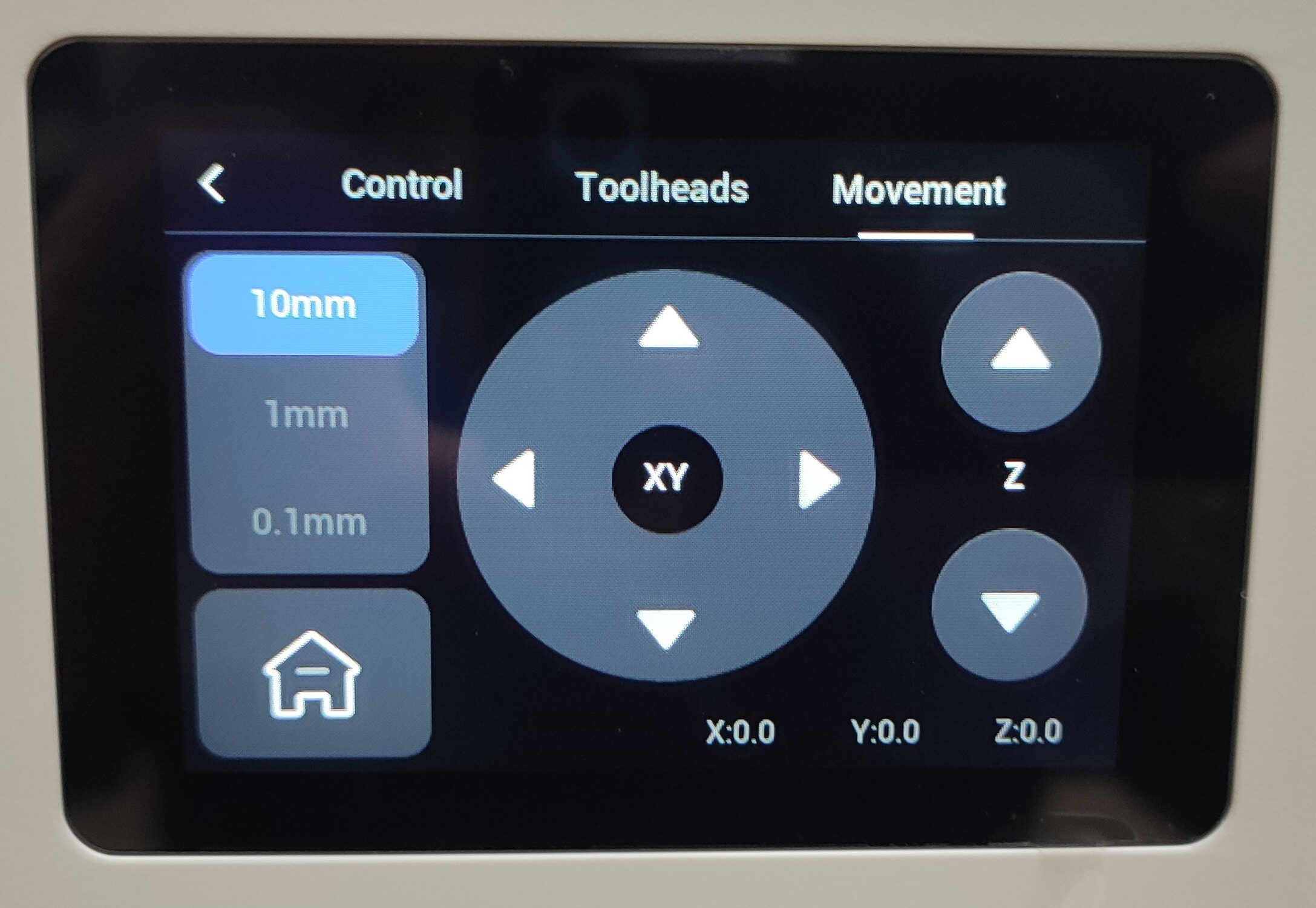

Обзор 3D-принтера Snapmaker U1: цветная 3D-печать — это легко!3,5-дюймовый сенсорный дисплей встроен в корпус с лицевой стороны без возможности наклона, что тоже не очень удобно: для любых манипуляций с меню приходится наклоняться или садиться на стул. Спортом придется позаниматься, если принтер стоит на обычном столе или на полу. Дверца выполнена из закаленного стекла, оснащена ручкой и закрывается достаточно плотно.
Обзор 3D-принтера Snapmaker U1: цветная 3D-печать — это легко!Верхняя крышка в комплект не входит, но предлагается опционально. Крышка оснащена системой очистки воздуха (HEPA + активированный уголь) и обеспечивает пассивный подогрев камеры с поддержанием температур до 50°C. Уже начали появляться различные варианты крышек как от сторонних производителей, так и для самостоятельного изготовления.

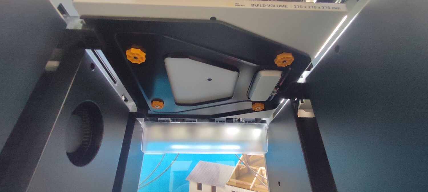

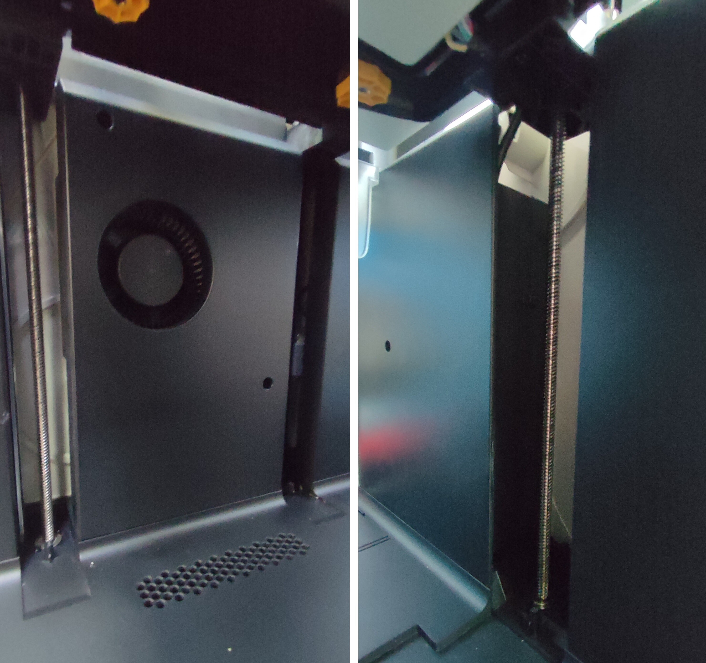

Внутри принтера расположен стол с уложенной двухсторонней магнитной PEI-пластиной и возможностью подогрева до 100°C. Область печати составляет вполне приличные 270x270x270 мм.
Обзор 3D-принтера Snapmaker U1: цветная 3D-печать — это легко!Cтол перемещается по трем винтам и оснащен регулировочными барашками для ручной юстировки. Дополнительный вентилятор обдува моделей и охлаждения печатающих головок размещен с левой стороны.

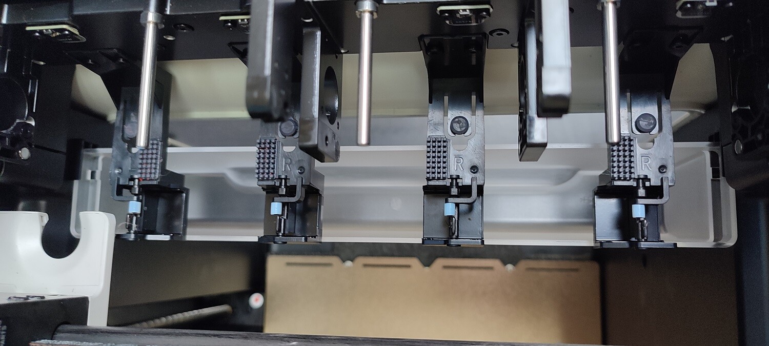

Плафоны подсветки рабочего пространства расположены с правой стороны. Там же приютилась вполне себе неплохая двухмегапиксельная AI-камера с возможностями записи таймлапсов и определения наличия посторонних предметов на печатной платформе, включая появление «спагетти» во время печати.

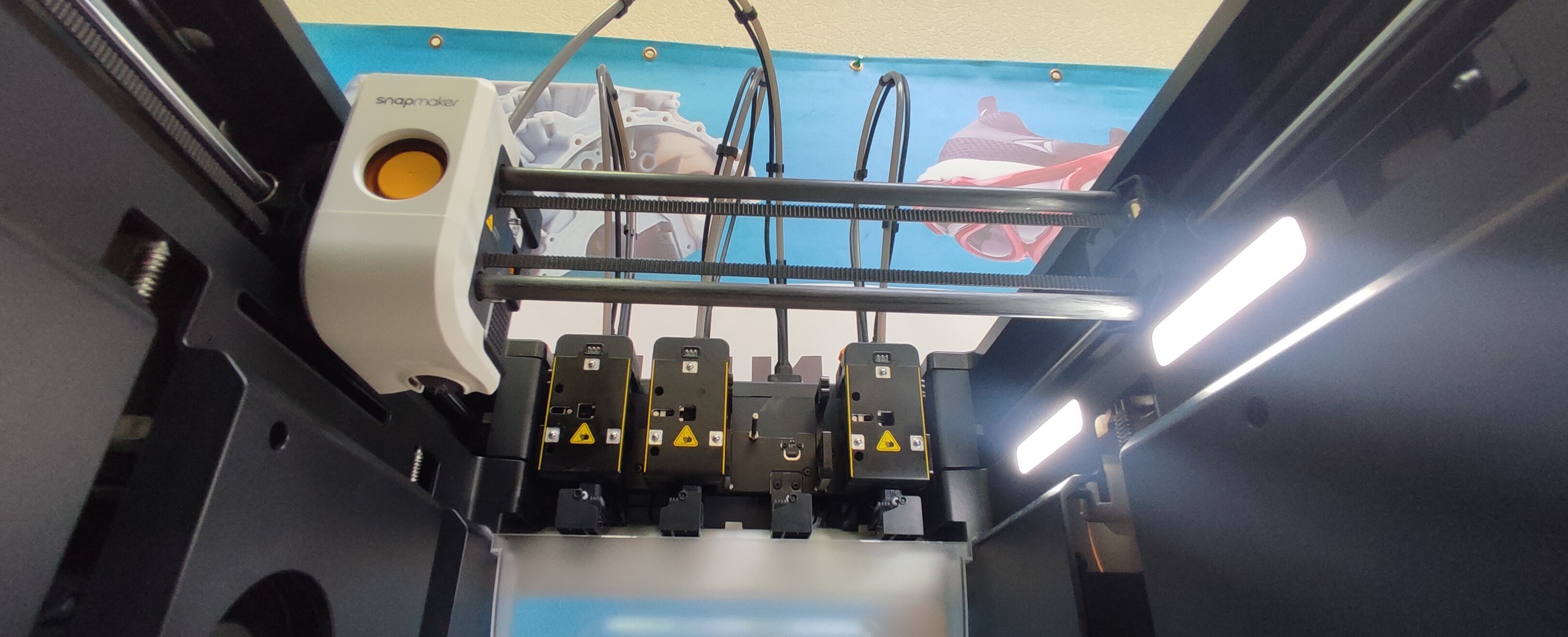

Каретка двигается по цилиндрическим направляющим и использует интересный алгоритм охлаждения печатающих головок при выполнении некоторых операций, например калибровки. Для охлаждения активного печатающего блока она подносит его к дополнительному вентилятору камеры, который тут же включается для быстрого охлаждения хотенда, после чего каретка ставит блок на свое место.
С открытым верхом принтер не очень приспособлен для печати высокотемпературными полимерами, но с крышкой и соплом из закалённой стали ассортимент используемых филаментов немного расширяется. Для печати в стоковой комплектации производитель прописал филаменты из PLA, PETG, TPU, PVA, PCTG.

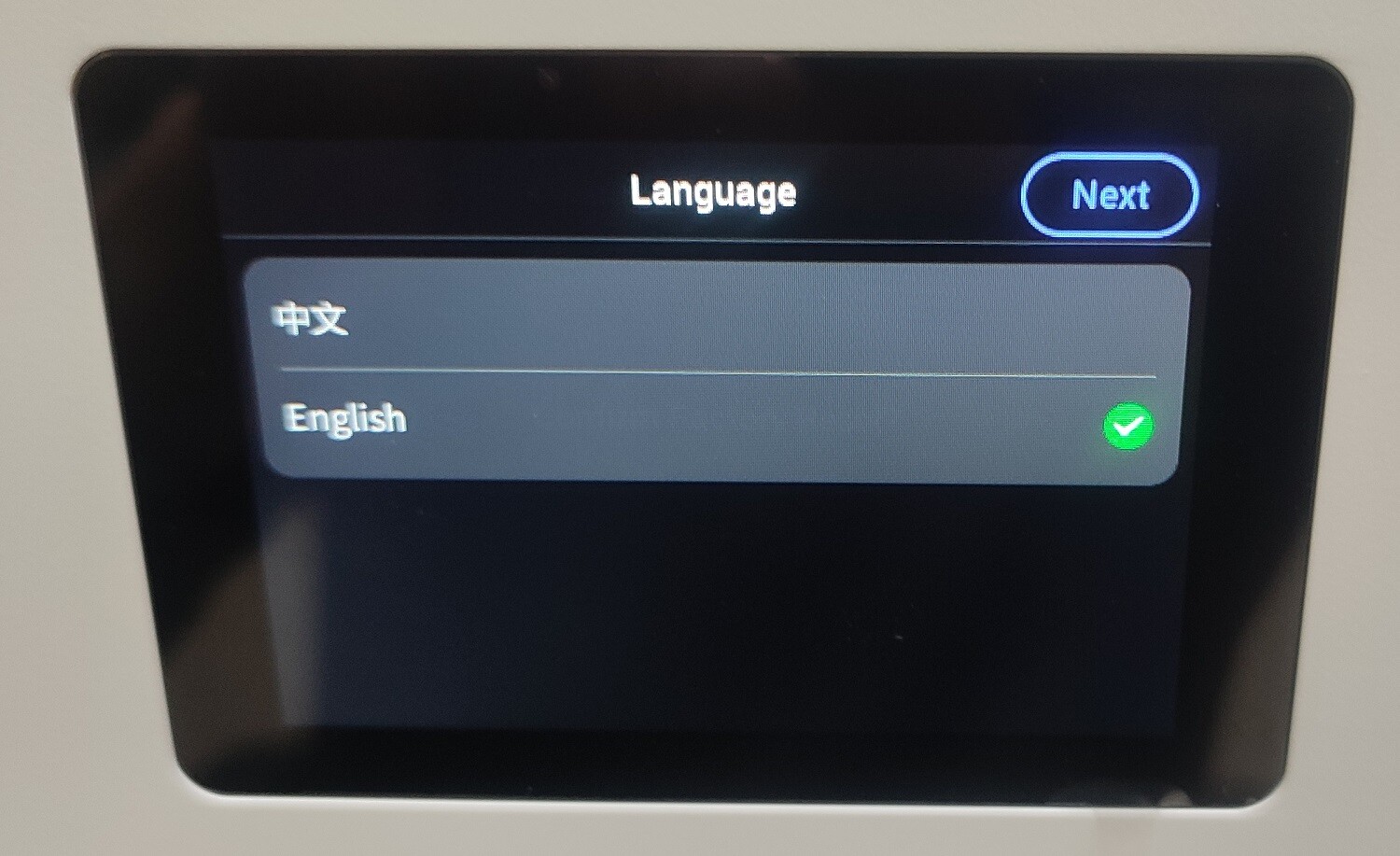

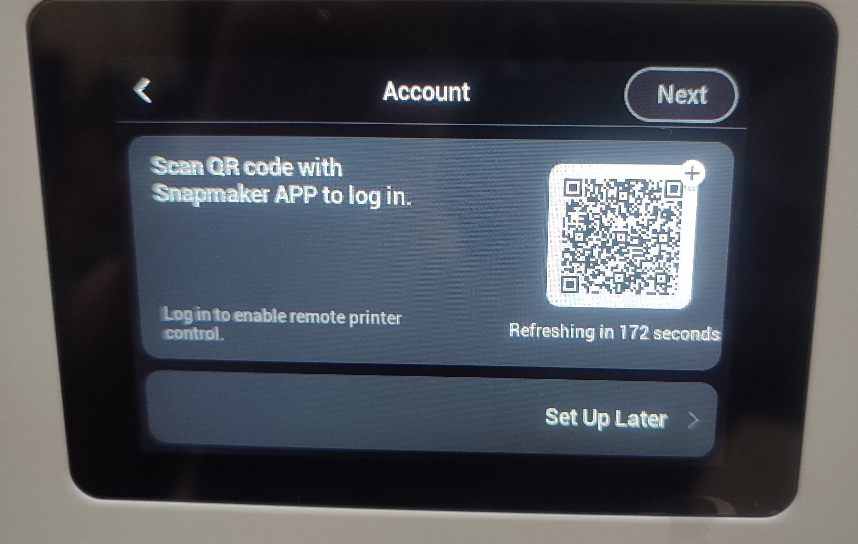

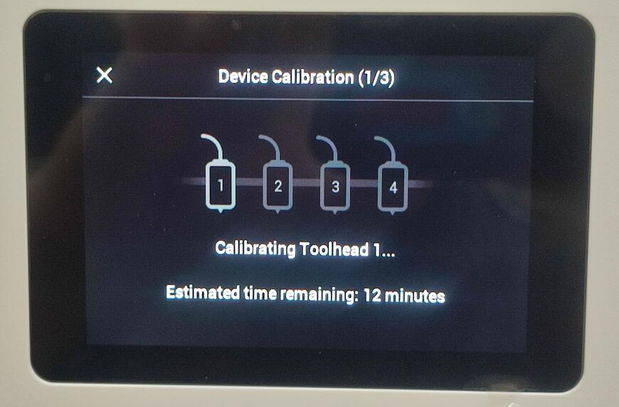

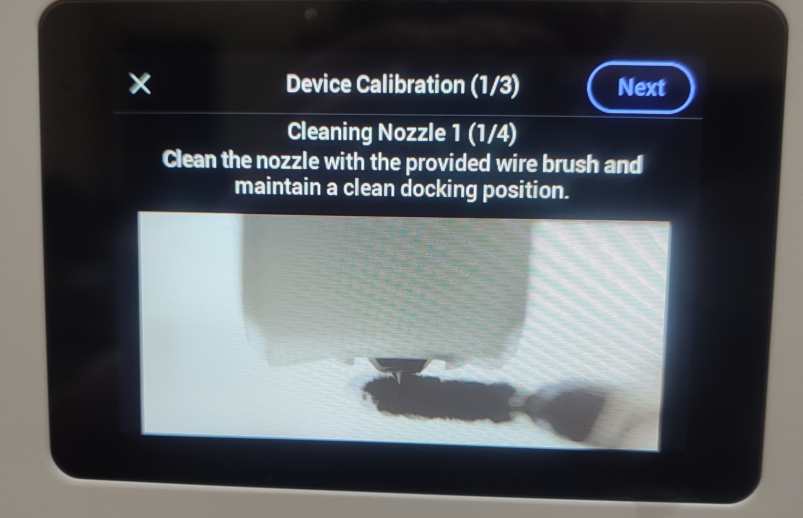

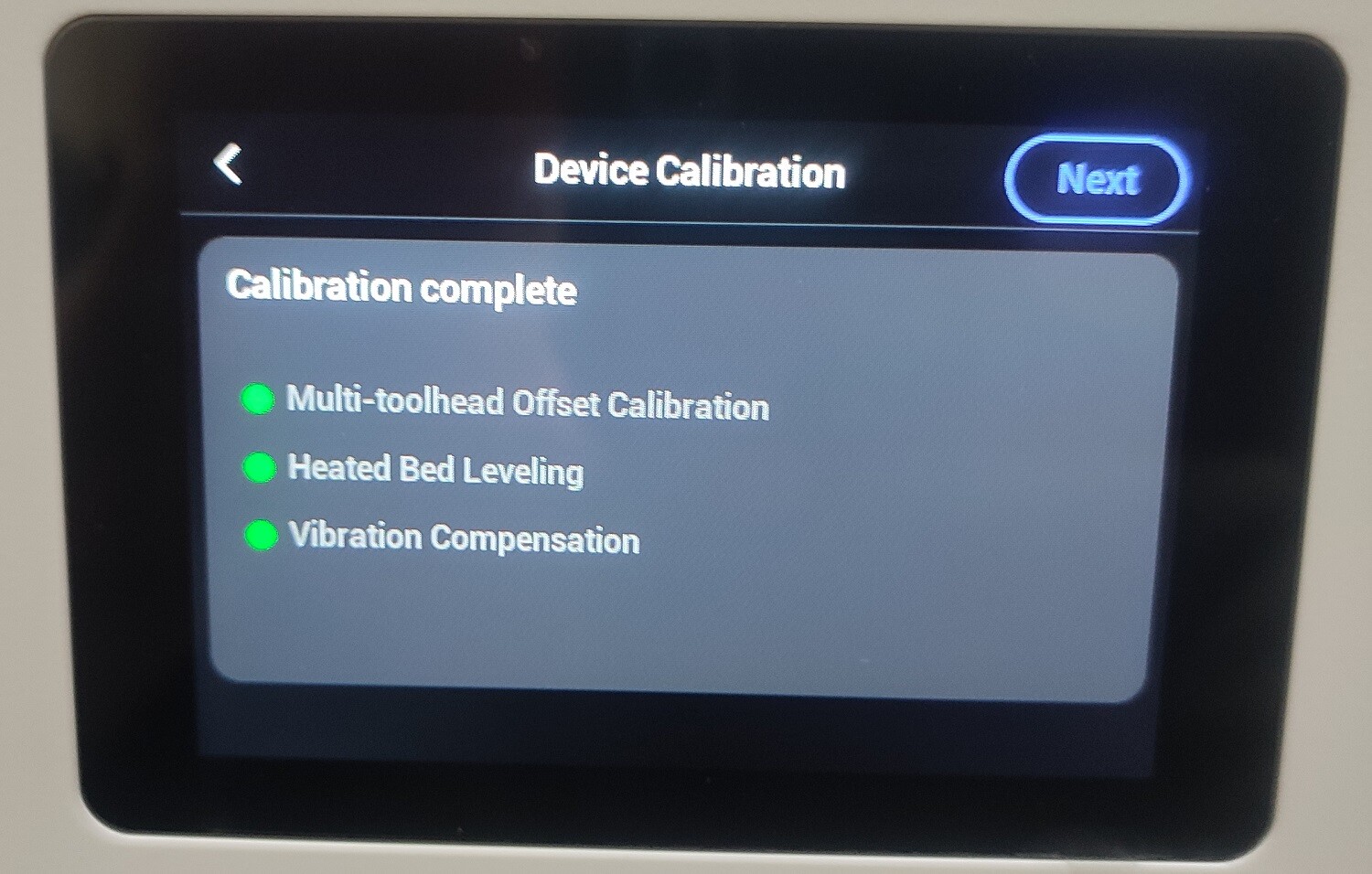

После сборки и включения принтер предлагает запустить различные виды калибровок и подключиться к Wi-Fi. Локализация пока отсутствует, на выбор предлагаются два языка — английский и китайский.
Подключиться к принтеру без «запрещенного сервиса» через приложение не выйдет.
Обзор 3D-принтера Snapmaker U1: цветная 3D-печать — это легко!Пропускаем этот шаг, после чего принтер выполняет различные калибровочные действия с подсказками на экране.

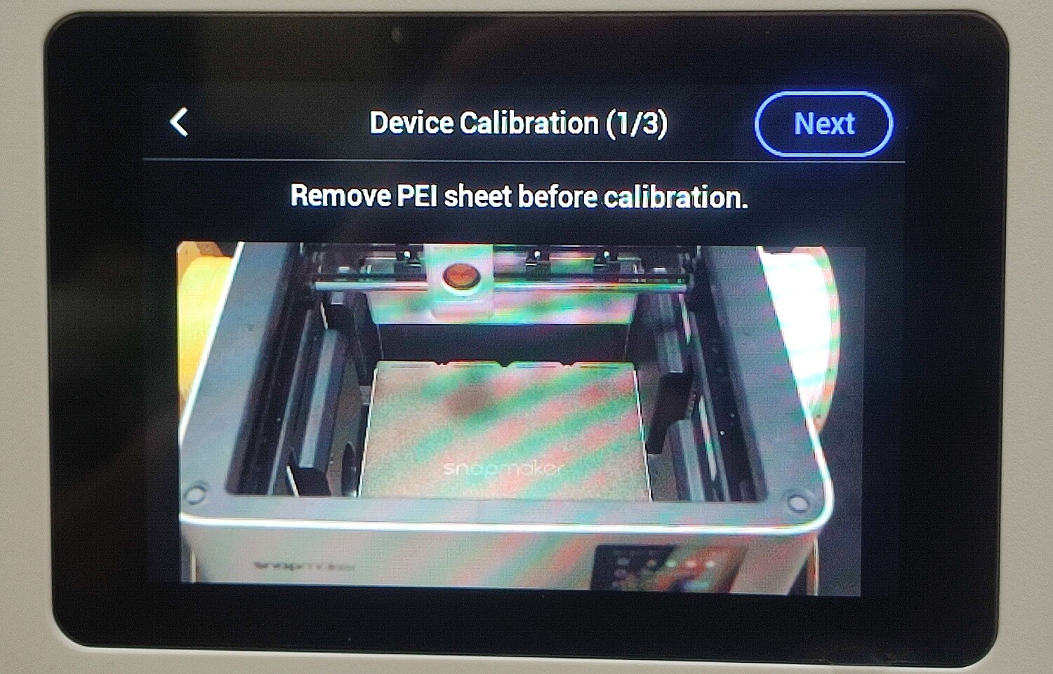

При калибровке принтер просит снять PEI-пластину
В конце — проверка компенсации вибраций.

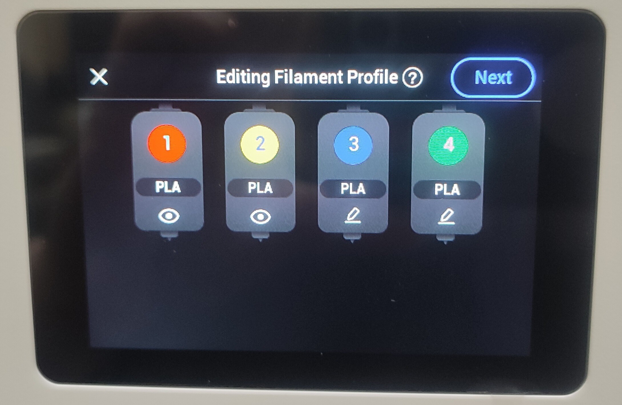

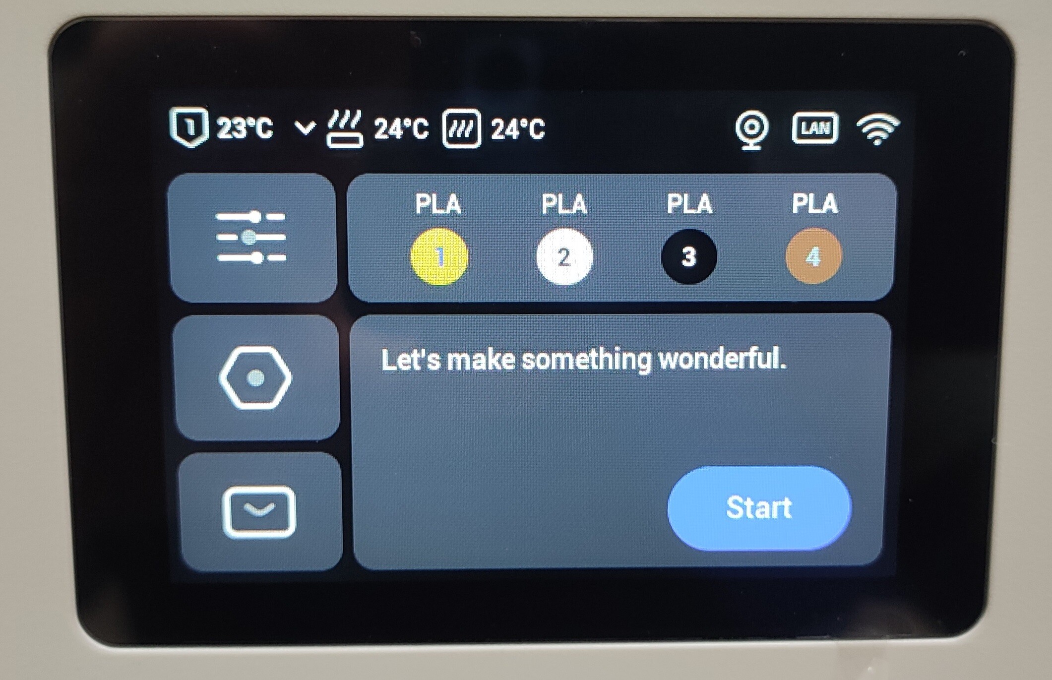

Обзор 3D-принтера Snapmaker U1: цветная 3D-печать — это легко!Далее загружаем филаменты. Для катушек без RFID-меток указываем тип материала.

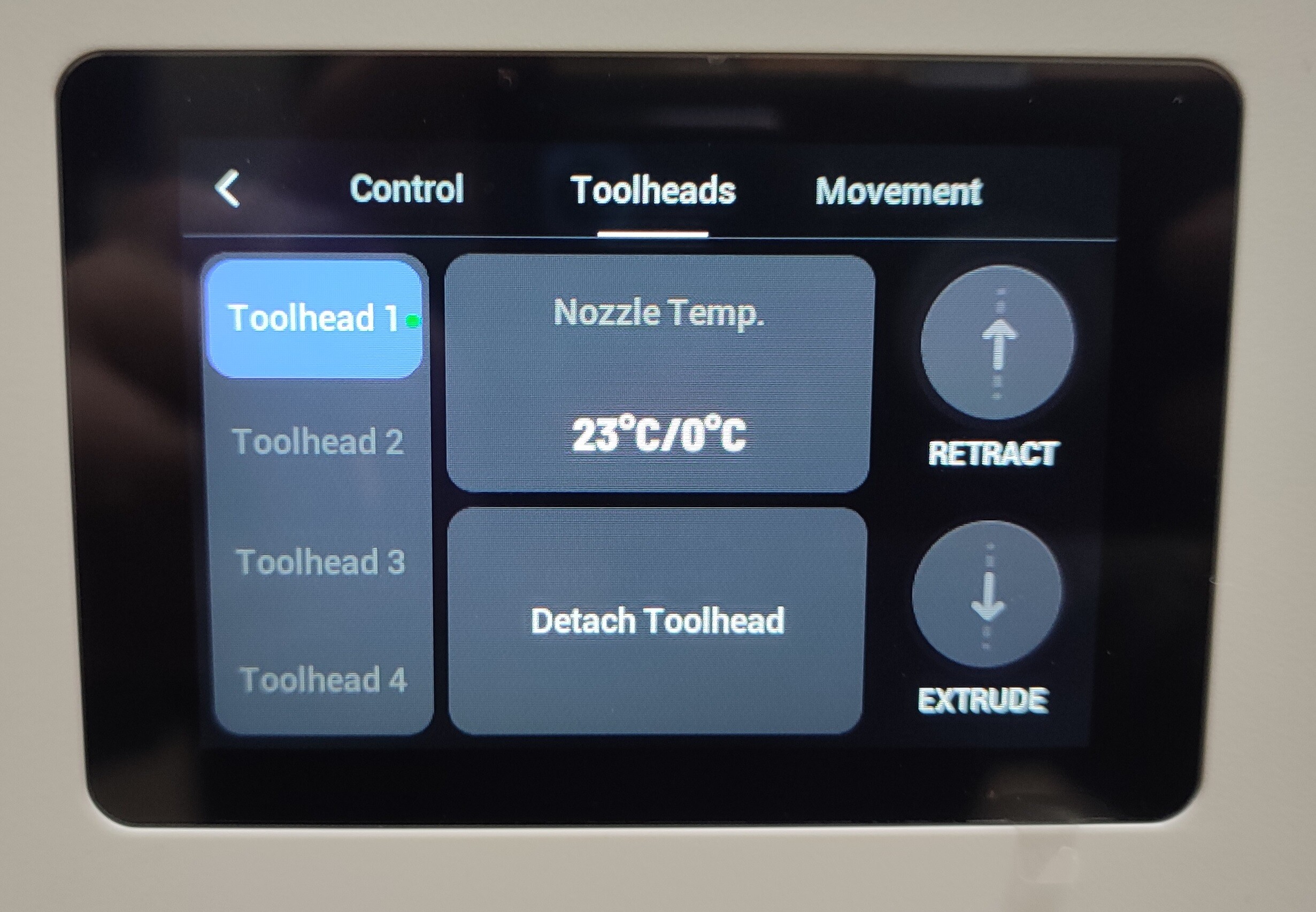

В меню принтера ничего особо нового и сложного нет. Запуск печати с внутреннего накопителя вынесен в отдельный блок с кнопкой Start. При запуске цветной печати можно сопоставить заложенные в G-code цвета и загруженные филаменты.
Настройки предусмотрены отдельно для каждого печатающего блока.

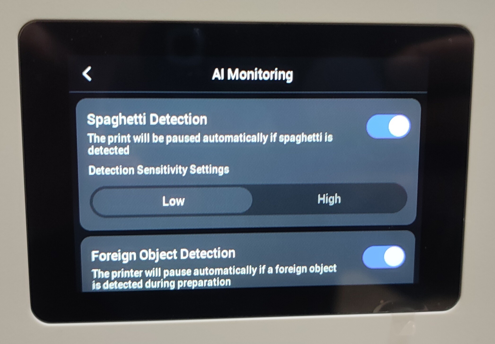

Включение и отключение машинного зрения, настройку чувствительности можно произвести прямо в меню.

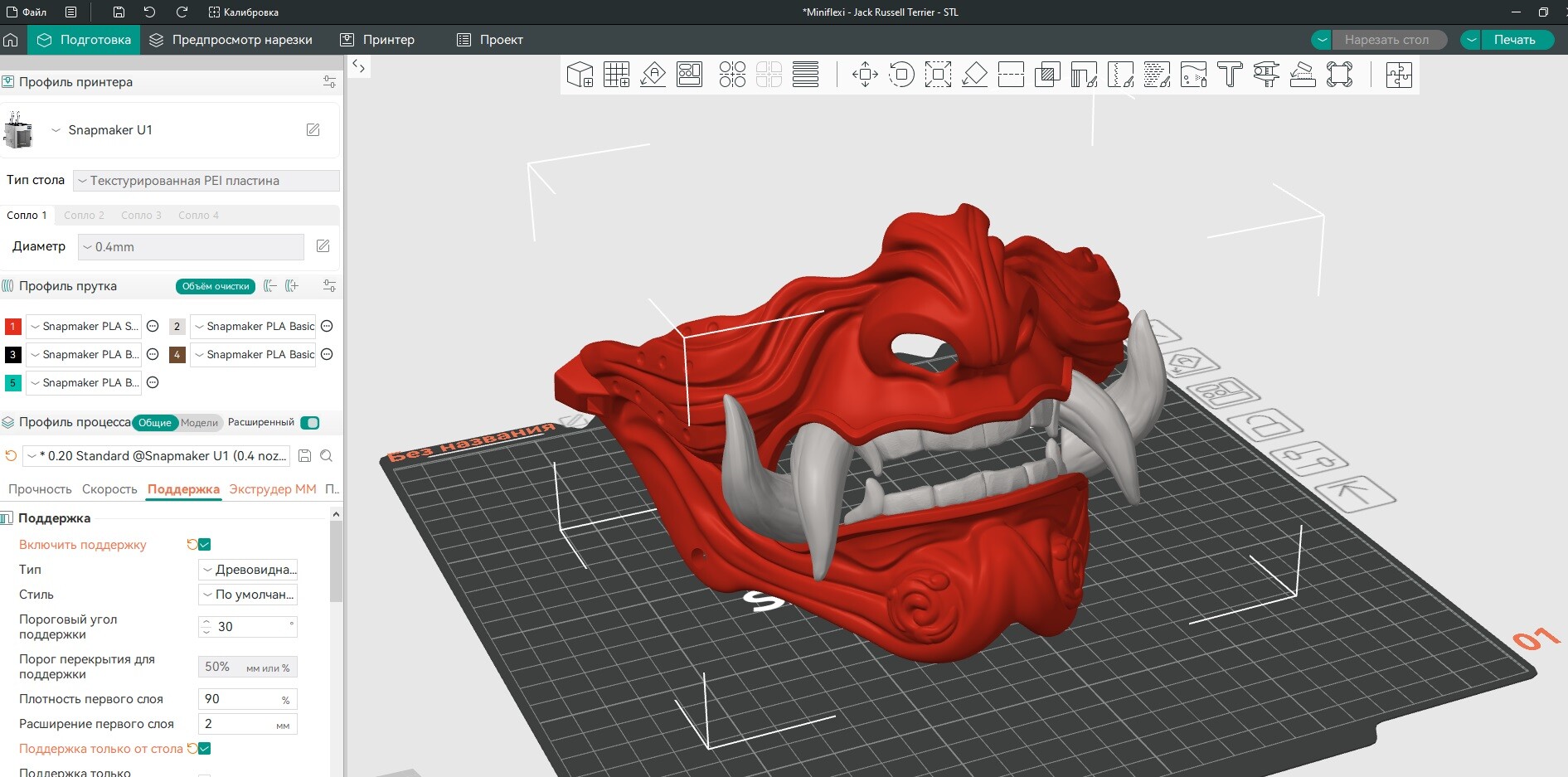

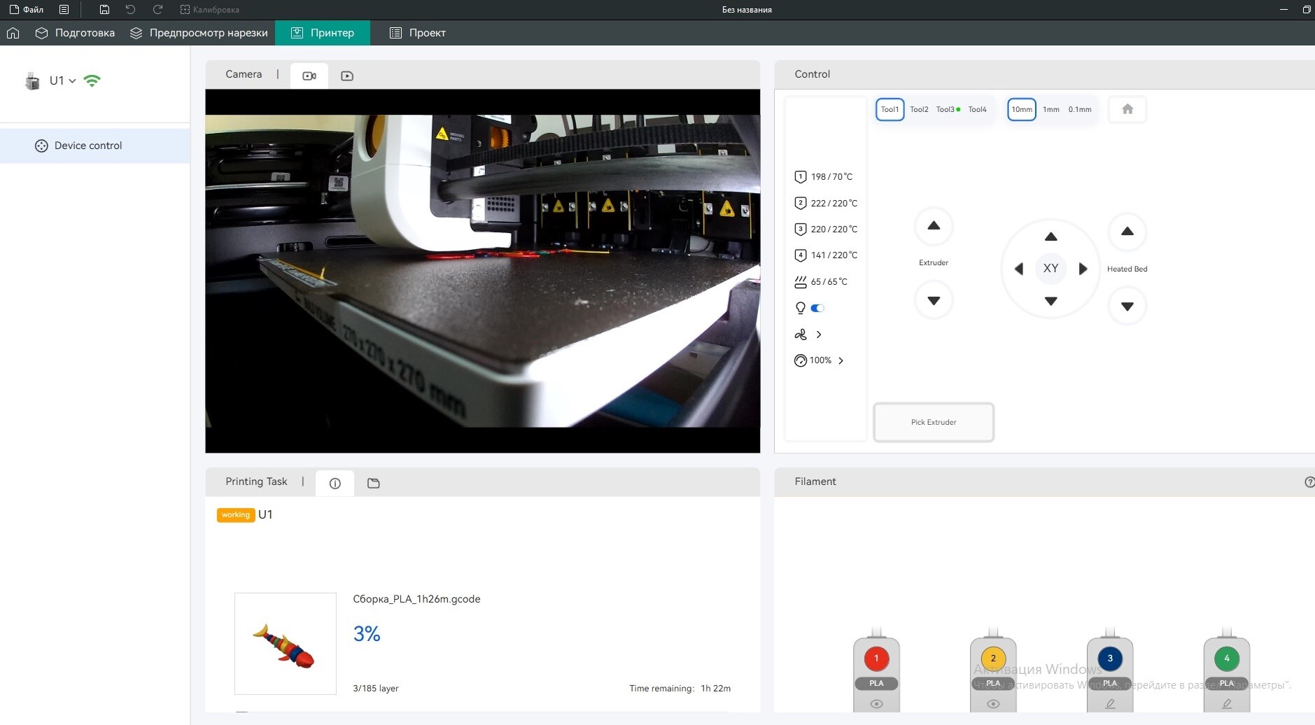

Для работы с принтером предлагается программное обеспечение Snapmaker Orca — тот же Slic3R, но с изменениями под принтеры Snapmaker. Видимо, производитель решил, что вкладываться в доработку Snapmaker Luban, который использовался с предыдущими устройствами от Snapmaker, не имеет смысла и просто допилил под U1 готовый Orca Slicer c более продвинутым функционалом.
Подключиться к принтеру в РФ можно только с помощью ввода IP-адреса, так как облако недоступно по понятным причинам. Принтер также просит подтверждения намерений. После соединения можно готовить модель и запускать печать.

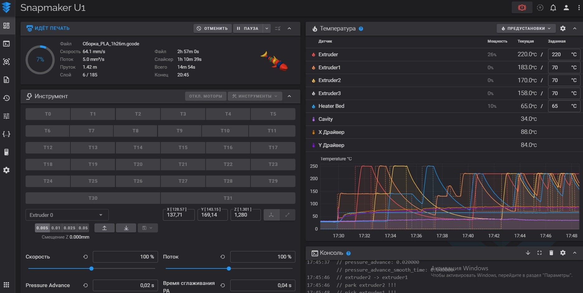

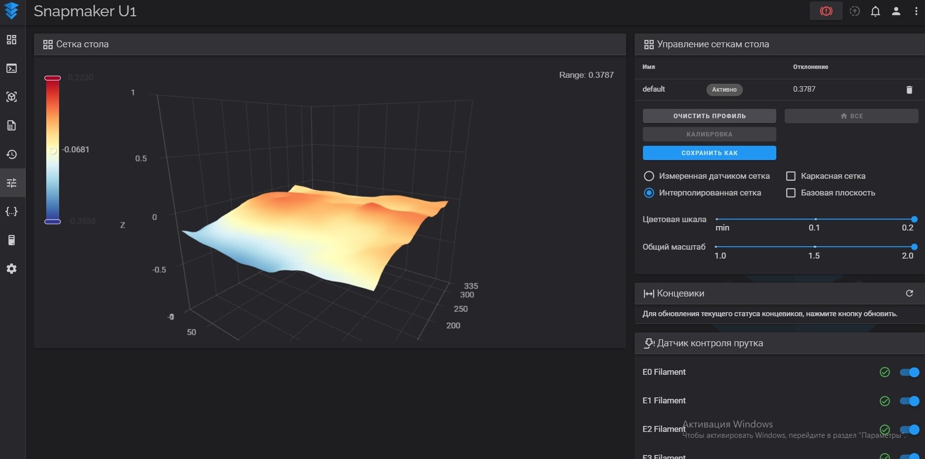

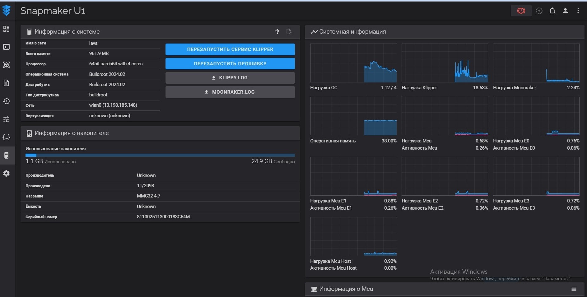

Доступ к Fluidd — через веб-интерфейс. Сетка стола после первого запуска выглядит так.
Обзор 3D-принтера Snapmaker U1: цветная 3D-печать — это легко!Здесь же видно, что во время печати все используемые хотэнды находятся уже в преднагретом состоянии.

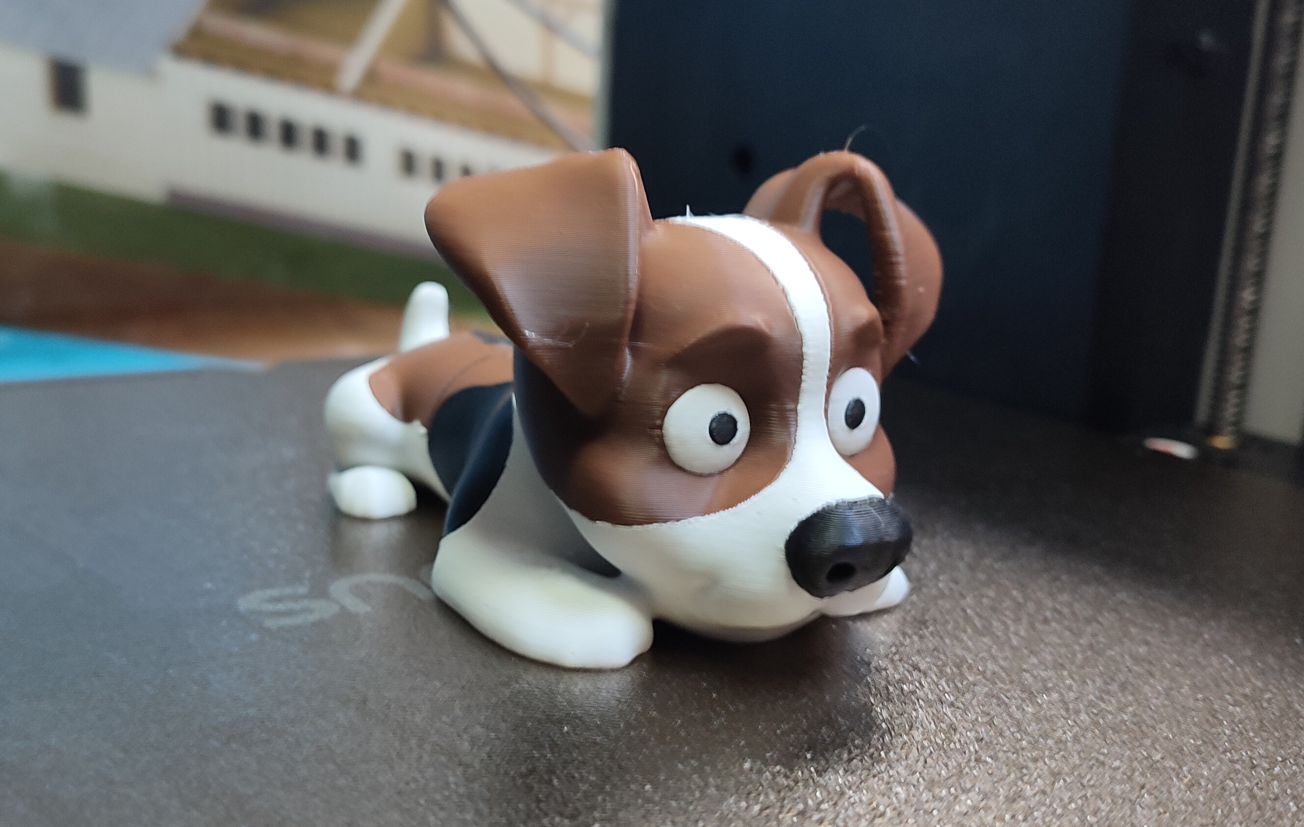

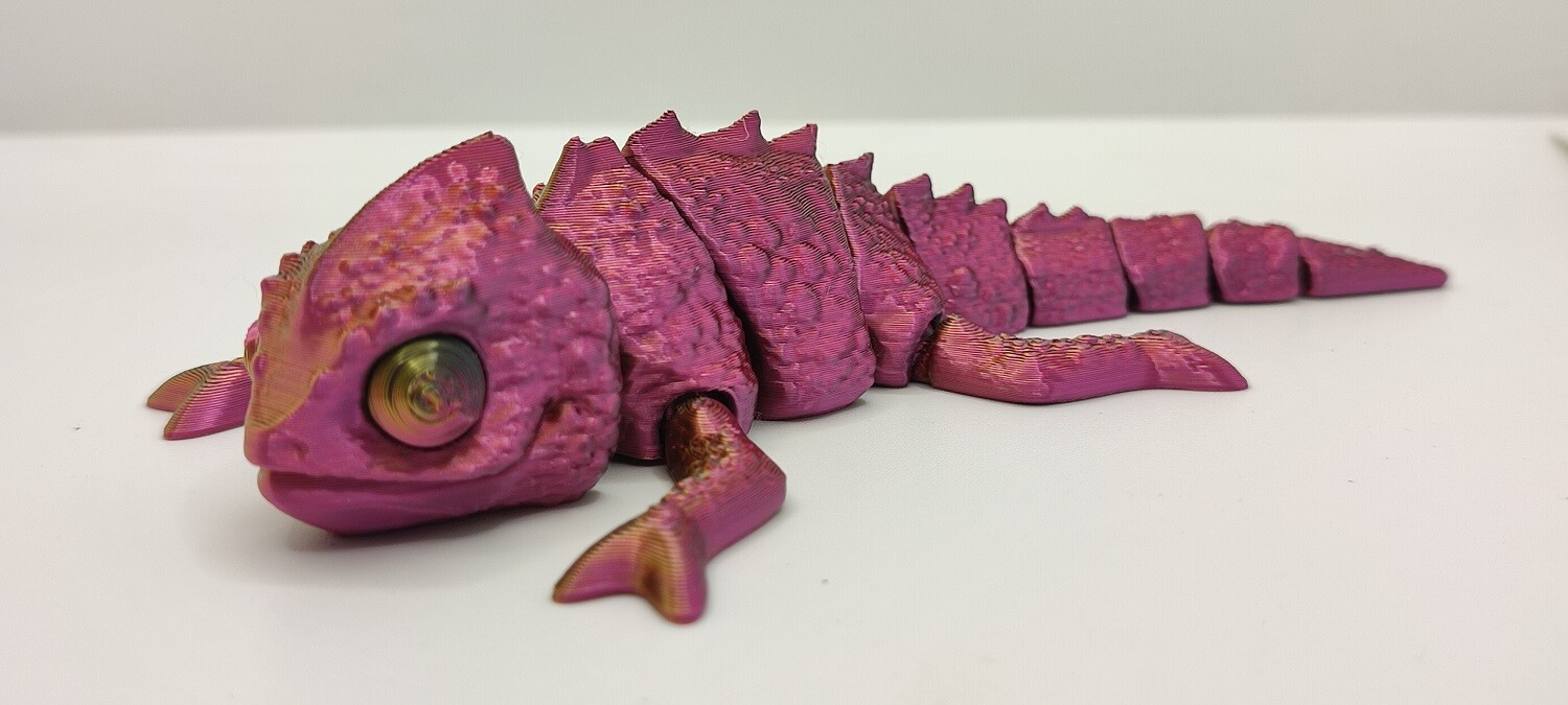

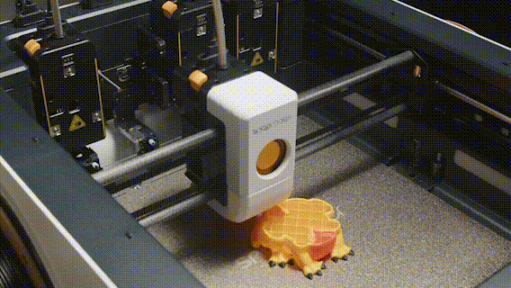

Для печати я использовал только пластики PLA и PETG, так как по факту принтер предназначен для быстрой печати цветной художки и игрушек. Печать технички на Snapmaker U1 без колпака не предусмотрена.

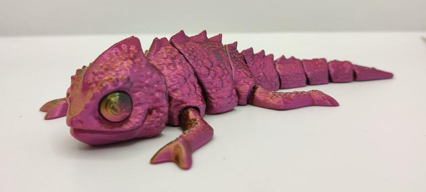

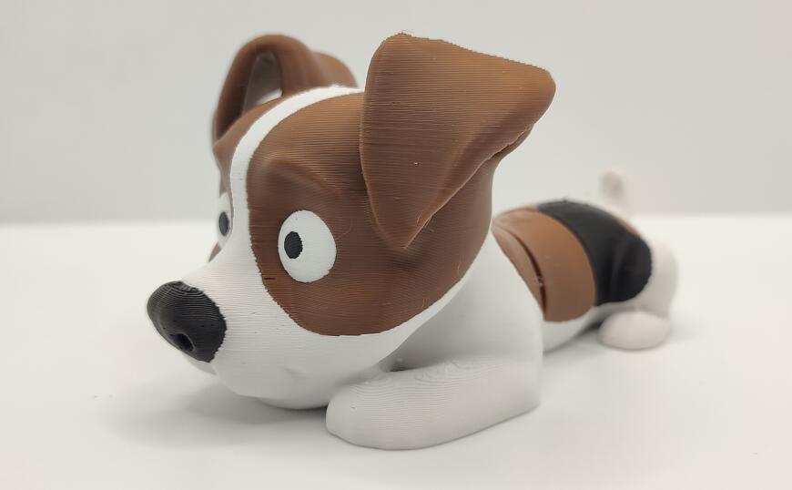

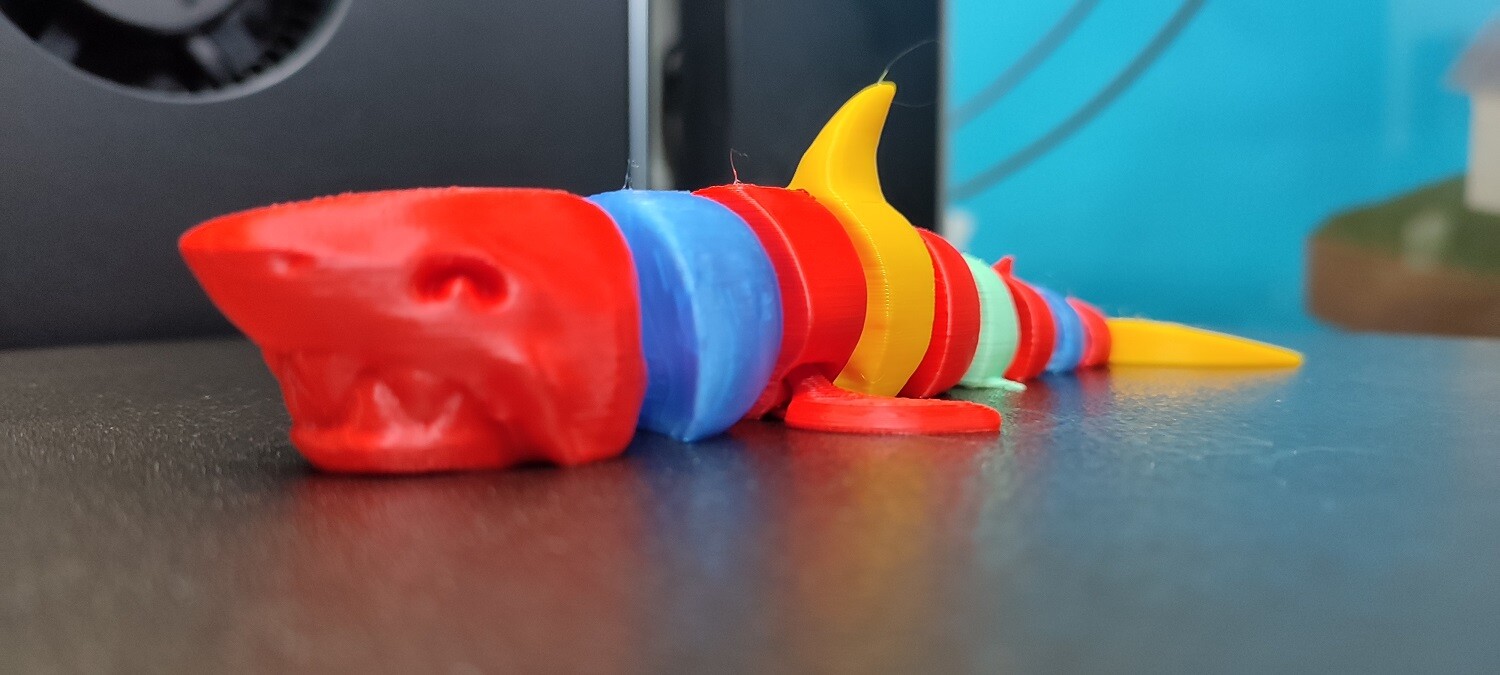

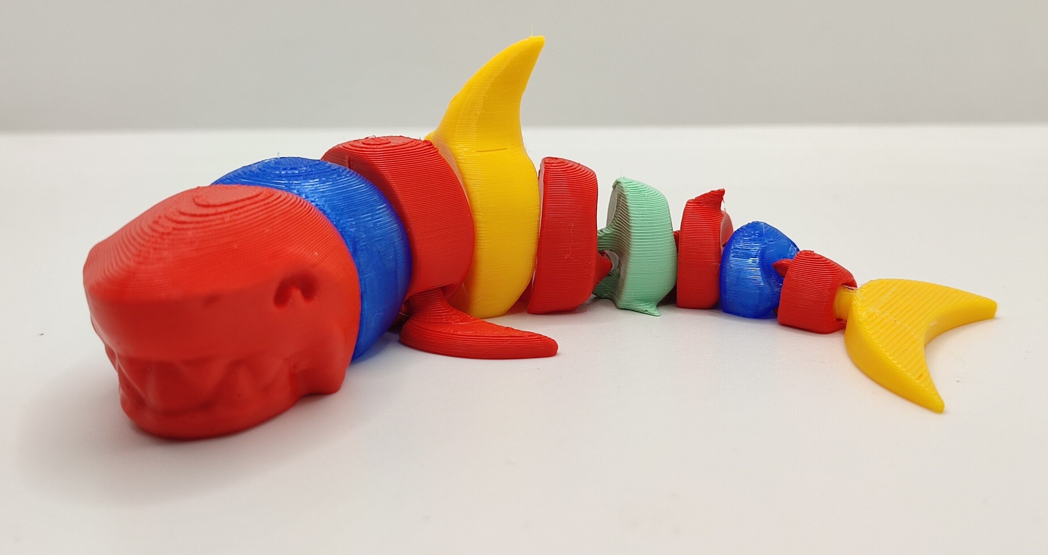

Раскрашиваем по-быстрому подвижную акулу и запускаем печать. Время печати — всего полтора часа. Та же печать на Creality, Bambu Lab и остальных принтерах со сменой прутка через системы AMS, CFS и прочие занимает от 7 до 9 часов. Печать на стандартных настройках слоями 0,2 мм, смотрим результат.

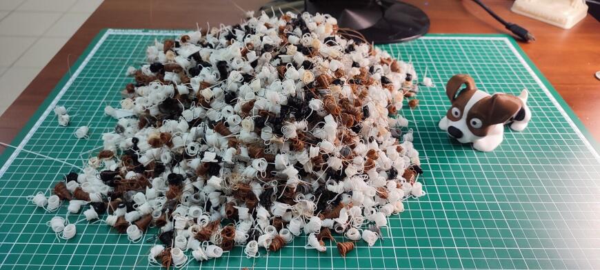

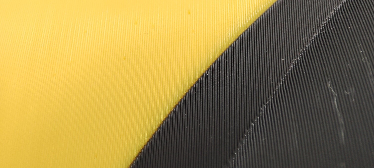

В целом, очень неплохо для стандартных настроек, но самый смак в том, что затраты филамента идут только на модель. Расход пластика с 15-процентным заполнением без черновой башни составляет всего 22 грамма у Snapmaker против 204 грамм у конкурентов.

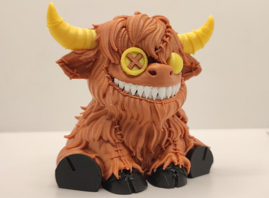

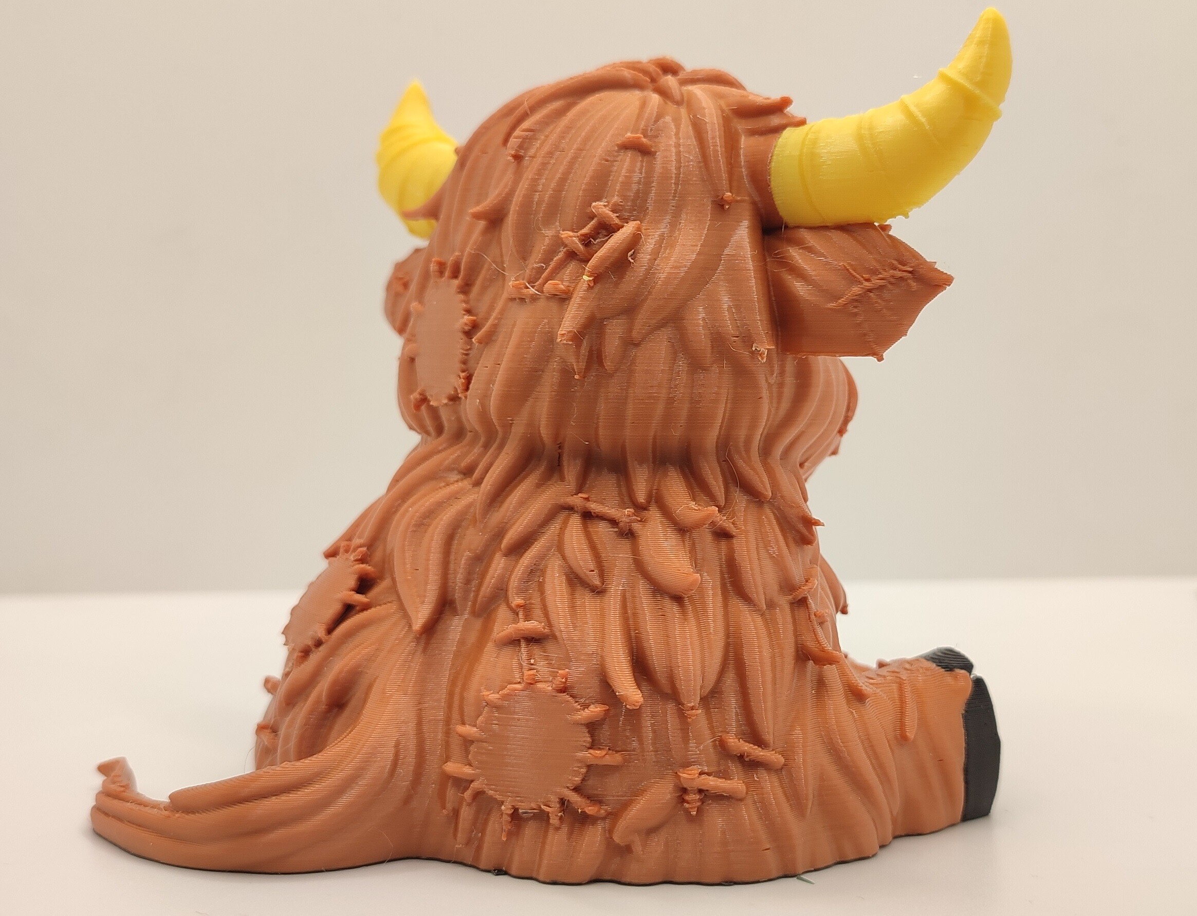

Печатаем дальше. Все те же стоковые настройки, печать PLA, слои 0,2 мм.
Время печати — в районе 3 часов. Расход материала — 70 грамм. Очистков нет.

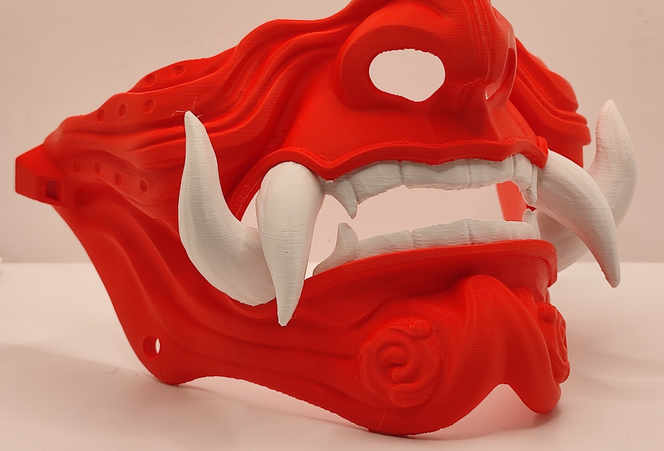

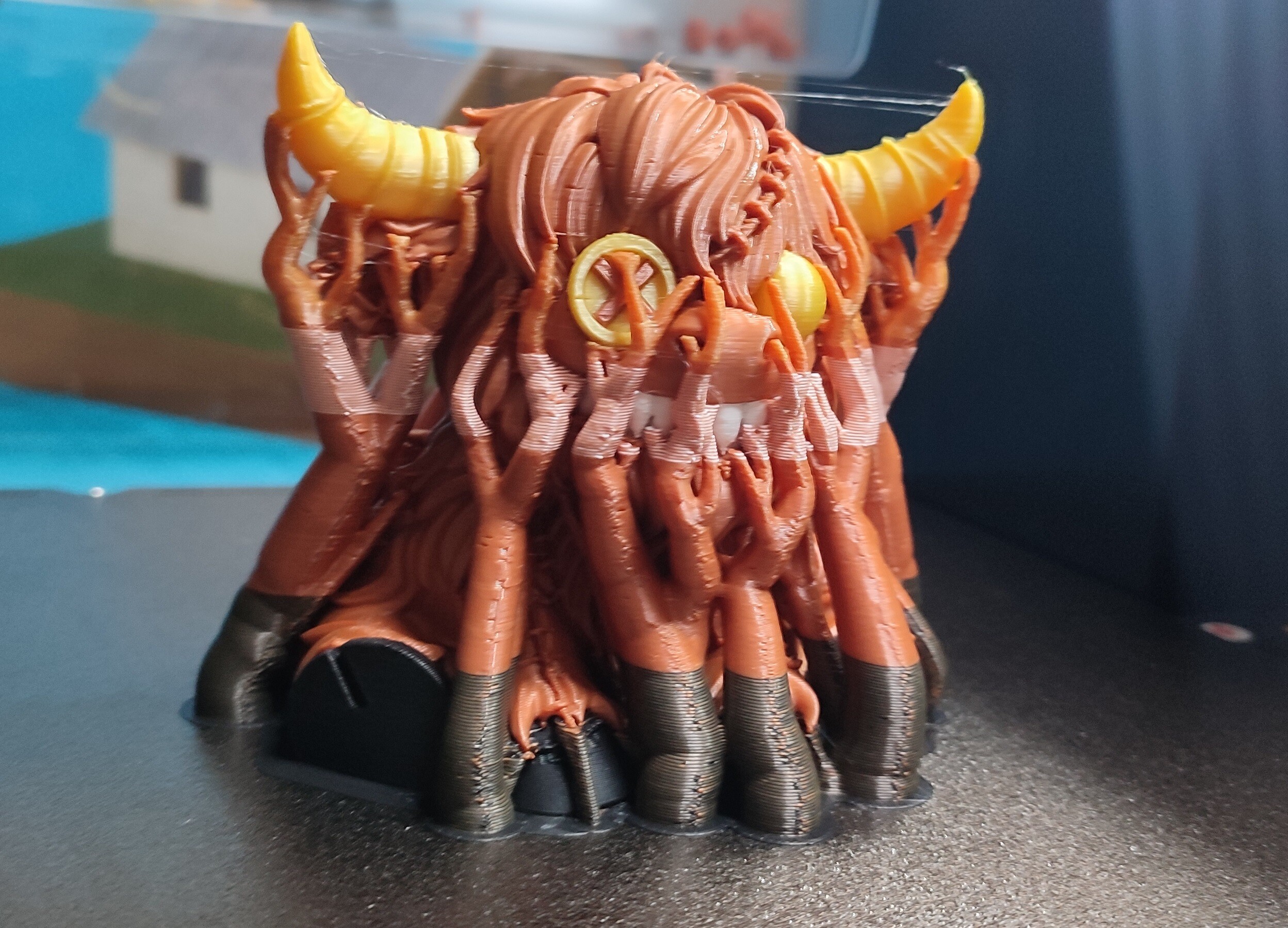

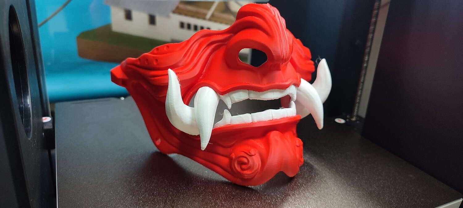

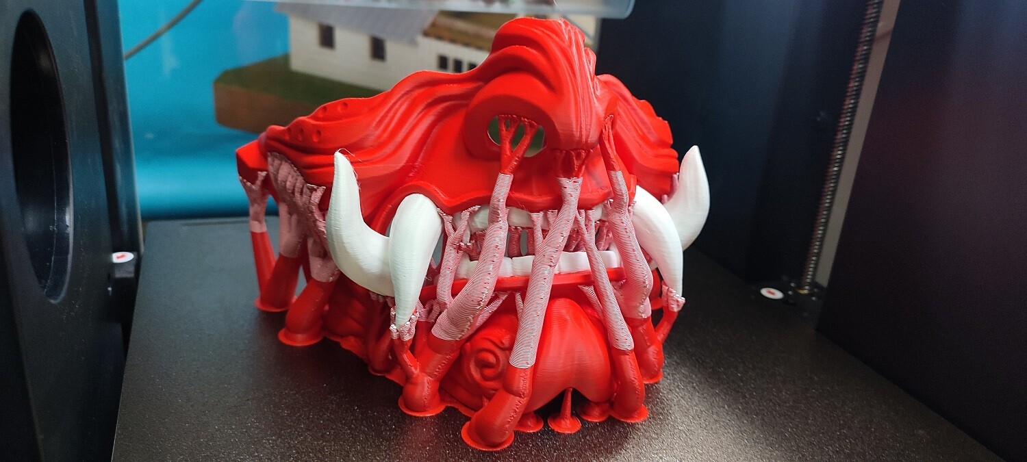

Печать маски с поддержками из PETG слоями 0,2 мм. Время печати — 7 часов. Расход материала — около 160 грамм. Для примера, на принтере с системой смены филамента приблизительное время печати составило бы 12-13 часов.

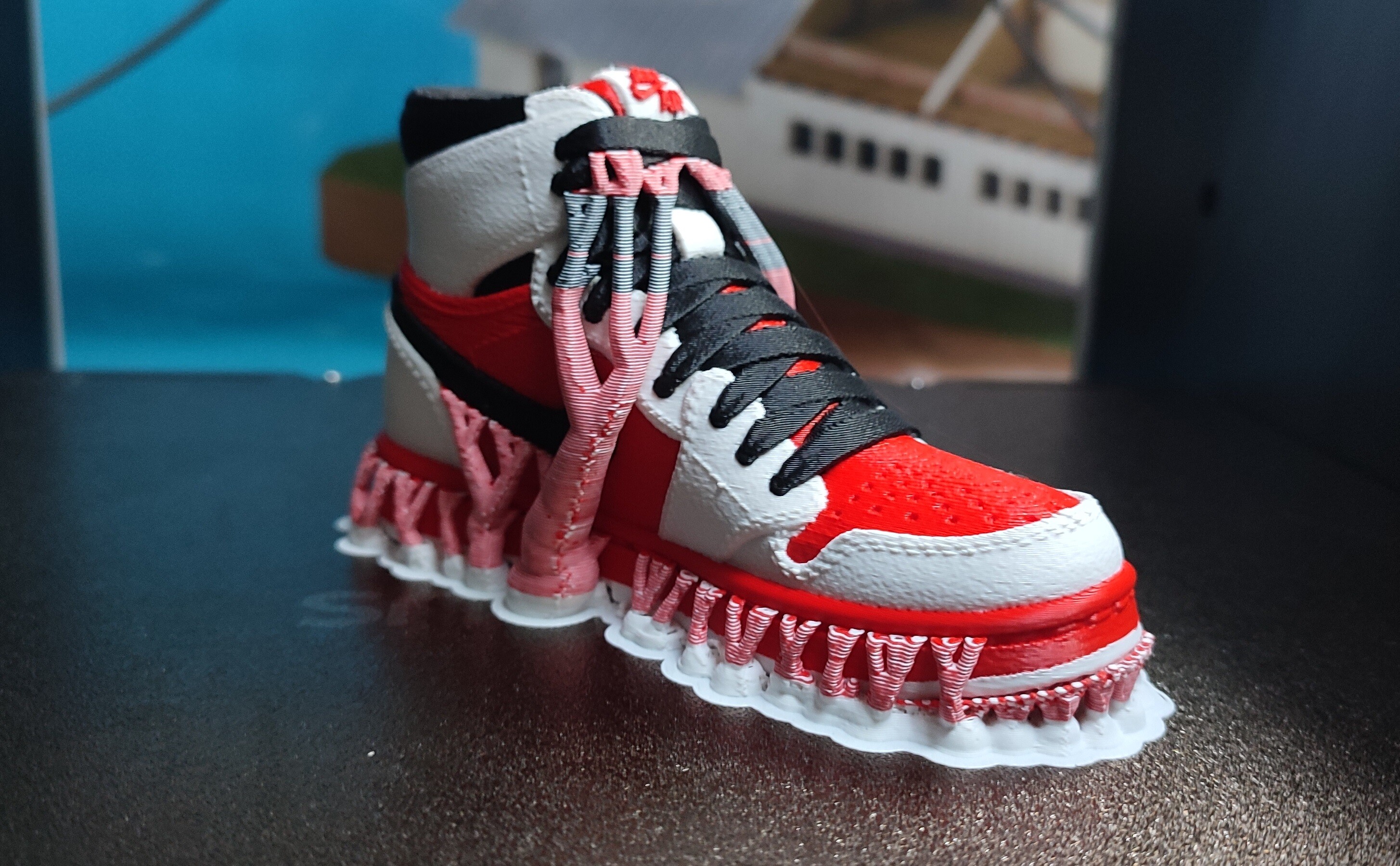

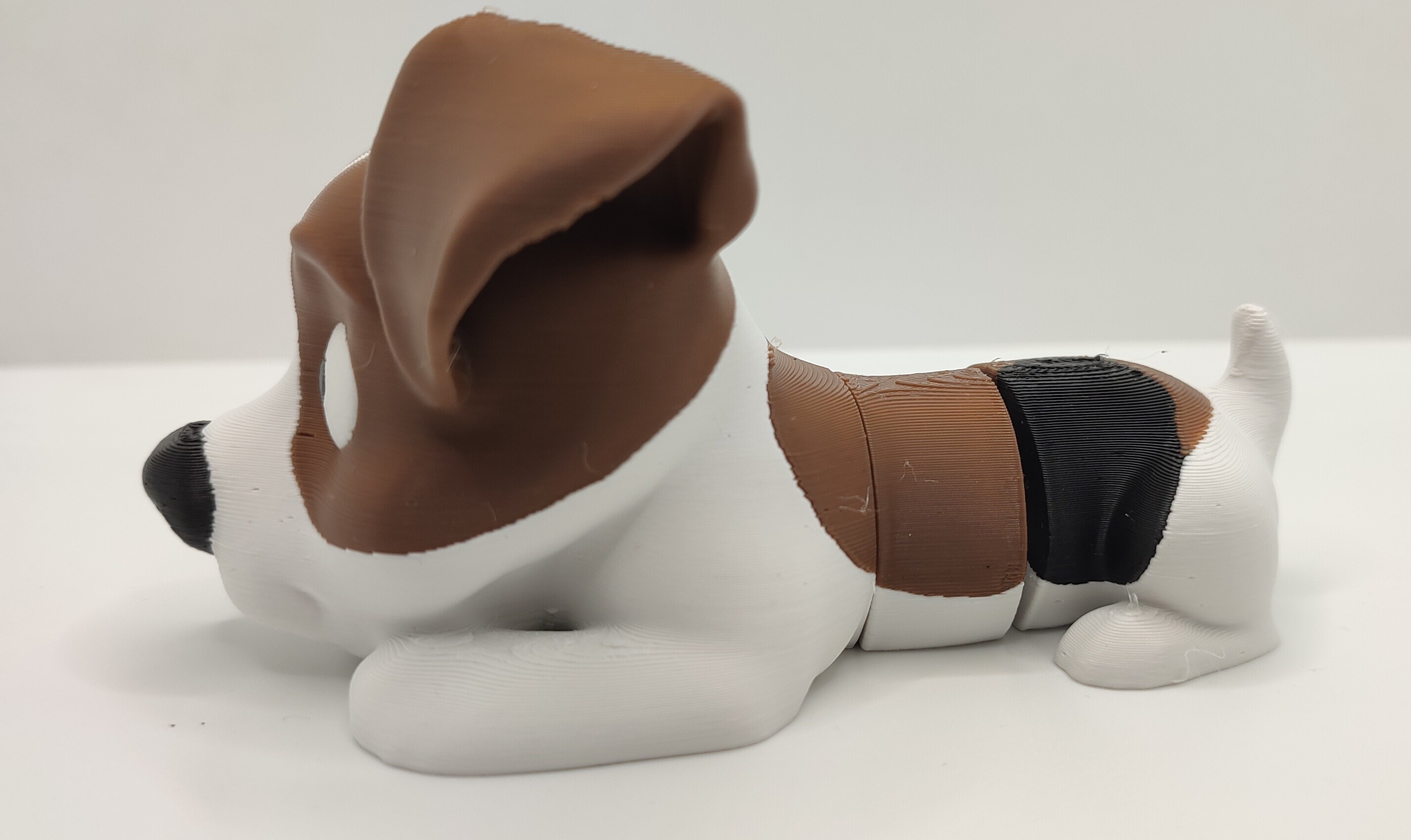

Еще один пример печати PLA трех цветов с поддержками.

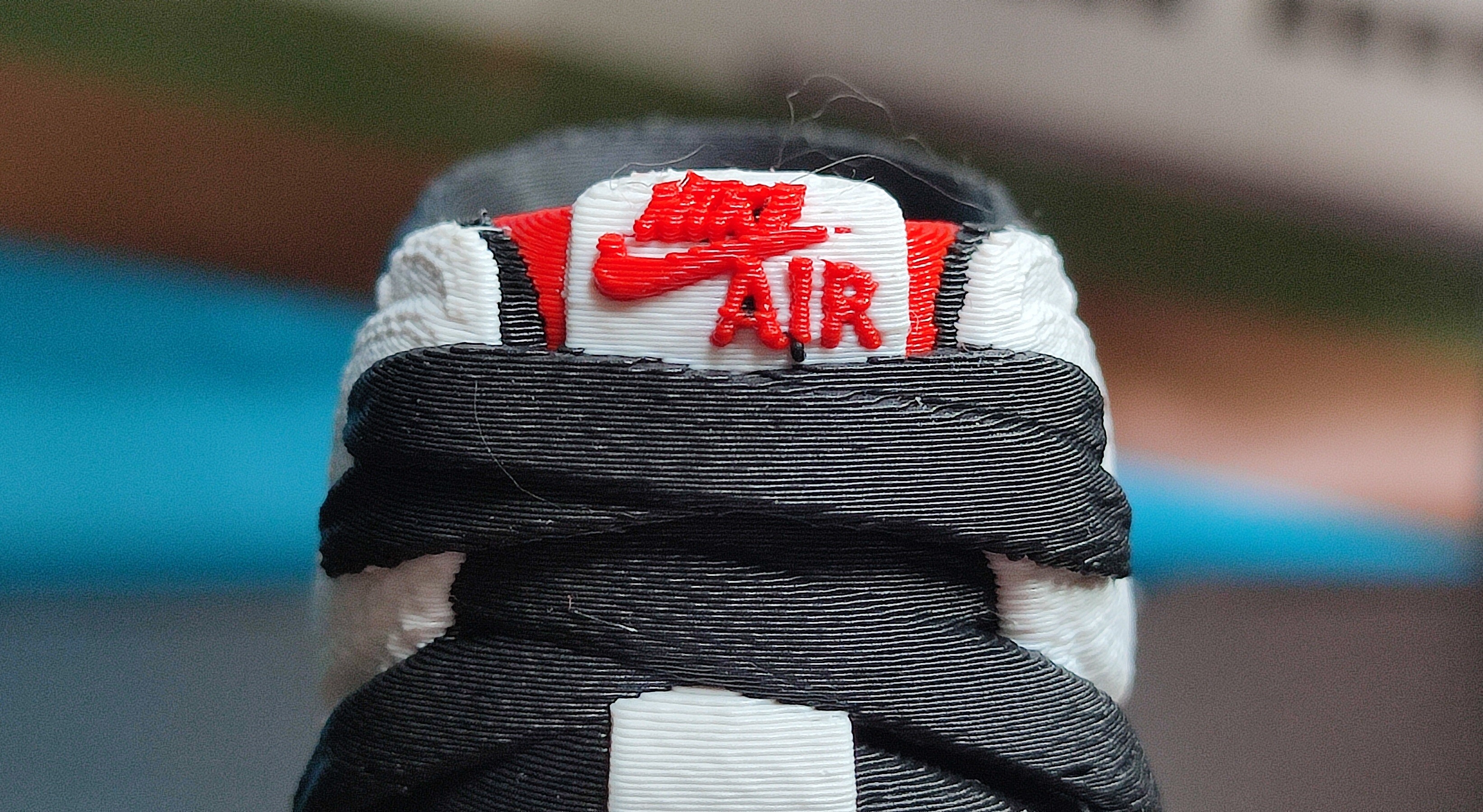

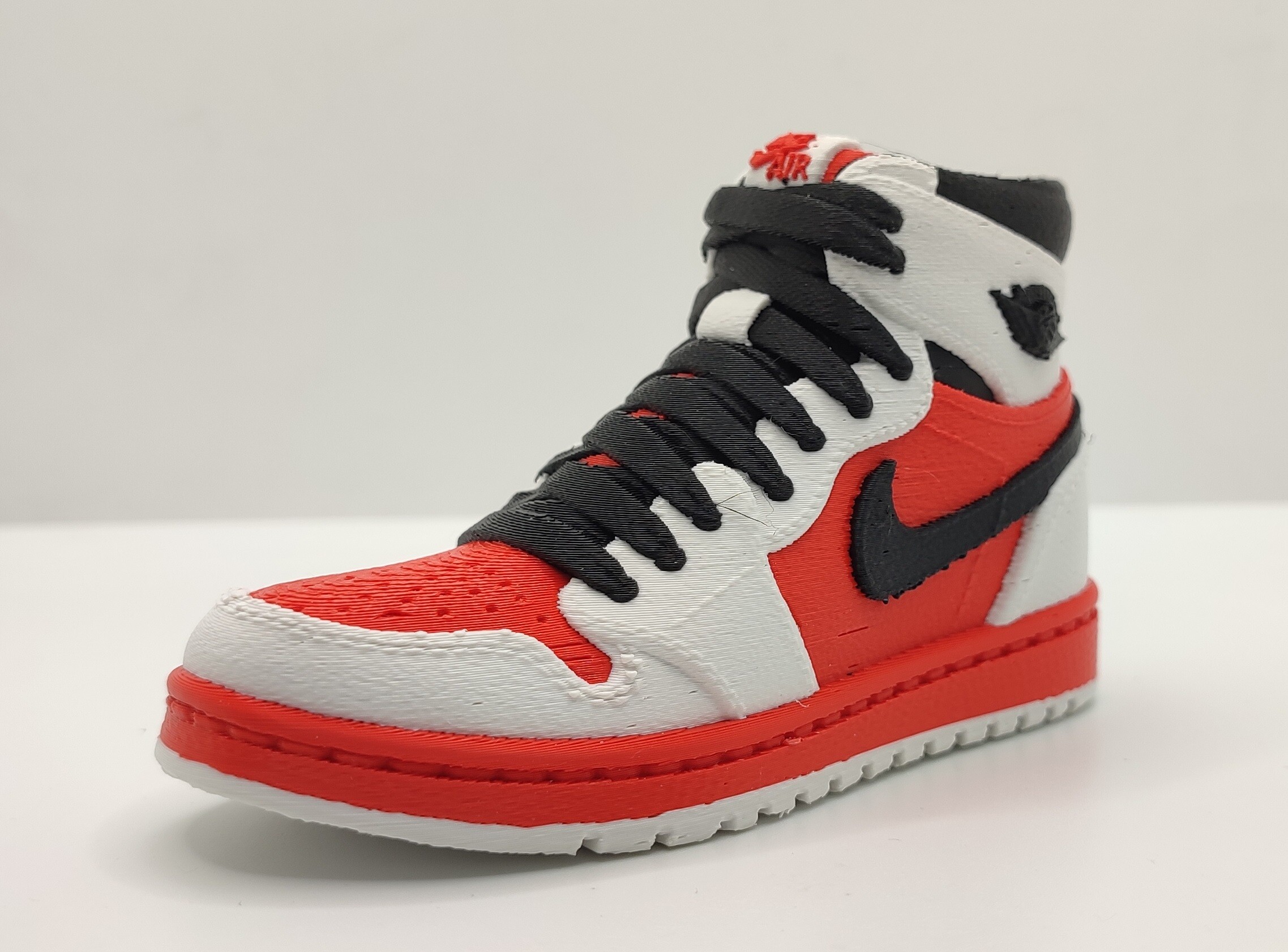

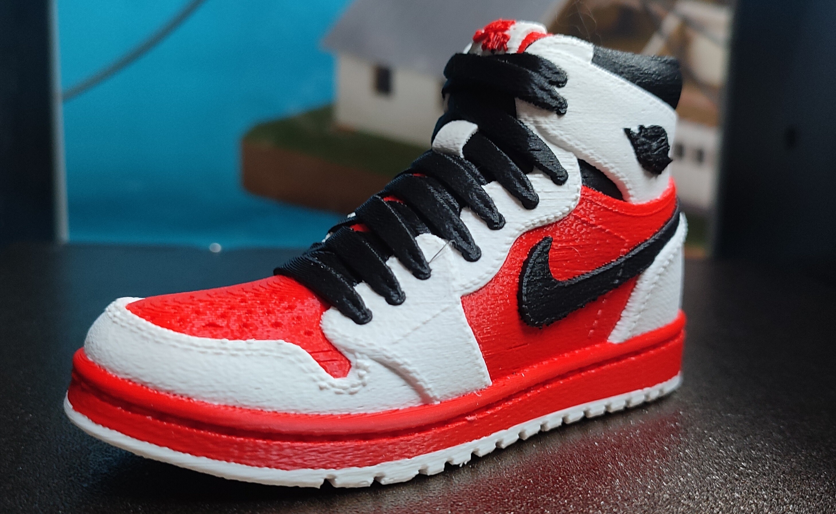

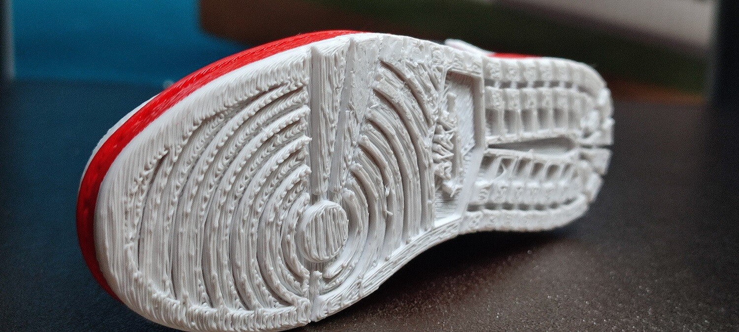

Кроссовка из PLA.

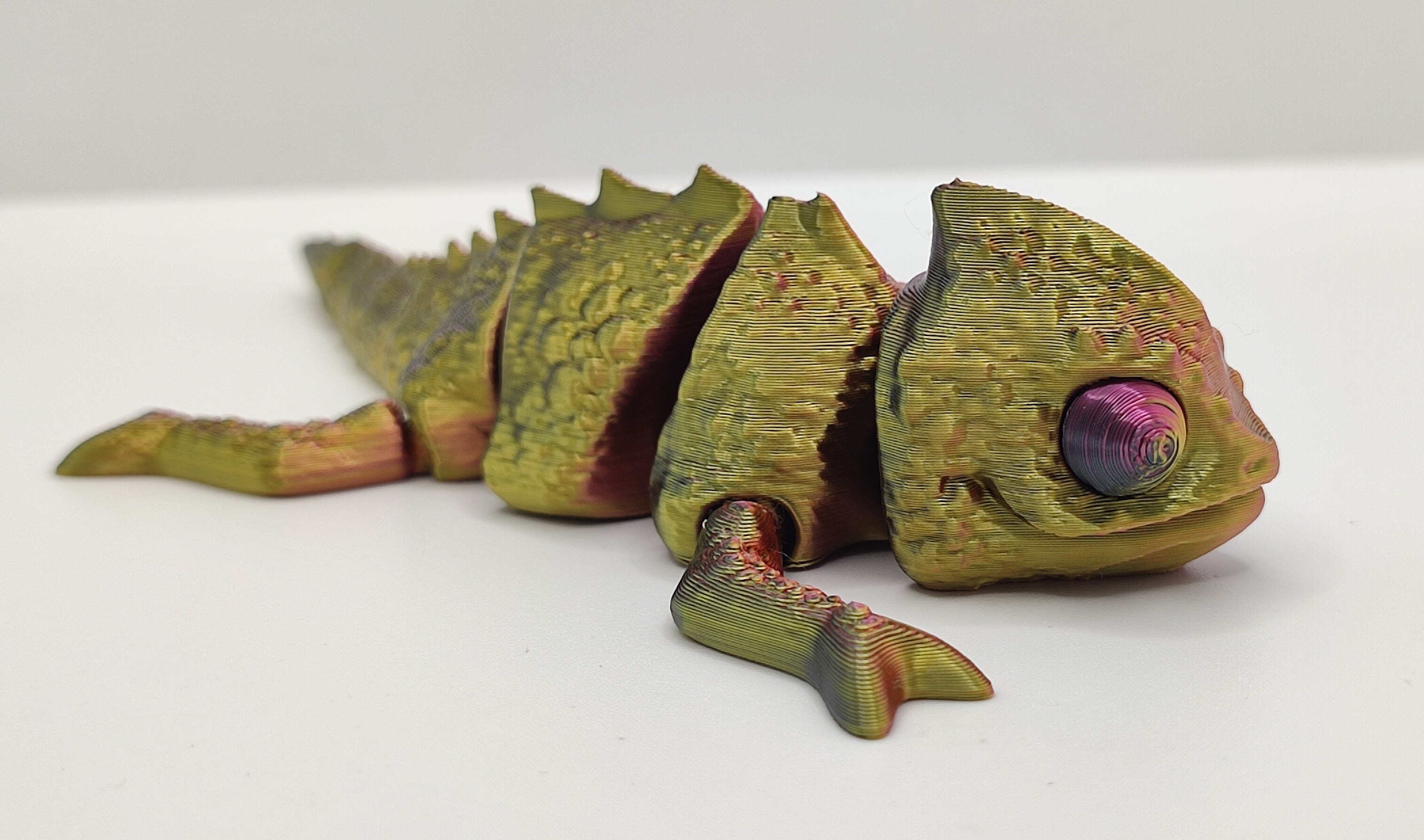

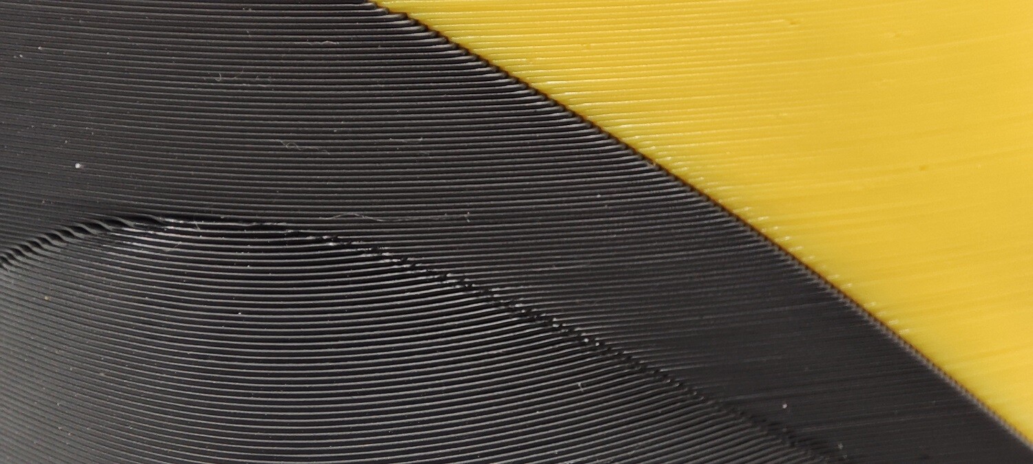

Одноцветная печать PLA Silk.

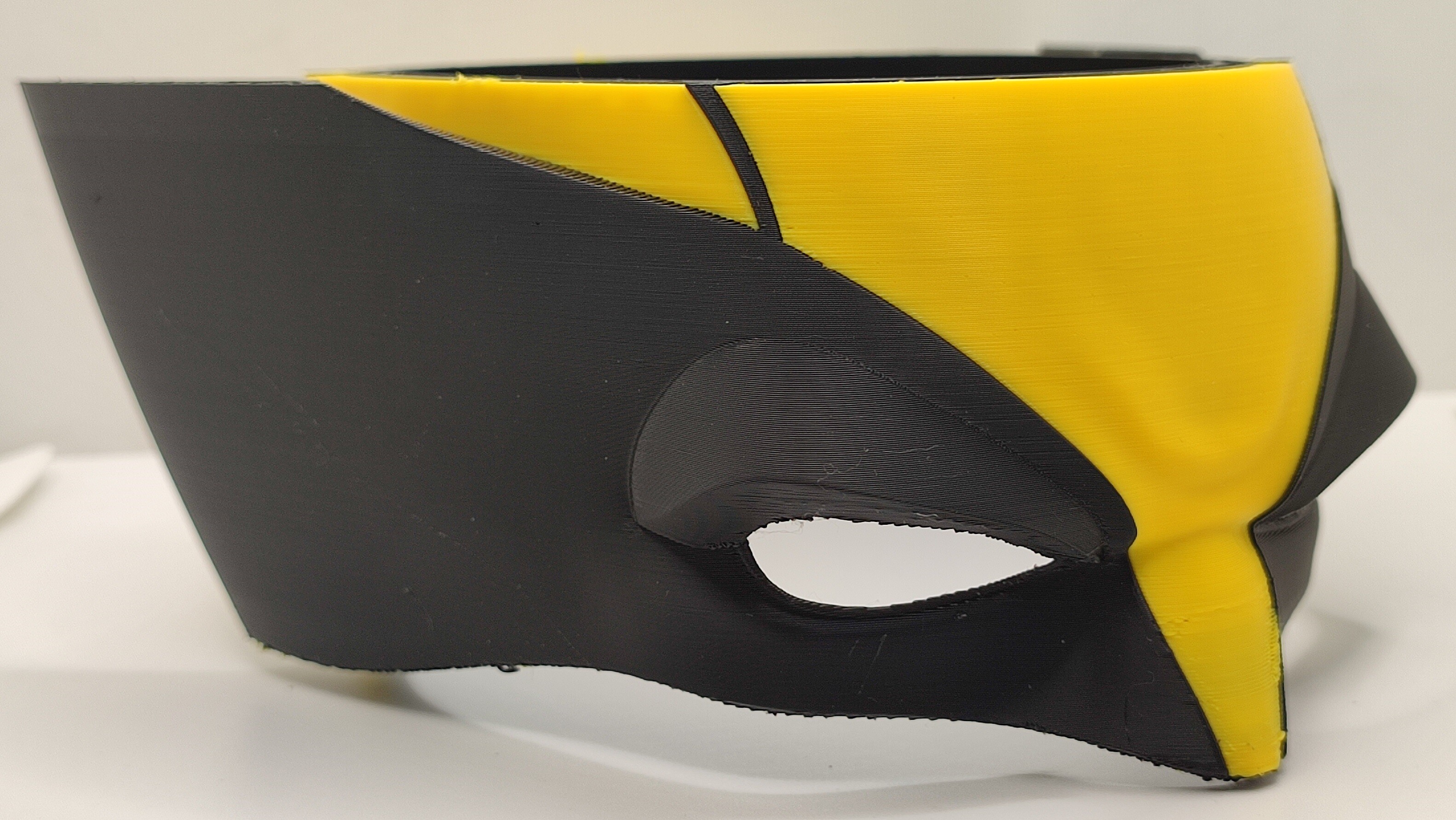

Ну и напоследок не совсем удачная печать маски. По какой-то причине на семидесяти процентах печати в двух попытках происходил сдвиг по XY, и печать останавливалась. Ниже — фото слоев в приближении для оценки укладки.

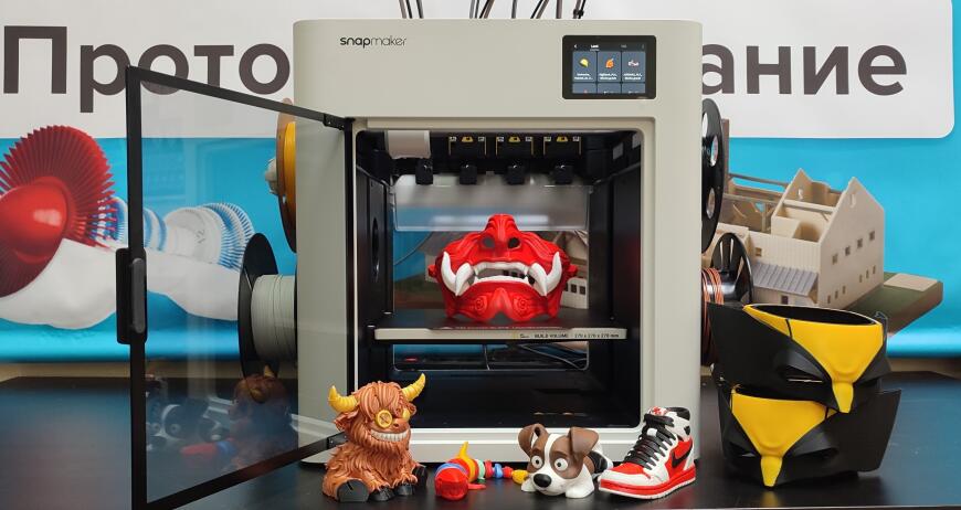

Компания Snapmaker смогла адекватно, хотя и немного мудрено воплотить в жизнь тулченджер. Первое впечатление от внешней несуразности всей конструкции развеялось после первой распечатки: великолепная и быстрая работа с полным отсутствием отходов. Очень порадовала продуманность системы смены активных печатающих блоков: никаких лишних движений, активные блоки предварительно нагреваются, смена происходит в считанные секунды, никаких прочисток материала, отличный контроль калибровки всех сопел. В плане печати все продумано очень неплохо.
Придраться можно только к мелочам. Для меня минусами стали встроенный в корпус экран, который нужно было вынести на внешнюю панель, оснастив механизмом наклона, и USB-порт с задней стороны принтера, который тоже по-хорошему нужно было разместить на лицевой панели или вообще встроить в экран, как это сделано на QIDI. Думаю, перегрев драйверов платы, про который писал Дмитрий в своем обзоре, производитель оперативно вылечит. Получил ли я эту проблему на печати шлема или нет, не совсем понятно, нужно все это тестировать и ловить причины. Маска печаталась дольше шлема, но никаких сбоев не было.
Что касается закрытости камеры для возможности печати более капризными филаментами, производитель пишет, что при наличии колпака с нагревательным элементом и сопла из закаленной стали номенклатура материалов для печати расширяется до следующих полимеров: PLA, PETG, TPU, PVA, PET, ABS, ASA, PA, PC и различных композиционных филаментов с добавлением стекло- и углеволокна. Здесь пока сказать нечего. Подождем, когда колпак появится в продаже, а пока можно печатать теми же композитами на основе PLA, и, возможно, даже ABS.
Стоимость принтера на сегодняшний день полностью оправдана. Варианты покупки можно найти различные как у официальных поставщиков, так и на маркетплейсах. Здесь выбирать покупателю: покупка на маркетплейсе обходится дешевле, но без каких-либо гарантий и с сомнительными/переносящимися сроками доставки (если судить по довольно частым отзывам). У официала — немного дороже, но с гарантией и возможностью вернуть те же 22% НДС для юридических лиц.
Принтер без сомнений рекомендую и уверен в том, что многие новоиспеченные владельцы U1 поддержат мое мнение.
