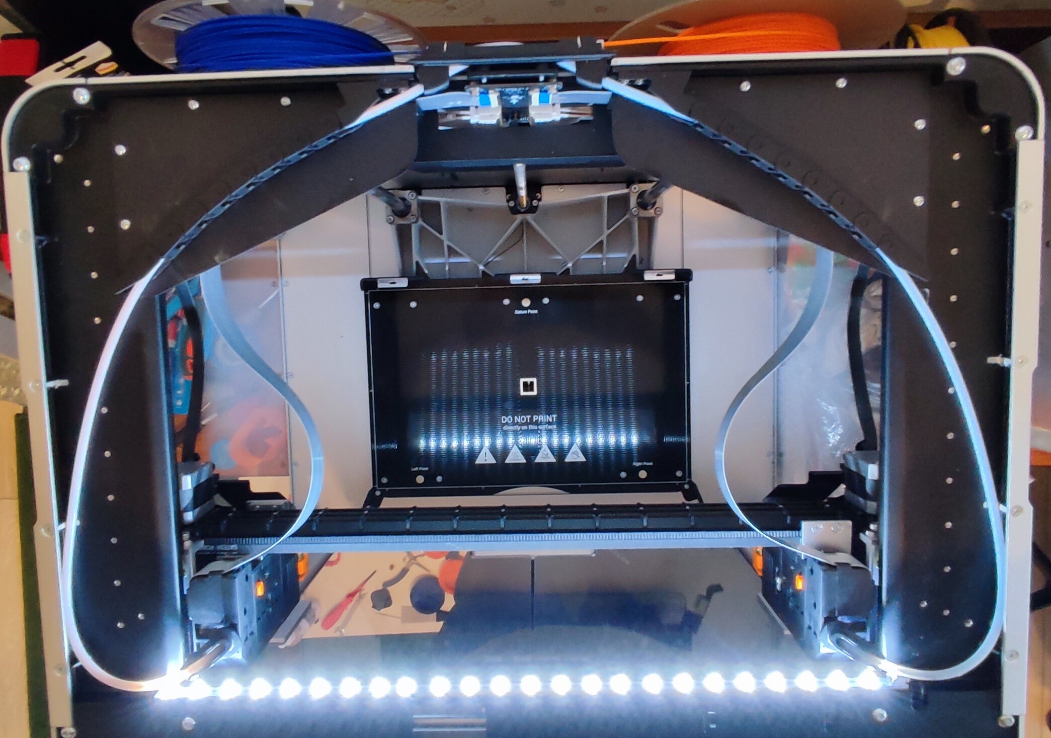

Внешний вид
3D-принтер собран по классической схеме с рельсовыми направляющими и консольным столом. Рама стола выполнена из легкого алюминия. Верхняя панель принтера — быстросъемная на магнитах.Обзор Snapmaker J1s: скоростной 3D-принтер для выполнения широкого спектра задачОбзор Snapmaker J1s: скоростной 3D-принтер для выполнения широкого спектра задач
3D-принтер поставляется в почти полностью собранном виде: единственное, что нужно сделать — установить модуль охлаждения камеры на заднюю панель и закрепить столик с полиэфиримидным покрытием на платформе.

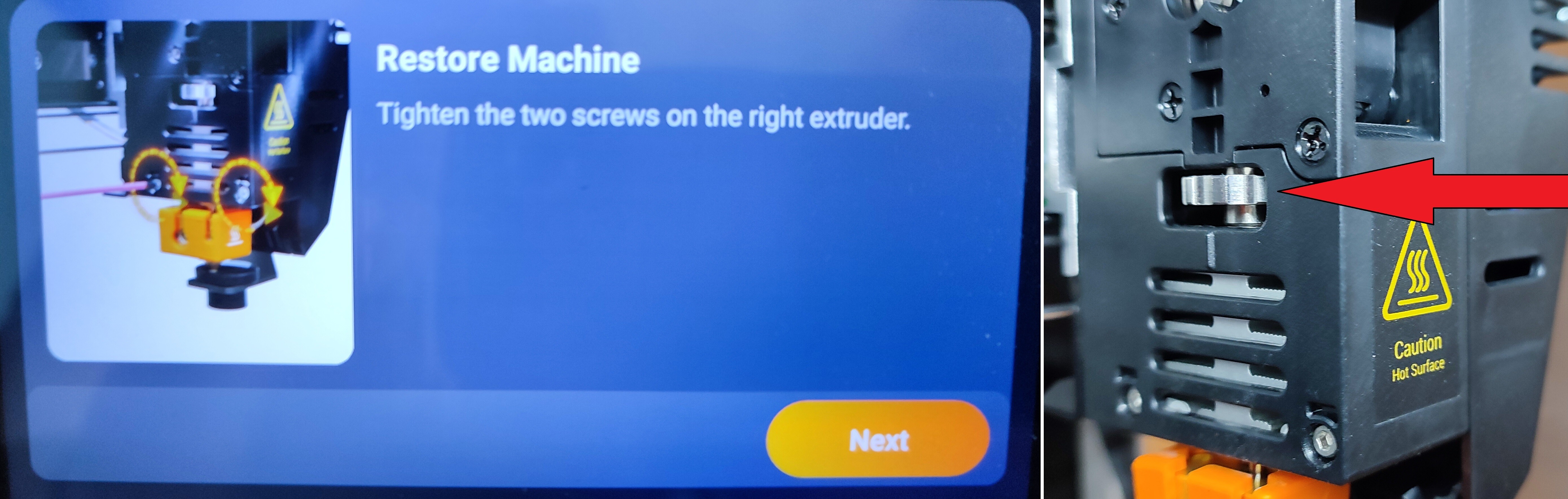

Первые этапы полуавтоматической калибровки происходят без загрузки филамента, так как подтекания из сопел могут привести к неверно выставленным значениям зазора между соплом и столом, а это повлечет снижении адгезии с рабочей поверхностью и некачественную 3D-печать.
Калибровку рекомендуется проводить только после полной выгрузки филамента!

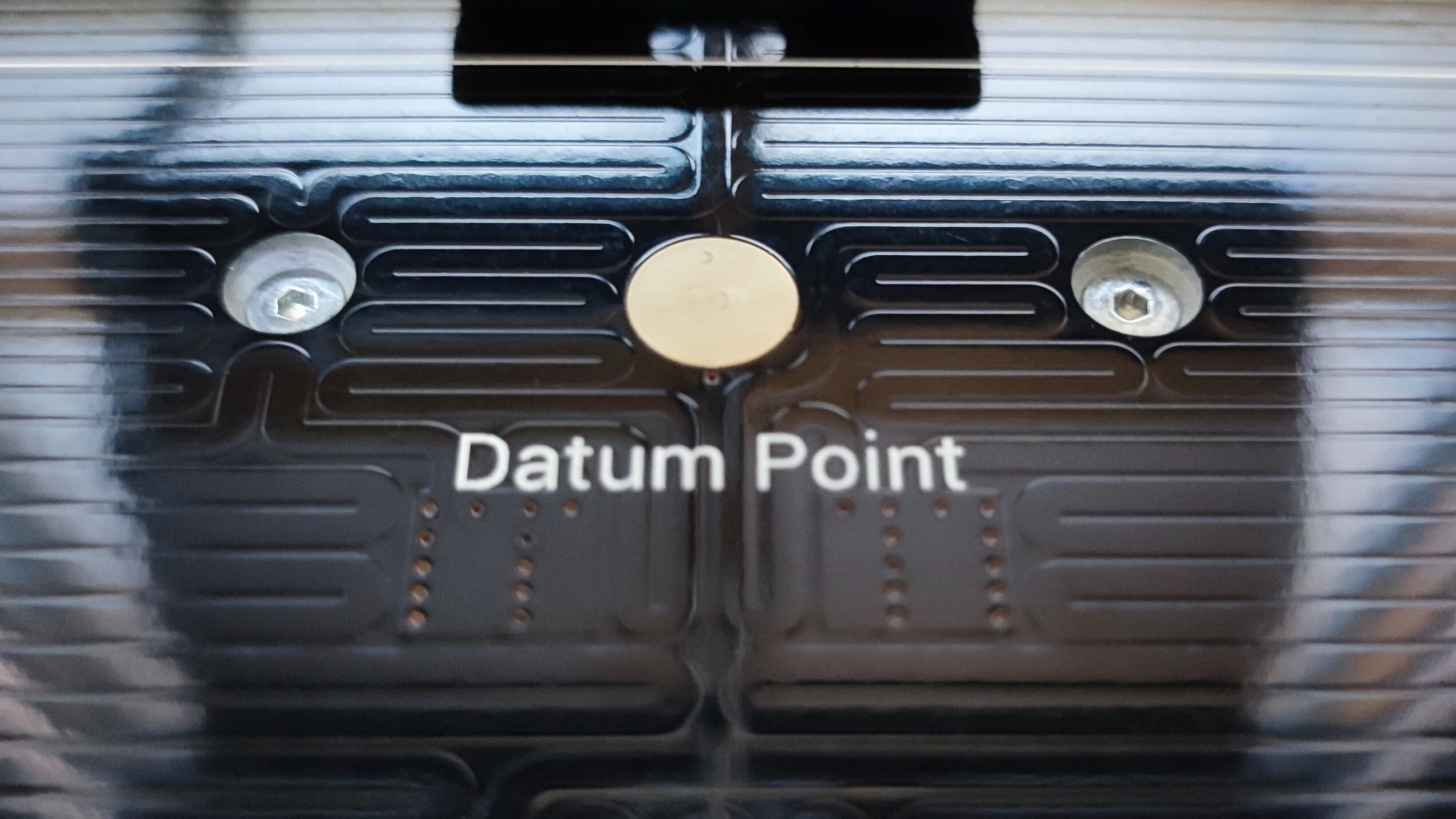

Система предлагает несколько функций: калибровку платформы с левым экструдером, калибровку с правым экструдером, калибровку по осям X и Y, проверку калибровки и компенсацию вибраций.
Обзор Snapmaker J1s: скоростной 3D-принтер для выполнения широкого спектра задачНа первых этапах система всегда предлагает снять столик и выставить ноли по трем медным вставкам в платформе.
Обзор Snapmaker J1s: скоростной 3D-принтер для выполнения широкого спектра задачПеред калибровкой необходимо почистить сопла щеткой, идущей в комплекте (система предложит чистку на одном из этапов). Отслеживать правильность высоты сопла предлагается по индикатору на мониторе. Для этого необходимо подкручивать барашек под платформой, пока оранжевая черта не встанет по центру, и не высветится зеленая галочка.
Обзор Snapmaker J1s: скоростной 3D-принтер для выполнения широкого спектра задачПосле юстировки стола система предложит выполнить калибровку правого экструдера. Все этапы также показываются на экране. На этом этапе главное не допустить ошибку: регулировать высоту сопла необходимо винтом на экструдере, а не на столе.
Обзор Snapmaker J1s: скоростной 3D-принтер для выполнения широкого спектра задачДалее идет калибровка смещения экструдеров по осям X и Y. Этот этап выполняется в полностью автоматическом режиме, поэтому заострять внимание не будем.

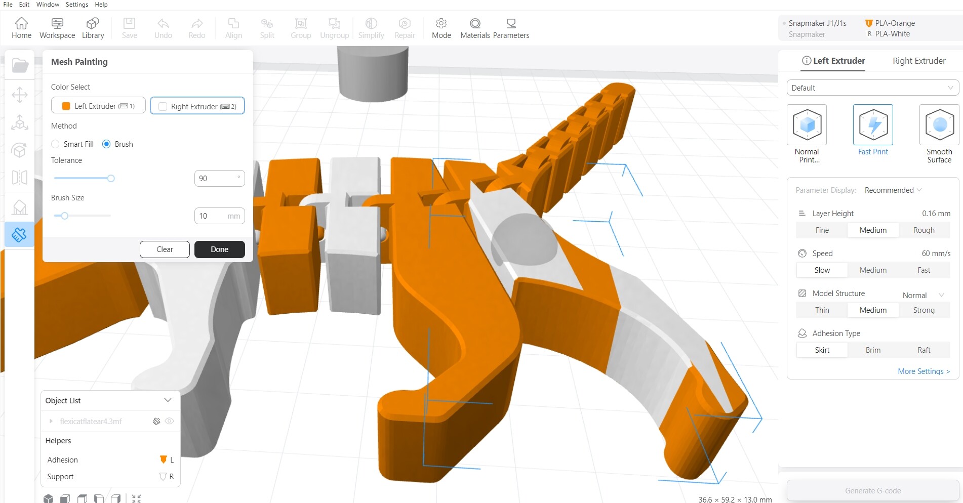

Обзор Snapmaker J1s: скоростной 3D-принтер для выполнения широкого спектра задачВ приложении доступен выбор типа 3D-печати: одна модель, режим дублирования с использованием двух экструдеров одновременно, зеркальный режим и резервный, в котором второй экструдер подключается, когда в первом заканчивается филамент.
Для работы с 3D-моделью доступен функционал перемещения по столу, вращения, масштабирования, выставления поддержек и раскрашивания. Последний позволяет раскрашивать модель как в автоматическом режиме с увеличением объема, так и точечно, увеличивая или уменьшая размер кисти.
Обзор Snapmaker J1s: скоростной 3D-принтер для выполнения широкого спектра задачLuban автоматически добавляет в сгенерированный G-код башенку для очистки сопел и необходимые команды для работы двумя экструдерами. В расширенных настройках можно изменять параметры 3D-печати и настраивать параметры работы с филаментом. Программа сразу визуально подсказывает, какие параметры меняются.
Обзор Snapmaker J1s: скоростной 3D-принтер для выполнения широкого спектра задачСофт позволяет добавлять и сохранять профили материалов, что впоследствии может упростить замену филамента.

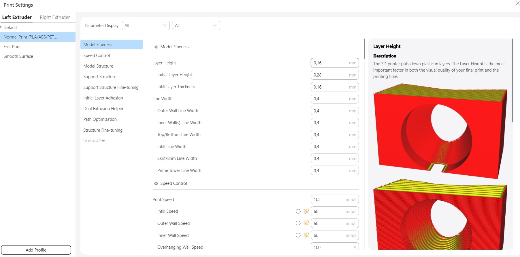

Настройки печати стандартные из программы Luban (с небольшими корректировками):
    • температура экструзии: 220°С на обеих головках;
    • скорость печати: 105 мм/сек;
    • толщина слоя: 0,16 мм;
    • время печати: около двух часов.
