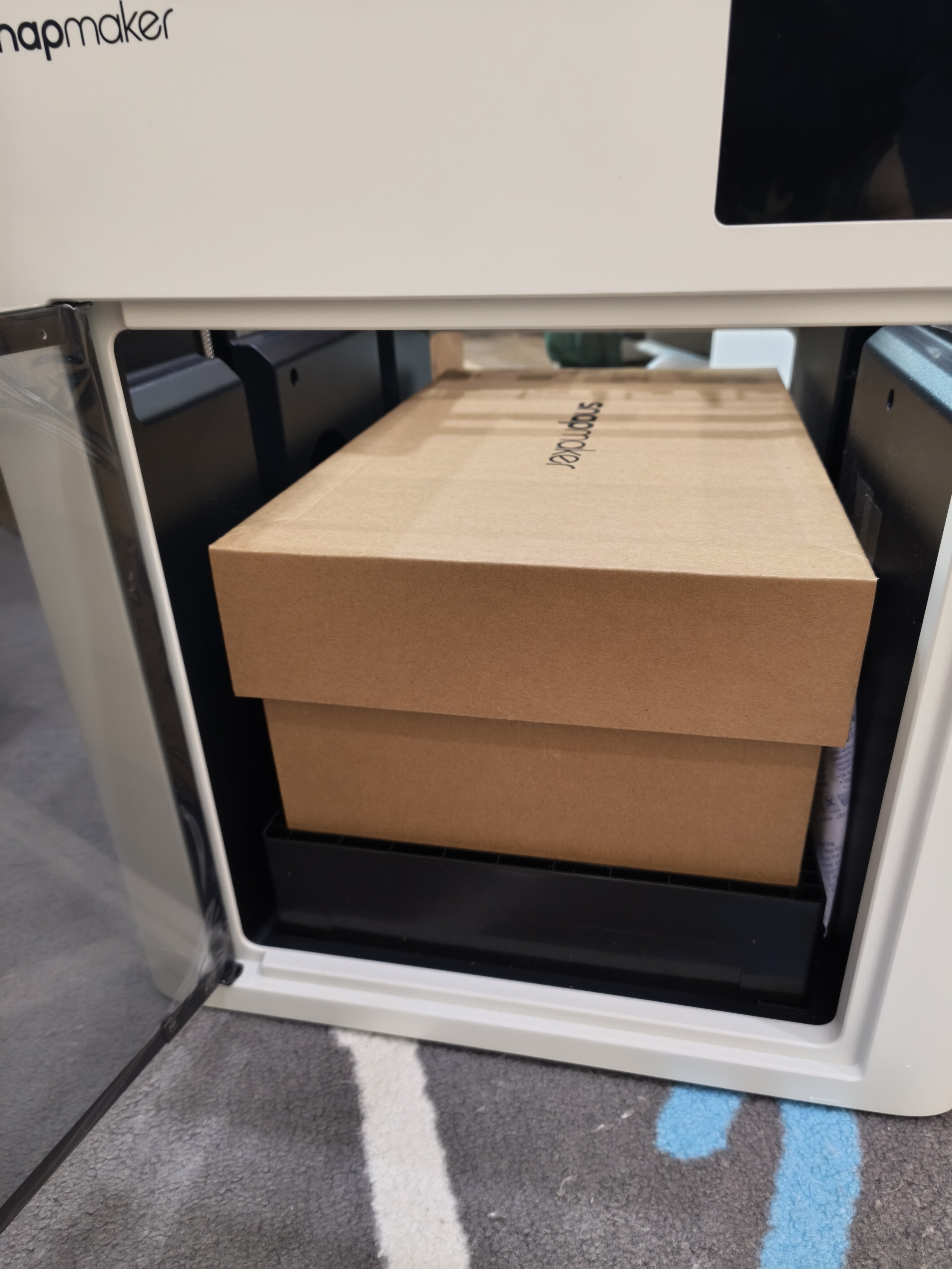

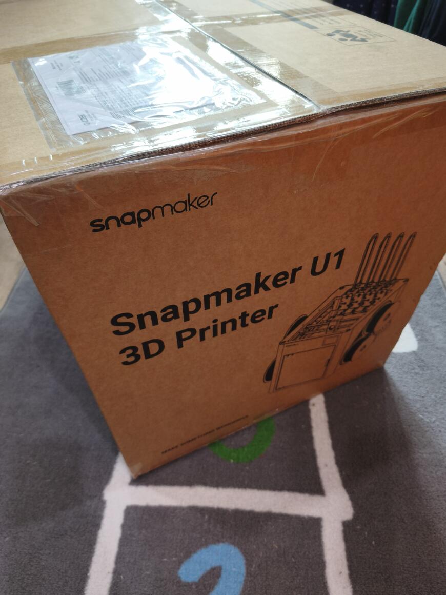

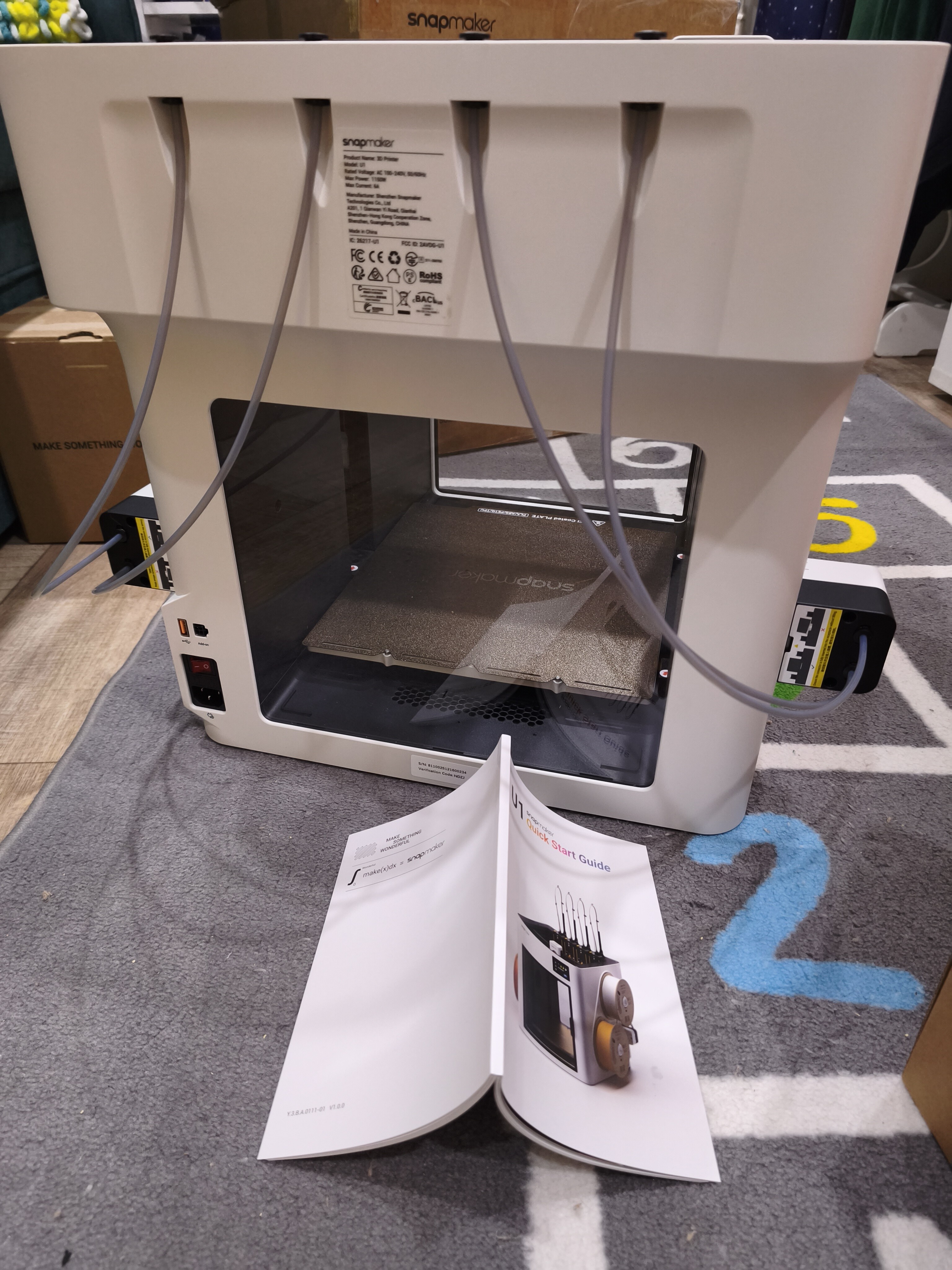

Итак, коробку мне сдэк довез до дома, по сравнению с X1CC она прям очень тяжелая.
Анпакинг и сборкинг
Внутри все достаточно плотно запаковано, надо за мешок вытащить содержимое и уже дальше распаковывать. Сверху всякие бумажки, а самая нужная - толстая книжечка с описанием как собирать правильно. Картинки цветные, описание на английском языке. Максимально понятно, никаких Шекспиров в плане сложности.
Snapmaker U1. Самый доступный toolchangerSnapmaker U1. Самый доступный toolchanger

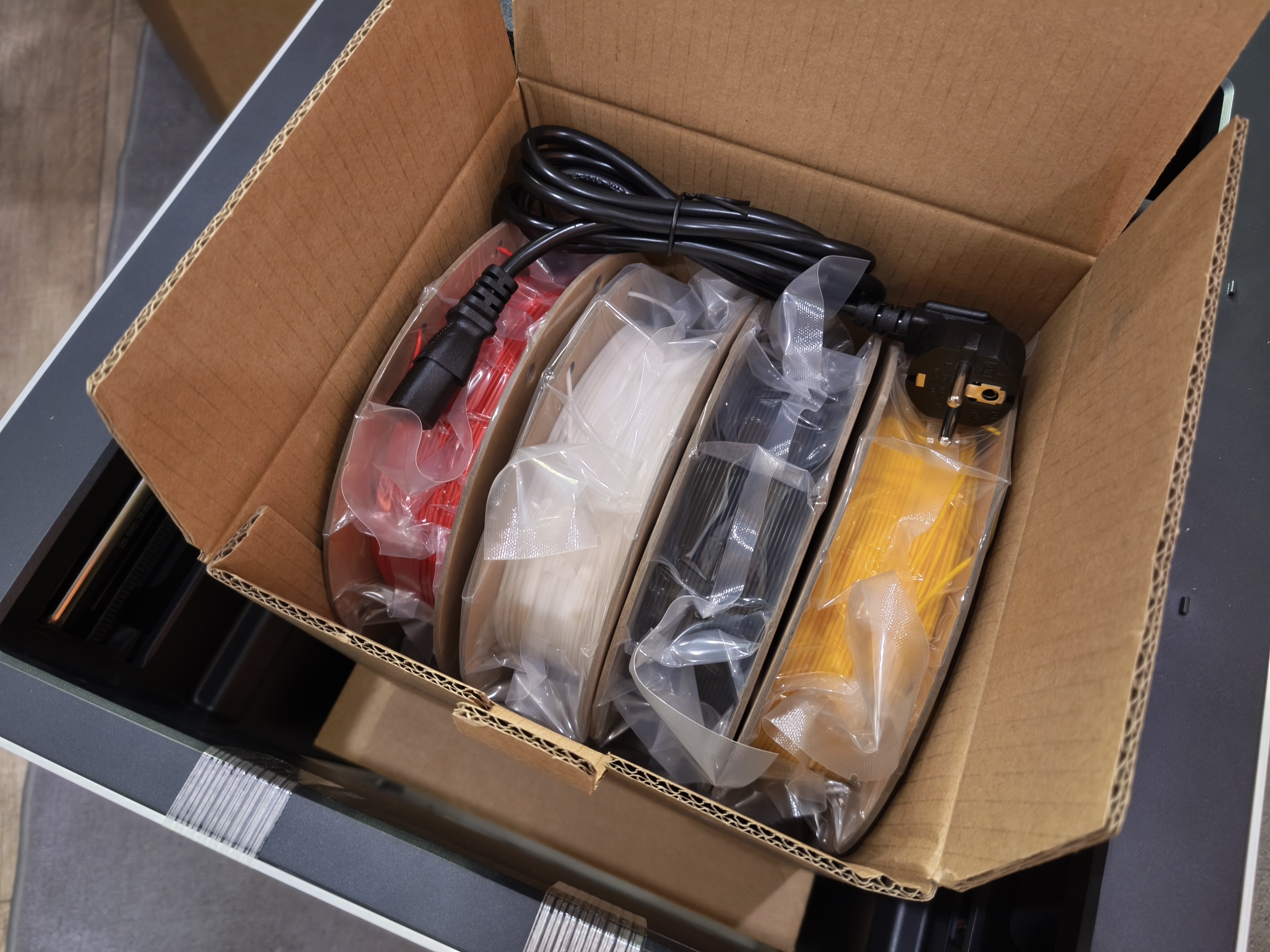

Увидел надпись EU. Ну, думаю, приплыли, и тут региональные блокировки как у Bambu Lab.Snapmaker U1. Самый доступный toolchanger Открыл коробку и там 4 катушки PLA по полкило и евровилка для питания от сети. То есть пока EU это просто тип штекера и никаких регион-локов. Хотя, судя по выбору типа региона при включении ( там был либо Китай, либо Европа) видимо, выбирается сервер, через который будут идти данные. При выборе Европы данные идут через AWS компании Amazon, в случае Китая, видимо внутренние серверы.Snapmaker U1. Самый доступный toolchanger

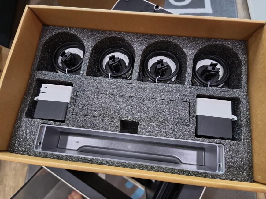

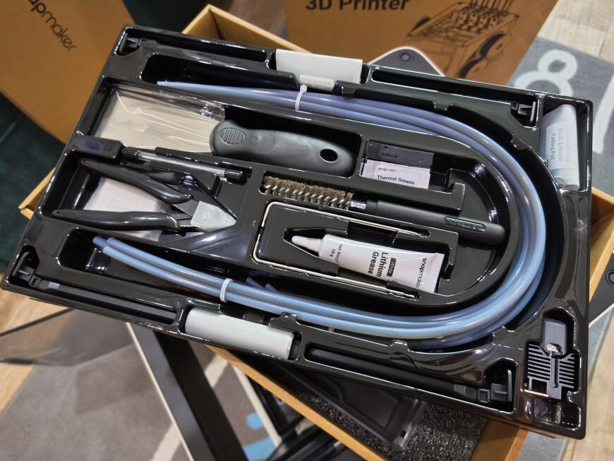

Помимо квадратной коробки с пластиком чуть ниже лежит коробка похожая на обувную.
Единственная запись на русском языке в принтере - Snapmaker U1. Самый доступный toolchanger
В ней, в верхнем слое лежит коробка с трубками, инструментами, винтиками и прочим мелким и необходимым для сборки.Snapmaker U1. Самый доступный toolchanger
Слоем ниже лежат катушкодержатели, миска для отходов и механизмы предварительной подачи.Snapmaker U1. Самый доступный toolchanger Так, думаю, более понятно. По сути, это механизм, куда конец прутка засовываешь, а он дальше его проталкивает до фидера на голове.

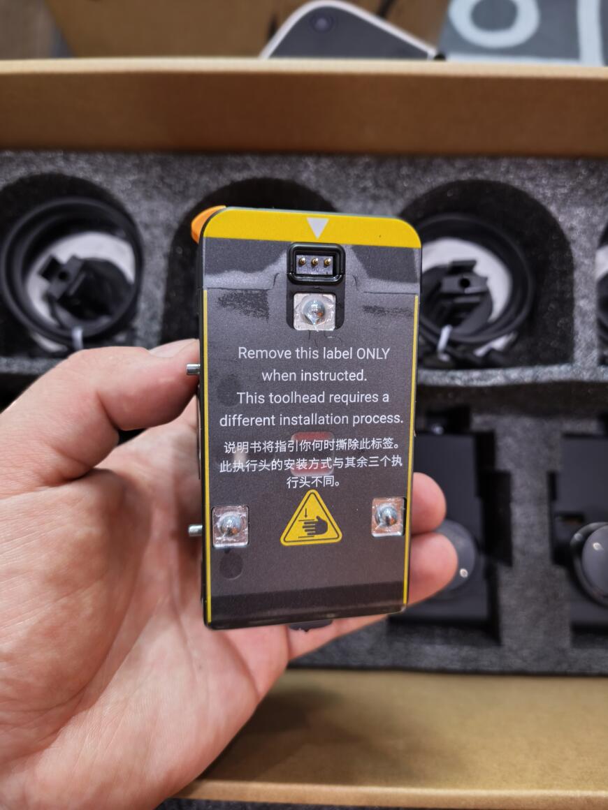

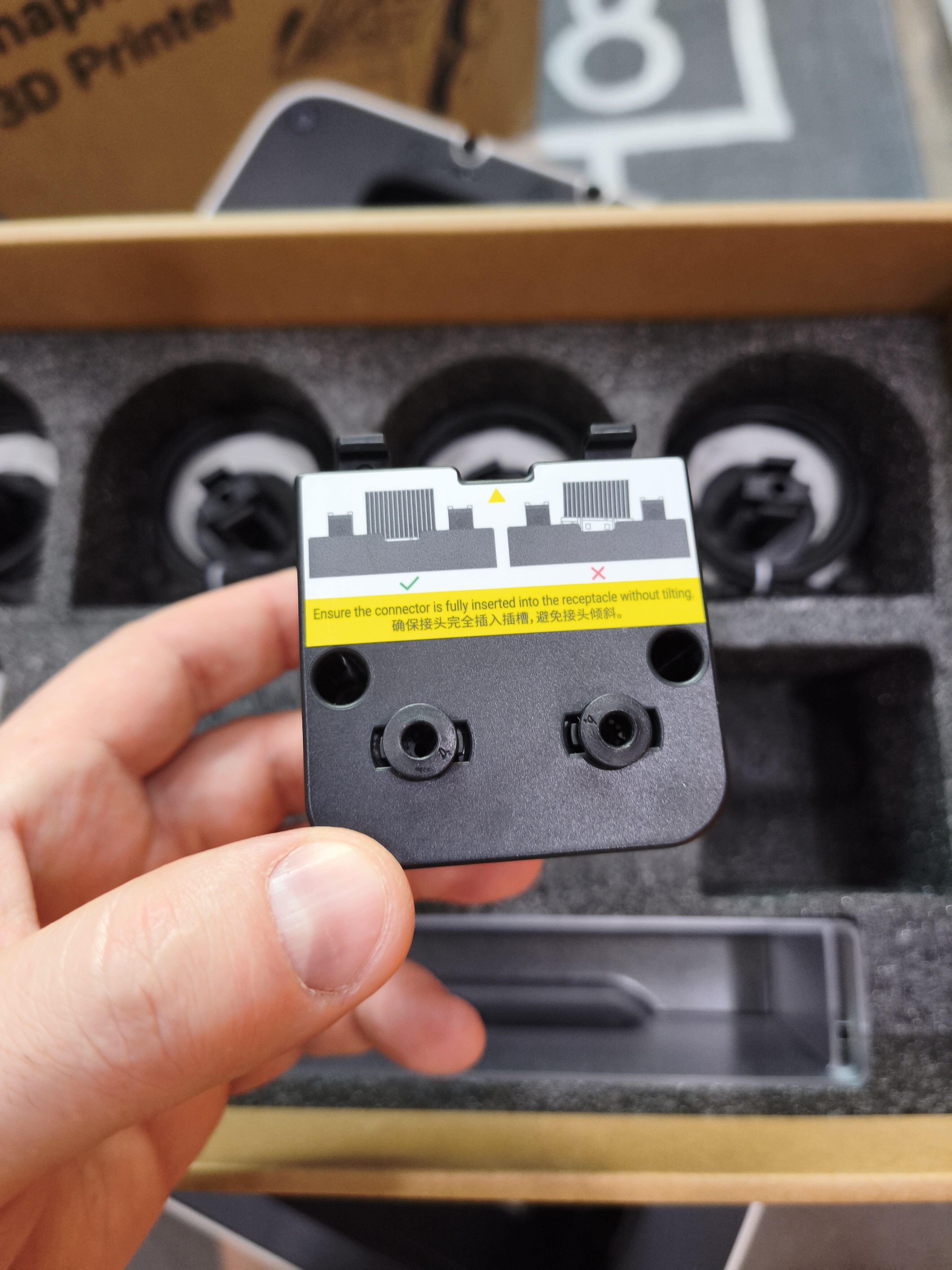

Последним слоем лежат те самые сменные головы.Snapmaker U1. Самый доступный toolchanger

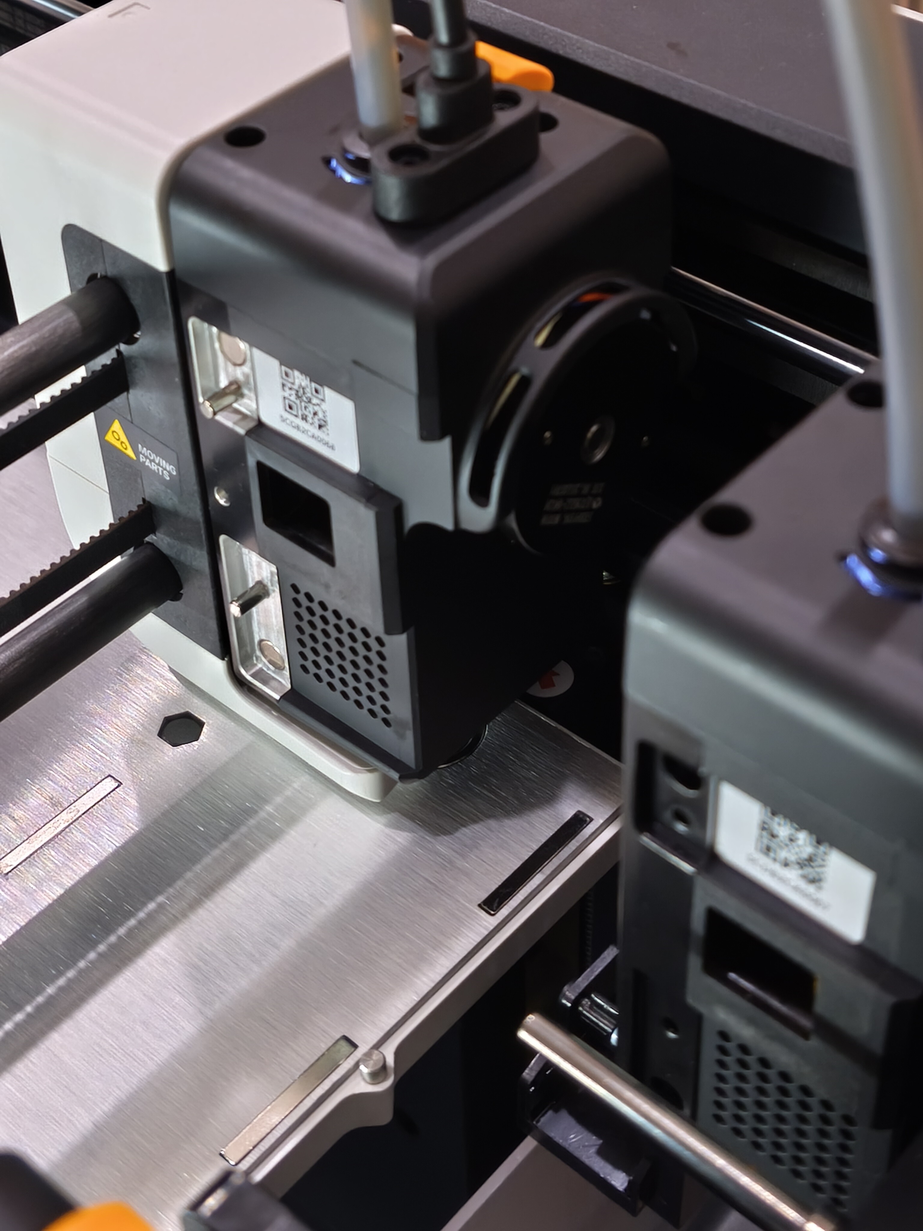

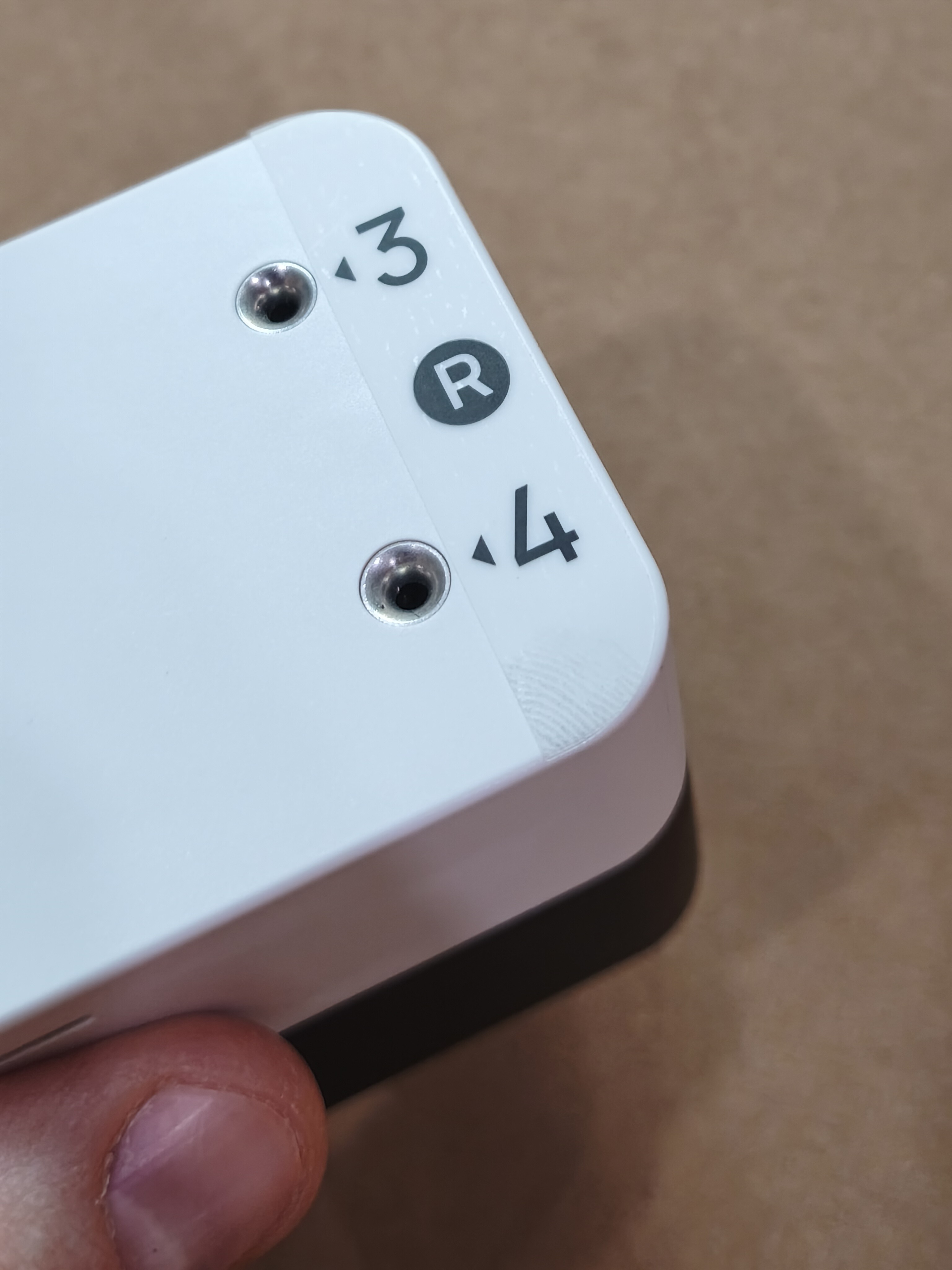

На одной из них спереди наклейка, это голова номер 1, она правая, если так можно сказать.Snapmaker U1. Самый доступный toolchanger Потому как у нее крепление магнитное на корпусе слева. Остальные головы без наклеек и они все левые, так как крепления у них справа.Snapmaker U1. Самый доступный toolchanger Задняя крышка на магнитах для удобной смены хотендов.

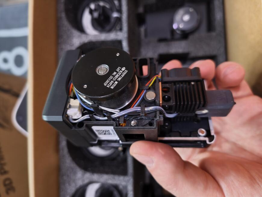

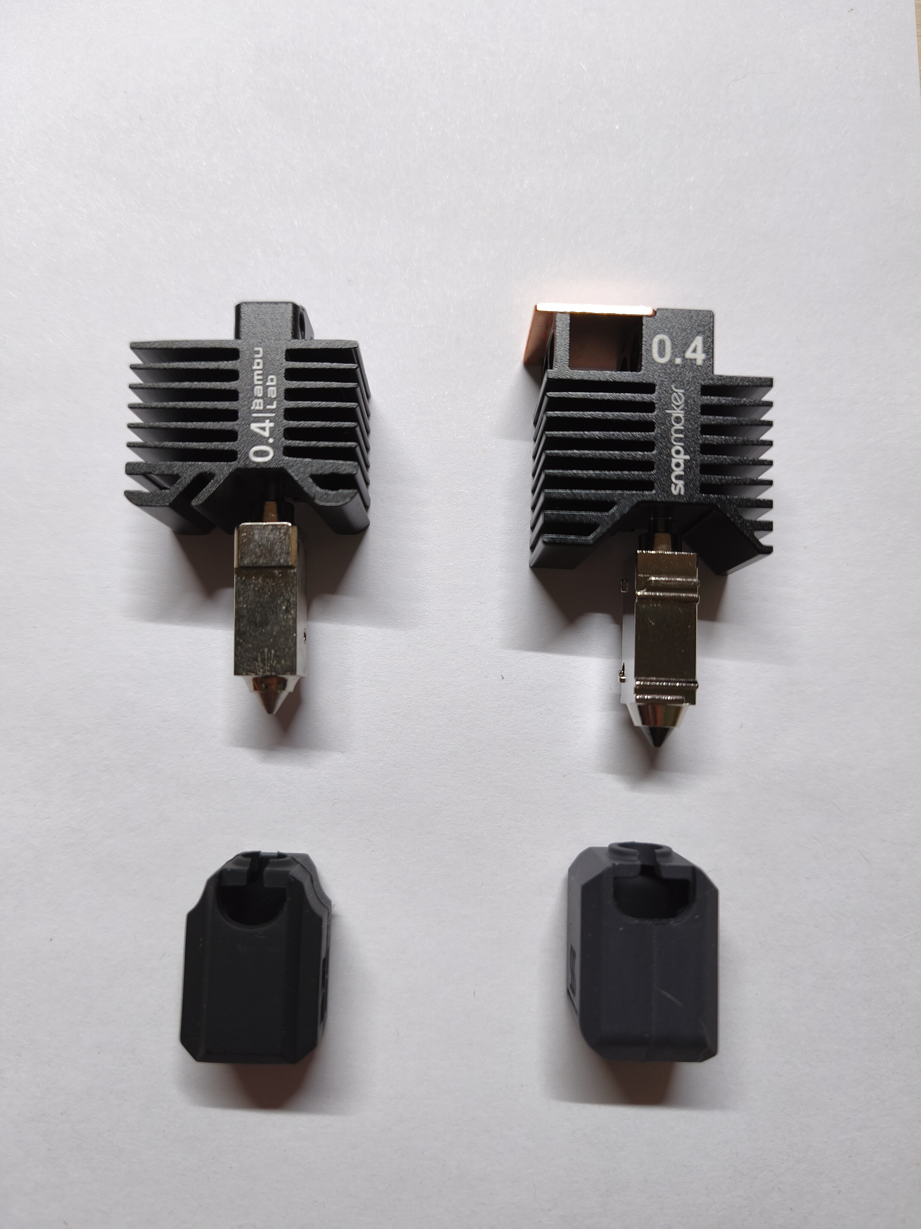

Хотенды похожи на бамбулаб, но не такие. Да, концепция та же: керамический плоский нагреватель крепится к кубику, который с термобарьером впрессован в прямоугольный радиатор. Но размеры немного отличаются.
Snapmaker U1. Самый доступный toolchangerУ бамбучного гладкие грани, так как крепление нагревателя согнутой из стали деталькой, у снапа же для крепления используется проволока, которая цепляется за выступы для фиксации в определенном положении. Так же из отличий медная пластинка в верхней части, не очень понимаю от чего они отводят тепло, ведь даже мотор находится выше. И длина, у снапа хотенд длиннее на 1 мм, чем у бамбу.Snapmaker U1. Самый доступный toolchangerSnapmaker U1. Самый доступный toolchanger

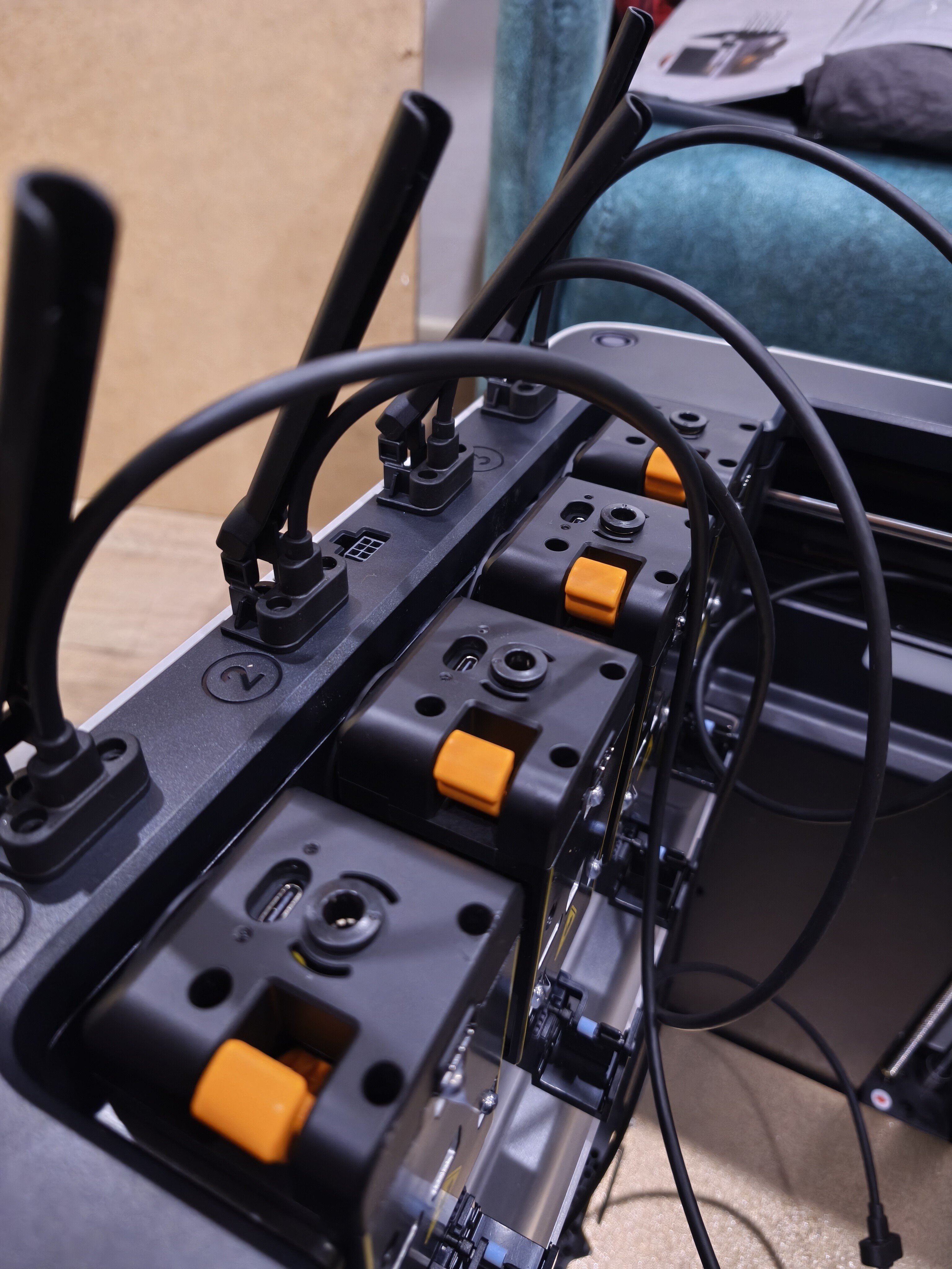

После установки голов нужно прикрутить питание голов. Оно через кабель type-c - type-c. Для сборки всего принтера нужен только один ключ hex 2,0.Snapmaker U1. Самый доступный toolchangerSnapmaker U1. Самый доступный toolchanger

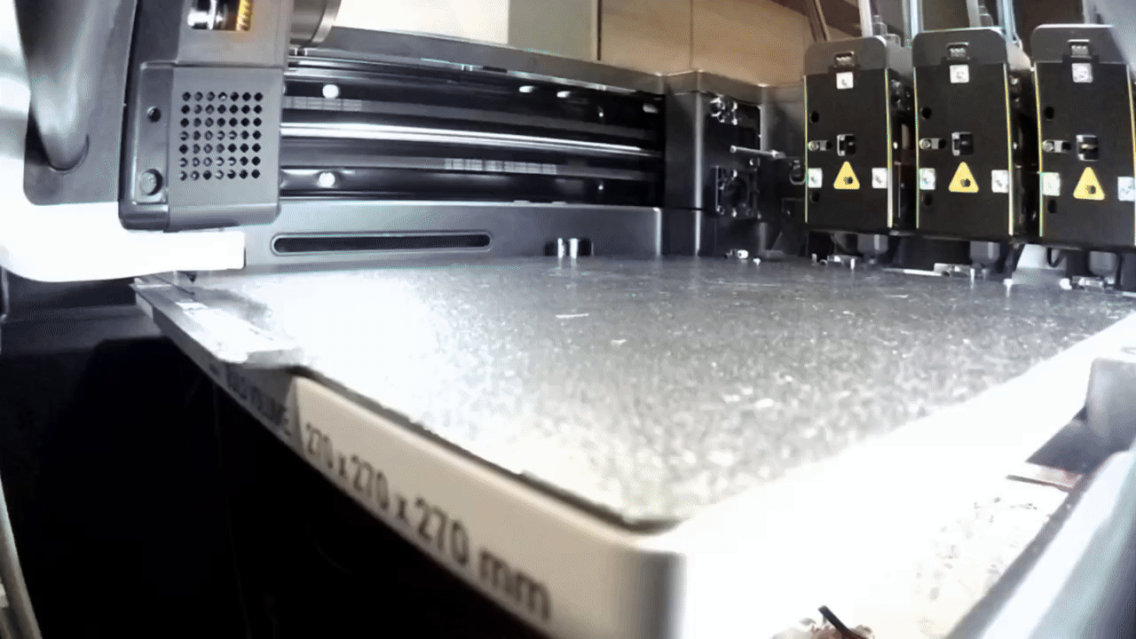

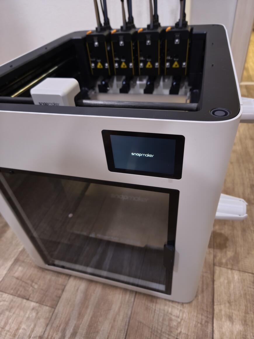

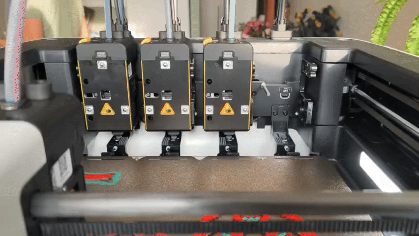

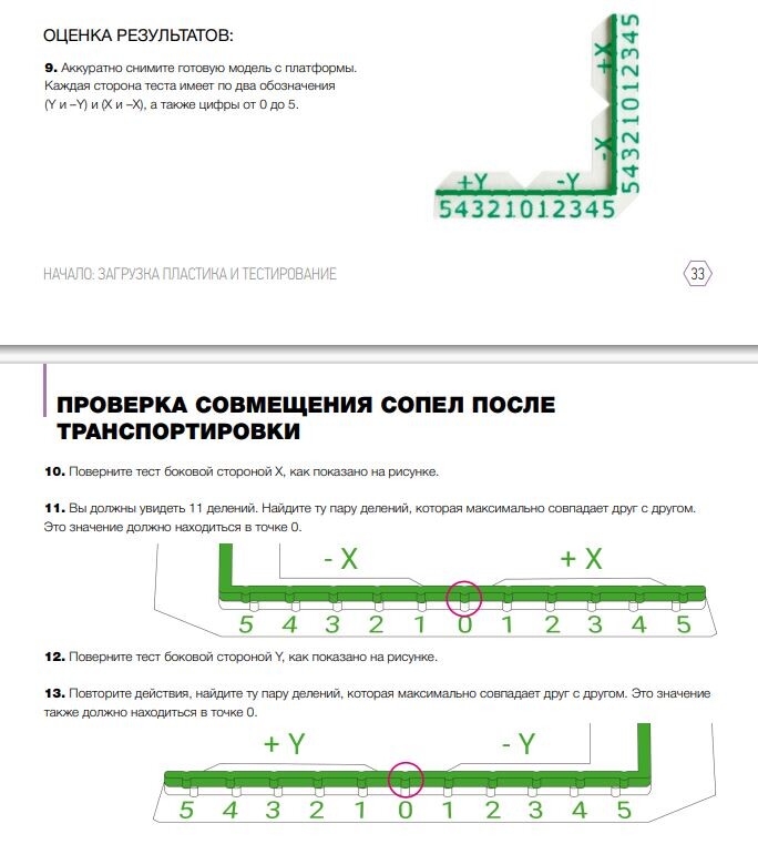

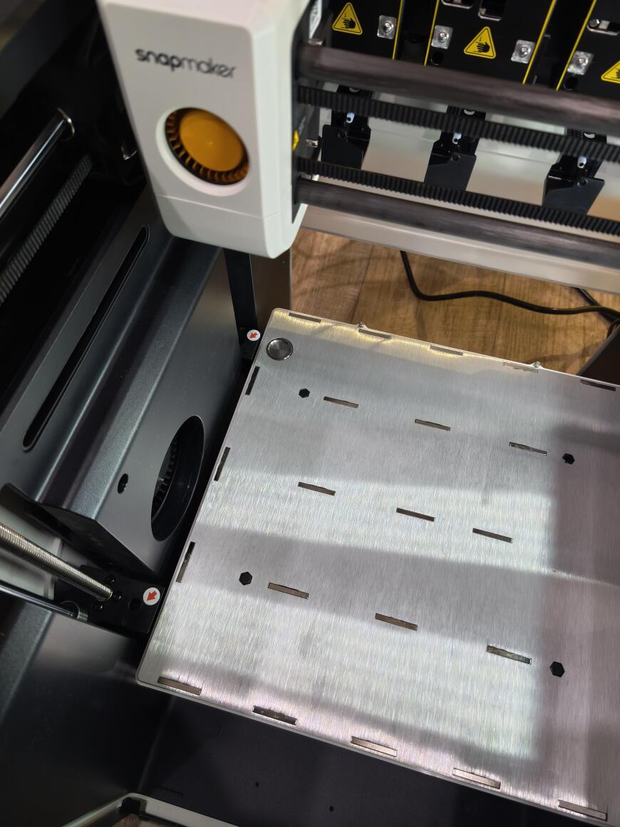

Дальше можно уже включать принтер. Snapmaker U1. Самый доступный toolchangerПосле включения необходимо пройти все шаги калибровки, это и положение сопла относительно движущейся части головы и карта стола и калибровка компенсации резонансов. Для калибровки положения сопел относительно головы принтер попросит убрать лист PEI, а потом для каждой головы будет тыкать в дно, а потом в края специального выреза в столе.Snapmaker U1. Самый доступный toolchangerSnapmaker U1. Самый доступный toolchangerSnapmaker U1. Самый доступный toolchanger
Это решает проблему, которая была до этого актуальна для большинства двух- и более сопельных принтеров. Раньше надо было напечатать пару гребенок разными соплами, а потом сравнивать визуально где же они сошлись. Это позволяло выставить XY смещение сопел относительно друг друга с точностью до 0,1 мм. По Z необходимо было по листику подгонять высоты положений каждого. Так было на голове с "качалкой" от Magnum или у Picaso. Snapmaker U1. Самый доступный toolchanger
Тут он тыкается каждым соплом и по тензодатчику в сопле находит момент касания. Bambu Lab сломал всю эту DIY-тусовку и многочасовое красноглазие для типовых калибровок. Теперь и остальные подтянулись вслед за автоматизацией рутинных вещей.
Смена голов достаточно быстрая, снял небольшое видео, там реально, не больше 5 секунд.

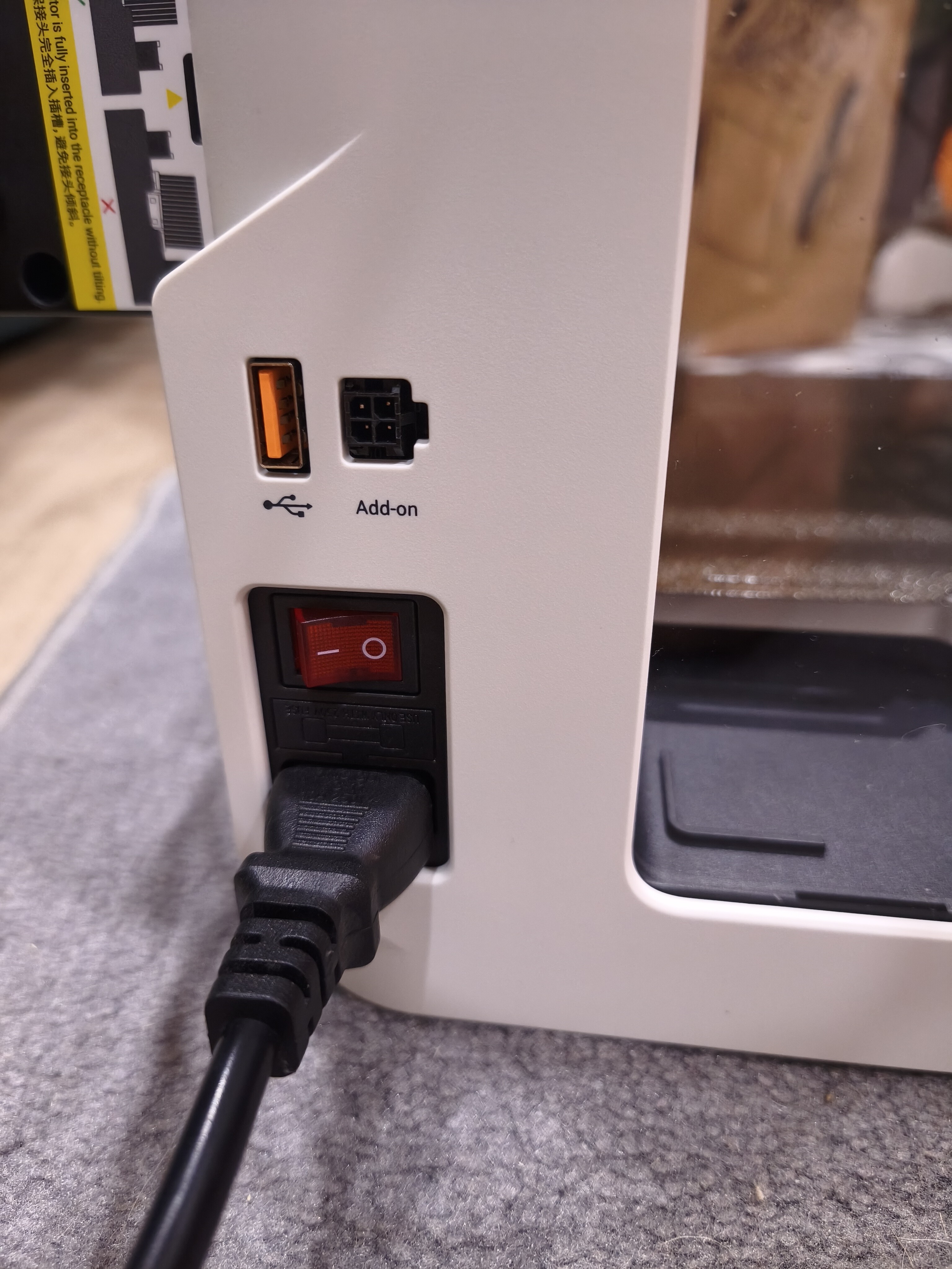

Сзади есть кнопка включения и разъем, который является полноценной шиной CAN, хотя подписан просто Add-on.

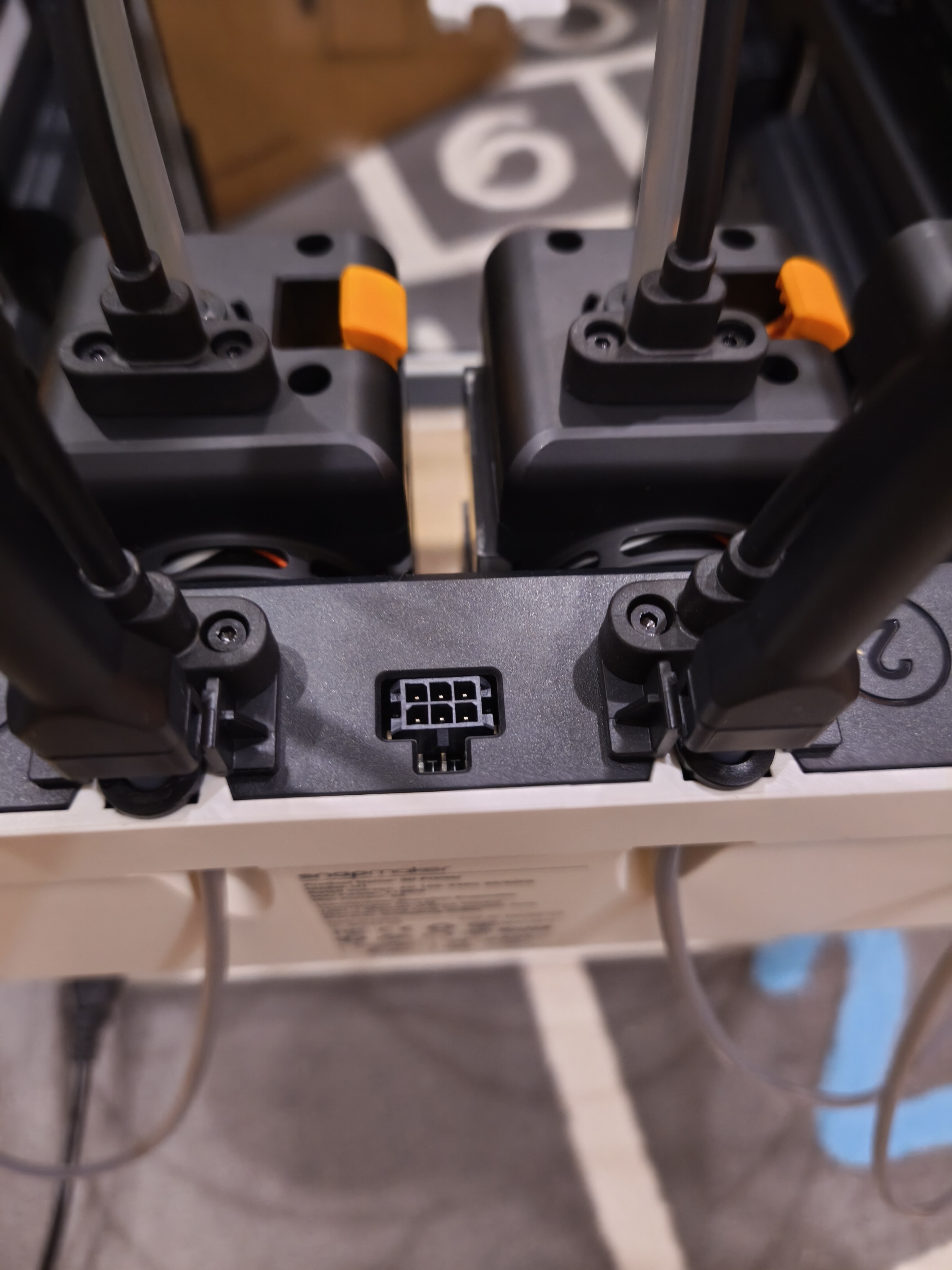

Сверху есть тоже какой-то разъем, но судя по всему это для вентиляторов в колпаке.

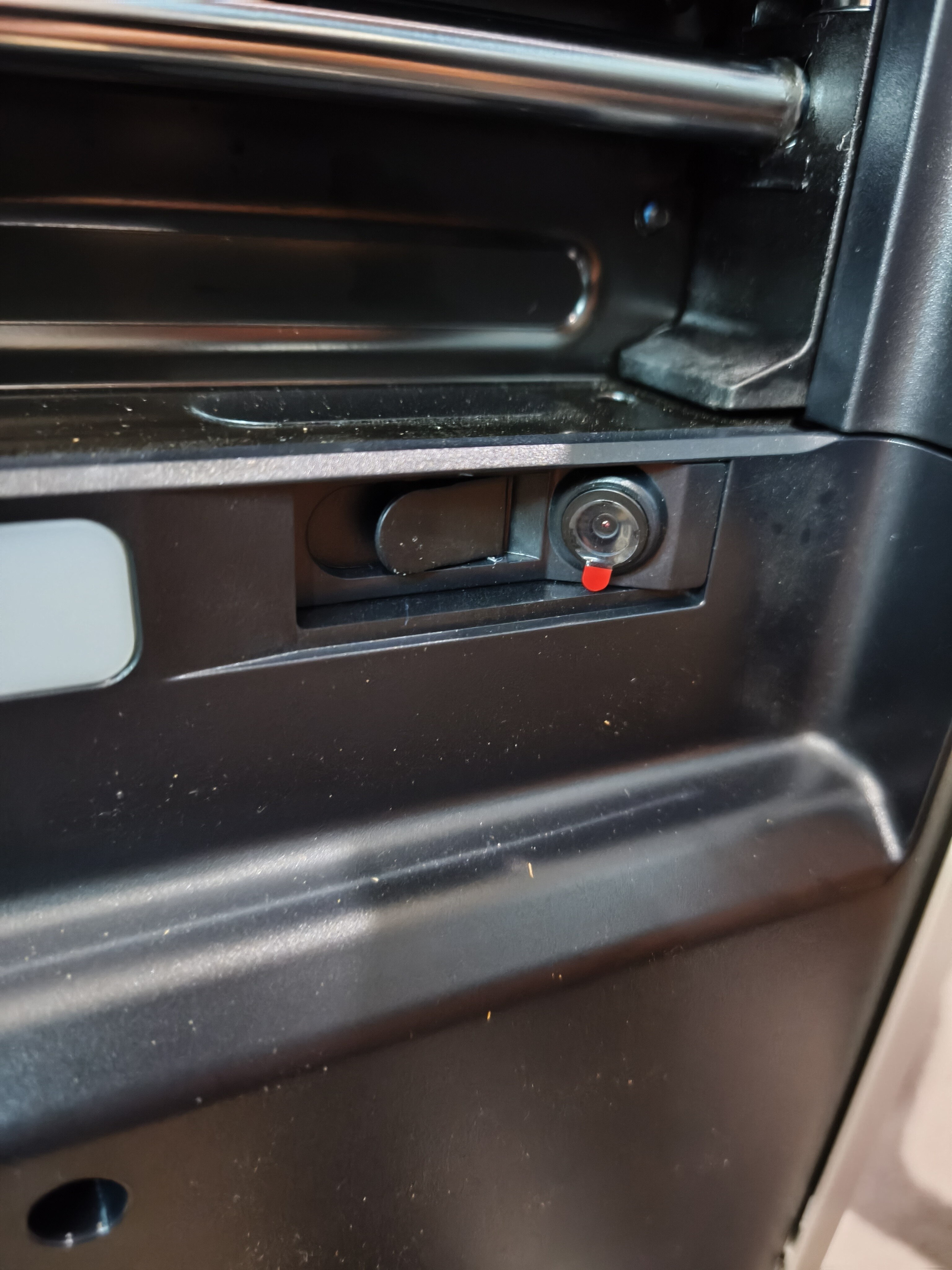

Snapmaker U1. Самый доступный toolchangerКамера спрятана в углу. Кнопка для регулировки положения оной.

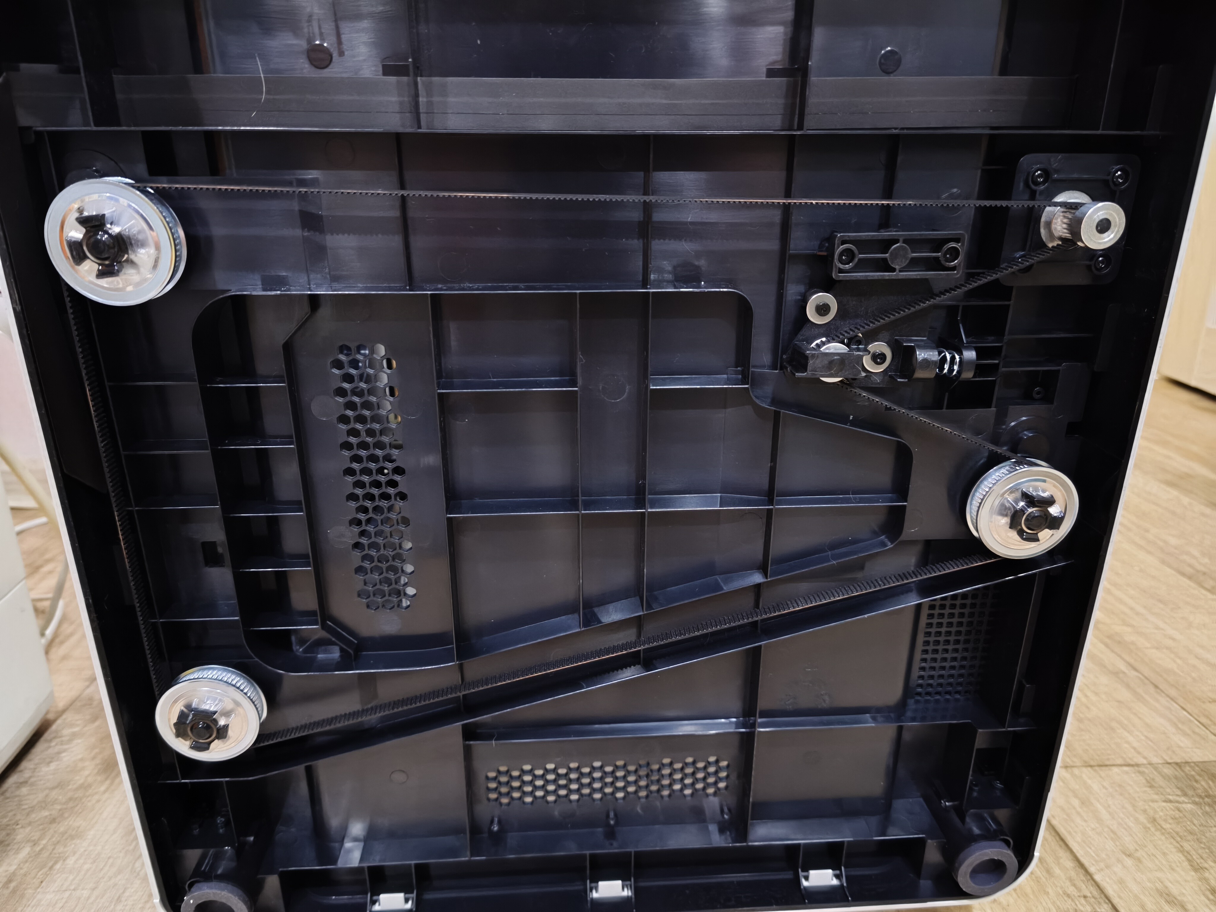

Снизу принтер похож на тот же Bambu Lab, те же 3 винта, связанные одним ремнем.

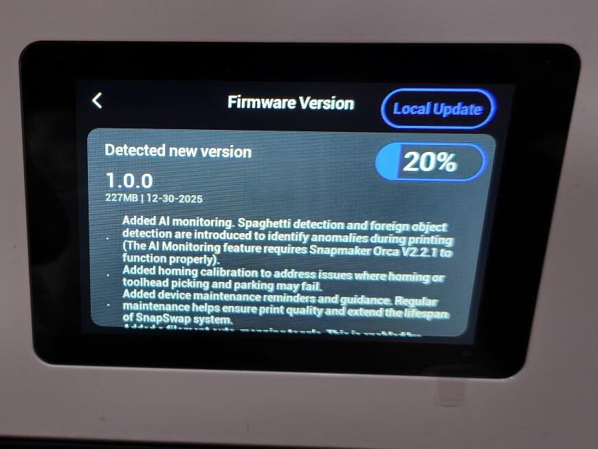

После всех калибровок принтер предложил обновиться.
Snapmaker U1. Самый доступный toolchangerВсе же, благодаря действиям РКН, заблокировавшего сети AWS подключение к облаку, ИИ-опции и обновления прошивки возможно только лишь через использование другой трехбуквенной технологии.

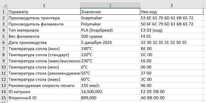

Магия меток

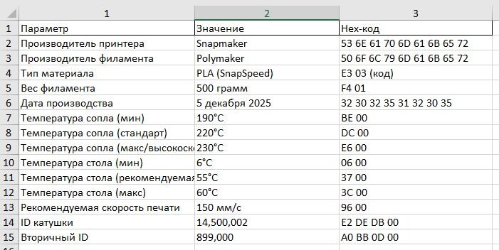

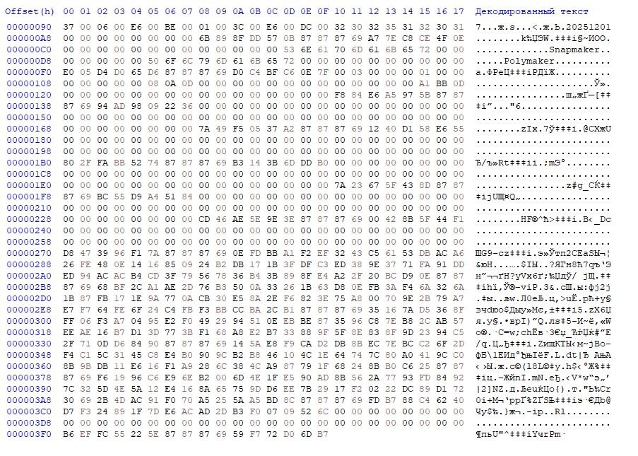

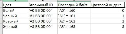

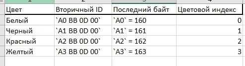

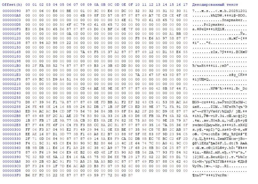

Насчет меток. Попытался я прочесть метки с комплектных катушек при помощи Chameleon ultra. Единственное, что могу сказать - разработчики учли опыт меток Bambu Lab и дополнительно зашифровали содержимое. Брутфорсом ключи к секторам были найдены, но из полезного и читаемого содержимого было найдено только, что метка для принтеров Snapmaker, производитель филамента Polymaker, дата 20251205 (вероятно дата производства, 5 декабря 2025 года ) и вес катушки 500 грамм.Snapmaker U1. Самый доступный toolchanger

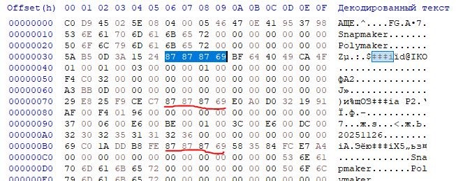

Дальше пришлось ковыряться глубже. Прочел метки со всех 4 катушек. Посмотрел hex. Поскольку пластик одинаков и из различий есть только цвет, то некоторые блоки оказались одинаковыми. Дальше обнаружил, что есть повторяющиеся паттерны из 4 байт. Если предположение, что это разделители, то оказывается, что данные можно корректно почитать и понять.Snapmaker U1. Самый доступный toolchanger
Потом в чате по снапмейкеру мне скинули публичные ключи RSA из прошивки. И оказалось, что тот паттерн, что я принял за разделитель это часть 256-байтной подписи RSA. А в последнем секторе метки есть хвост подписи.
Подписи для блока с разными цветами выглядят так:
Белый: 4A 9A 63 87 97 6F 87 87 87 69 ...
Желтый: 5A B5 0D 3A 15 24 87 87 87 69 ...
Красный: C0 DF 2C AD CE 9E 87 87 87 69 ...
И общее содержимое метки выглядит таким образом:
Snapmaker U1. Самый доступный toolchangerЧто это нам дает? Да ничего особенного, просто понимание как устроена работа меток и что внутри них. Скопировать метки можно, оставляя содержимое оригинальных меток. Новые метки создать нельзя, потому как приватного ключа для подписи у нас нет и вряд ли будет.

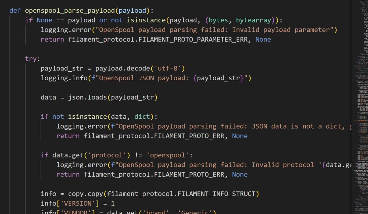

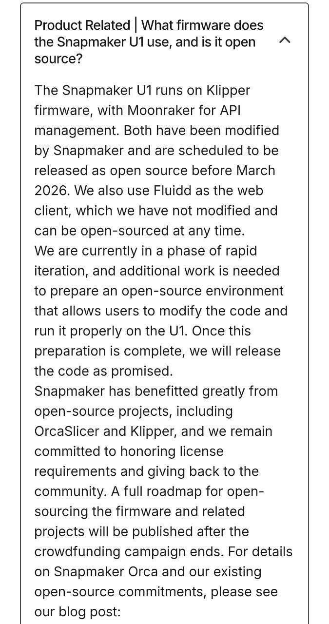

В прошивке есть код:
То есть из метки мы получаем цифровой код, далее по карте additional_color_hexes получаем код цвета вида #FFFFFF, например для белого пластика.
Если при копировании метки заменить цвет и не поменять подпись, то метка окажется невалидной.
В расширенной прошивке энтузиасты сделали поддержку OpenSpool меток. Если метка Mifare 1k, то она читается как "родная", если NTag216, то как OpenSpool.

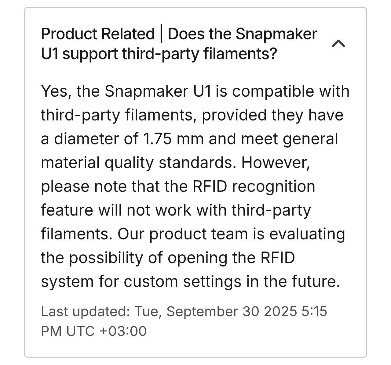

Но по заявлениям производителя с Kikstarter поддержка сторонних меток возможно будет реализована позже.

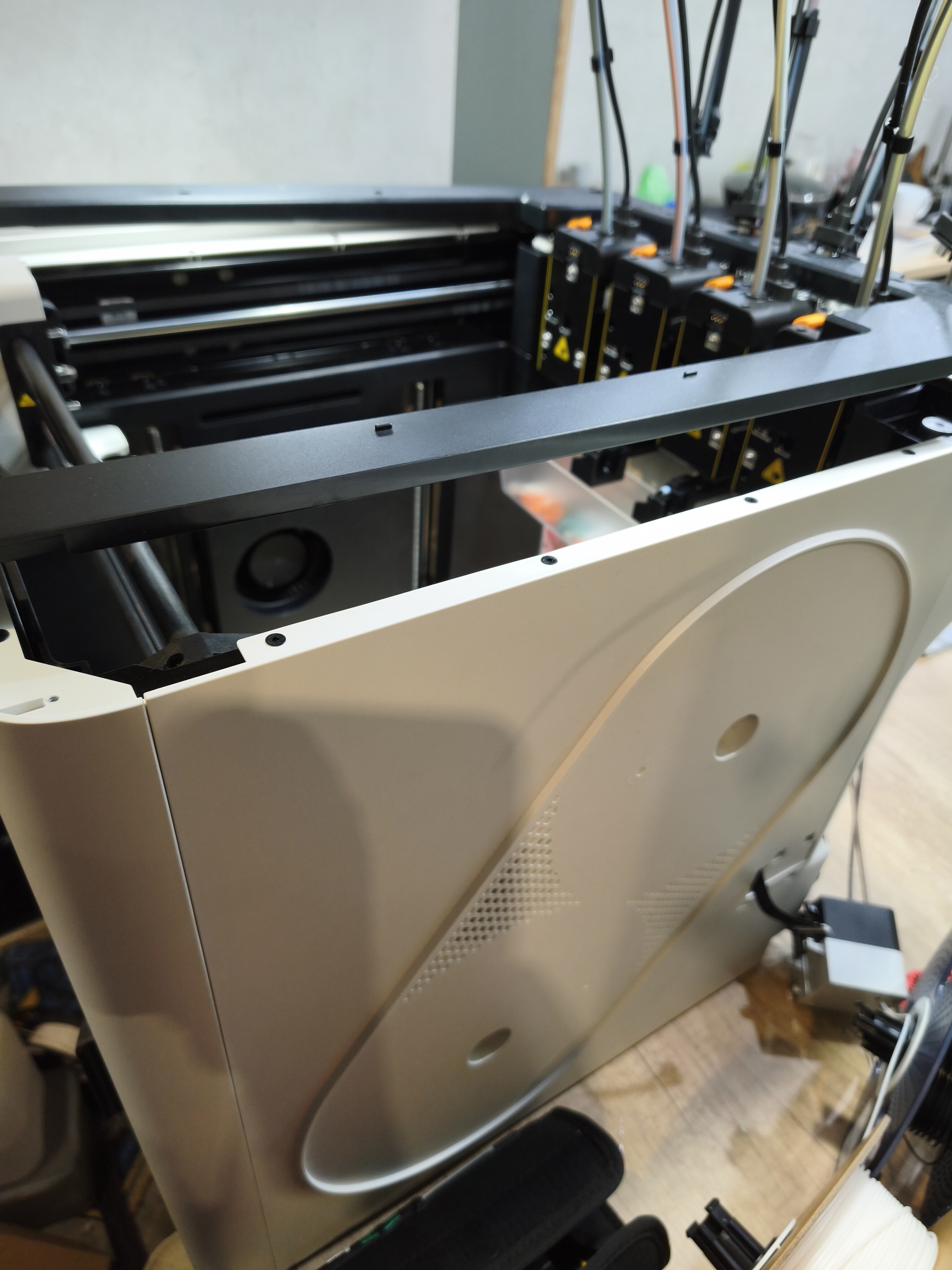

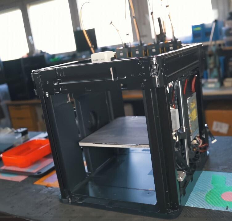

А что внутри?
Типичная для меня рубрика для нового устройства. Смотрим видео если есть доступ до youtube. Там показано как снять боковые панели и добраться до нутрянки.

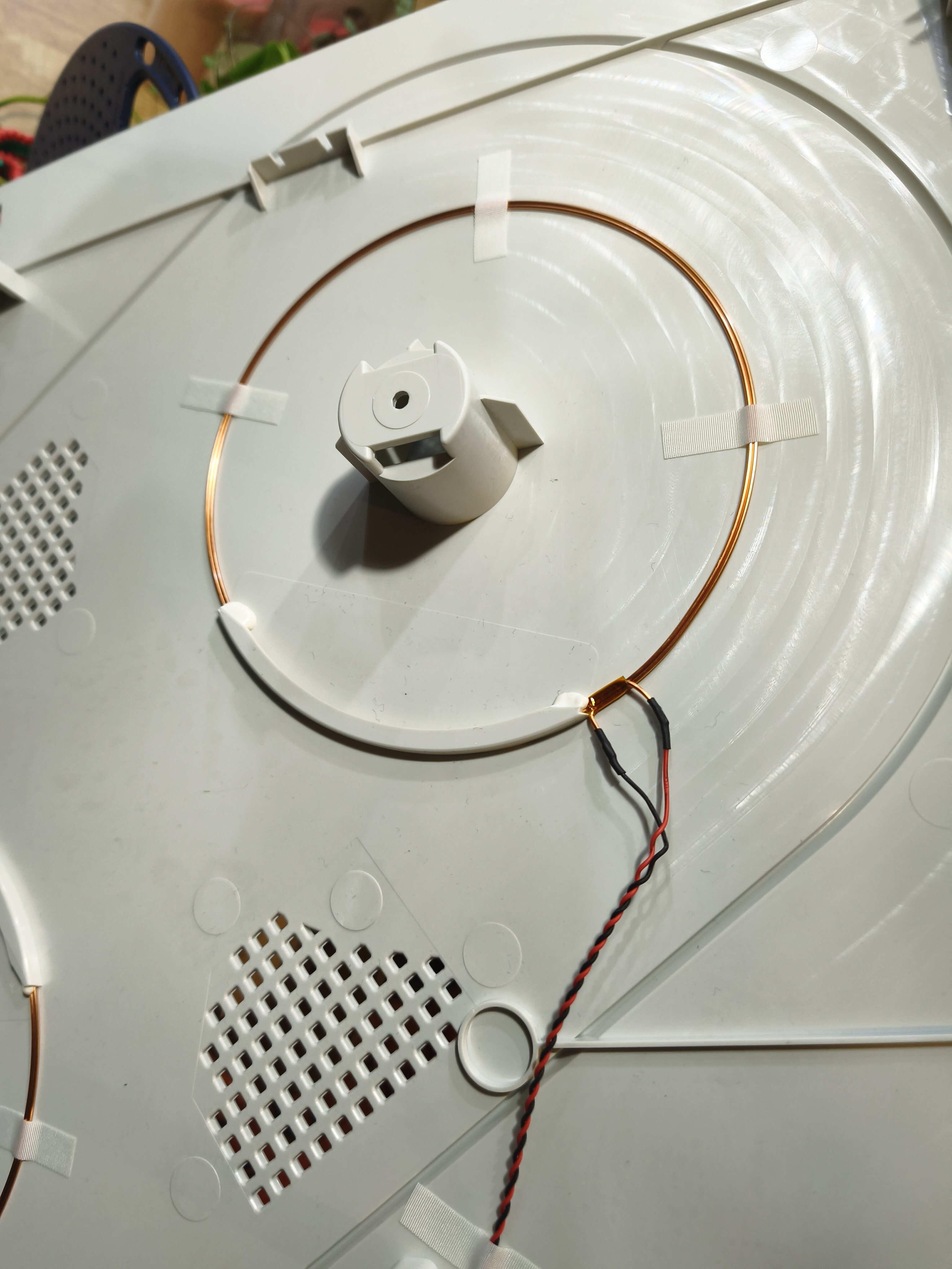

Snapmaker U1. Самый доступный toolchangerЧто интересно, антенны для ридеров меток сделаны круговыми, то есть читать метки будет по всей окружности, а не в каком-то определенном месте. Это логично, так как механизма для вращения катушки нет, а заставлять пользователя искать в каком положении принтер сможет прочесть метку - издевательство над пользователем.

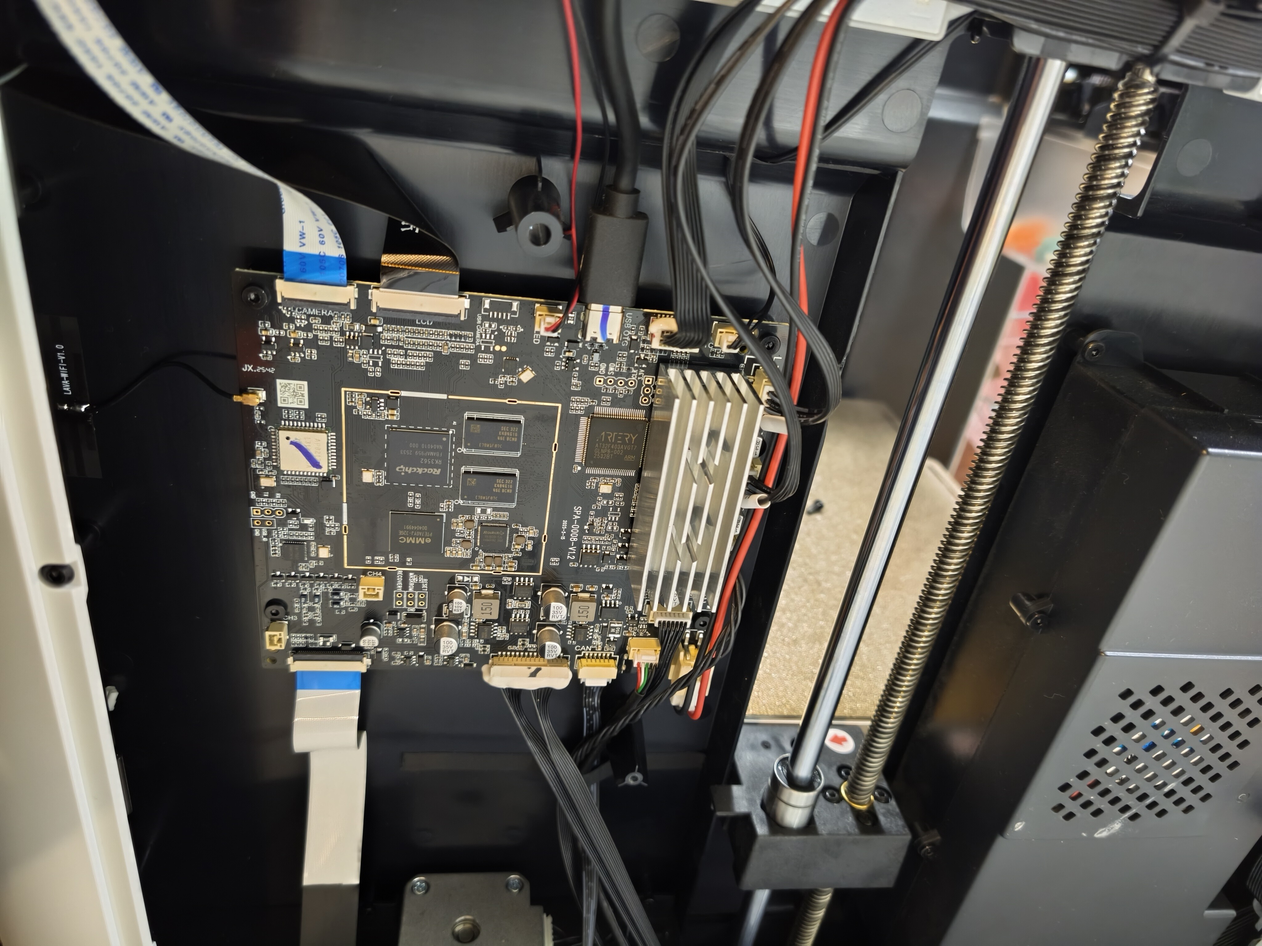

Snapmaker U1. Самый доступный toolchangerАнтенны напрямую подключены к плате, то есть для смены прошивки нет необходимости перепрошивать ридеры, их банально нет.
Snapmaker U1. Самый доступный toolchangerПлата установлена на боковой внутренней стенке корпуса. Из минусов такого решения - плата буквально находится в камере и если греть камеру для ABS или нейлона, то можно словить перегрев. Радиатор с пассивным охлаждением для 3 драйверов.

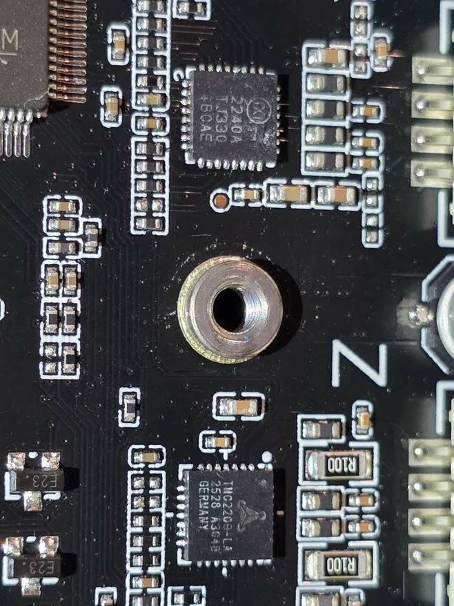

Snapmaker U1. Самый доступный toolchangerSnapmaker U1. Самый доступный toolchangerИ они очень сильно греются, многие пользователи жалуются, что после часа печати температура легко достигает 80 градусов.
Snapmaker U1. Самый доступный toolchangerИ поэтому владельцы придумывают как охладить драйвера этой шайтан-машины. Например прикручивая вентиляторы на радиатор. Не остался и я в стороне от этого тренда. У меня это был единственный вентиятор на 24В в моем ящике с запчастями и было пара транспортировочных винтов от Bambu Lab, которые и были вкручены в радиатор.

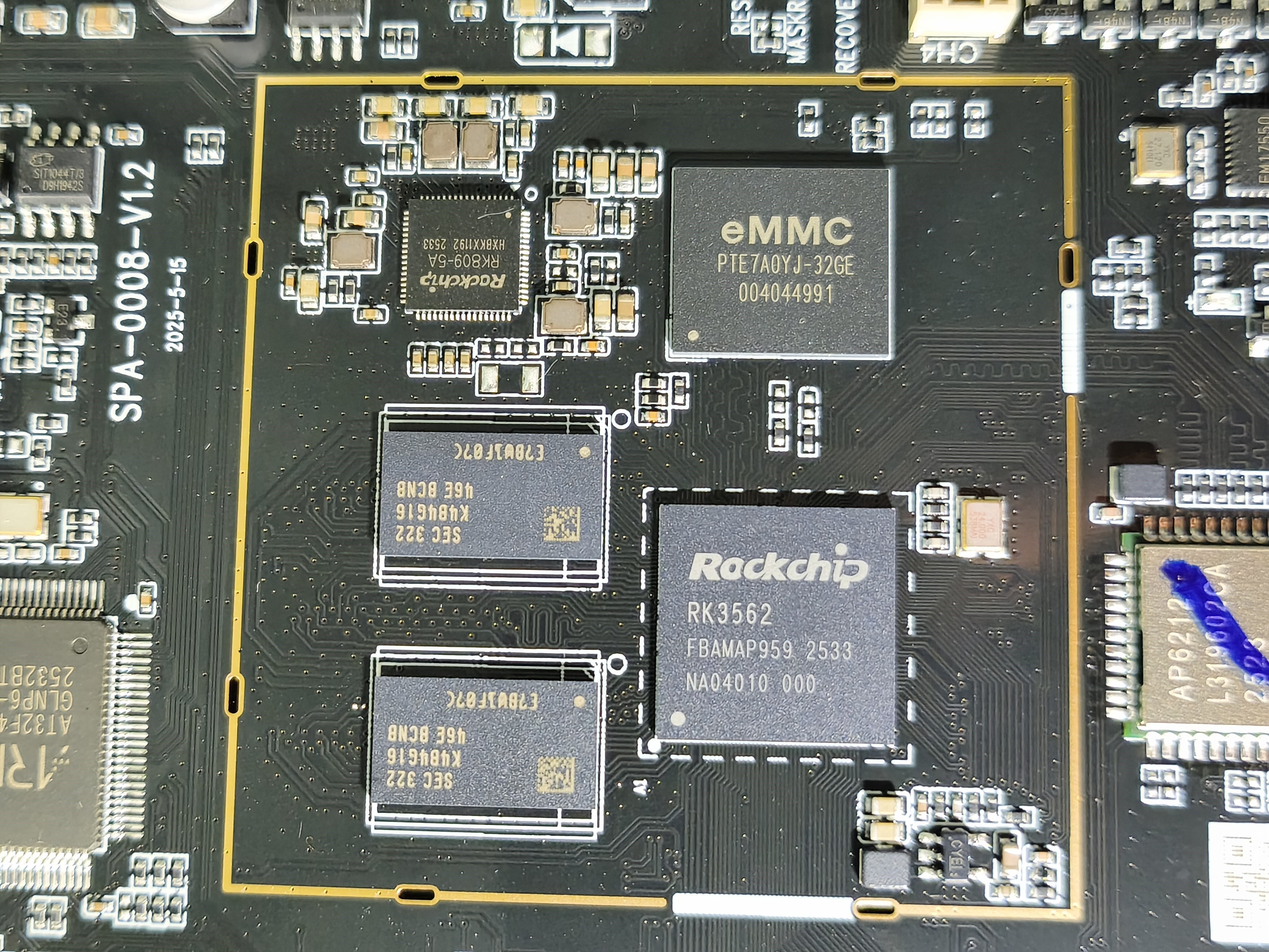

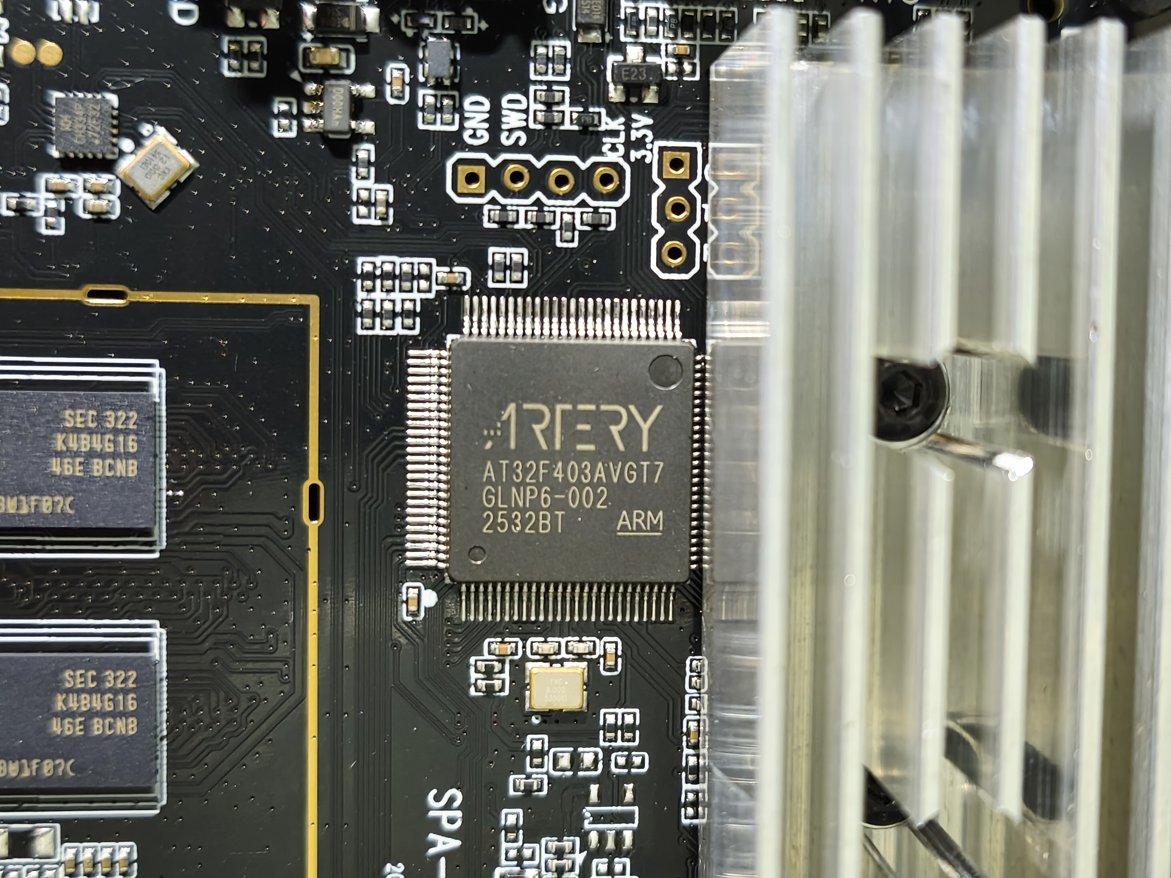

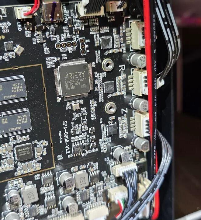

Snapmaker U1. Самый доступный toolchangerПлата - полный кастом, с RockChip в виде хоста. Так же есть eMMC на 32 Гб и два Samsung чипа оперативной памяти по 4 Гб. Для общения с миром есть чип Ampak с WiFi + Bluetooth + FM.Snapmaker U1. Самый доступный toolchanger
За управление драйверами и прочей периферией отвечает 32-битный контроллер Artery AT32F403 Cortex®-M4.

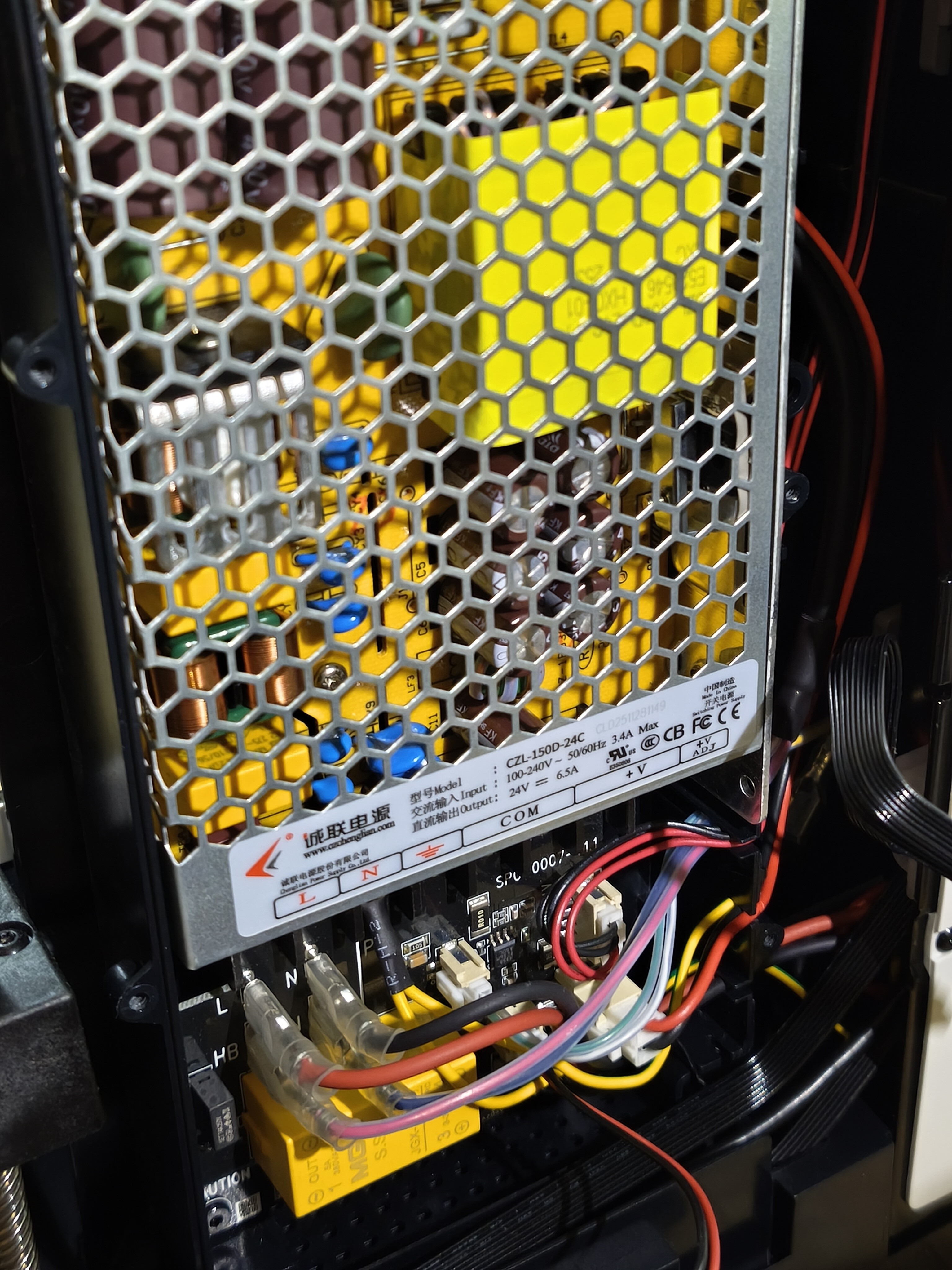

Snapmaker U1. Самый доступный toolchangerСправа от платы и винта стола блок питания.

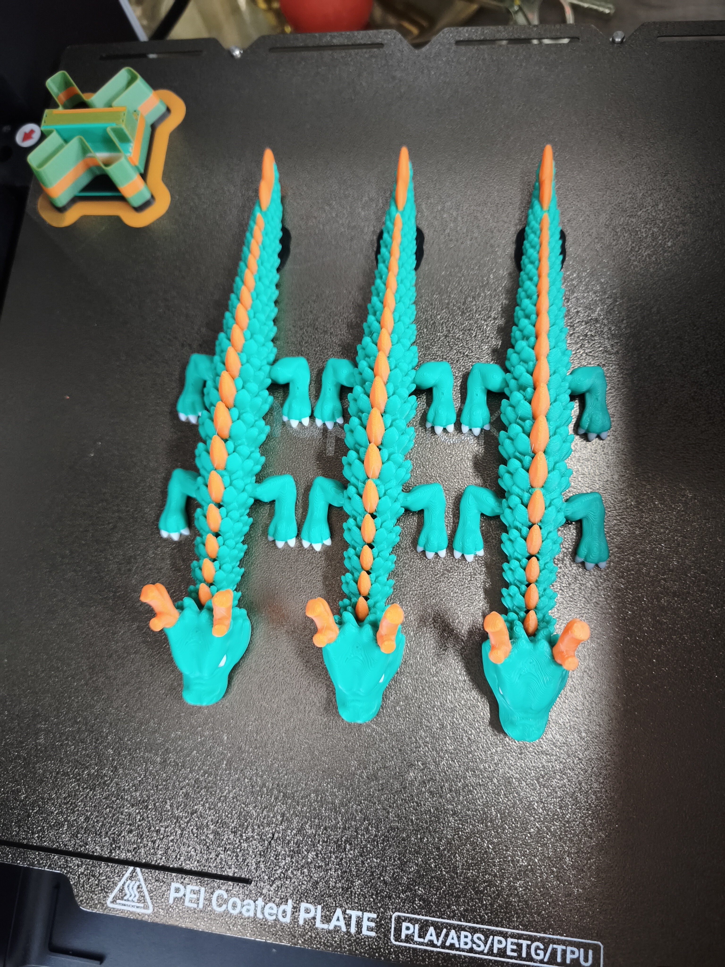

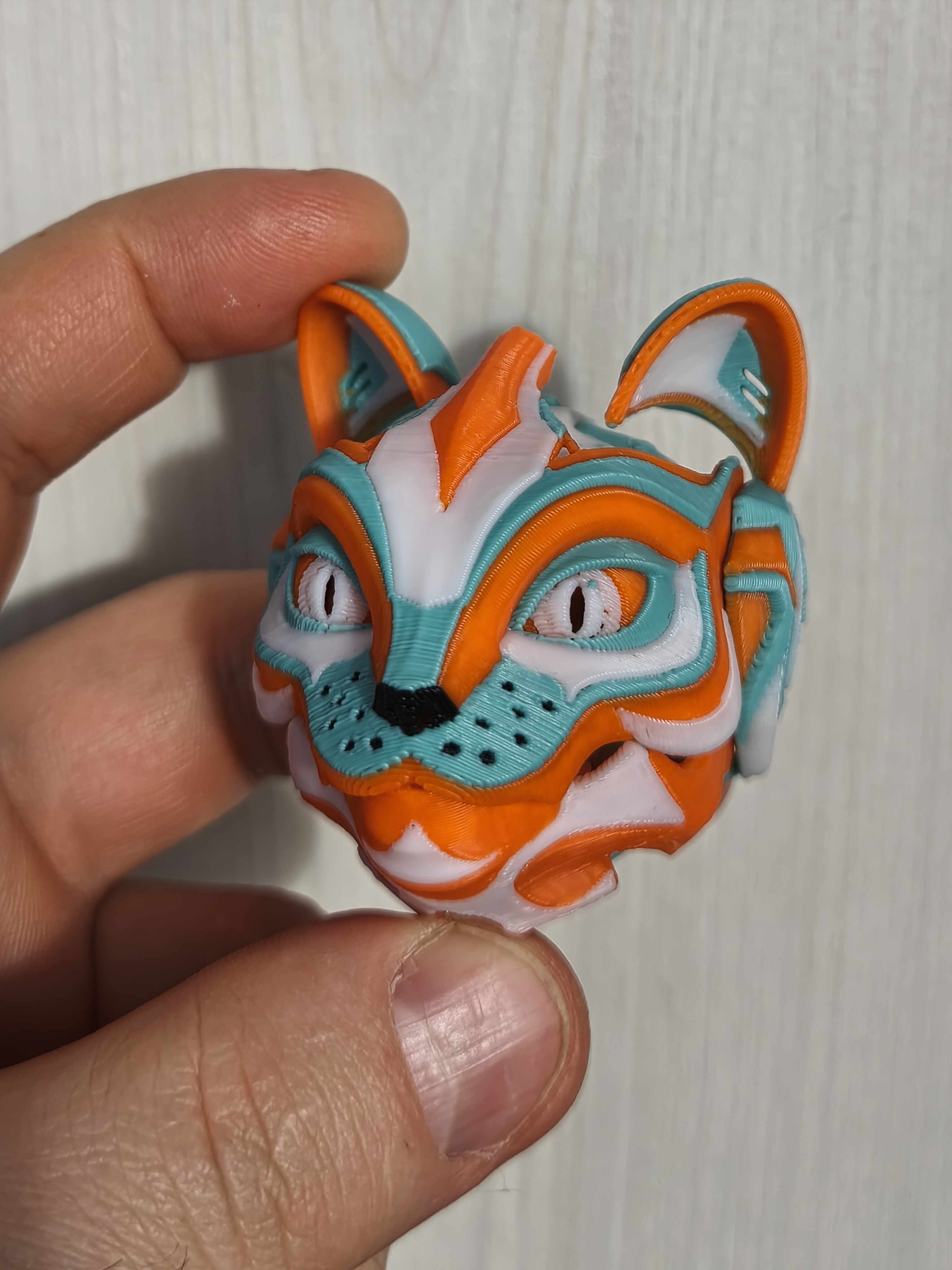

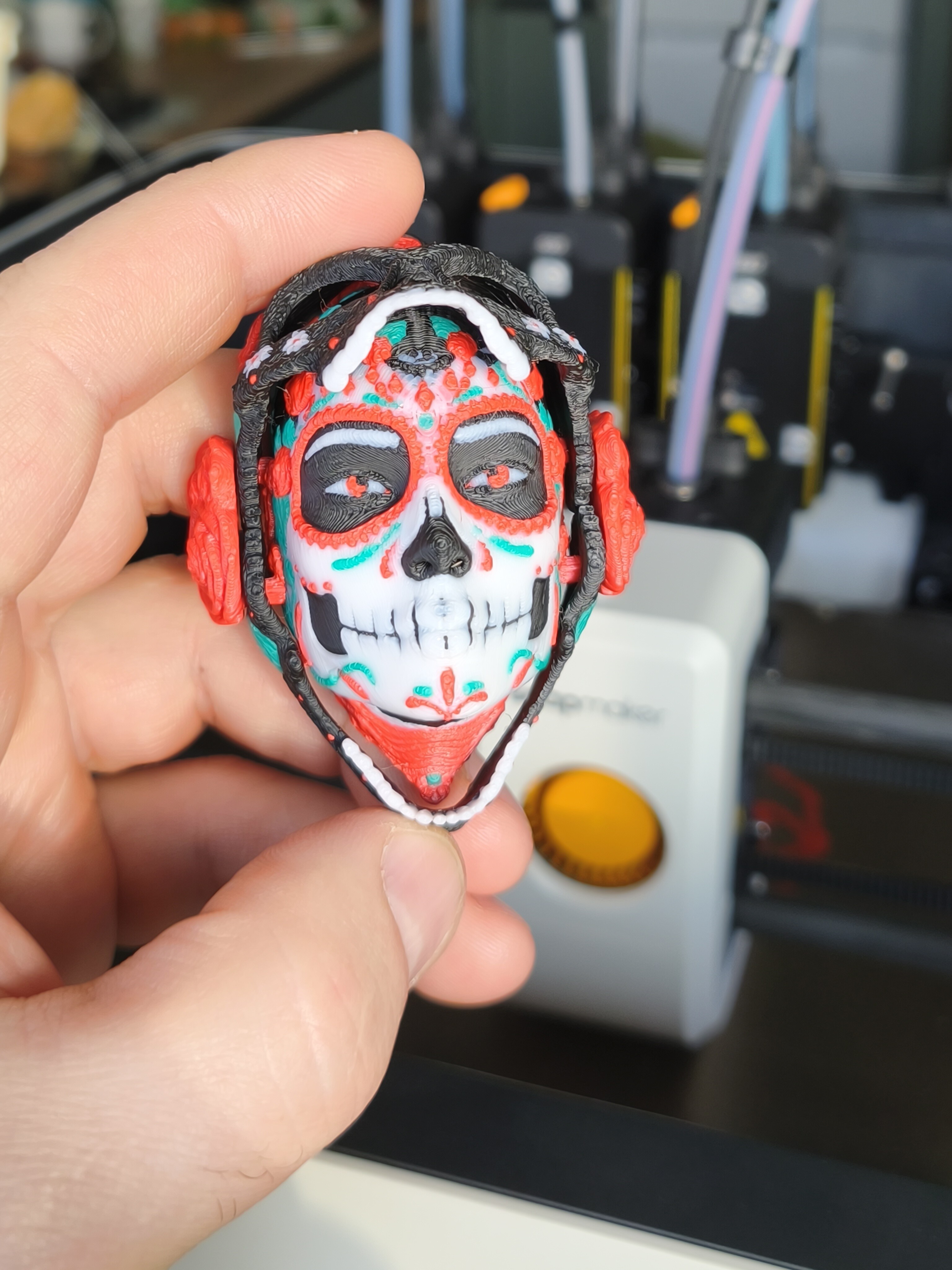

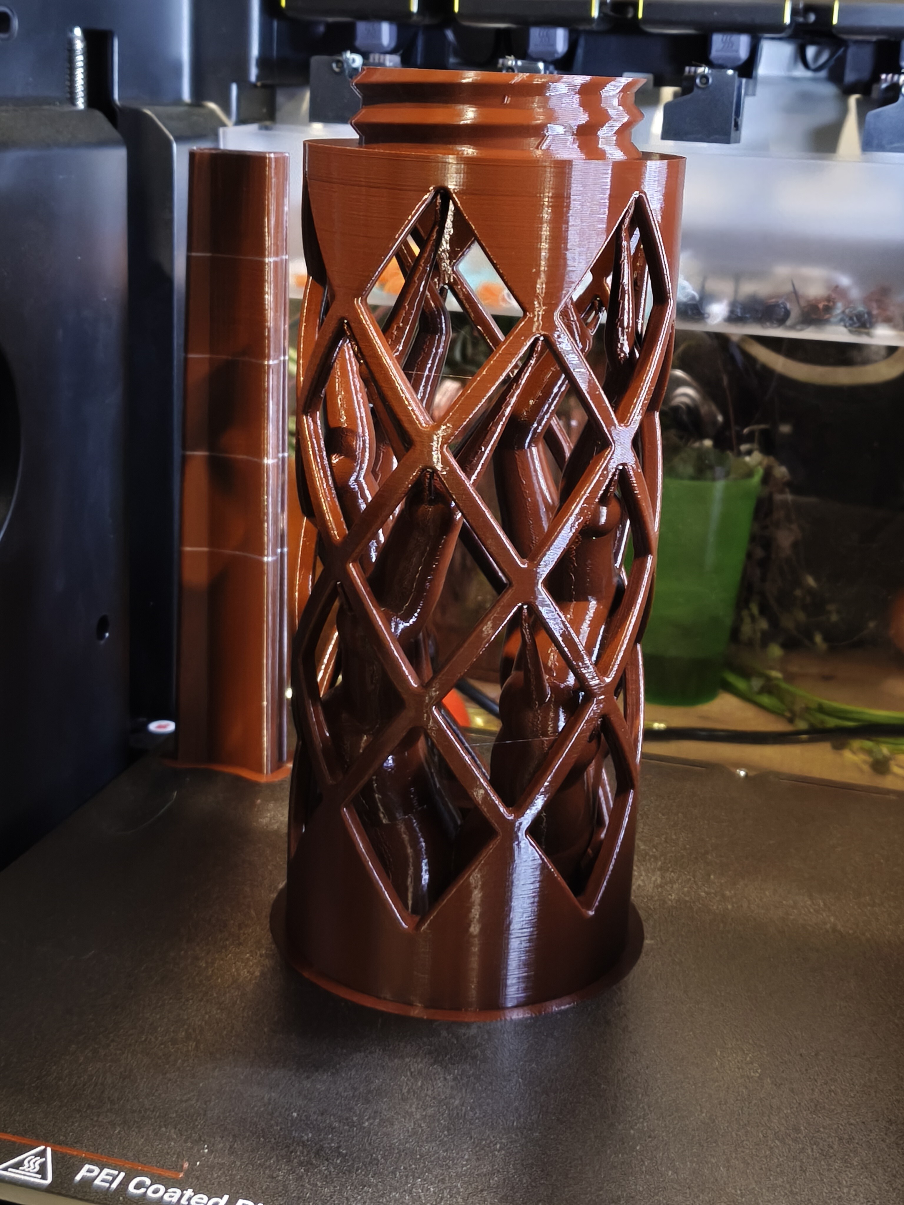

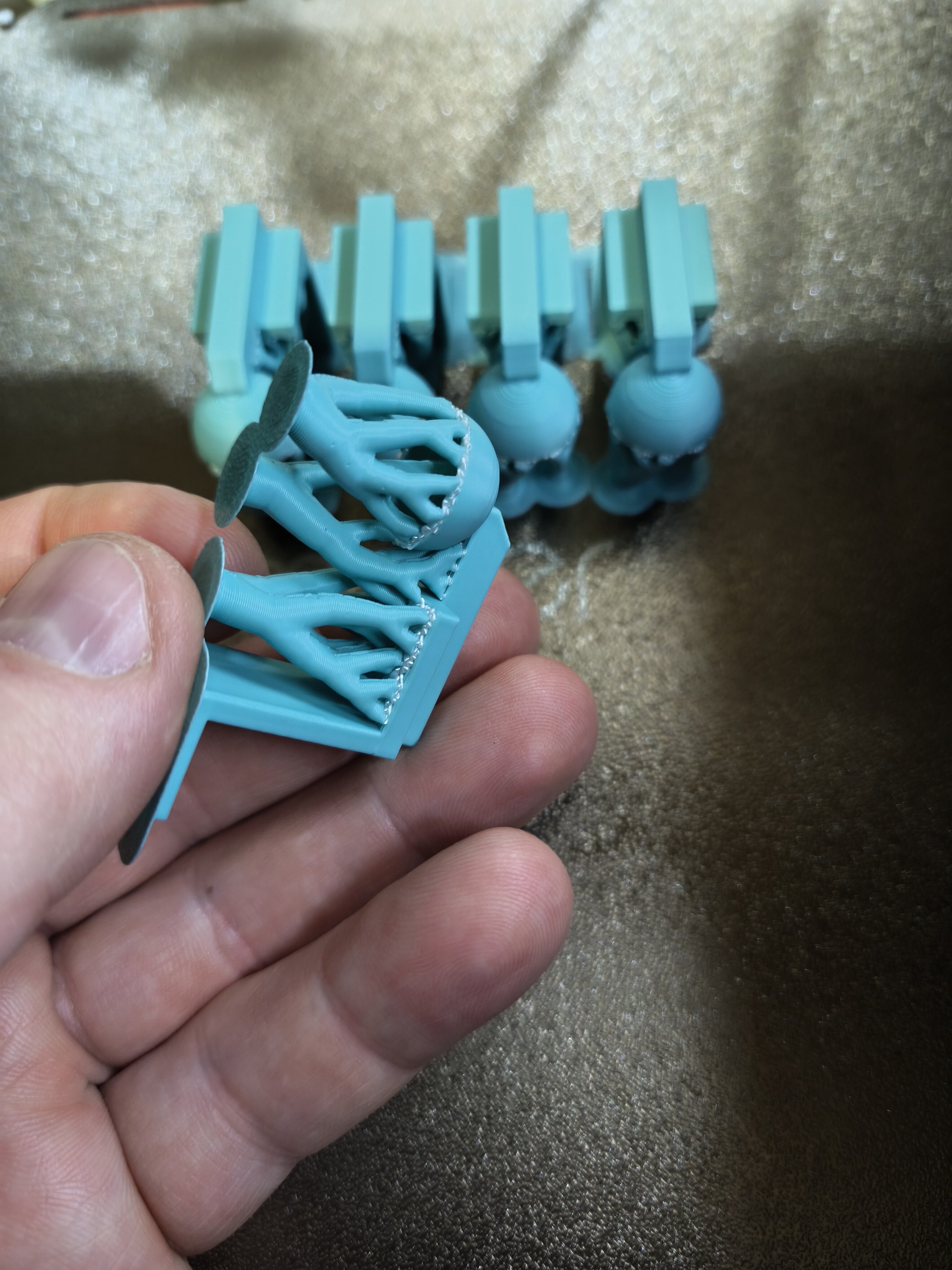

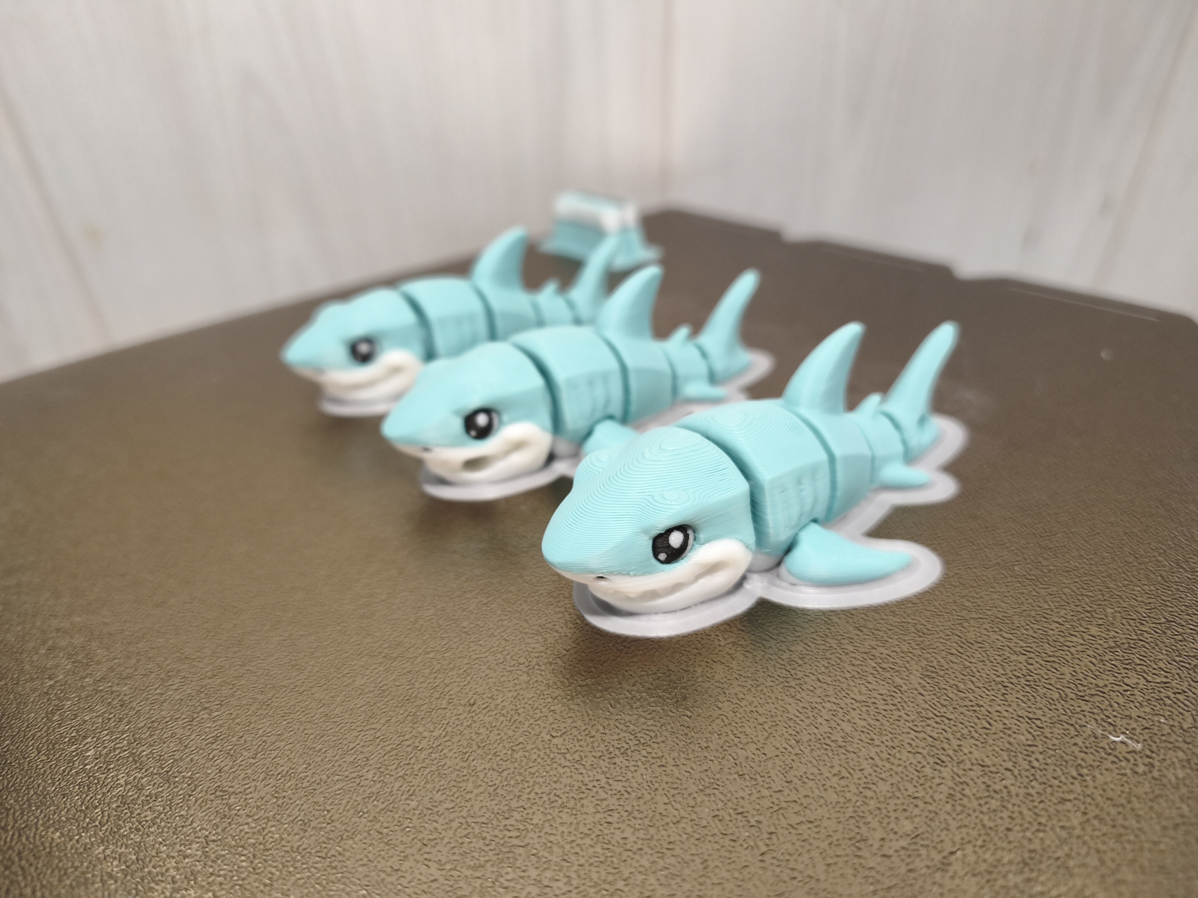

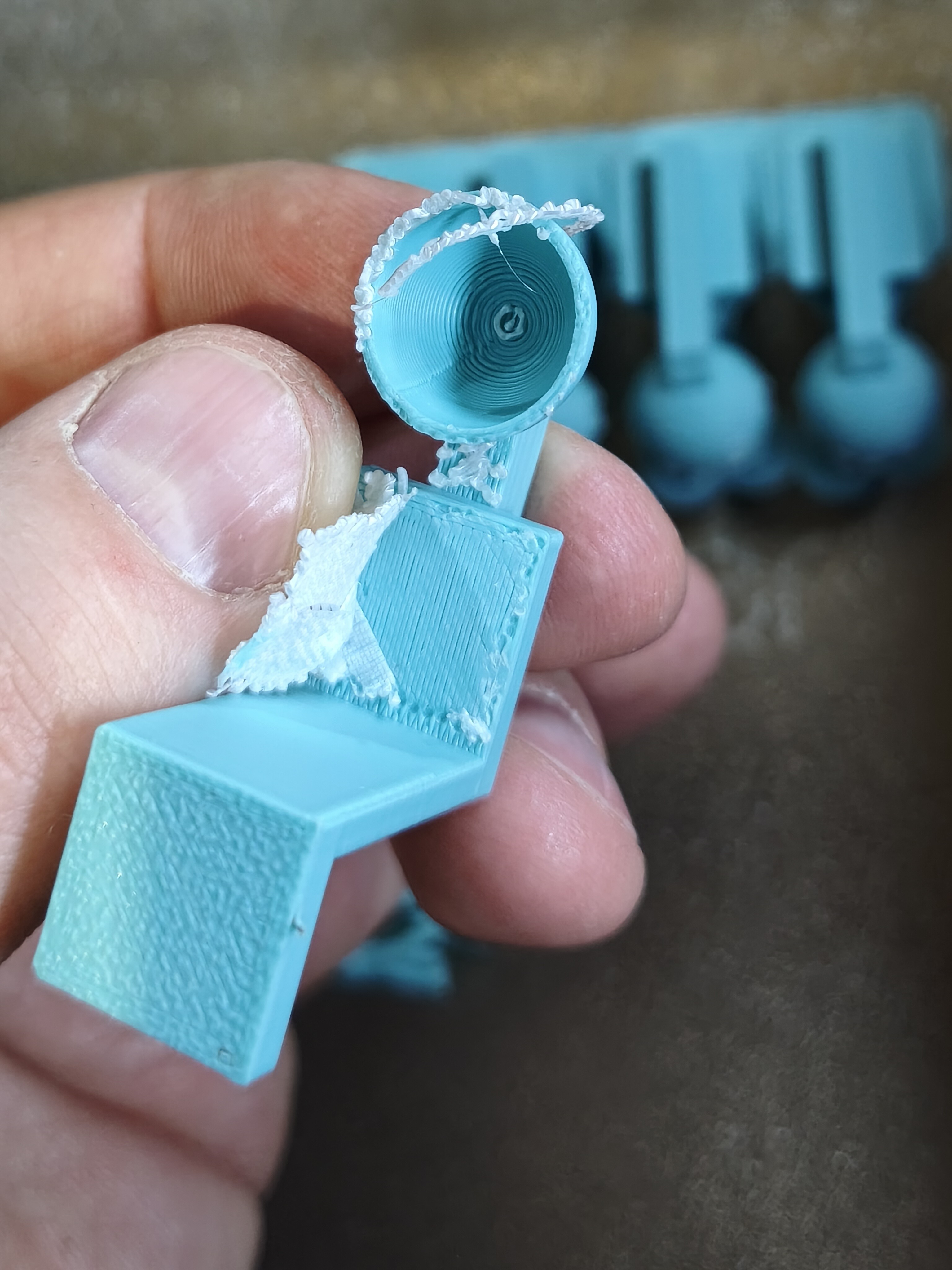

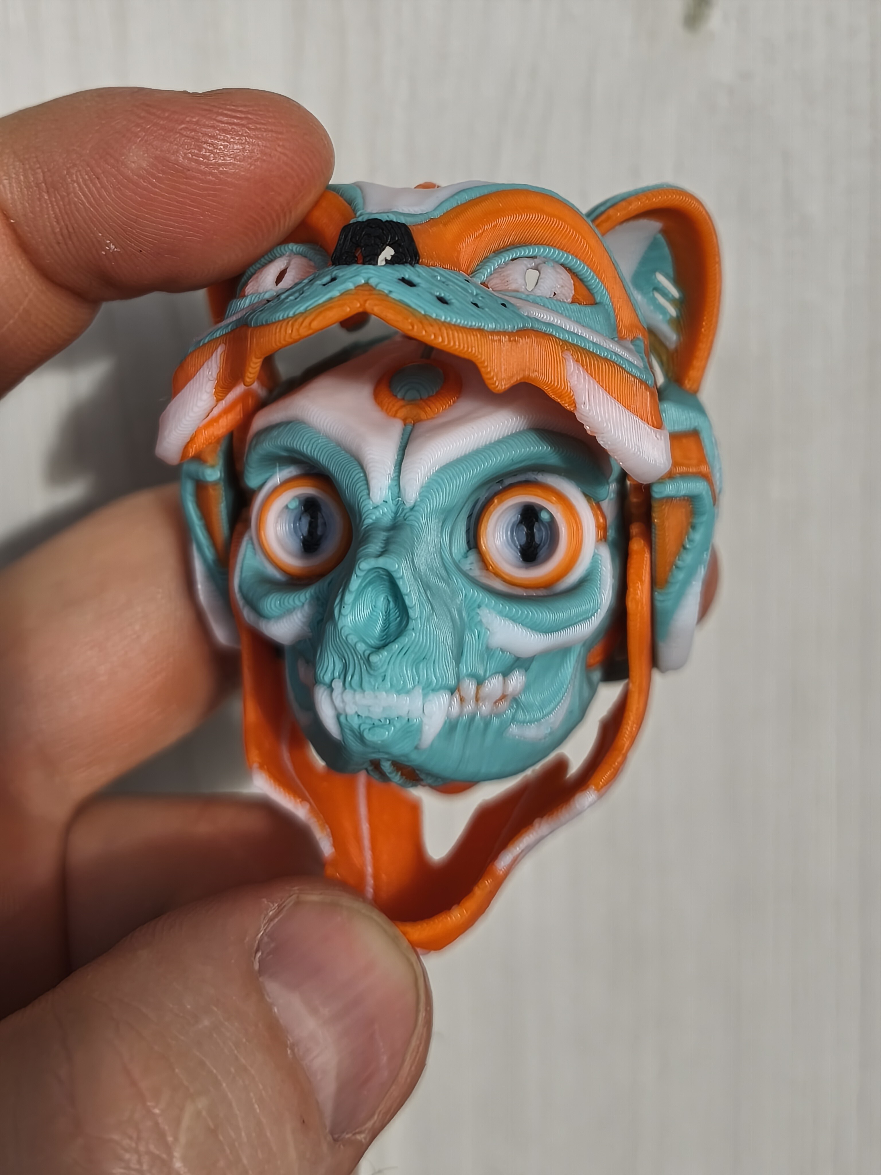

На принтере был дракончик многоцветный, но мне такой печатать было не интересно, поэтому я запустил в первую печать другого цветного дракончика. Три штуки.
Snapmaker U1. Самый доступный toolchangerSnapmaker U1. Самый доступный toolchangerИ заодно для оценки съемки таймлапсов.

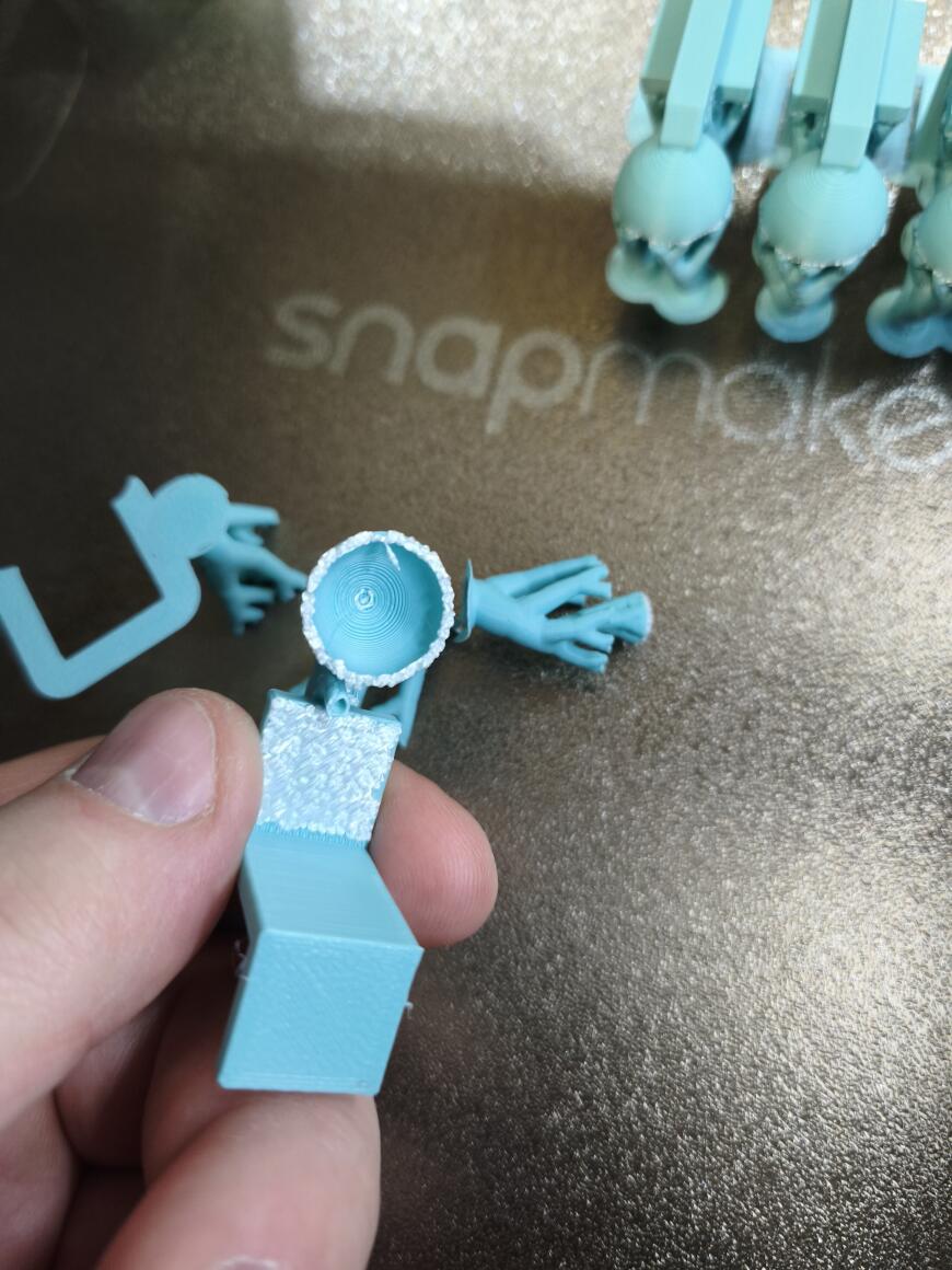

Snapmaker U1. Самый доступный toolchangerПотом печатал много всяких лягушек, спиннеров, движущихся мордашек.
Snapmaker U1. Самый доступный toolchangerSnapmaker U1. Самый доступный toolchangerSnapmaker U1. Самый доступный toolchangerSnapmaker U1. Самый доступный toolchangerSnapmaker U1. Самый доступный toolchangerSnapmaker U1. Самый доступный toolchangerSnapmaker U1. Самый доступный toolchangerSnapmaker U1. Самый доступный toolchangerSnapmaker U1. Самый доступный toolchangerЕще от Bambu Lab лежал Support for PLA, все как-то лень было много скидывать в мусорку, а тут решил попробовать.Snapmaker U1. Самый доступный toolchanger
Snapmaker U1. Самый доступный toolchangerSnapmaker U1. Самый доступный toolchangerSnapmaker U1. Самый доступный toolchangerSnapmaker U1. Самый доступный toolchangerВ общем-то напечаталось неплохо. Я так и не разобрался как каждая голова умудряется калибровать поток по выдавливанию какахи в бачок. Но делает это явно не прям хорошо, потому как в крышке остаются щели.

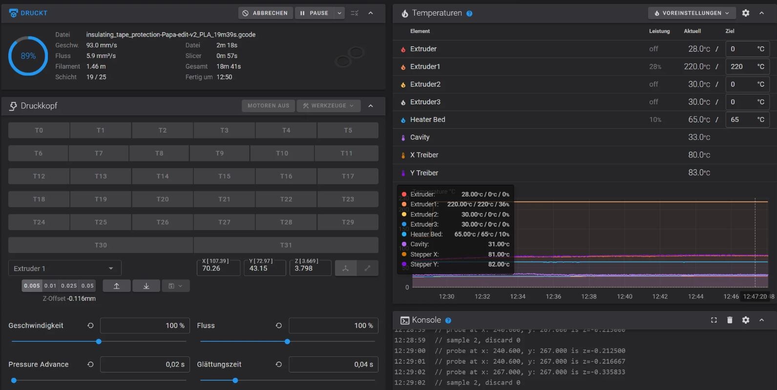

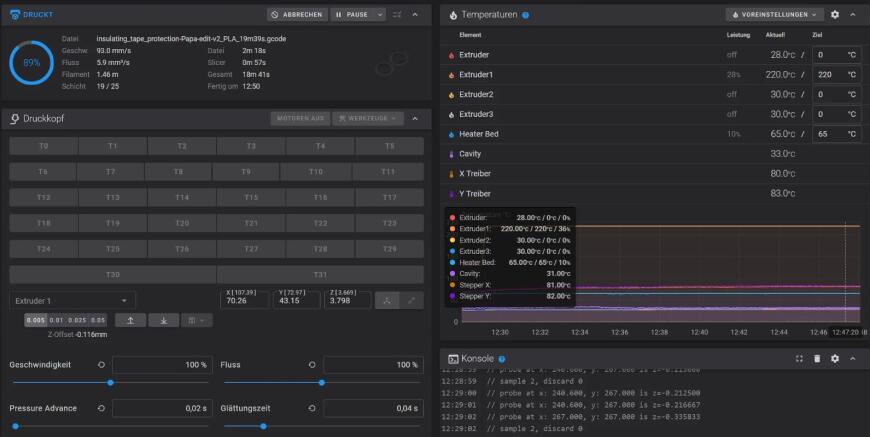

Недопиленных функций много. Очень не хватает exclude objects, уже типичной, что для Bambu Lab, что для Klipper. В UI принтера на экране ее нет, ровно как и в приложении. Но если открыть Fluidd, то она там есть, но работает с ошибкой. Причем ошибка странная, похоже на заглушку - принтер думает, что пруток в голове сломан. Но если отключить функцию Air printing ( судя по картинкам с сайта это датчик филамента в блоке подачи), то функция работает. Видимо из-за влияний одних функций на другие exclude objects не включали.Snapmaker U1. Самый доступный toolchanger
Так же очень багованно работает изменение скорости печати ползунком в принтере. Скорость увеличивается только до смены инструмента и только на этом конкретном слое. Судя по всему это известный баг Klipper для принтеров, у которых инструментов больше одного. Надеюсь исправят. И очень скоро должны уже открыть исходный код.
