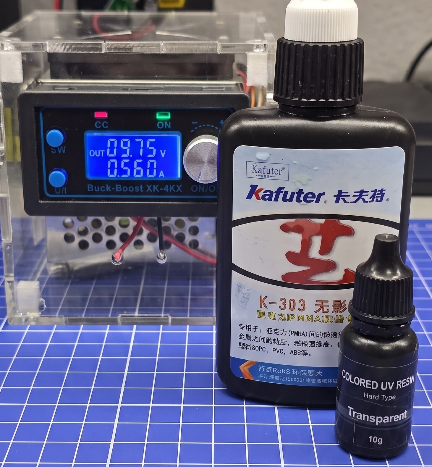

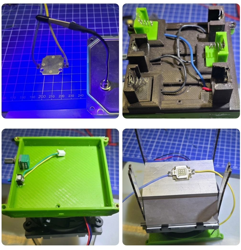

В итоге я купил УФ-светодиод на 10 Вт, подключая его к блоку питания, настраивал на 5 Вт и в течение нескольких секунд полимеризовал клей. Первый минус — диод быстро разогревается, и долго им не поработаешь без охлаждения. Второй минус — это не очень удобно, но делал я так нечасто, и меня всё устраивало.
Была попытка облагородить эту технологию и прилепить к диоду радиатор от процессора и аккумуляторы, но не хватило желания и времени)), да и громоздкая выходила конструкция.

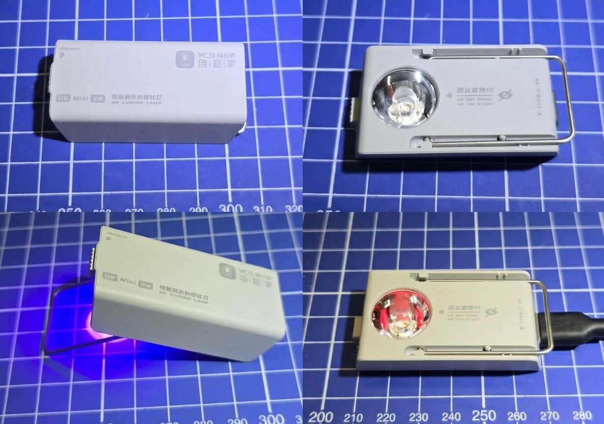

После того как пришел новый фонарик, процесс полимеризации по времени относительно диода на 10 Вт не удлинился, а удобство намного повысилось. В новом фонарике есть встроенный аккумулятор, по описанию установлен диод на 3 Вт, и я не заметил, чтоб корпус фонарика грелся. Возможно, диод с более высоким КПД. Если сравнить цвета излучений диодов на 10 Вт и 3 Вт, то они отличаются, при этом вживую цвет диода на 10 Вт менее синий и более невидимый, что говорит о короткой длине волны. А это должны быть фотоны с большей энергией, но в скорости полимеризации я разницы не заметил. Мне даже показалось, что фонарик с 3 Вт полимеризует смолу немного быстрее. Возможно, дело в самой смоле. Стоит фонарик меньше 600 рублей, покупал на Али.
