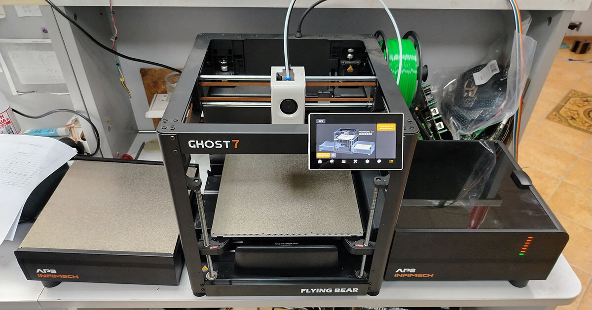

Седьмой призрак летающего медведя был анонсирован не только в «голом» виде, но и с двумя вариантами дополнительного обвеса. Многоматериальной подачей в одну голову сейчас удивить сложно, необычно только то, что она на пять катушек. А вот второй вариант экзотичен — это APS, система автоматической смены печатных столов. Честно говоря, скепсис касательно жизнеспособности конструкции через край, главный аргумент против — место. Один медведь с APS на столе — это почти три медведя по габаритам и два — по цене. Но глас рассудка, это скучно. Поэтому, вперёд.
Вот это одним блоком извлекается из коробки

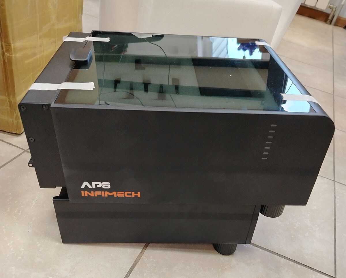

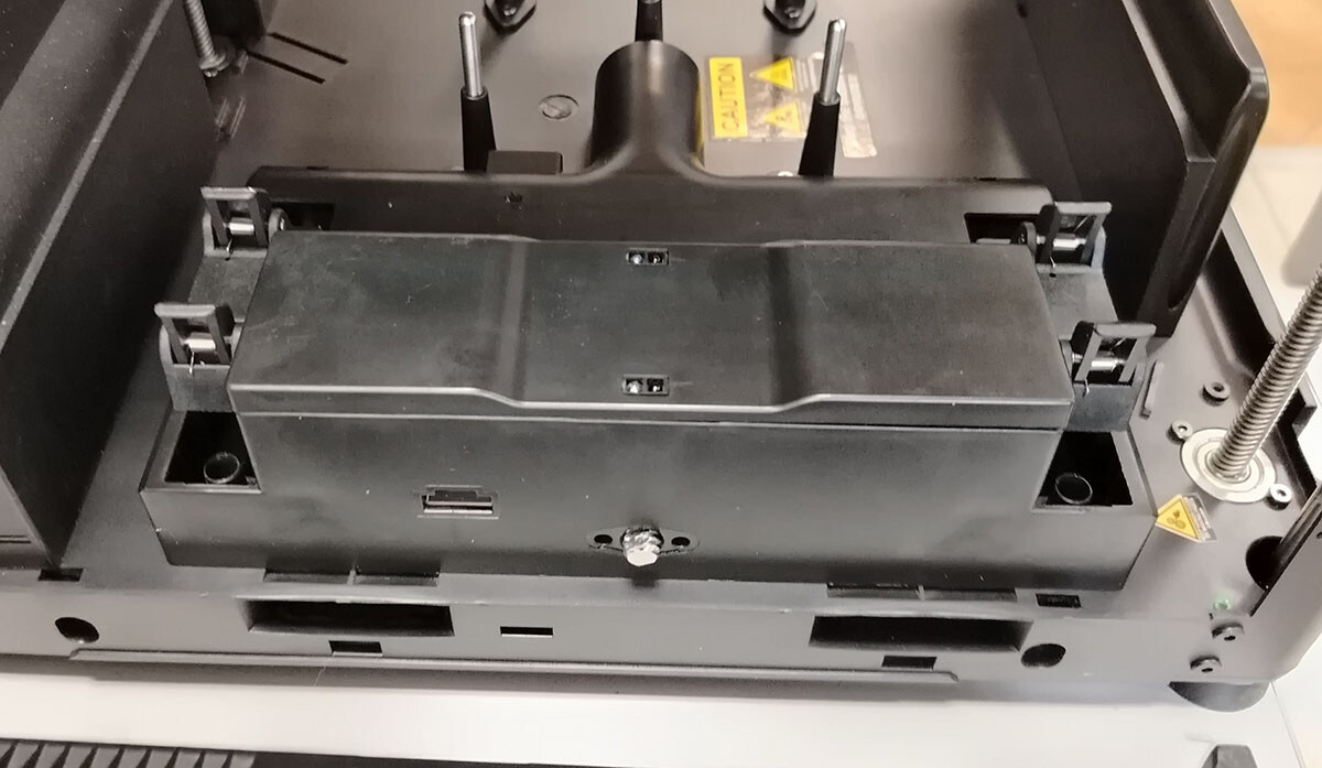

APS поставляется в виде непонятной конструкции, которую надо разделить на части и прикрутить к принтеру с разных сторон. Вообще не интуитивно, но есть доходчивый ролик на замедленном, запрещённом и так далее.
Общий принцип

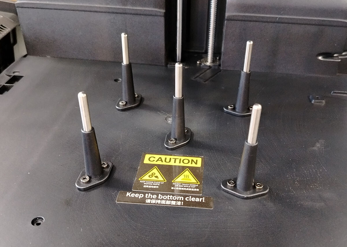

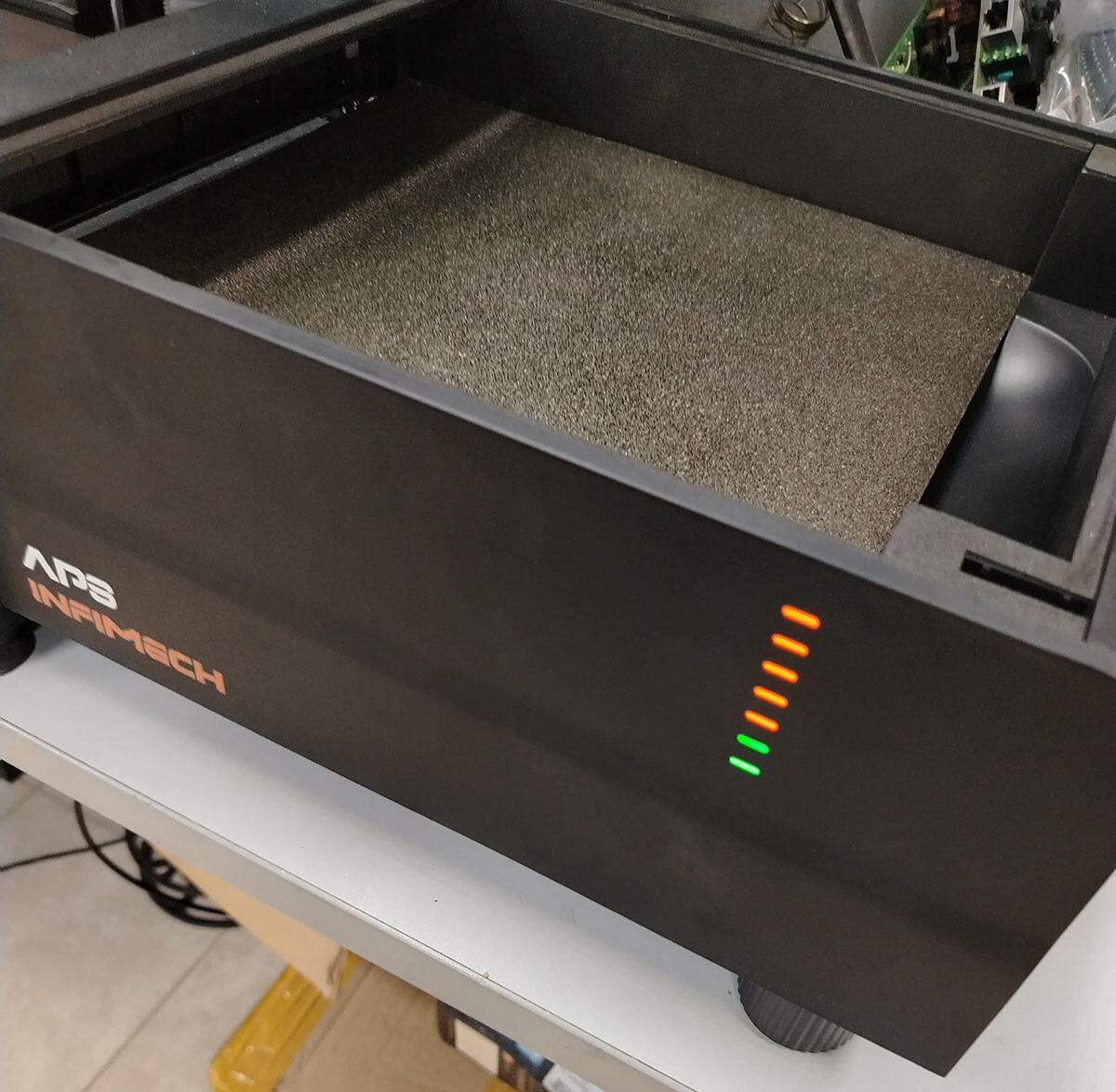

Справа к принтеру прикручивается податчик. Его задача — хранить пачку столов и по команде запихивать один из них в принтер. На дно призрака устанавливаются пять штырей, которые при опускании платформы отрывают пластину от магнита. Левее, тоже на дне — толкатель для сбрасывания столов в приёмную часть. То есть, чуть подробнее, цикл следующий: после печати платформа опускается до упора, на штыри. В платформе под них предусмотрены отверстия. Когда пластина оторвалась, податчик спихивает её со своего места новым столом. Потом платформа приподнимается, чистый стол примагничивается, а толкатель выкидывает пластину с напечатанными деталями налево.
Столы

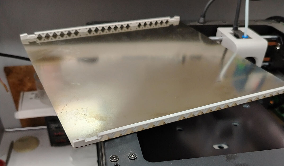

Сами пластины здесь снабжены пластиковыми полозьями снизу, не позволяющими куда-то совсем не туда уехать. В комплекте с APS их три штуки, но в податчик можно зарядить аж семь. Куда они будут уезжать? Ну, теоретически, ставится в ряд несколько приёмных частей — толкатель мощный и должен пропихнуть несколько пластин с деталями. Практически это получится бандура совершенно безумных размеров. А кидать столы в пропасть со стеллажа, ну такое. Чревато повреждениями как самих столов, прежде всего полозьев, так и самих деталей.

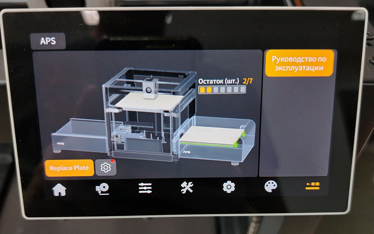

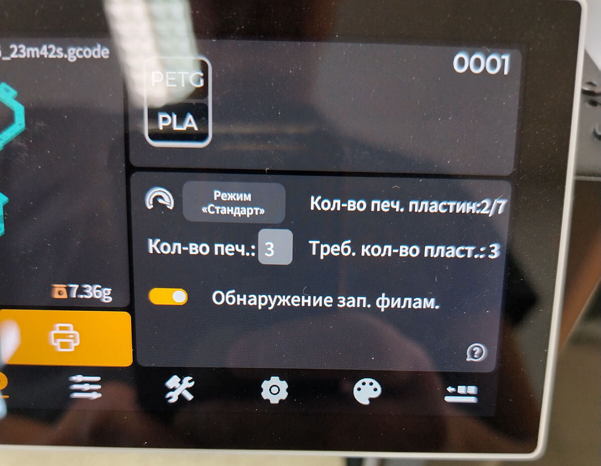

В прошивке всё хорошо — она автоматически понимает, что APS подключена и знает, сколько пластин заряжено в податчик. И теперь при запуске печати с экрана можно как на ксероксе указать количество копий.

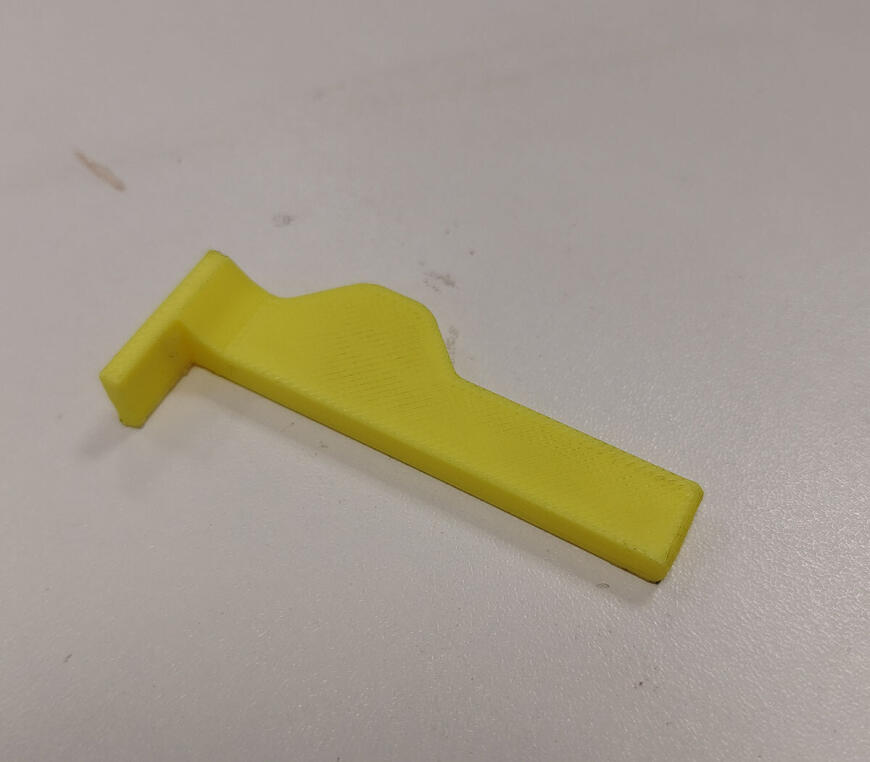

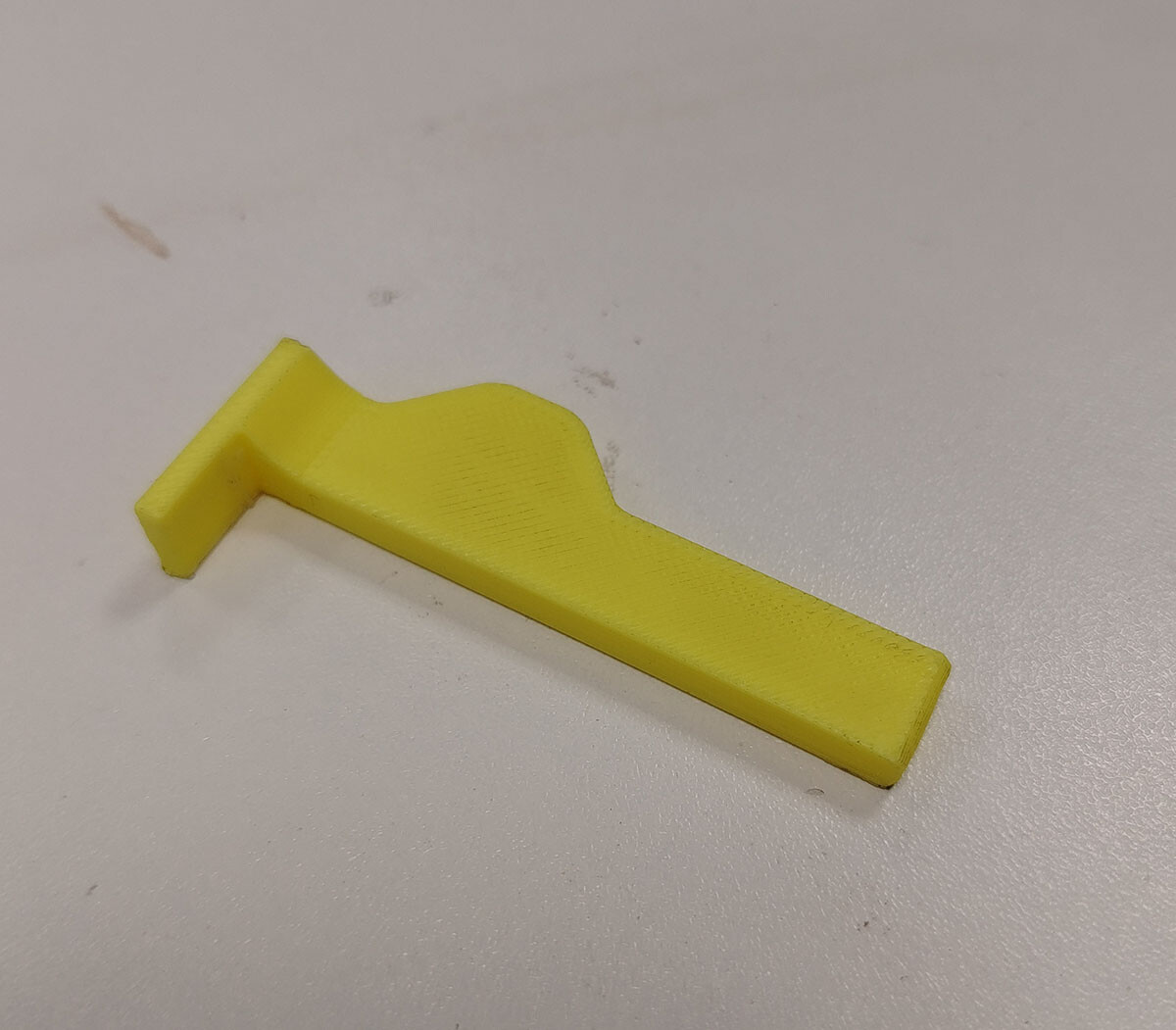

Устанавливается в принципе за минут 15. Самый главный инструмент — печатная калибрушка, которая нужна для взаимного выравнивания частей инсталляции. Саморезы лучше не терять — запаса нет. Но если потеряли, можно стащить «лишние» с крепления приёмного лотка, там их по пять штук на двух лапках, по факту трёх хватит. Кабелей две штуки, один соединяет податчик и принтер, шестипиновый. Второй — податчик и толкатель. Приёмный лоток «глухой».
