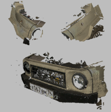

Разрывы в процессе 3Д сканирования обусловлены большим размером сканируемого тела, а также сложностью сканирования отдельных элементов из-за отражающей поверхности и черной окраски.
После 3Д сканирования необходимо объединить отдельные группы сканов в единую систему координат и затем произвести процесс склейки модели.
Для того, чтобы 3 группы могли быть соединены в единой системе координат отдельные группы должны иметь общие геометрические элементы, по которым программа может в автоматическом режиме их совместить. Если это не получится, то совмещение необходимо будет выполнять, задавая не менее трех общих точек в обеих соединяемых группах (Рис. 6).
Создание «ЖАБР» на автомобиль ЛУАЗ-969М с использованием технологий реверсивного инжиниринга и Аддитивного Производства
Рисунок 6

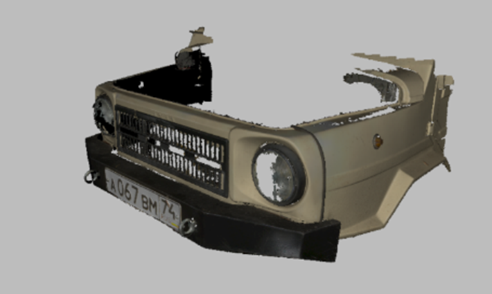

После выравнивания в данной ситуации можно использовать процесс автоматического создания 3Д модели. В нем поэтапно выполняется набор действий. Для начало необходимо задать параметры (Рис. 7).
Создание «ЖАБР» на автомобиль ЛУАЗ-969М с использованием технологий реверсивного инжиниринга и Аддитивного ПроизводстваРисунок 7
Важно обратить внимание, что в параметре “Способ заполнения дырок” стоит значение “не заполнять”. Этот параметр влияет на то, что в итоге будет получена модель, в которой не будут автоматически заполнены отверстия, и, это означает, что вся геометрия модели будет действительной и по ней можно будет произвести обратное проектирование.
Первыми будут выполняться процедуры точной и глобальной регистрации. Они наиболее точно совмещают между собою сканы как внутри групп, так и между ними. Во время сборки этот процесс не выполняется, так как требует значительных вычислительных ресурсов компьютера, сканы остаются совмещенными не максимально точно. После происходит процесс удаления полигонального шума, который убирает все элементы скана, которые являются отдельно стоящими точками и полигонами менее определенного значения. Во время процесса склейки отдельные сканы объединяются в единую модель. Далее происходит процедура фильтрования мелких объектов, она удаляет отдельные элементы модели, которые по своим размерам меньше определенного значения (оно вычисляется автоматически и зависит от размера модели). Шестым этапом выполняется упрощение полигональной структуры, которое уменьшает количество полигонов и упорядочивает их. Последними происходят процедуры текстурирования и оптимизации текстуры, которые накладывают цвета на поверхности (Рис. 8).
Создание «ЖАБР» на автомобиль ЛУАЗ-969М с использованием технологий реверсивного инжиниринга и Аддитивного ПроизводстваРисунок 8
В результате выполнения процедуры автоматического создания 3Д модели была получена единая модель передней части автомобили ЛуАЗ-969М (Рис. 9).

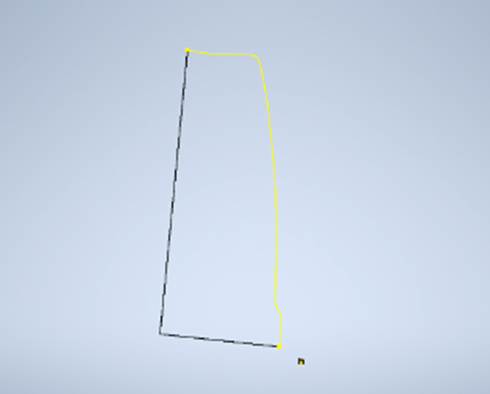

Необходимо построить эскизы по всем сечениям, на протяжение элемента, который необходимо спроектировать (Рис 13).
Рисунок 13

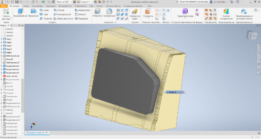

По спроектированным 2Д эскизам при помощи инструмента “Лофт” строится модель, необходимая для дальнейшего проектирования декоративной решетки, которая повторяет внешний геометрический контур поверхности крыла автомобиля ЛуАЗ-969М (Рис. 14).
Рисунок 14
Спроектированная модель находится в файле “3Д модель, жабры, левые.ipt”, в этом же файле находится спроектированная декоративная решетка.

Изначально была построена основная форма, для этого была спроектирована дополнительная плоскость на некотором расстояние от поверхности крыла. В ней был построен 2Д эскиз, форма которого была индивидуальным дизайнерским решением. 2Д эскиз выдавливается до следующего тела, при этом выдавливание делается с параметром создания нового твердого тела, а не просто объединения, как обычно (Рис. 15)
Рисунок 15
Чтобы решетка не сильно выступала в передней части крыла делается скос, который убирает лишнюю толщину (Рис. 16)
Рисунок 16
