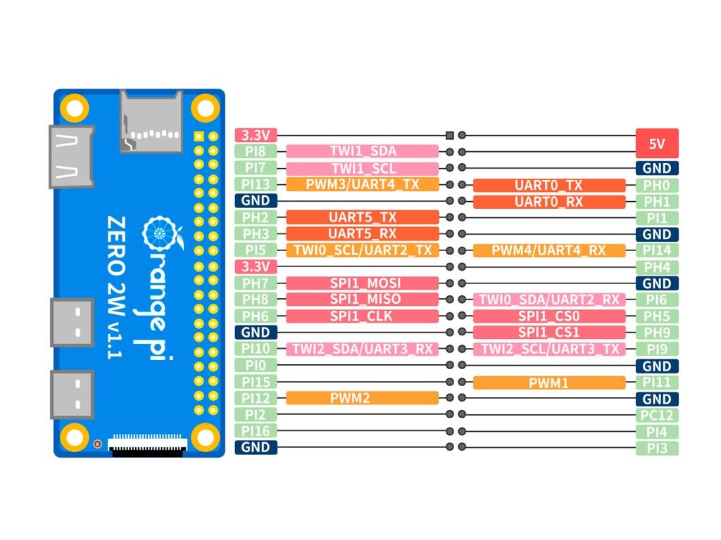

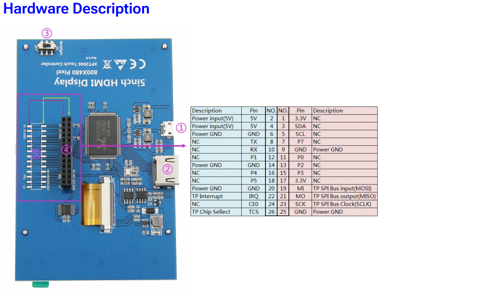

Пытаюсь подключить купленный дисплей https://www.lcdwiki.com/5inch_HDMI_Display в качестве klipperscreen, под hdmi и питанию по usb нет вопросов, дисплей "завёлся" изображение klipperscreen есть. Отсутствует тач, с его подключением пытаюсь разобраться.
1) Я правильно понимаю что тач на нём реализован через подключение по шине SPI ?
2) Какие провода нужно на 40 pin колодке подключить ?
3) Нужны ли еще какие манипуляции для работы тача ?
Все мануалы которые попадались предполагают что подключение дисплея производится по 40 пин колодке к малинке, но насколько я понимаю у OPi и RPi разная разводка контактов, в боязни спалить хост экспериментировать не стал. Возможно кто то уже сталкивался с аналогичным сочетанием и сможет поделиться информацией. Апельсинка крутится на Debian если что.
