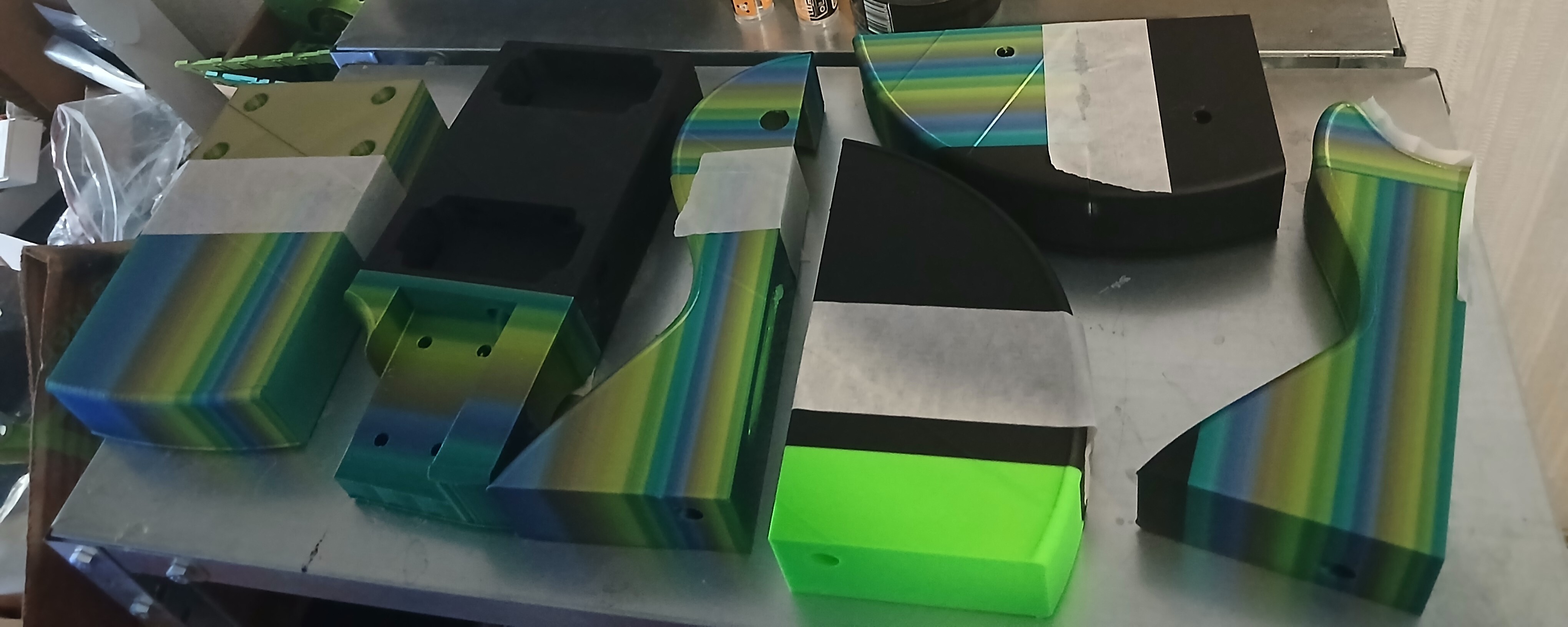

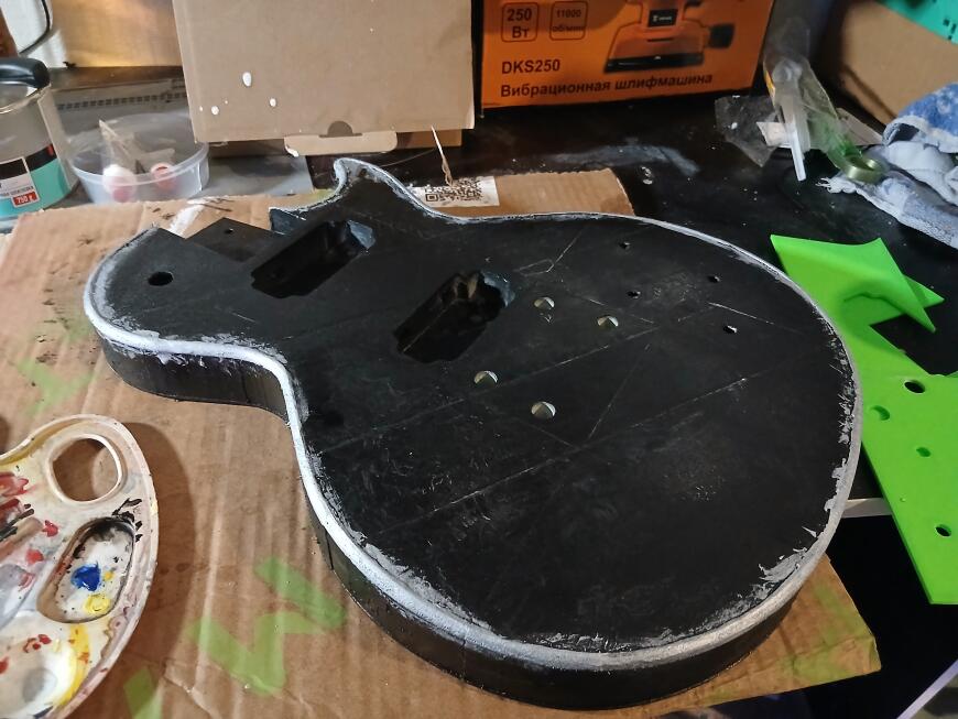

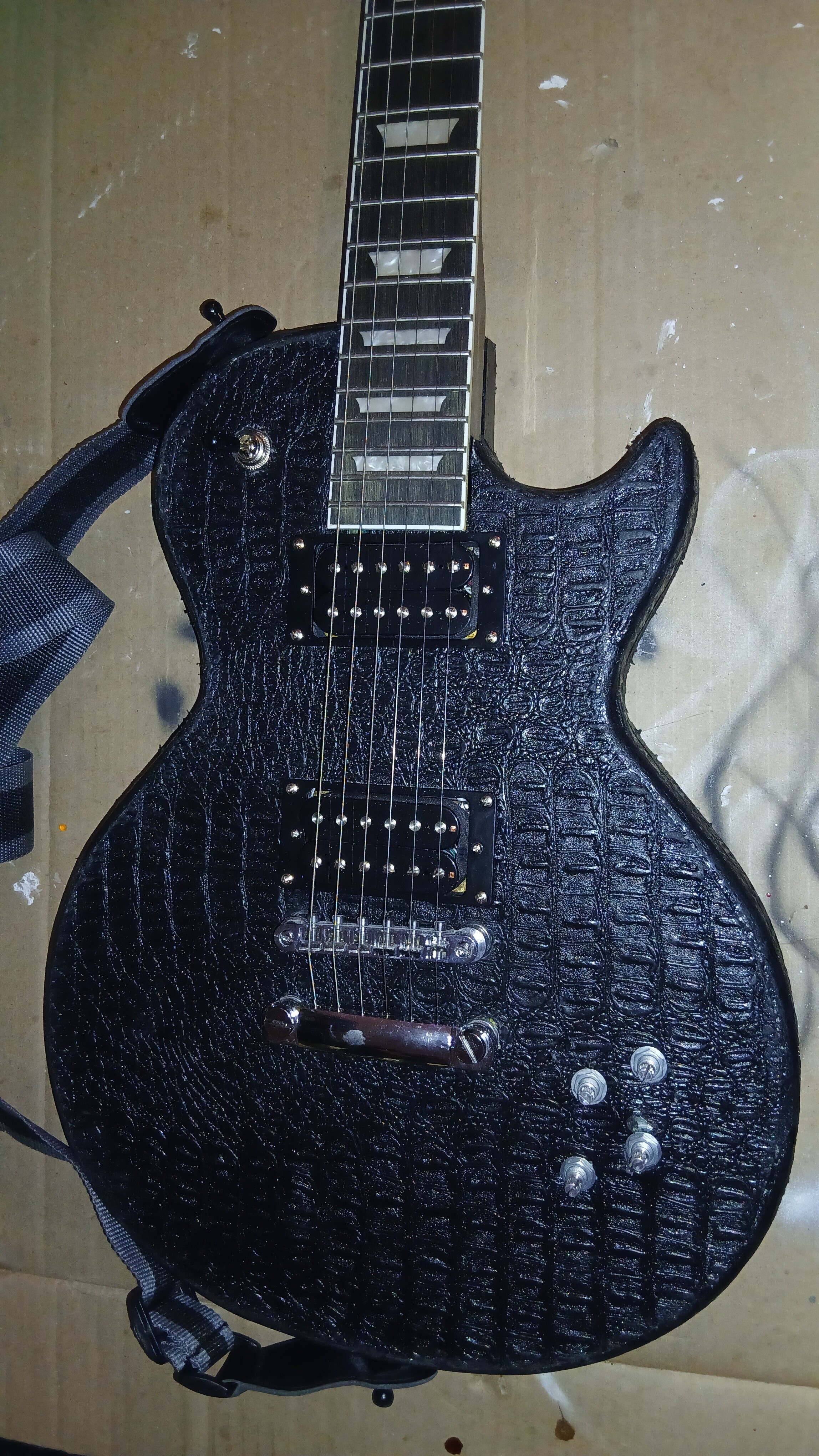

Сделал электрогитару в стиле LesPaul: деку напечатал на 3D-принтере из PETG, модель подготовил в SolidWorks, обклеил заменителем кожи.Деку разделил на сегменты для платформы принтера. Учитывал крепления для фурнитуры и вырезы.

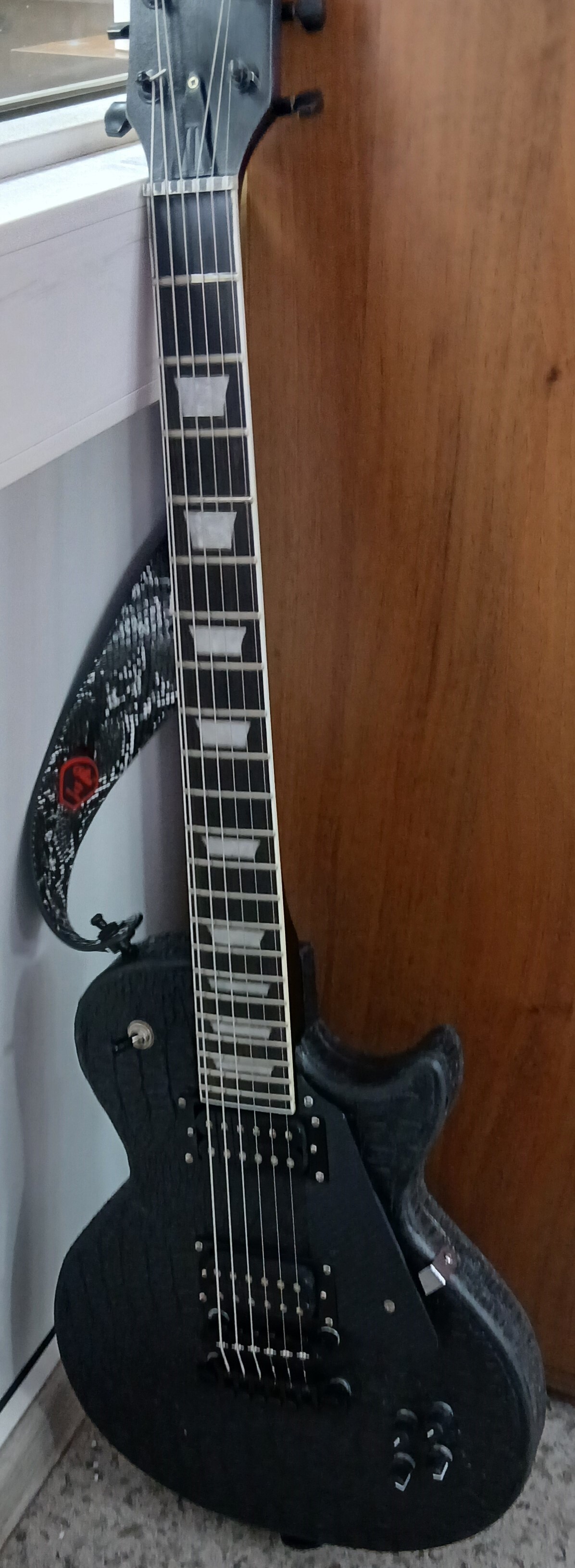

Установил бридж, звукосниматели, электронику. Гриф деревянный. Вес ~2.5 кг.
