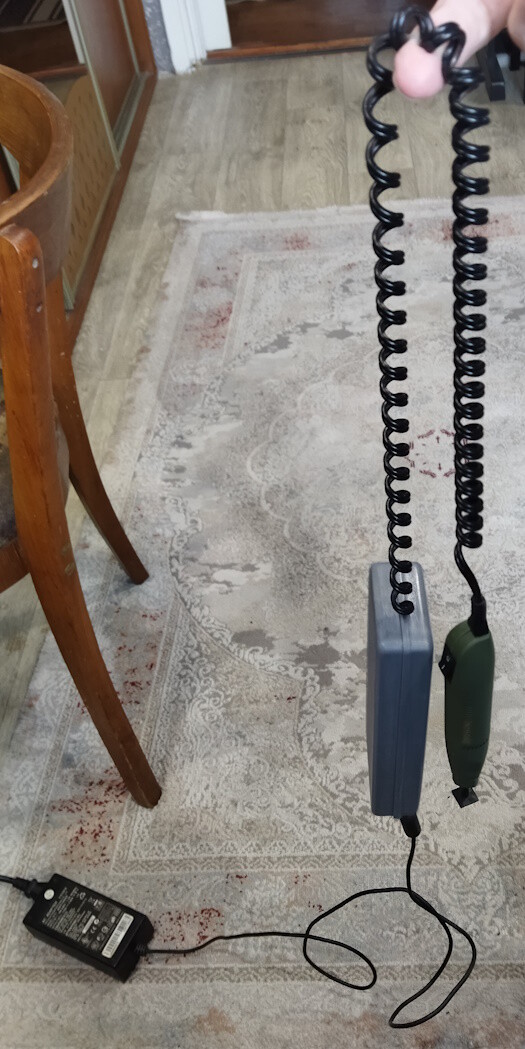

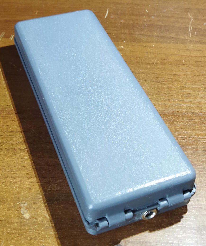

Коробка для микрошлифовалки PROXXON.

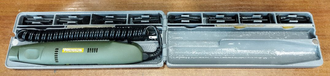

Полюбовавшись шкатулкой коллеги Alloha san, почувствовал себя лохом, у которого нет шлифки PROXXON, а так, как "этот прибор имеется у большинства из наших коллег"(ц), то сразу же заказал себе тоже такой, но без блока питания, ибо 12В, 0,8А, в моём хозяйстве можно найти в течении пары секунд, а стоит прибор без БП почти в 3 раза дешевле. Итак, прибор есть, но носить его в блистере совсем не нравится, и пришлось опять включать извилину, которая и родила представляемую вашему вниманию коробку, весящую в полном составе, со шлифкой внутри, всего 300 грамм и закрывающуюся магнитным прижимом из двух таблеток 8х1,5 мм.
Печать всего двух деталей идет 5 часов АБСом и выглажена потом 646 растворителем. Ось - кусок филамента. Хитрую вилку прибора безжалостно отрезал и его концы распаял на "маме" для разъема блока питания, которай очень распространен в моем хозяйстве. Если захочется отделить шлифку от коробки, то надо просто открутить гайку разъема и всё. Получилась весьма приятная на ощупь коробочка, которую легко запихать в карман, если понадобится...Делать надписи тупо поленился. Вроде все рассказал, критикуйте....
