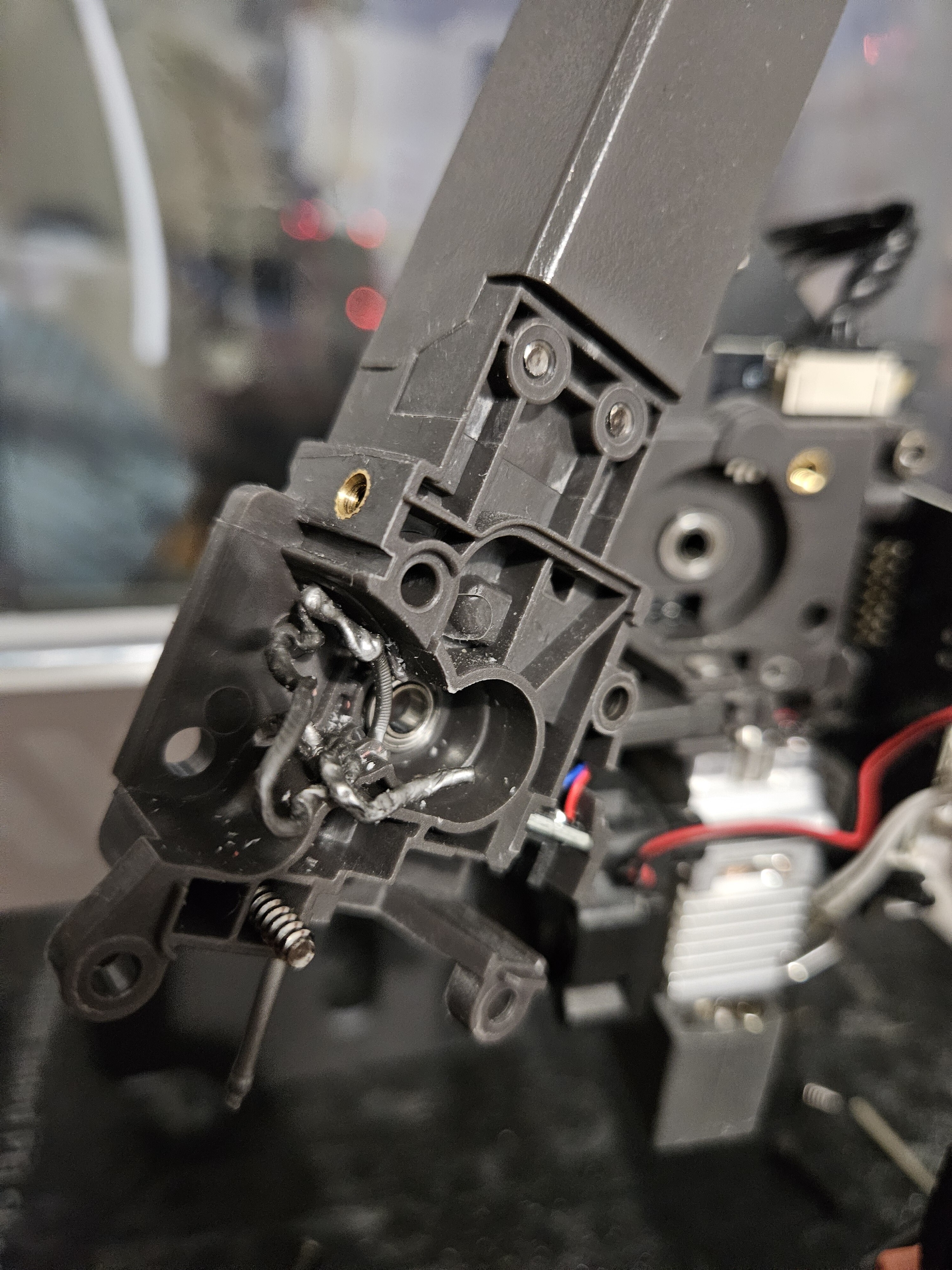

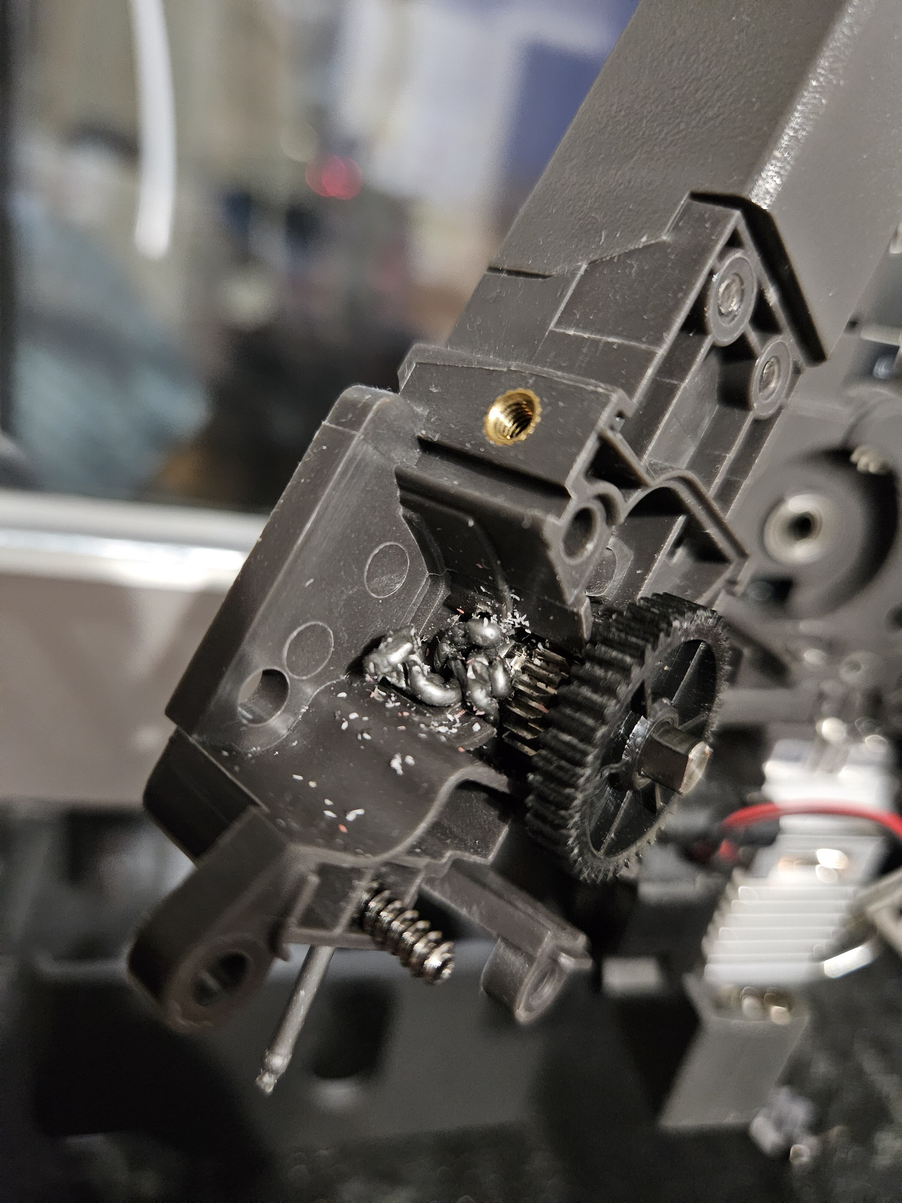

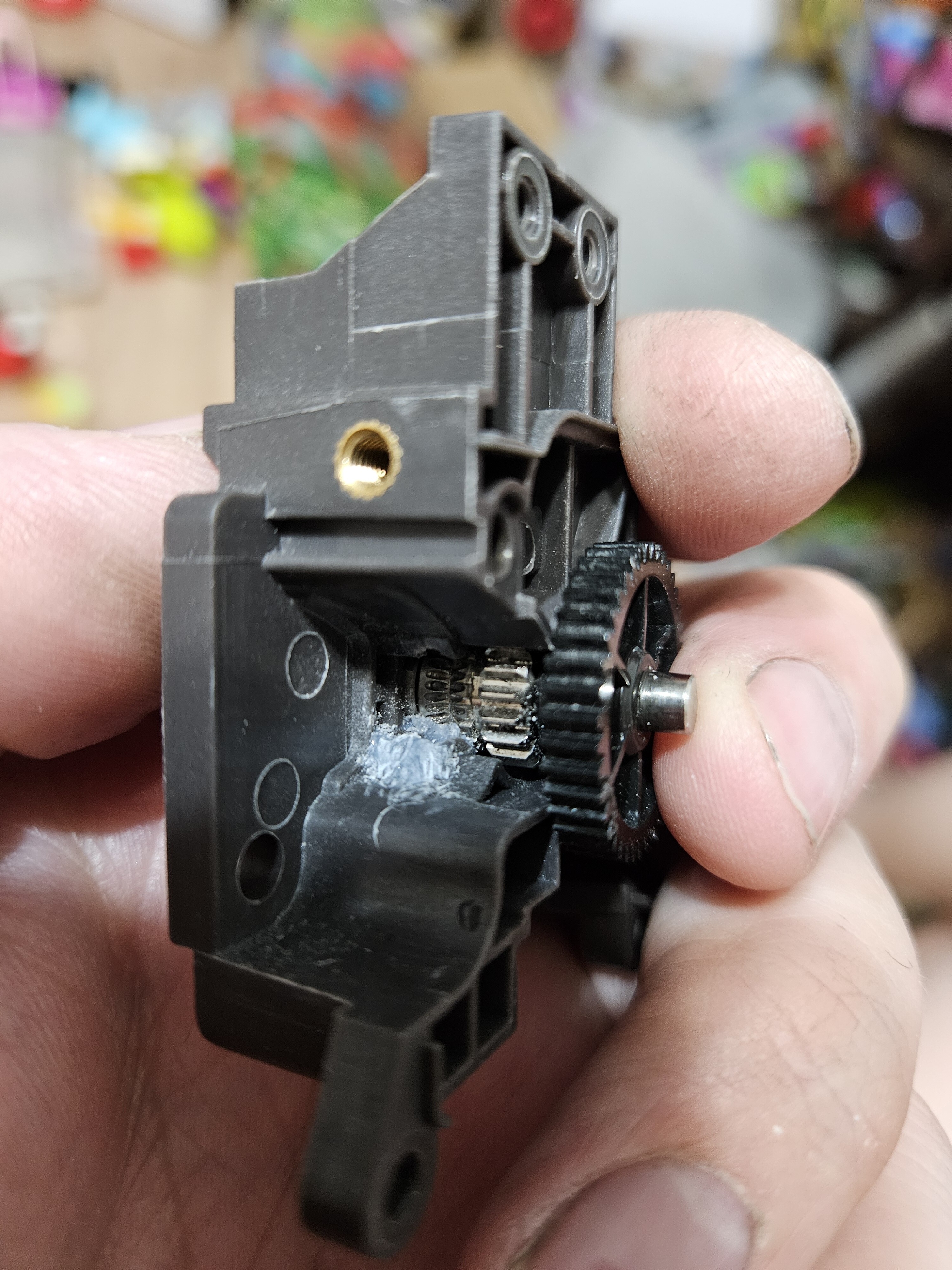

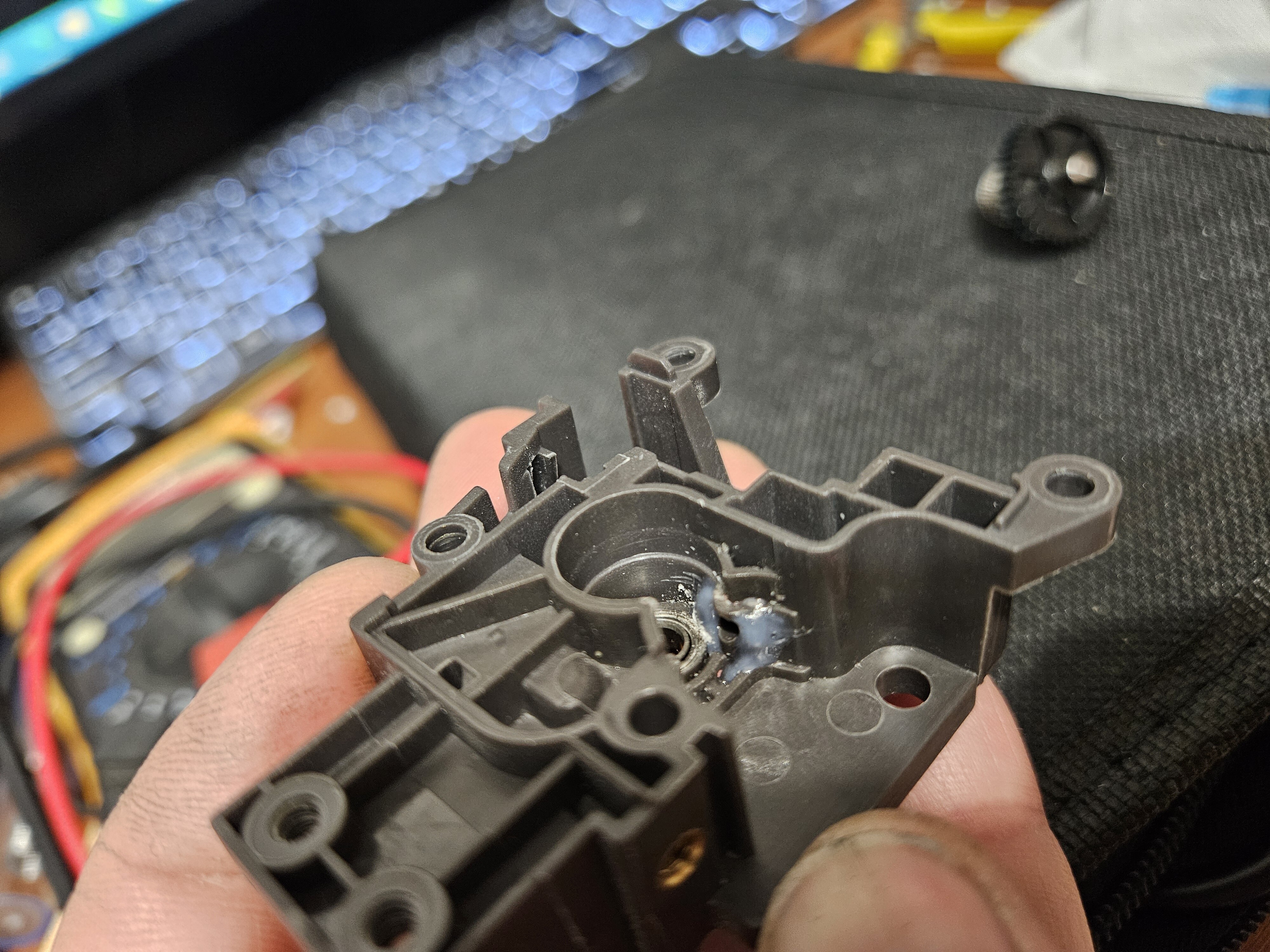

Быстрое уменьшение зазоров между корпусом и шестернями... для печати мягким филаментом.
Имеется, походу, самый дешёвый принтер аникубика, Кобра 3. Постоянно запутывается филамент в шестернях.
Порылся в интернетах, и нашёл, что для печати пластиком TPU, либо надо уменьшать скорость до безобразия, либо покупать принтер... либо головку(не знаю).. в которой зазоры поменьше.
Думал, даже, напечатать на фотополимернике корпус... но я смогу нарисовать его за неделю, примерно))
Поэтому, с помощью, того же фотополимера, решил "наростить" на пластмасс наросты и уменьшить зазоры.
Большой наплыв уменьшил самопритиранием. Правда, ода шестерня получается несъёмная, т.к. дырка в центре залилась и не даёт снять...
Правда был, в наличии, термостойкий и прочный полимер. А я схватил стандартный... за-то, теперь, фигачит на стандартных настройках и не запутывается. Испытал, всего на 250ти, примерно, граммах "резины"(TPU75). Дальше видно будет.
... мож кому пригодится. Быстрое решение))
