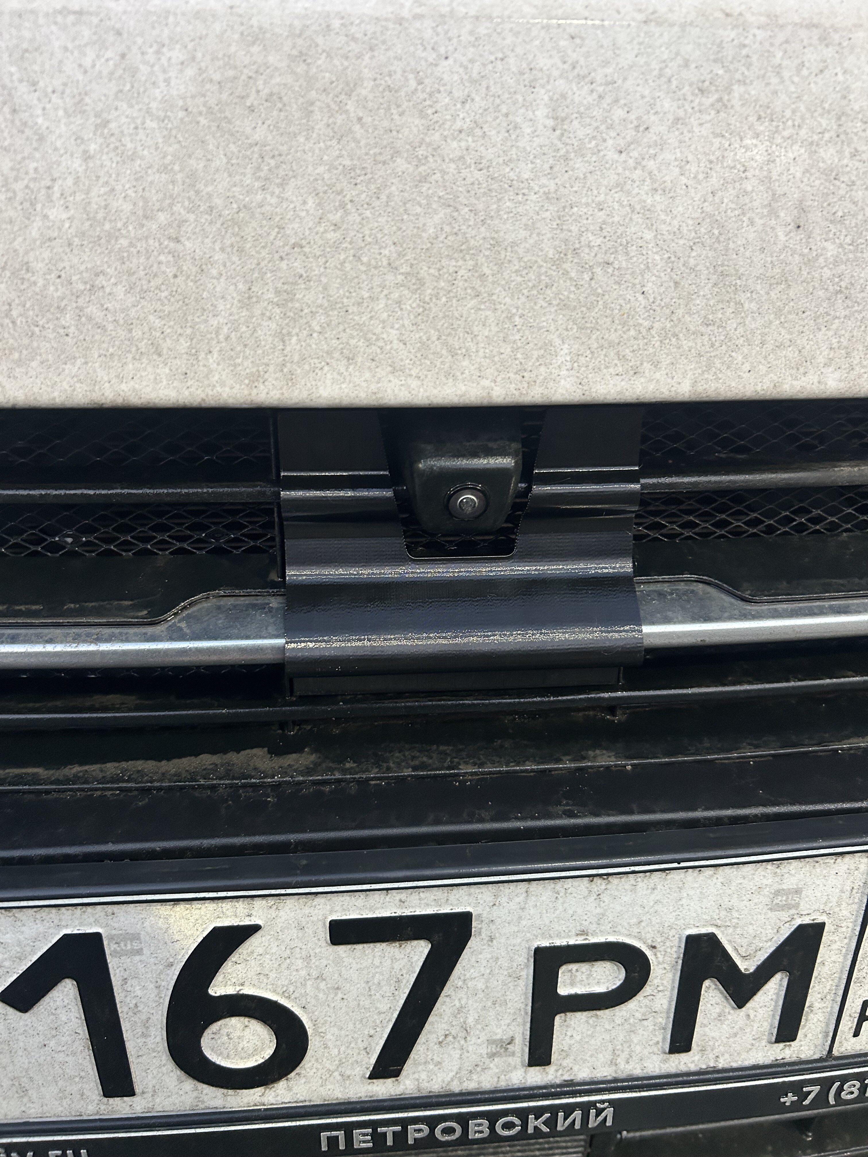

Привет, коллеги! Давно хотел поделиться проектом, который сейчас в активной разработке.
Владельцы Москвича 3 знают проблему: зимой машина остывает моментально, и штатной системы охлаждения явно перебор для наших морозов. Многие закрывают решетку радиатора, но покупные заглушки с маркетплейсов выглядят, как кусок забора — просто квадрат пластика, который кричит: «Смотрите, у меня заглушка!».
Я решил, что функциональная вещь не должна быть уродливой. Задача была сделать заглушки, которые:
1. Хорошо сидят и работают (держат тепло).
2. Легко ставятся и снимаются.
3. Выглядят так, будто так и было задумано дизайнером.
Процесс разработки:

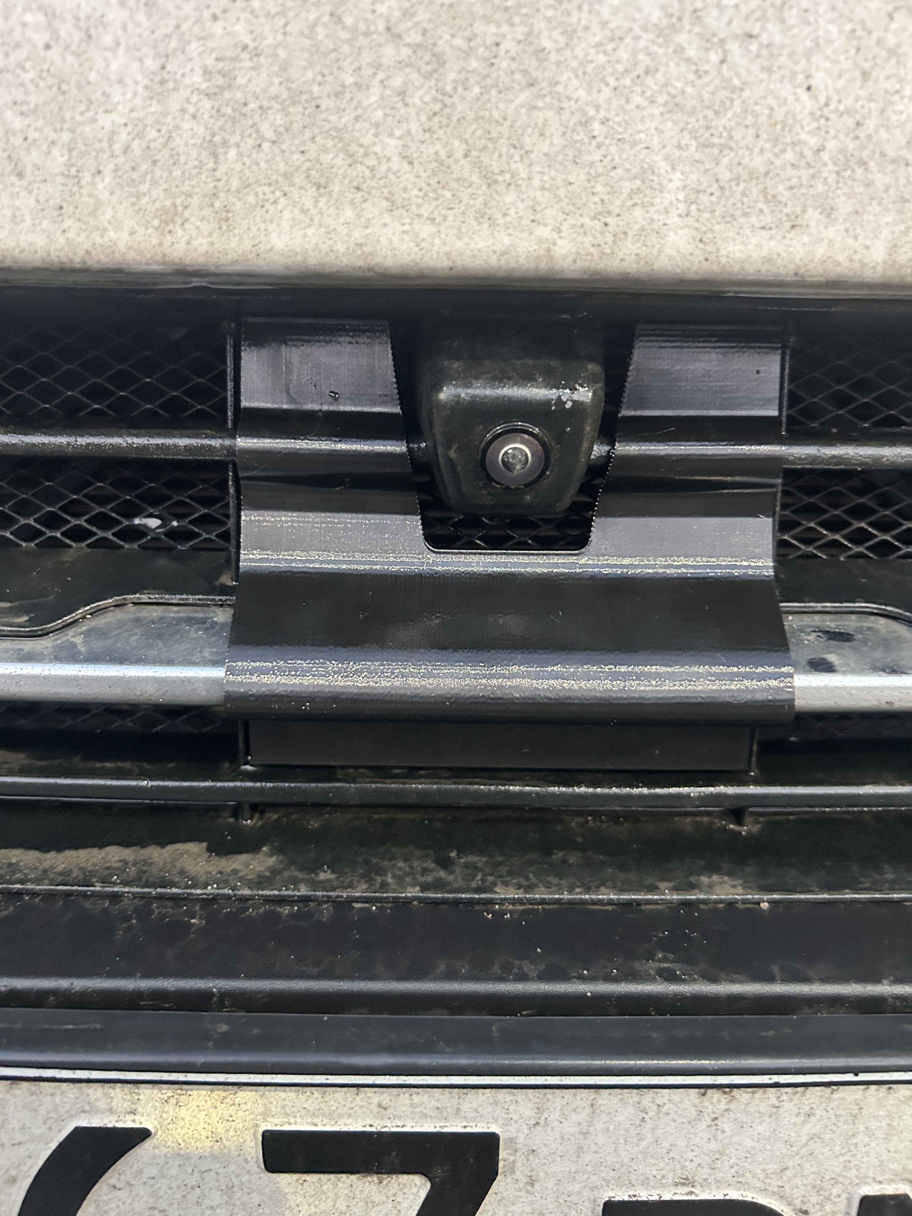

Сначала набросал модель, напечатал — мимо 🙁 Геометрия решетки сложнее, чем кажется.
Снял матрицу, обмерил, перерисовал.
Результат: Вот она, вторая версия!
Теперь заглушки не просто вставляются, а именно защелкиваются в штатных местах. Держатся надежно, но при необходимости снимаются без танцев с бубном.
Сейчас полирую версию 2.0:
· Усиливаю тонкие места.
· Дорабатываю механизм снятия (чтобы было удобно поддеть).
Как только доделаю — выложу STL и расскажу о финальном результате. Кто тоже мучается с прогревом Москвича — ставьте плюсы, посмотрим, сколько нас таких))
