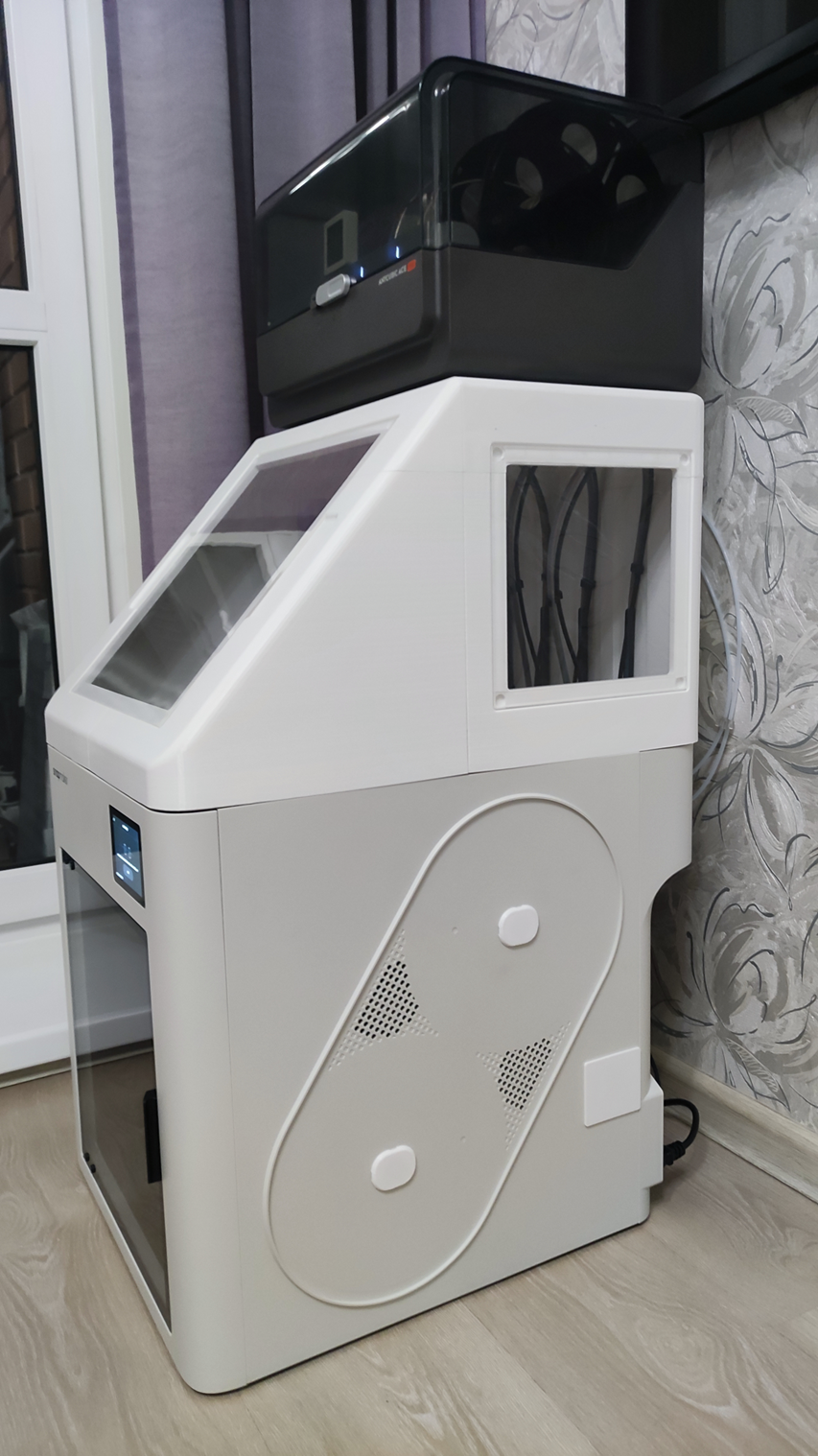

Для тех, у кого Snapmaker U1 уже есть не секрет, что недостатков у этого принтера совсем немного. И на мой взгляд не то, чтобы прямо большим недостатком, но точно компромиссным решением является размещение катушек с филаментом. Мало того, что они всегда открыты окружающему воздуху, так еще и увеличивают габариты принтера.
Изначально принтер поставляется без колпака, изолирующего печатный объем, сейчас у производителя основная задача – выполнение обязательств, взятых перед заказчиками на Kickstarter, поэтому он явно сфокусирован на производстве и поставке самих принтеров, а доп. аксессуары видимо поступят в продажу позже. Но уже есть довольно большое количество готовых проектов самодельных колпаков, среди которых можно выделить один, поскольку он идеально подходит под внешнее размещение ACE Pro на его верхней поверхности.
Наиболее подходящий колпак под ACE Pro
Также этот колпак выгодно отличается тем, что спроектирован под размеры стёкол 20*20см (2 шт. по бокам), 20*30см (1 шт. сверху) и 30*30см (1 шт. спереди), а такие стандартные размеры можно легко купить на маркетплейсе по доступной цене без заказа на изготовление.

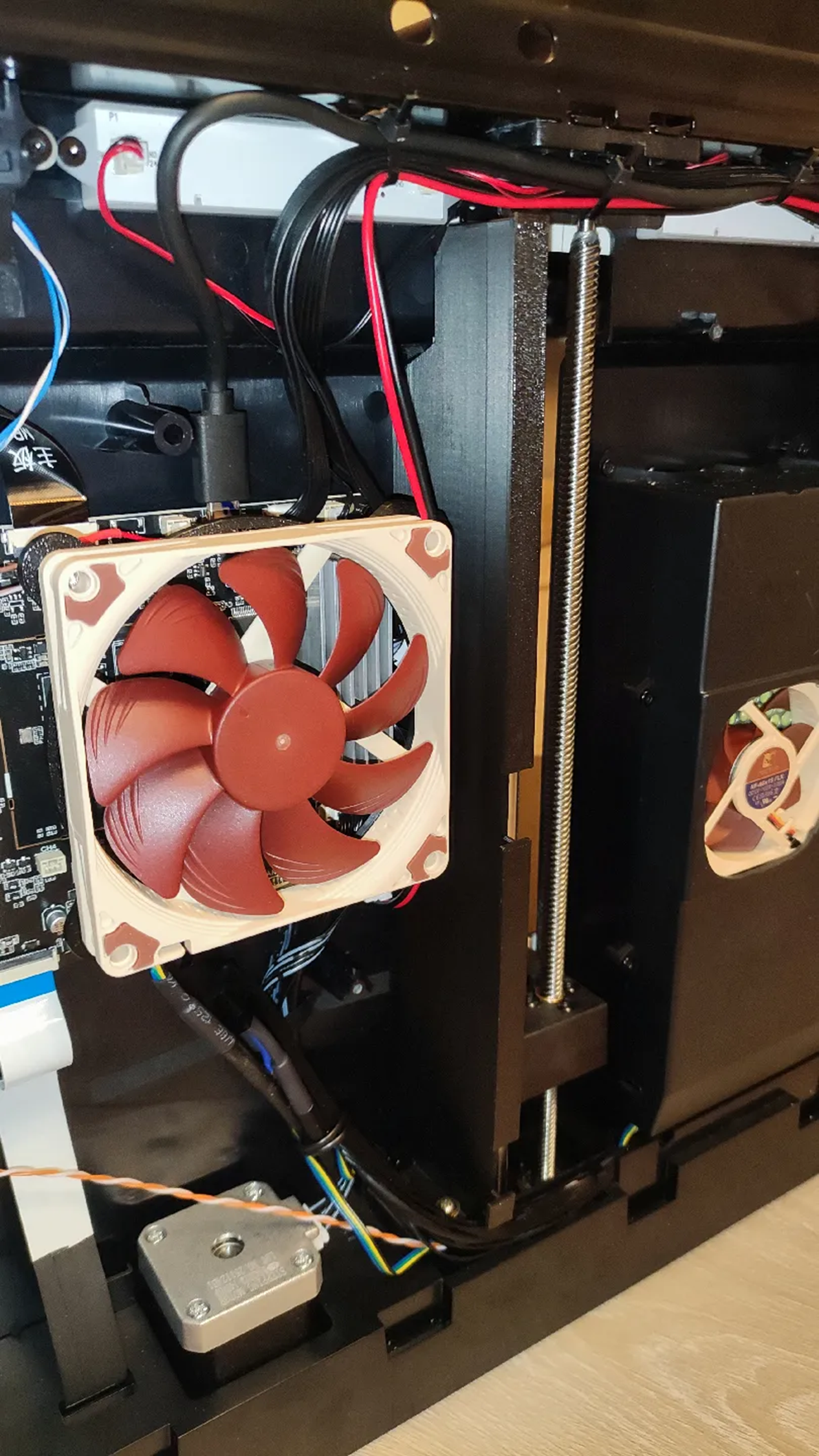

Отмечу также, что при использовании колпака и при длительной печати отсек с платой без установки дополнительного охлаждения довольно ощутимо прогревается, драйвера моторов греются до ~90 градусов. Это вполне допустимый температурный режим работы, но можно дополнительно установить вентилятор охлаждения платы с драйверами и перегородку, изолирующую отсек с платой от основного печатного объема:
Модификация охлаждения и перегородка отсека с платой
Выглядит это вот так:
Колпак не является необходимым условием подключения ACE Pro, но рано или поздно он вам точно понадобится для печати материалами с термоусадкой, снижения шума и уменьшения количества пыли внутри принтера. ACE Pro можно разместить и сбоку/снизу от принтера, главное организовать нужным образом подключение кабеля и трасс подачи филамента.

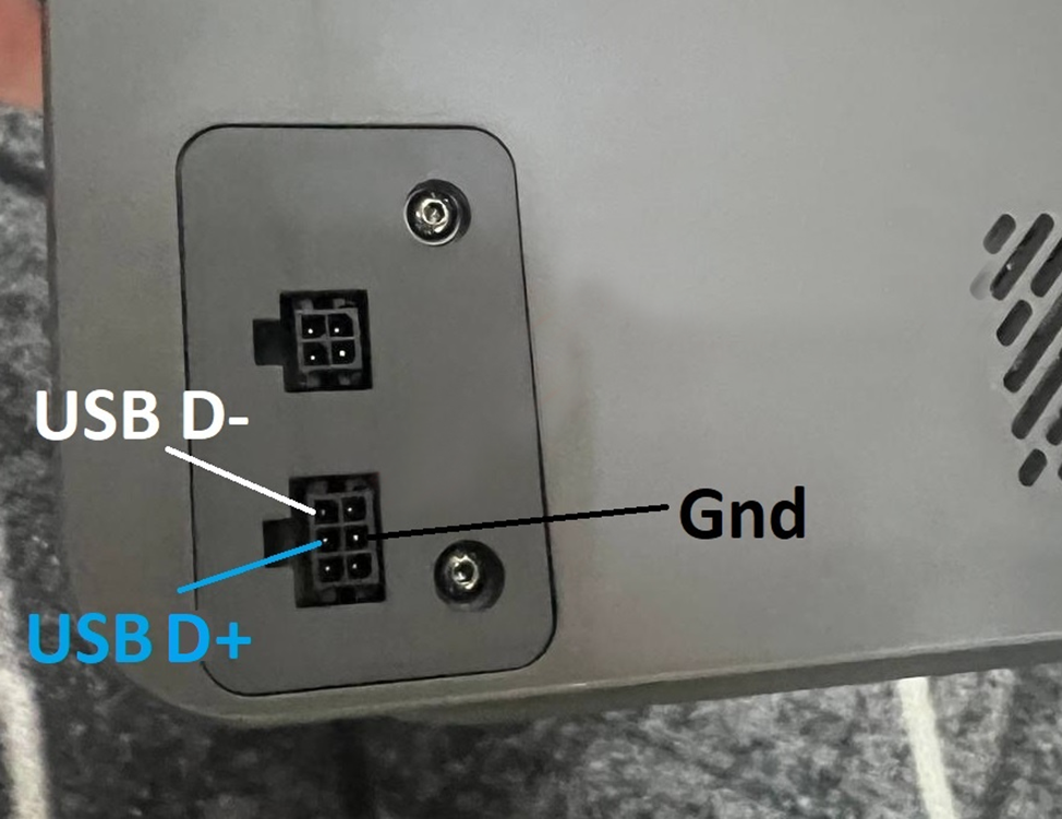

Помимо колпака нам понадобится подключить ACE Pro к разъему usb-a на U1, для этого можно выбрать любой удобный/доступный метод: либо изготовить переходник usb-a на разъем 4-pin molex micro-fit3 и использовать родной кабель ACE Pro, либо встроить в саму ACE Pro разъем usb-c, и тогда подключать ACE обычный usb-c – usb-a кабелем.
Распиновка разъема для подключения принтера на ACE Pro следующая:
Надо подать эти три пина в разъем usb на задней стенке U1.

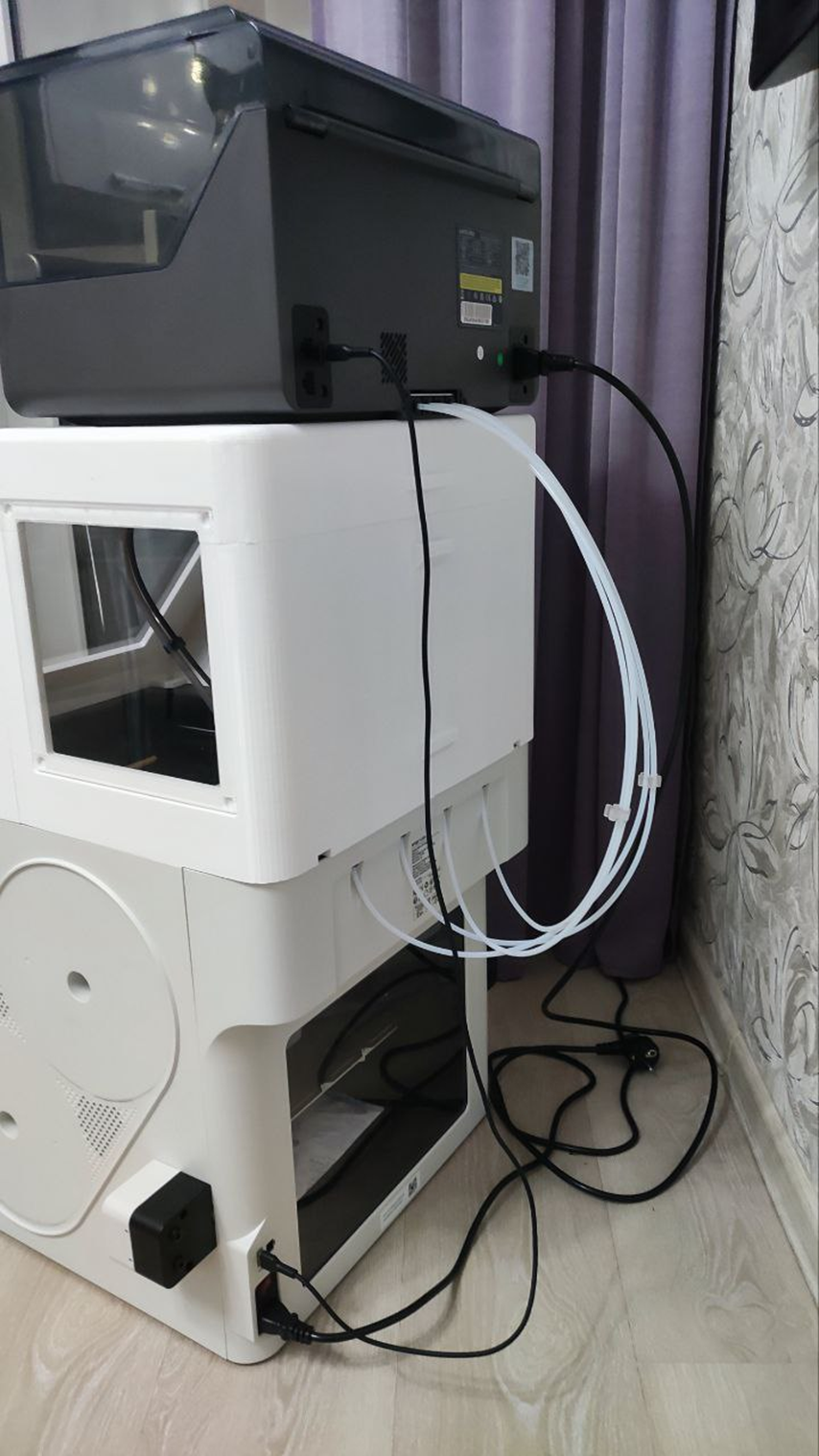

Трассы подачи в головы U1 можно собрать комплектными ptfe-трубками от ace pro, их длины вполне хватает. Выглядит это следующим образом:
Боковые моторы можно снять, они нам больше не понадобятся, их функционал будет полностью выполняться подачей ACE Pro.
На их место я поставил слегка модифицированные заглушки, убрав кабель внутрь: Боковые заглушки моторов
Заглушки для снятых держателей катушек я использовал такие: Заглушки держателей катушек
