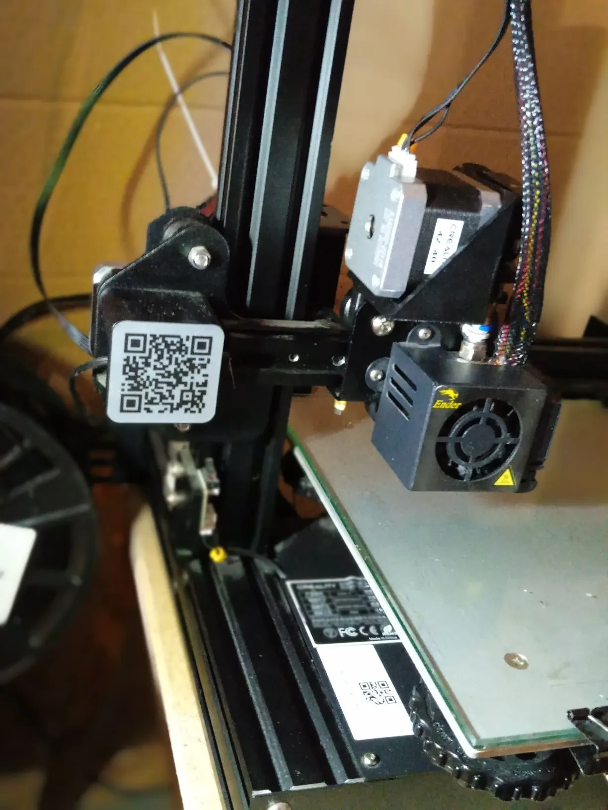

Первая моя модернизация Ender 3
Я задал вопрос на 3dtoday про переход на директ в ender 3. Спасибо всем комментаторам, многое разжевали как новичку в этом вопросе и многое мне стало более понятным. Поэтому заказал пока на второй этап e3d v6 на 24v (проверил на всякий случай мультиметром на плате) и прозрачный BMG (механизм подачи пластика).
А пока решил сделать бесплатную версию (опять же узнал о ней из комментариев). Скачал модель которая использует родные крепления и не требует допов, а так же не мешает ни где осям и сохраняет габариты печати.(https://www.thingiverse.com/thing:4555065).
Вроде всё получилось, даже учитывая что делал это впервые :)Но возник вопрос откат я так понял ставить теперь нужно 1-2мм? И что еще требуется в слайсере настроить? Ну и требуется ли что то калибровать в самом принтере?
Еще вопрос для тех кто ставил директ на ендер и имел катушку сбоку, как теперь подавать пластик лучше? Может есть какие то решения как подавать в директ не устанавливая катушку сверху (чтобы она там не трясла всё), может какой то ролик или что то подобное через который будет проходить пруток от катушки сбоку?!Буду благодарен за любые советы по этому делу :)
