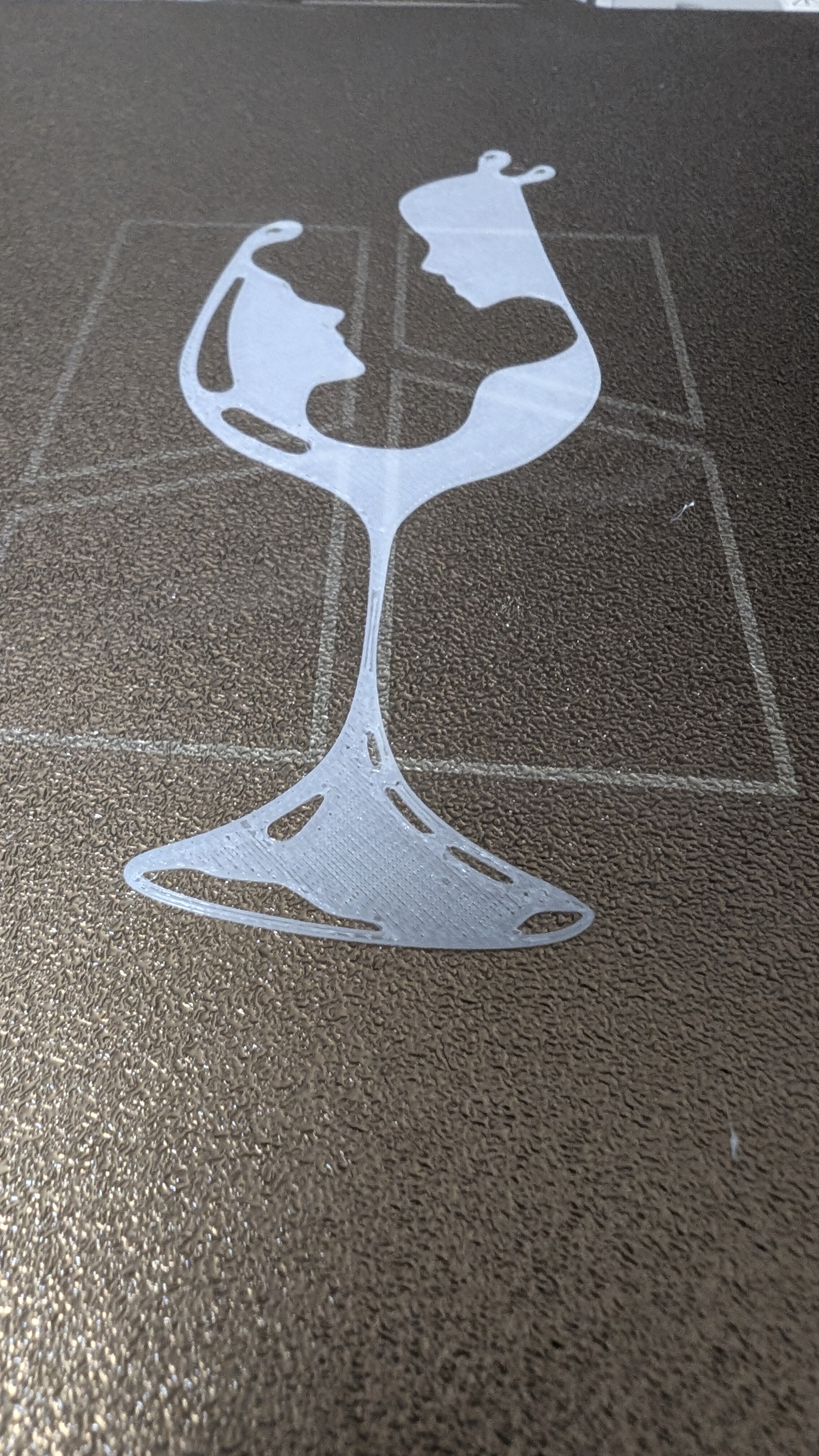

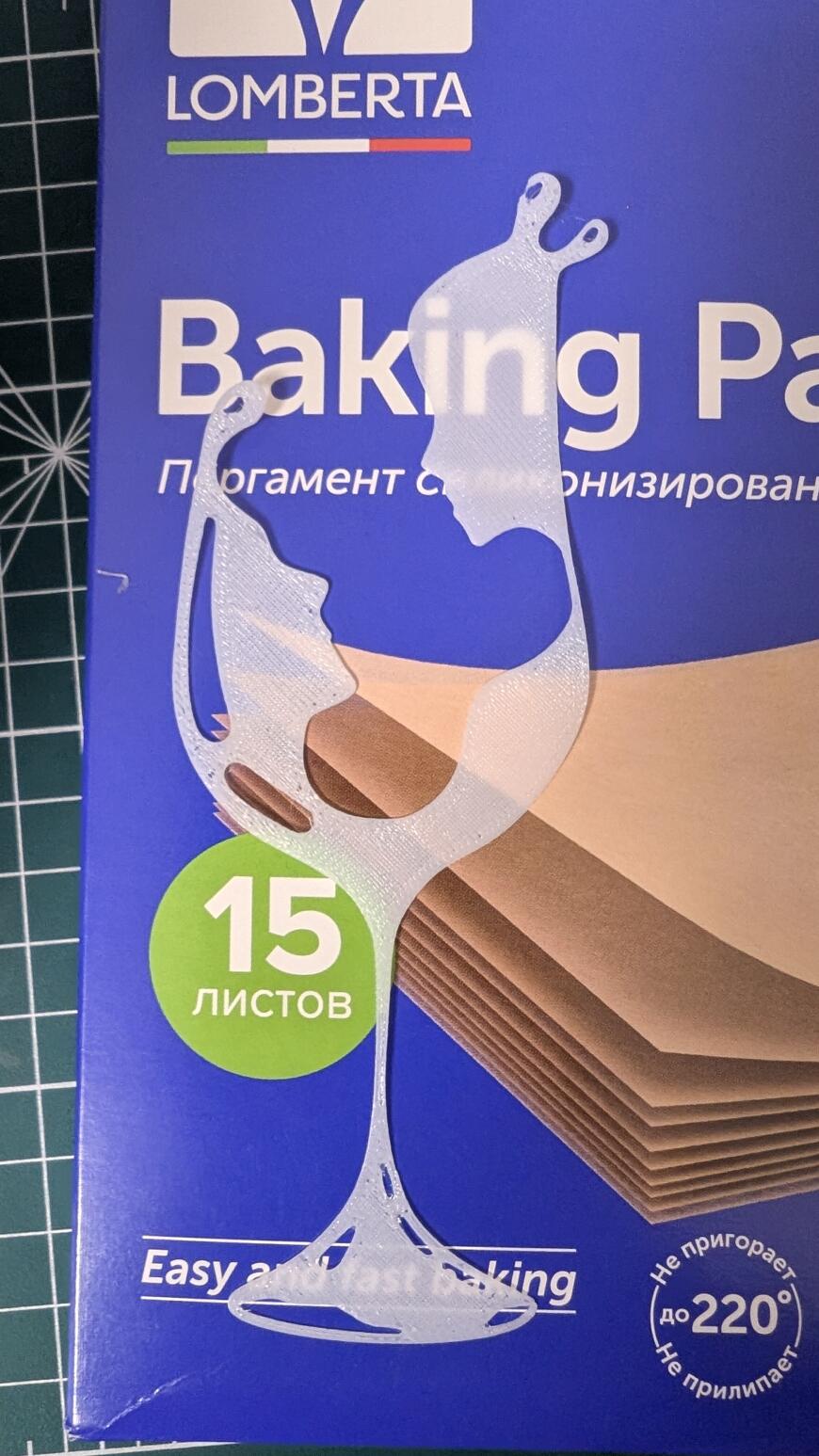

Создание принта: Варианта было два - сделать самому или пробовать готовый. Ранее я искал принты в поисковике, сохранял их в (.jpeg, .webp или .png) потом через конвертер переводил в формат SVG, который открывал непосредственно в слайсере ( я использую BAMBU Studio) и, после обработки, ставил на печать. Как писал ранее, всегда неудачно, в основном всё заканчивалось на этапе утюга))). Ну ни как не удавалось приклеить готовое изделие к ткани. Я грешил на настройки макета и поэтому решил найти готовое решение. В makerworld набрал "T-Shirt print" и получил. В слайсере даже ничего не менял. Печатал TPU 95 от ERYONE. Профиль взял от BAMBU - "TPU 95A"
Печать: Опять же варианта было два))) Первый - печать непосредственно на пергаменте (чтоб не отдирать от стола). К тому же купил в "Ленте" очень удобный вариант пергамента не в рулоне, а в нарезке.
Но пластик никак не хотел держаться на пергаменте ни с одной, ни с другой стороны. Хотя месяц назад тем же пластиком, только чёрным, спокойно печатал поверх пергамента. Ну ладно, видать не день Бекхема... Печатаем на столе. Отдираем аккуратно, сначала скребком и затем вручную.

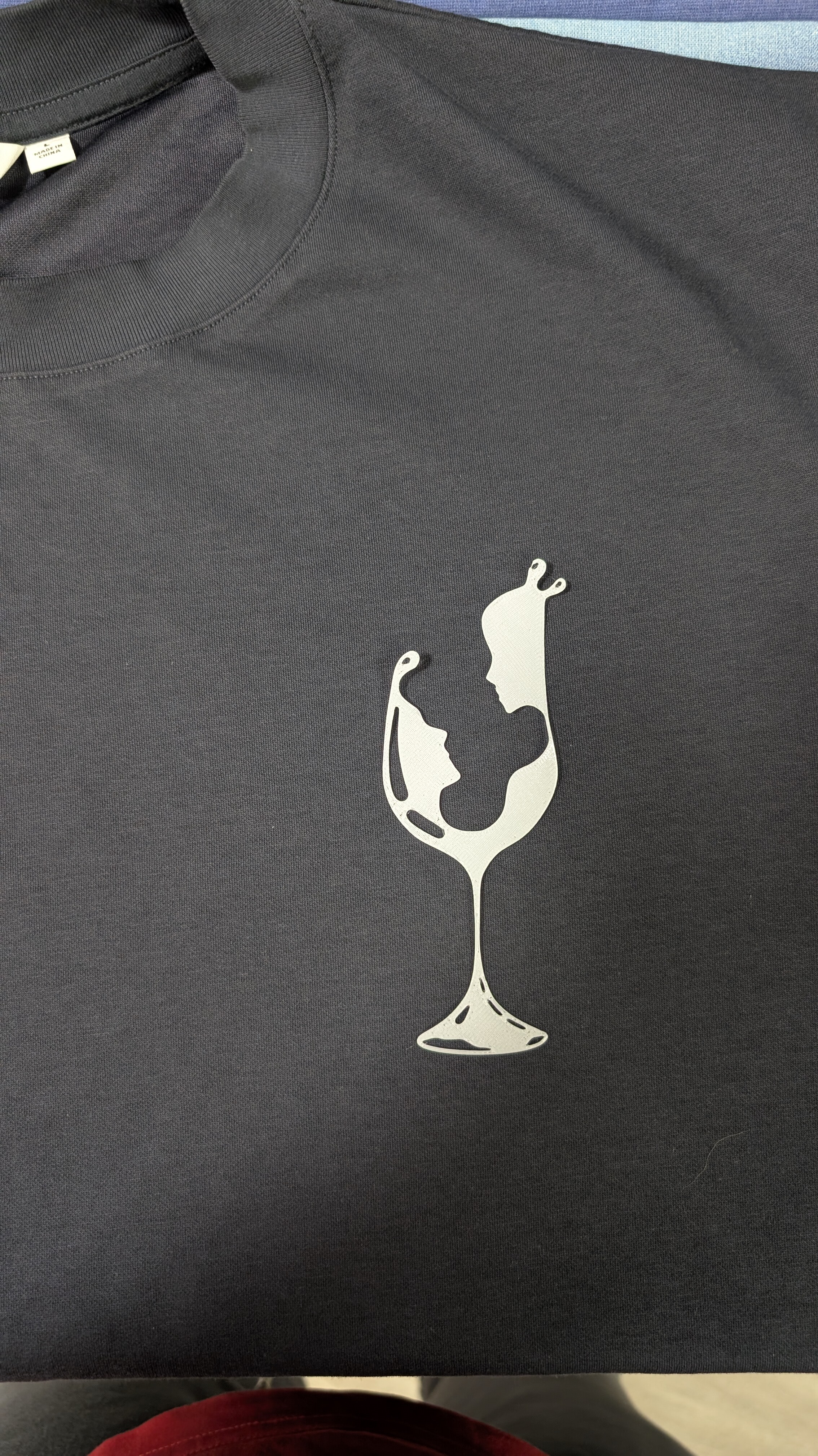

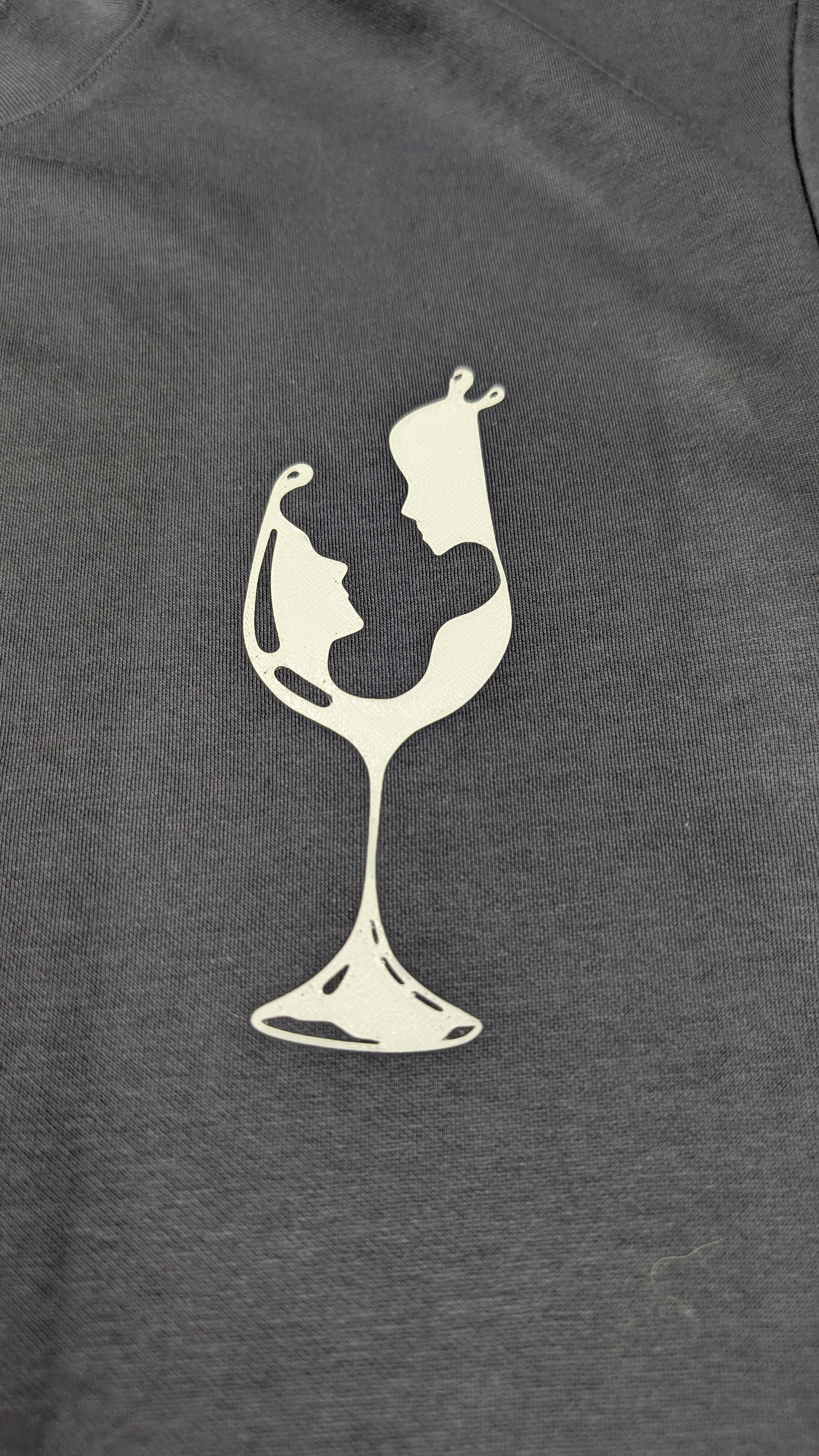

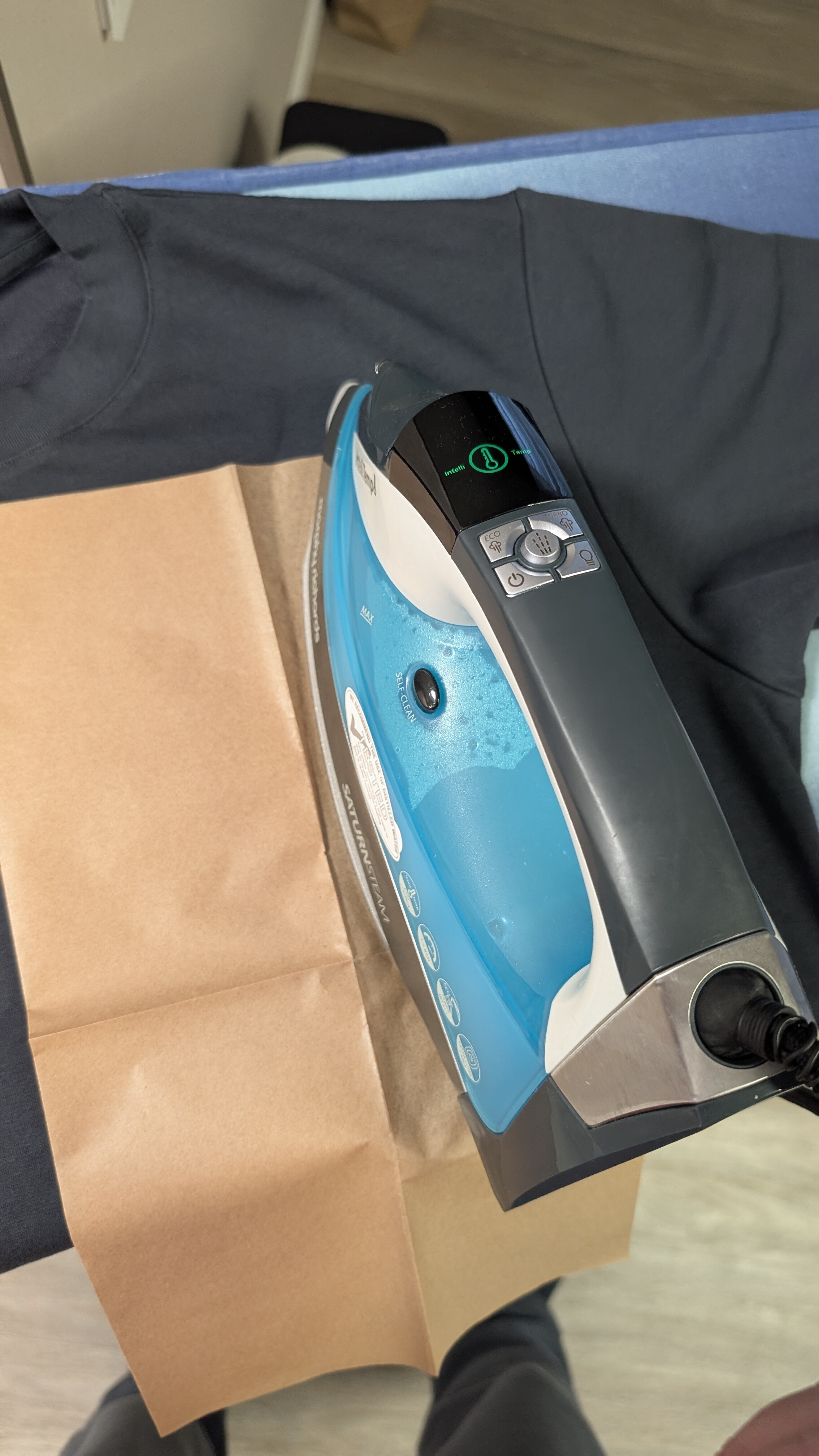

Бой с боссом - Первую модель напечатал толщиной 0,3 мм ( первый слой 0.18, второй 0.12) - 5 минут возни с утюгом. Обязательно без пара!!!
Бинго!!! Приклеилось, но слабо-слабо.
Отвалилось сразу же и последующие конвульсии ни к чему не привели. ОК... Меняем тактику. Значит не прогревается утюгом. Меняем толщину на 0,2 мм, печатаем одним слоем 0,2 мм. Греем..... Результат тот же.
Гештальт не закрыт... Значит будет продолжение. To be continued….
