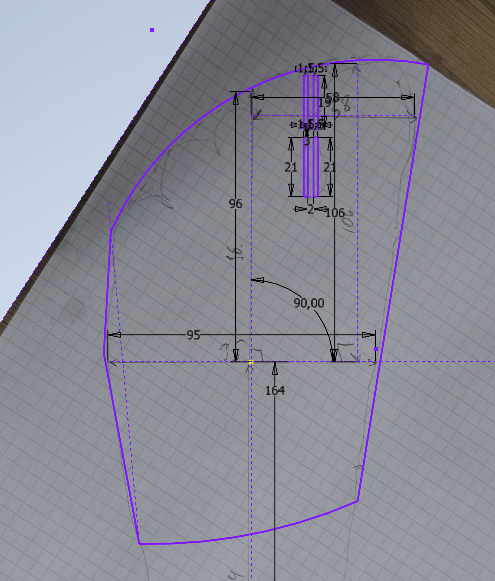

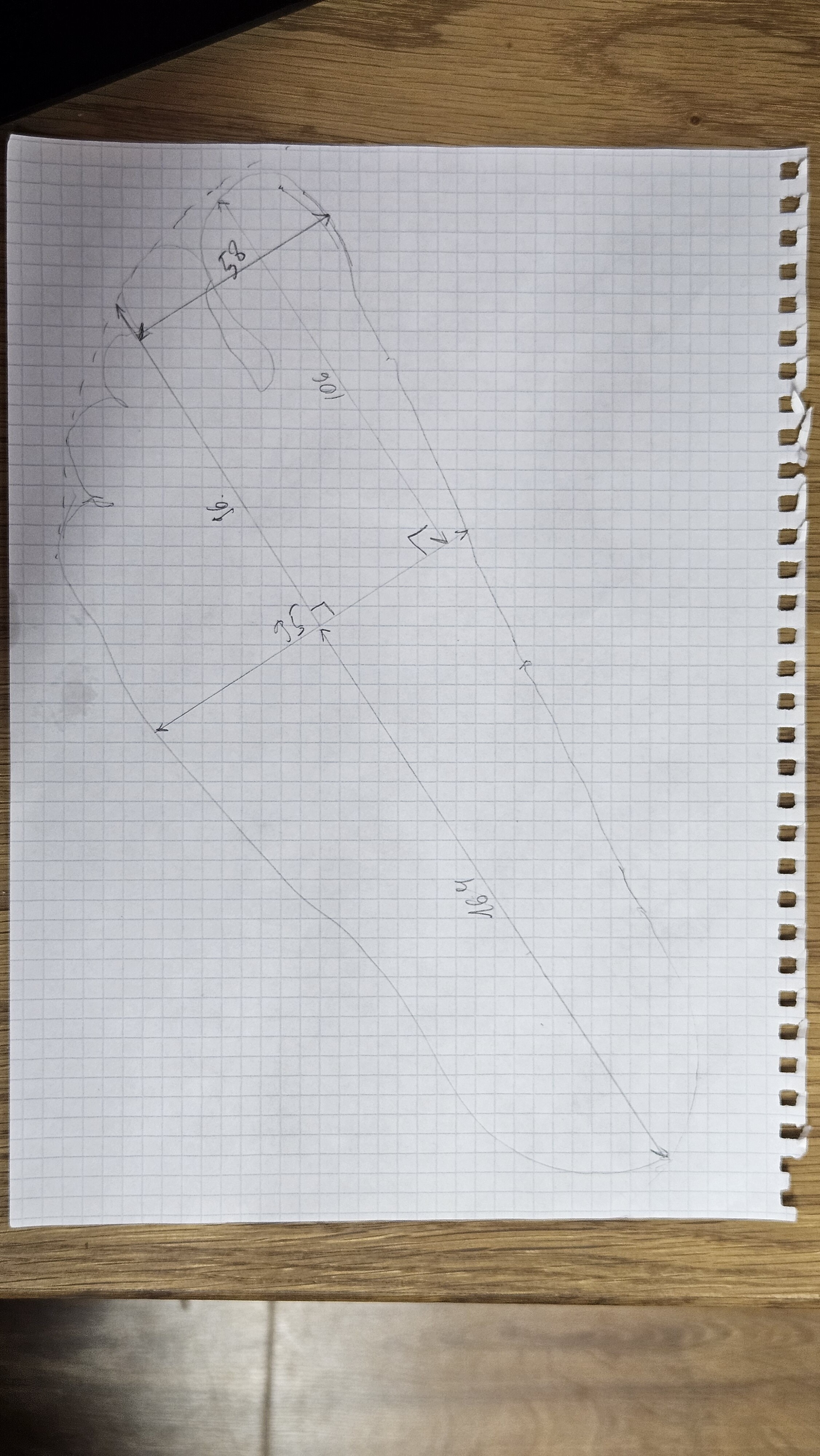

С помощью сына снял эскиз со здоровой ноги, подогнал размеры: длинна, ширина, дуга над пальцами, особое вниамание большому пальцу - он как-никак виновник торжества. Эскиз делали на листе в клеточку для удобного масштабирования.
Ортез на 3d принтере, или как я себе жизнь подпортил, а потом облегчил.

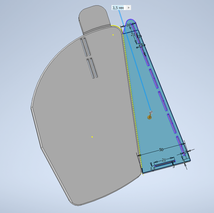

Перенеся эскиз в виртуальный мир первым делом обозначил основную геометрию.

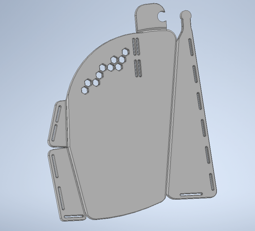

Сам ортез решил печатать плоским. а затем формовать при помощи температуры в нужную объемную модель. Основные места сгиба делал сразу немного прослабленными (оставлял вырезы примерно на 3/5 общей толщины).

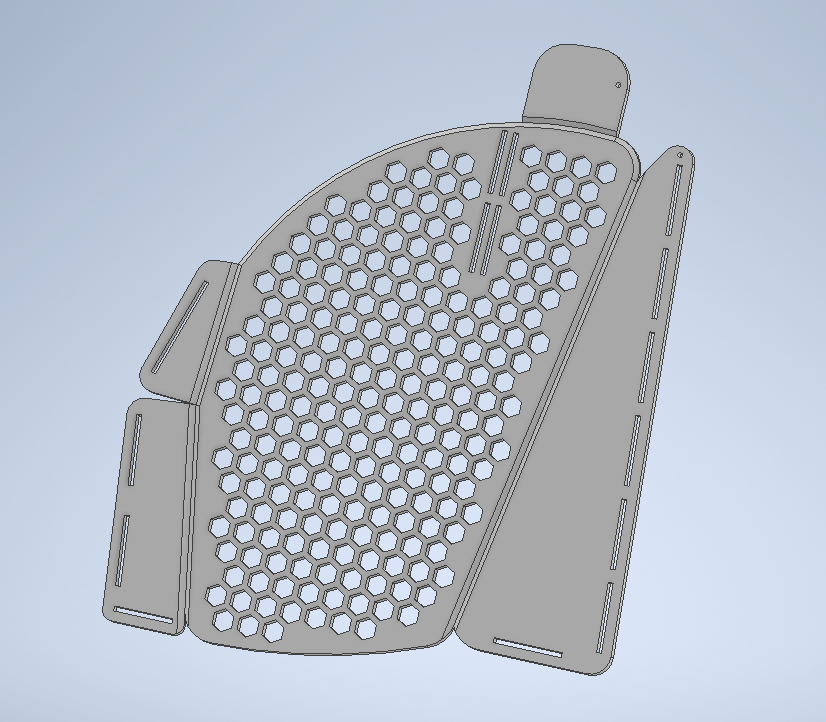

Первую версию делал красивой, с модной шестиугольной сеткой. Благо вовремя додумался что наступать (а я планировал наступать хотябы немного на ортез - заколебали костыли и прыжки на одной ноге) на такую плоскость будет немного неприятно. Поэтому финальная версия взяла в себя шестиугольные вырезы только в районе пальцев - для вентиляции.
В итоге - ортез толщиной 3.5 мм имеет большую опорную плоскость, вентиляционные отверстия, боковые стенки на которых расположены пазы для крепления ремешков-липучек. Левая (а в модели правая) стенка имеет возможность соединения с защитной стенкой большойго пальца по типу паззлов - для  большей крепости.

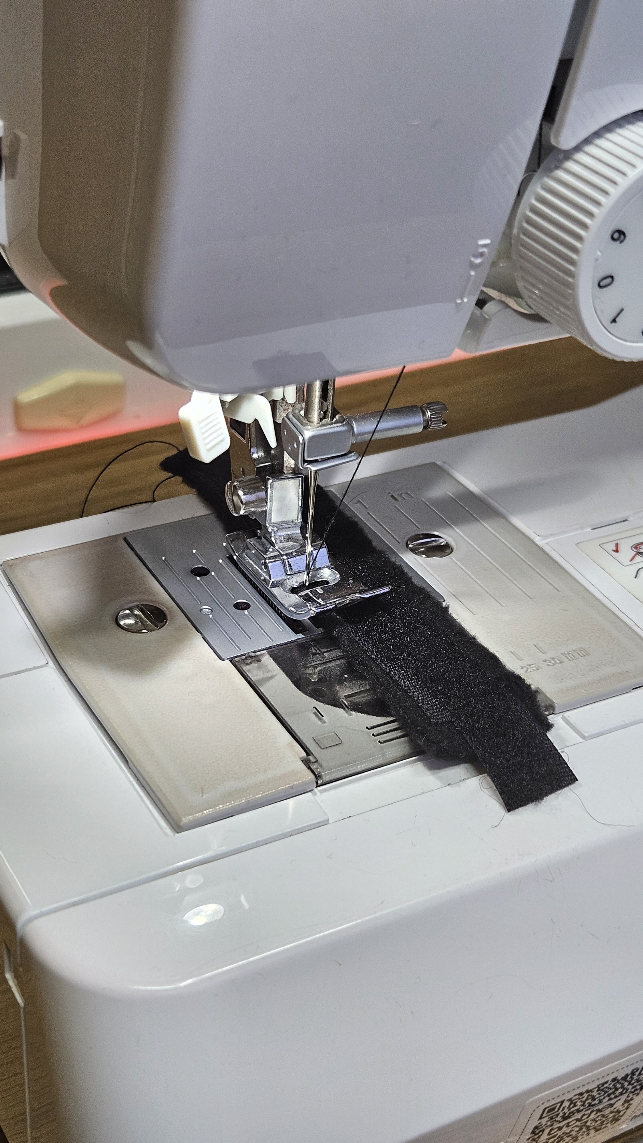

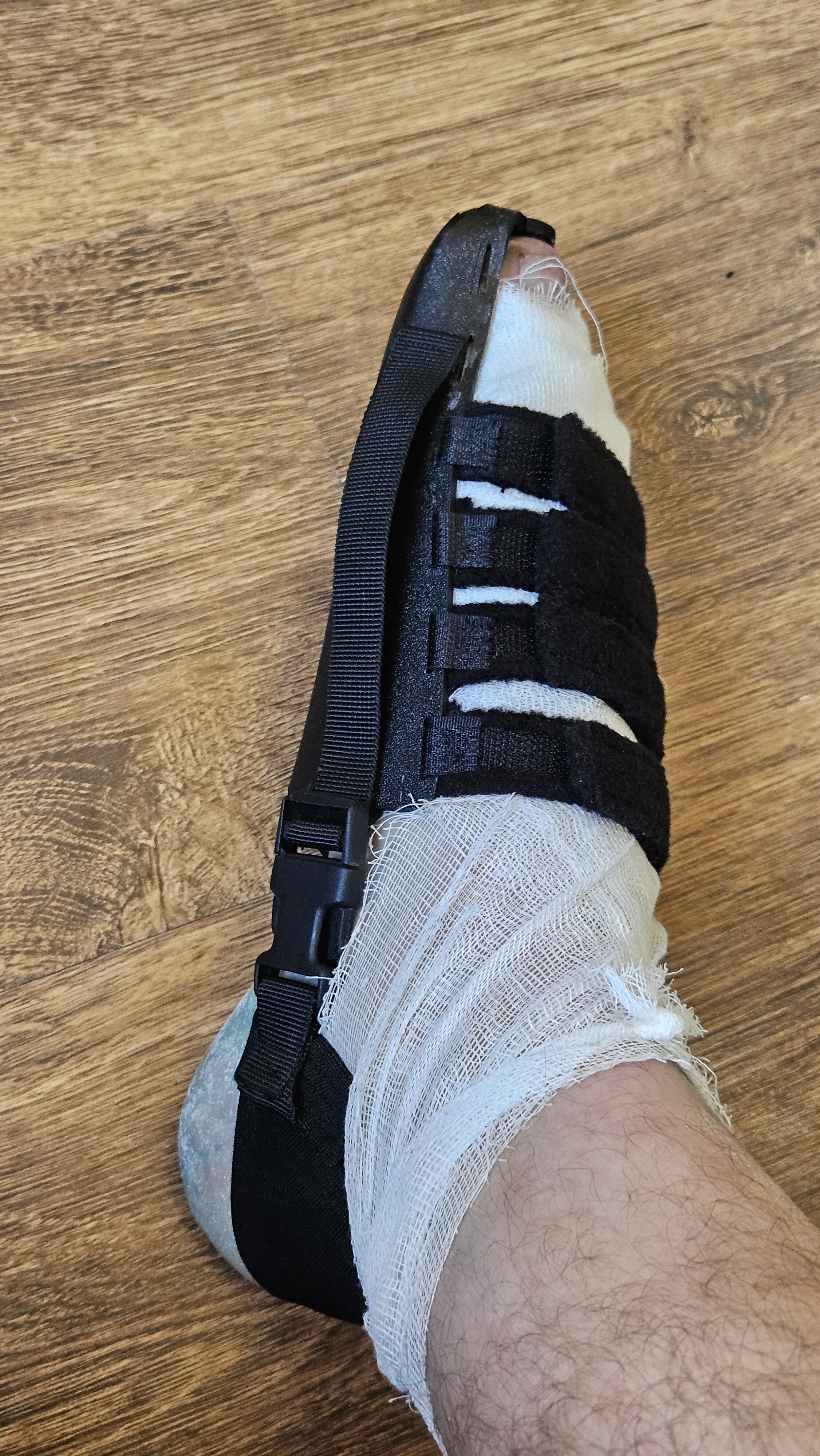

Пришлось временно экспроприировать собственность супруги - швейную машинку, чтобы сшить ремешки с липучками. Шью я так-себе, криво косо, потому что торопился. Ну и внутреннее "и так сойдет" тоже давало о себе знать. Самм непростым было - нажимать на педаль левой ногой.

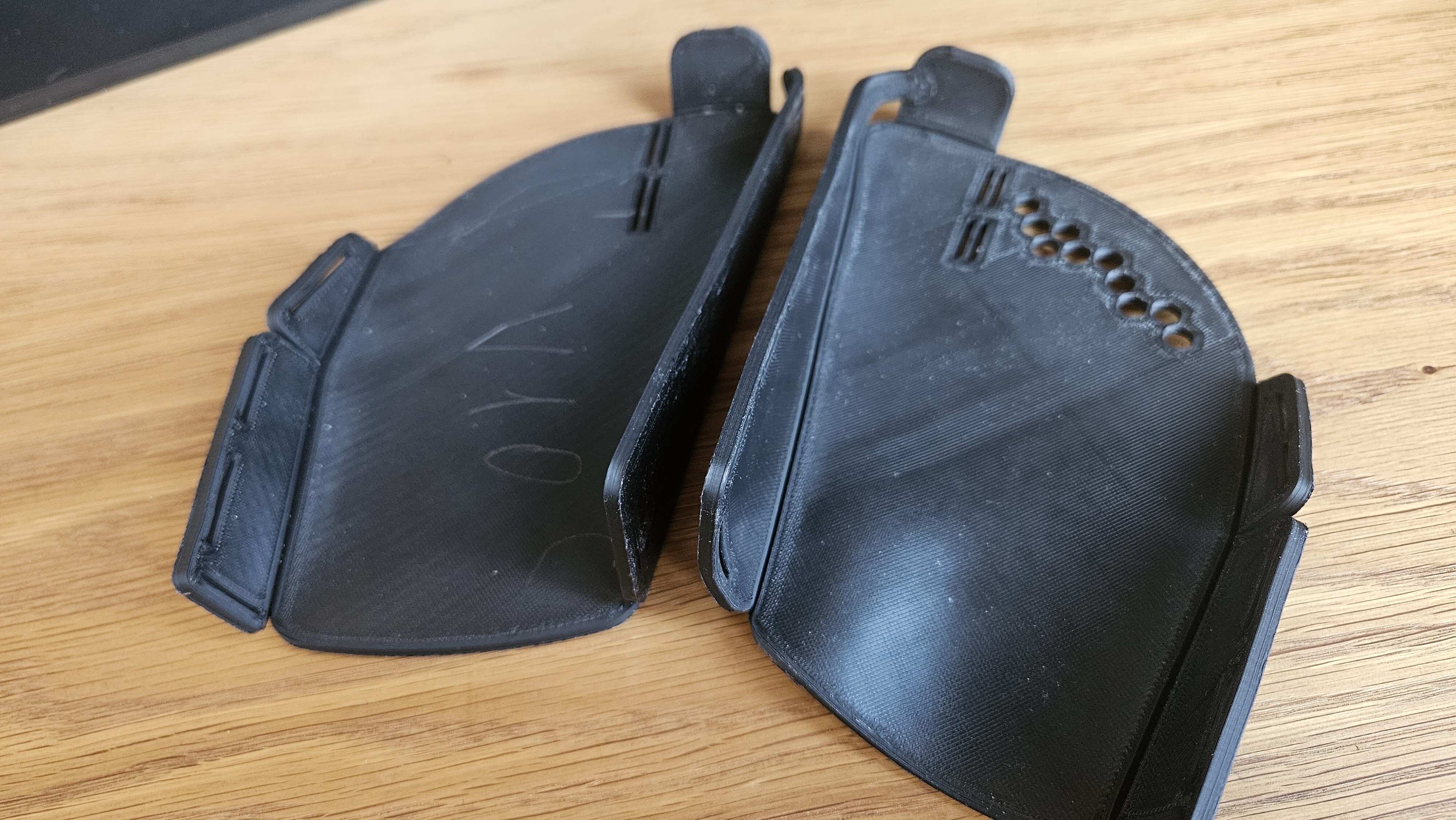

Буду откровенным: печатал изделие 2 раза - тестовый и итоговый. Тестовый был необходим, чтобы понять - попал ли в размеры, и сработает ли метод формовки феном для волос. Как результат - оба вопроса закрылись положительно, что позволило двигаться дальше.
Ортез на 3d принтере, или как я себе жизнь подпортил, а потом облегчил.слева первая тестовая версия, еще без вентиляции, без соеденения боковой и передней стенок, немного недоработанные вырезы под крепление ремешков.
С нетерпением дождался дня перевязки. Прихожу к лечащему врачу, демонстрирую изделие. Честно говоря, готовился к скепсису, но доктор затею одобрил, взял с меня обещание быть аккуратным (я, конечно, пообещал, хотя кто бы говорил — с моей-то удачей «аккуратного» человека).
Итог: нога в эксклюзивном ортезе собственной разработки. Вентиляция — полная, фиксация — нужная, пятка — свободна. Теперь можно хотя бы аккуратно опираться. Прогресс на месте не стоит, особенно если у тебя есть 3D-принтер и кривые руки, которые иногда выпрямляются.
