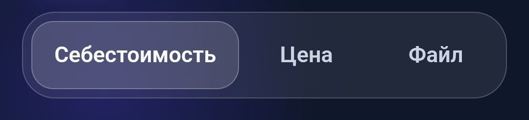

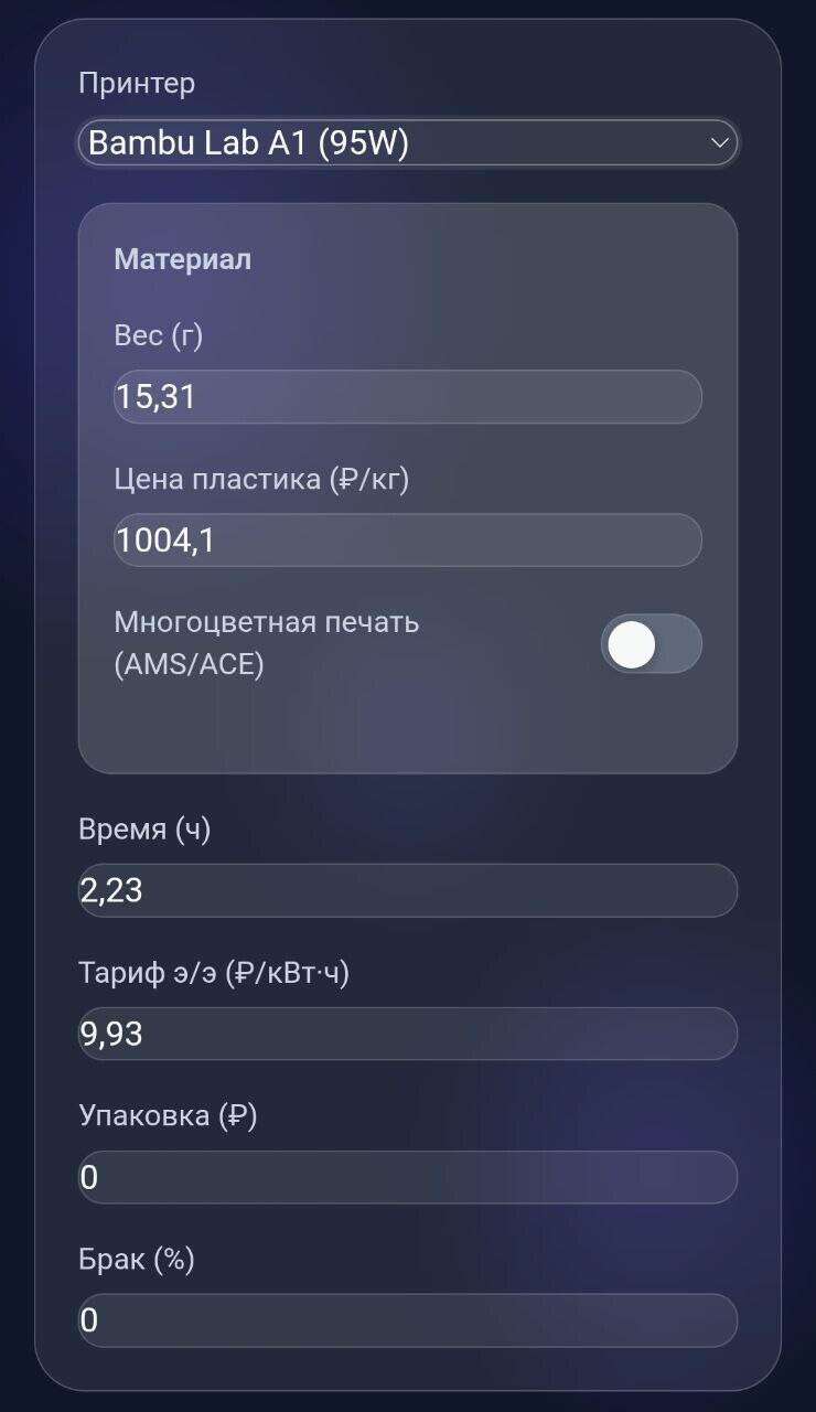

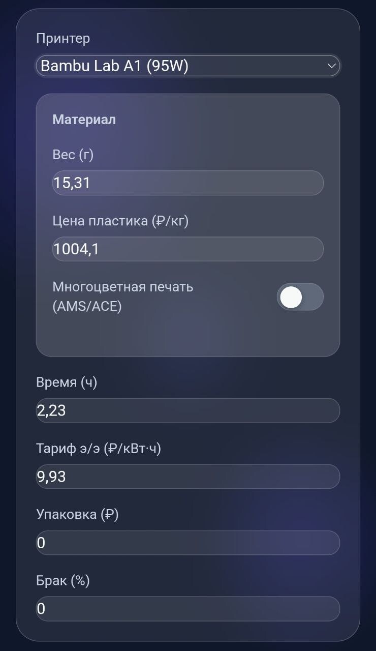

Функционал расчёта
Три вкладки:
🚀 Как я перестал считать «на глаз» и собрал профессиональный 3D-калькулятор ЧАСТЬ 2
- Себестоимость — основной расчёт
- Цена — финальная цена с наценкой для клиента
- Файл — анализ файлов из слайсера
В расчёт себестоимости входит всё что влияет на реальную стоимость печати:
- Вес модели и цена пластика за килограмм
- Время печати и тариф на электроэнергию
- Амортизация принтера в час
- Упаковка
- Процент брака

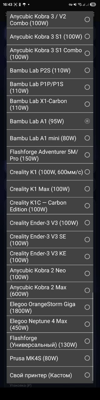

База принтеров
Добавил все популярные принтеры с реальными значениями мощности и амортизации:
- Вся линейка Bambu Lab (X1-Carbon, P1S, P1P, A1, A1 mini)
- Creality K1, K1 Max, K1C, Ender 3 V3 во всех вариантах
- Anycubic Kobra 3, Kobra 2 Neo, Kobra 2 Max
- Elegoo OrangeStorm Giga, Neptune 4 Max
- Flashforge Adventurer 5M/Pro
- Prusa MK4S
- Универсальный профиль для любого принтера
Отдельно продумал логику амортизации. Флагманы стоят в разы дороже бюджетных принтеров — значит и амортизация у них должна быть выше. X1-Carbon с лидаром и дорогими расходниками — это не то же самое что Ender 3.

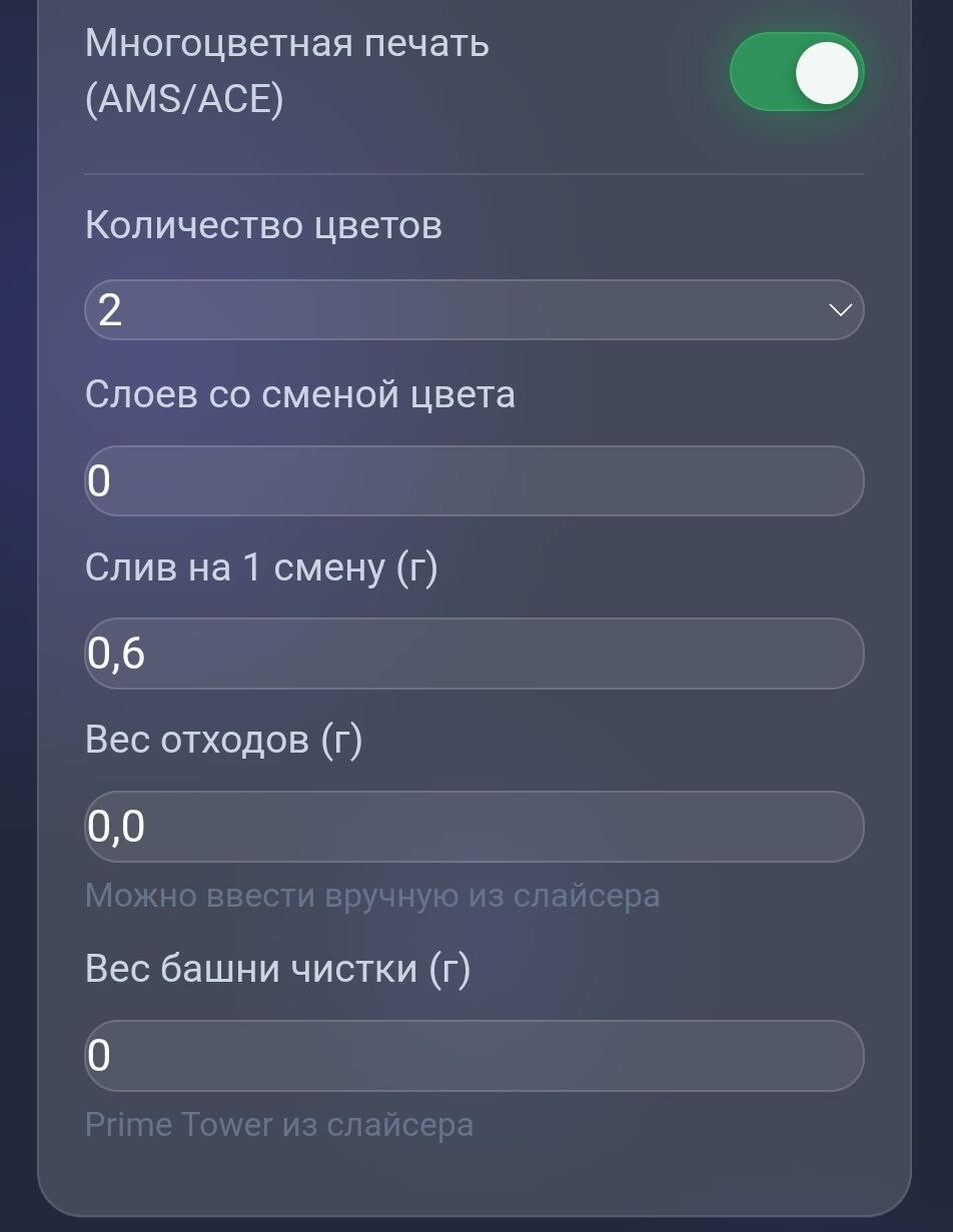

Многоцветная печать (AMS/ACE)
Отдельно проработал расчёт для многоцветной печати. Когда включаешь AMS — появляются дополнительные поля:
- Количество цветов
- Количество слоёв со сменой цвета
- Расход пластика на каждую смену (продувка)
- Вес отходов
- Вес башни чистки (Prime Tower)
Важный момент — при многоцветной печати растёт и износ принтера, потому что механика работает активнее. Реализовал логику: каждый дополнительный цвет добавляет +30% к базовому износу. 2 цвета — ×1.3, 3 цвета — ×1.6, 4 цвета — ×1.9.

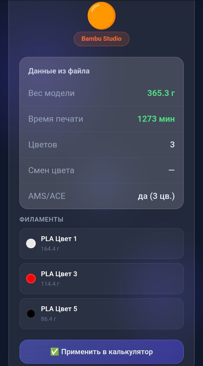

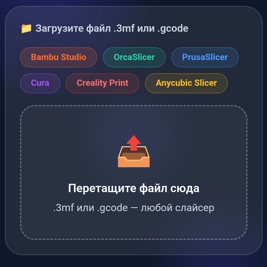

Анализ файлов .3mf и .gcode
Это пожалуй самая крутая фича. Можно загрузить файл прямо из слайсера — и калькулятор сам вытащит оттуда:
- Вес модели
- Время печати
- Количество цветов
- Количество смен цвета

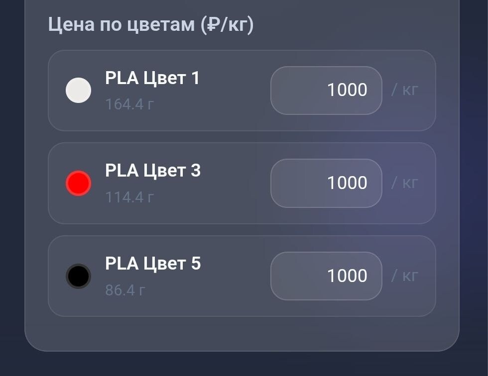

- Данные по каждому филаменту (цвет, вес)
Поддерживаются все популярные слайсеры: Bambu Studio, OrcaSlicer, PrusaSlicer, Cura, Creality Print, Anycubic Slicer. Каждый определяется автоматически и отображается со своим цветным бейджем.
После анализа файла — нажимаешь "Применить в калькулятор" и все данные автоматически заполняются в нужные поля. Остаётся только указать цену пластика и нажать считать.

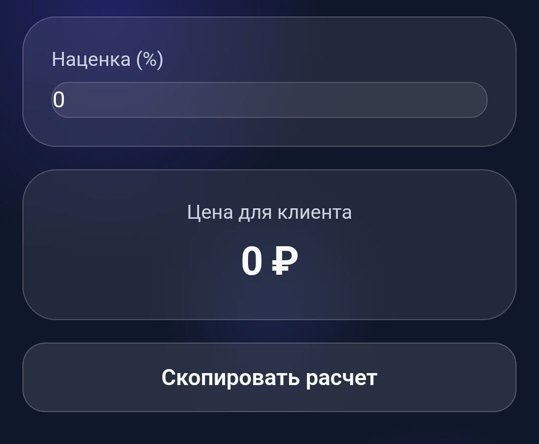

Быстрый расчёт цены для клиента
Отдельно хочу отметить одну удобную мелочь которая экономит время при общении с клиентами. Во вкладке "Цена" есть поле наценки в процентах — вводишь свой процент и сразу видишь финальную цену для клиента с учётом всех затрат и желаемой прибыли.
Там же кнопка "Скопировать расчёт" — нажимаешь и в буфер обмена попадает готовое сообщение вида:
📦 Расчет заказа:
— Модель: 45г.
— Время: 3.5ч.
💰 Итоговая стоимость: 890 ₽
Переходишь в переписку с клиентом — вставляешь — отправляешь. Никаких лишних действий, никаких калькуляторов в заметках и ручного набора цифр. Посчитал — скопировал — отправил. Всё прямо в Telegram не выходя из мессенджера.
