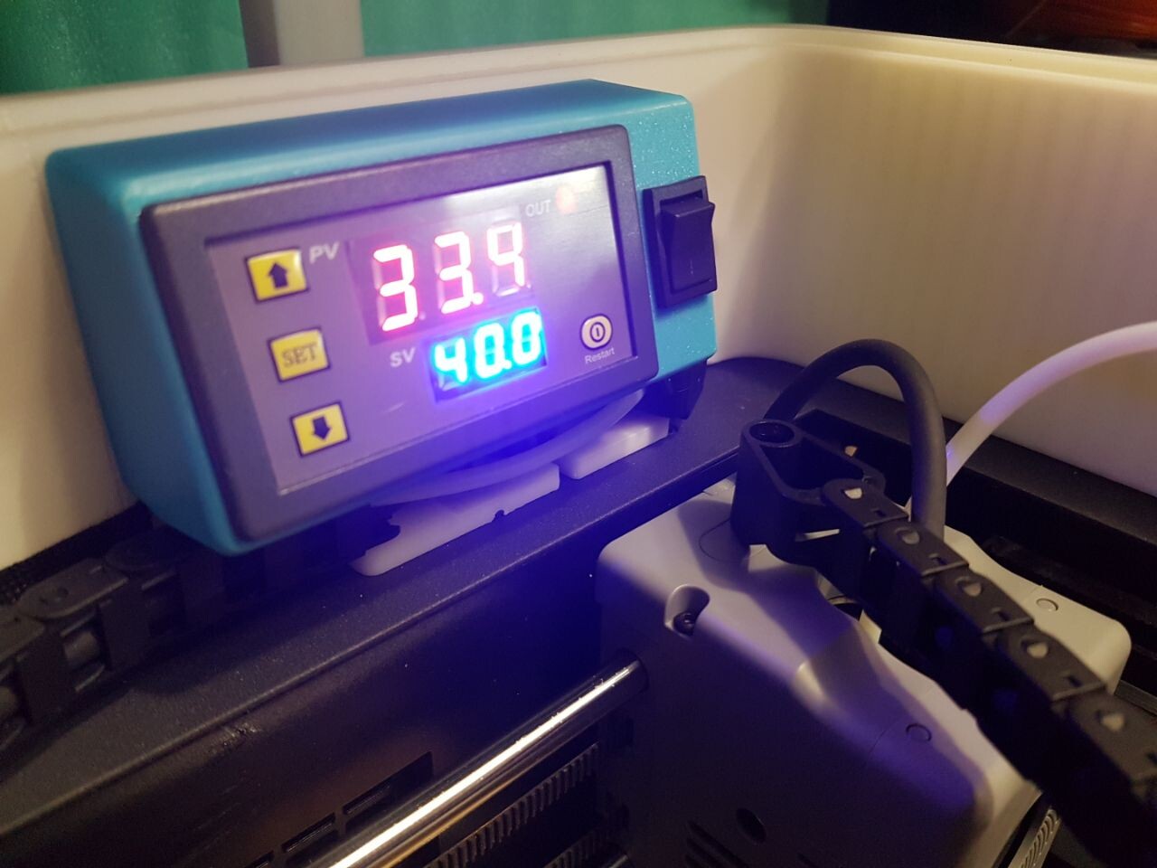

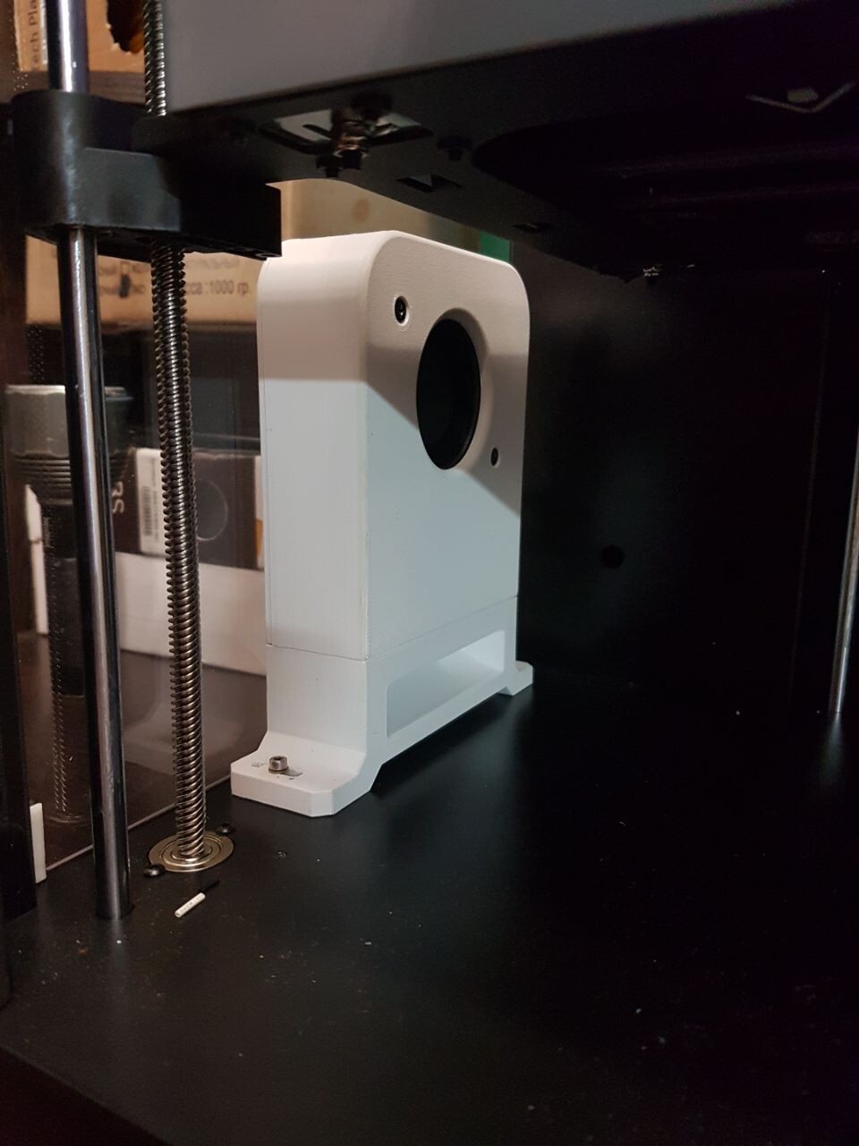

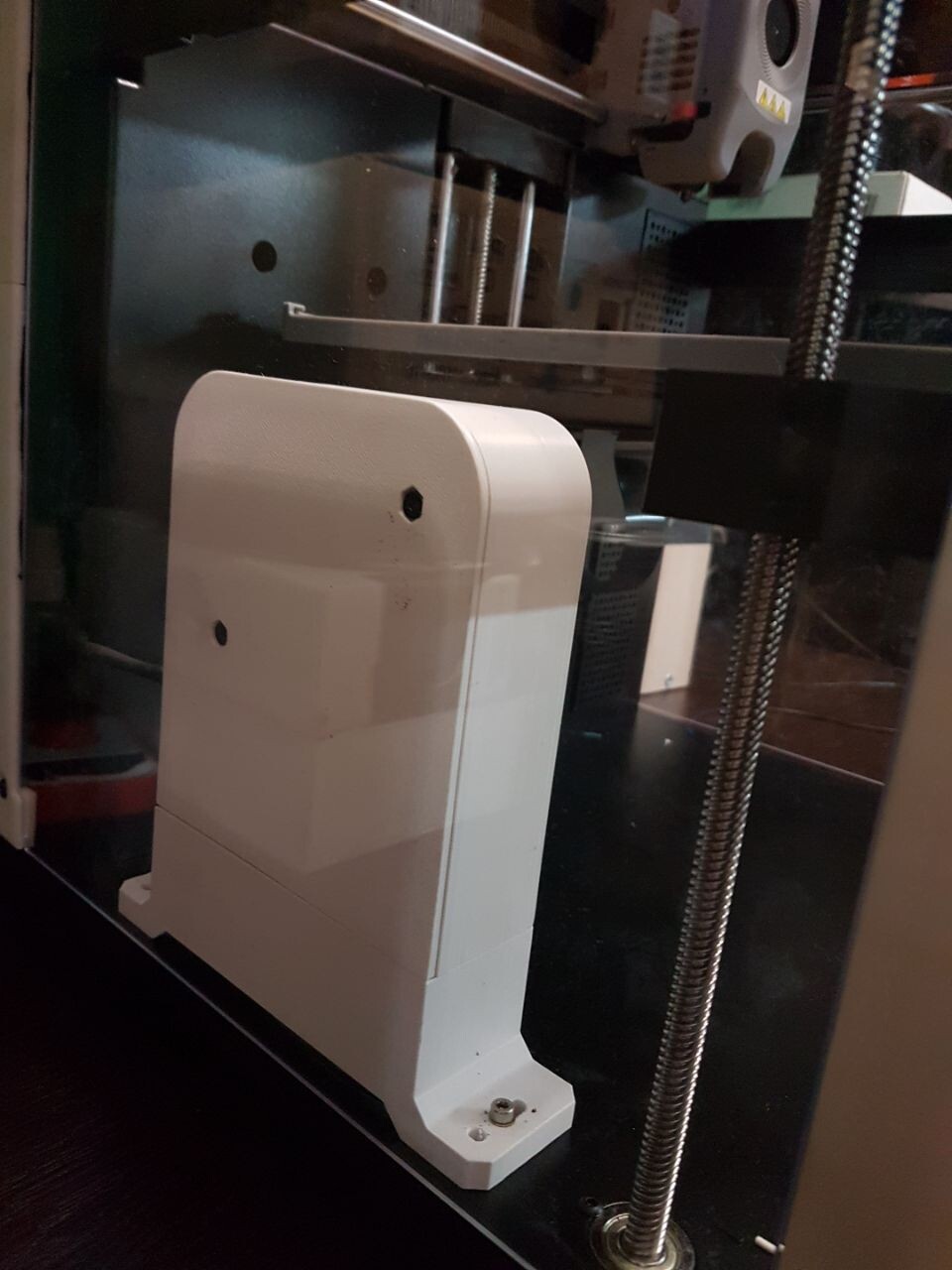

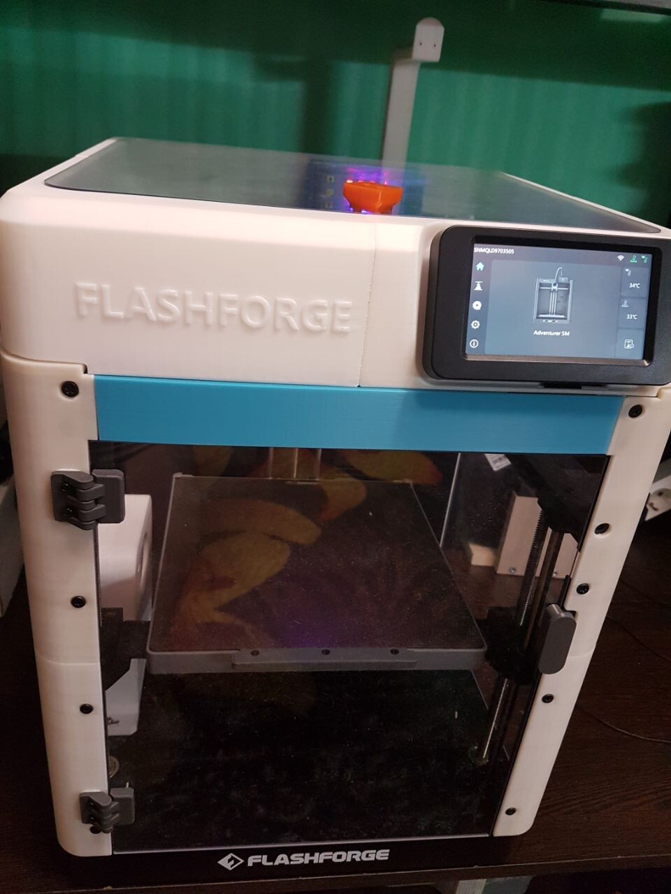

На принтере Flashforge Adventurer 5M я создал термокамеру и решил сделать её активной. В отличие от предыдущей версии, я кардинально переделал систему нагрева. Теперь нагревательный элемент подключается к сети 220 вольт, а осевой вентилятор был заменён на радиальный. Корпус термокамеры стал полноценным устройством для нагревания воздуха и надёжно крепится к уже существующим отверстиям принтера.
Нагреватель устроен таким образом, что радиальный вентилятор всасывает воздух из внутреннего пространства принтера, пропуская его через нагревательный элемент и выводя подготовленный, нагретый воздух снизу. Это обеспечивает эффективную циркуляцию и равномерный нагрев воздуха внутри принтера. Дополнительно, терморегулятор с цифровым управлением точно контролирует температуру в камере, что способствует стабильной работе устройства.
Я считаю, что данная конструкция нагревателя для активной термокамеры является наиболее оптимальной для моего принтера.
