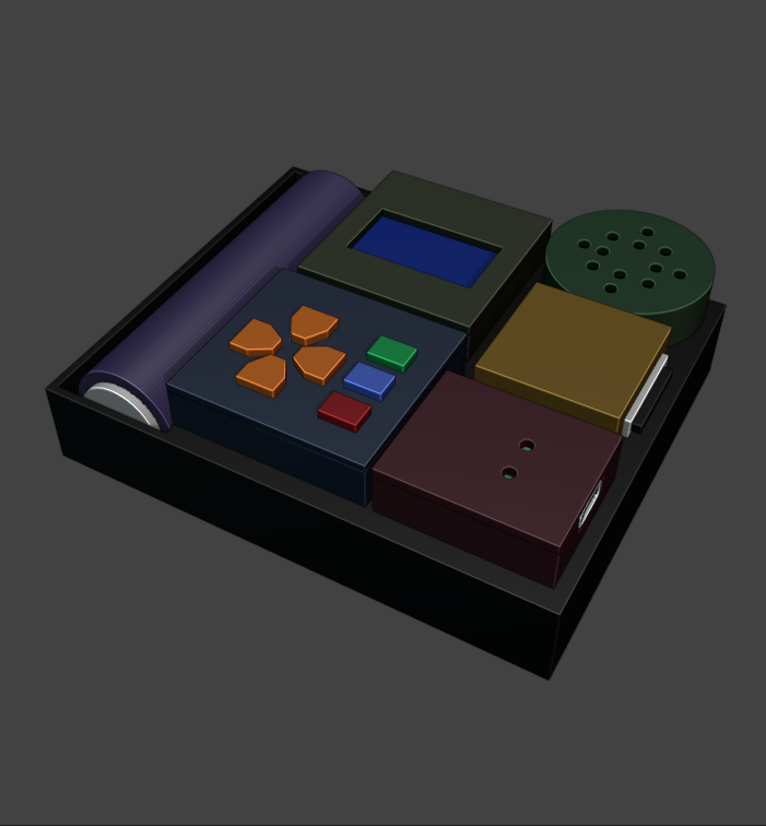

Всем доброго времени суток.
Недавно, наводя порядок в электронных компонентах, я пришёл к идее объединить их. Предварительно для каждого компонента был смоделирован защитный корпус с использованием их стандартных ножек. Суть идеи в том, чтобы компоненты могли базироваться и работать совместно, как на стандартной макетной плате Arduino.
Проведя тесты на макетной плате и получив положительный результат, я начал воплощать идею в жизнь небольшими шагами.
На данный момент уже готовы:
* корпус для ESP32-C3 Super Mini,
* корпус для OLED-дисплея 0.96,
* корпус клавиатуры-геймпада на 7 кнопок.
Эти модели уже можно скачать среди моих 3D-разработок.
В ближайших планах:
* смоделировать корпус для мини-динамика мощностью 1 Вт,
* создать корпус для TF MP3-модуля,
* а также разработать основной корпус микро-ПК с учётом всех параметров и разъёмов комплектующих, включая нишу под аккумулятор формата 18650.
**Функциональные возможности микро-ПК:**
1. Прошивка через среду Arduino с полноценного компьютера.
2. Возможность писать простые скетчи непосредственно на самом микро-ПК и сразу же их выполнять.
3. Благодаря TF MP3-модулю с microSD-картой и динамику:
* можно заранее записывать аудиофайлы (с нумерацией 0001, 0002 и т.д.),
* использовать их в коде — от звука запуска до голосовых сообщений.
Например, можно озвучивать системные события:
«Система активирована», «Команда отправлена» и многое другое.
Сейчас это легко реализуется через онлайн-сервисы синтеза речи.
Также доступно обычное воспроизведение музыки.
4. Функциональность зависит от загруженного скетча:
* получение данных из открытых API (курсы валют, новости, погода, время),
* вывод пользовательских данных (например, количество заказов с маркетплейсов).
5. За счёт виртуальной клавиатуры с физическим управлением:
* можно создавать и подписываться на MQTT-топики,
* взаимодействовать с другими устройствами,
* отправлять команды из любой точки мира.
В заключение хочу сказать, что буду очень рад любым советам и замечаниям, пока проект находится в разработке.
