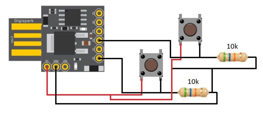

Много моделирую и пишу программы...  на MacBook. Самая большая беда этих аппаратов отсутствие кнопки DEL, попробуйте в Компас 3D поработать без Del, приходится вызывать контекстное меню, или выбирать "вырезать", теряется масса времени. В общем психанул сделал доп клавиатуру с самыми важными кнопками для меня, а именно DEL и "." (точка).

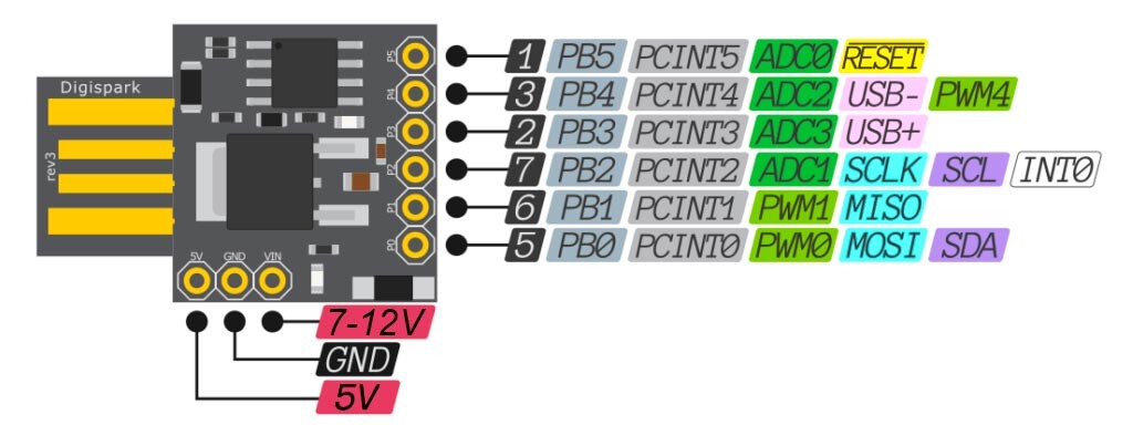

Дополнительная клавиатура с кнопкой Del для MacBookМозгом данной конструкции стал контроллер digispark attiny85, он умеет прикидываться HID устройством. Из минусов если посмотреть на его распиновку, свободны только два цифровых входа, P0 и P2. P1 какой-то мутный, на нем светодиод висит и реакция странная, остальные пины обслуживают USB.

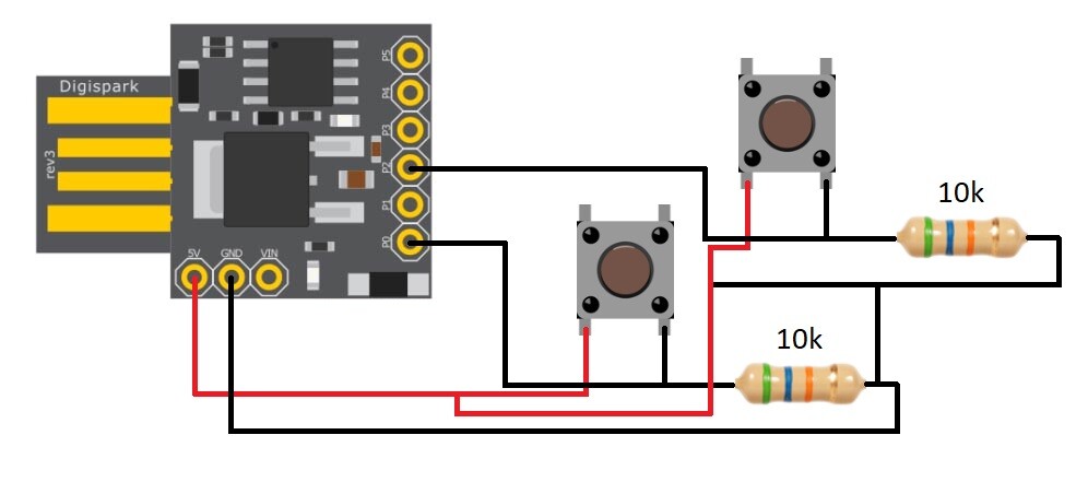

Электрическая схема получилась достаточно простой:

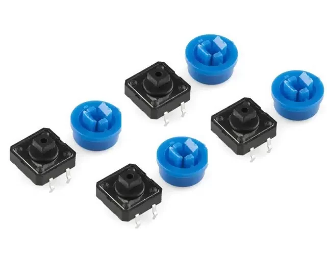

Дополнительная клавиатура с кнопкой Del для MacBookКнопки выбрал тактовые вот этой модели:
Дополнительная клавиатура с кнопкой Del для MacBookГлавный их плюс - они позволяют зафиксировать саму кнопку и не проворачиваться, а еще эти кнопки нажимаются под любым углом, подозреваю внутри механизм как у промышленного концевика, ну и размеры, 12 на 12 мм, близко к реальным кнопкам.

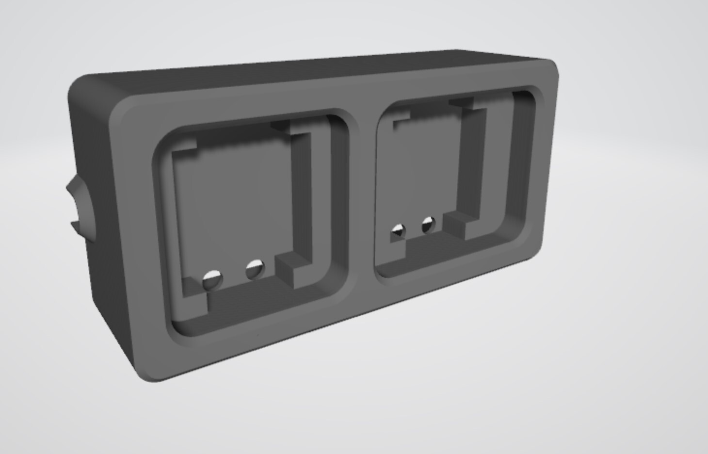

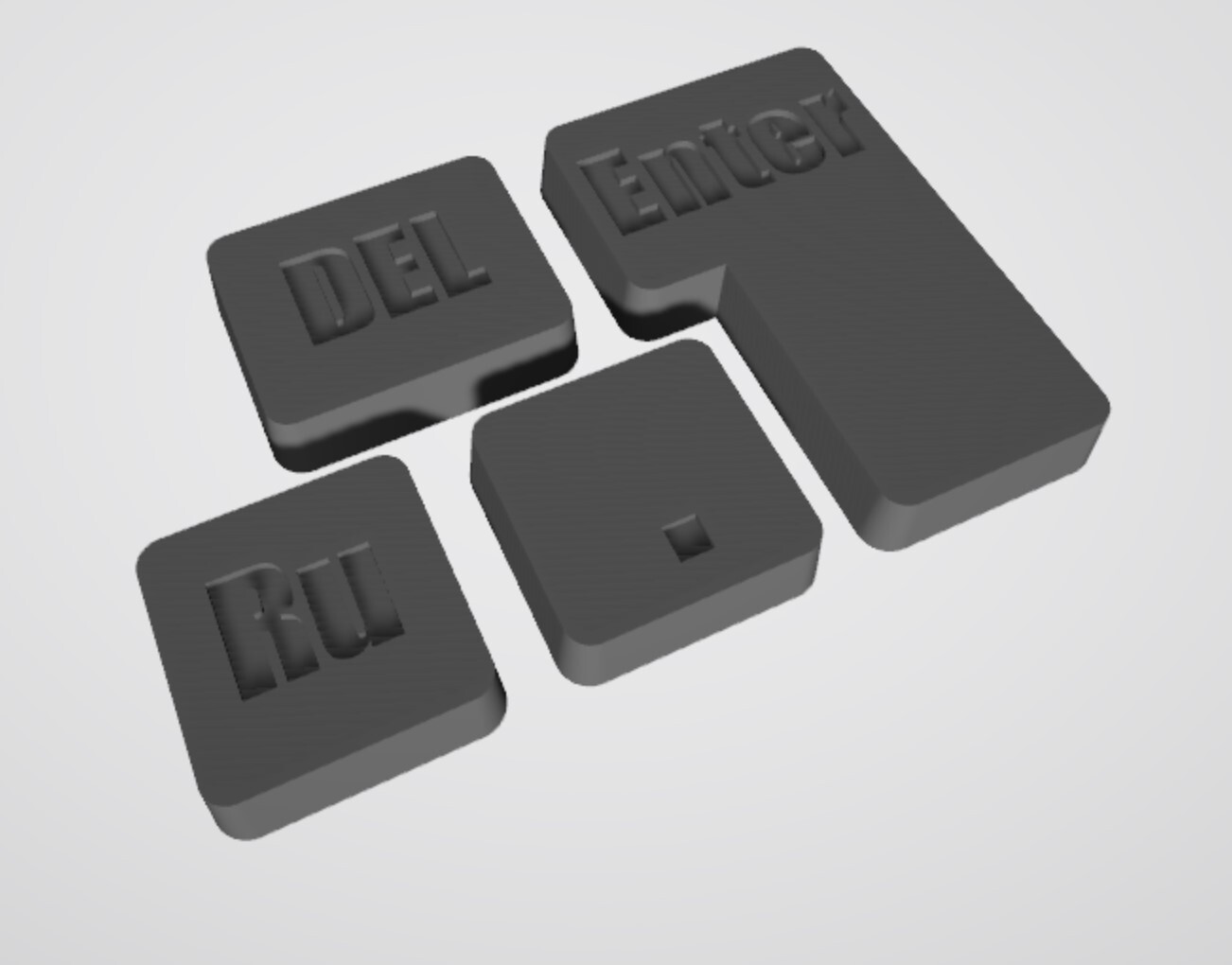

Смоделировал кнопки и несколько вариантов корпуса:Дополнительная клавиатура с кнопкой Del для MacBook

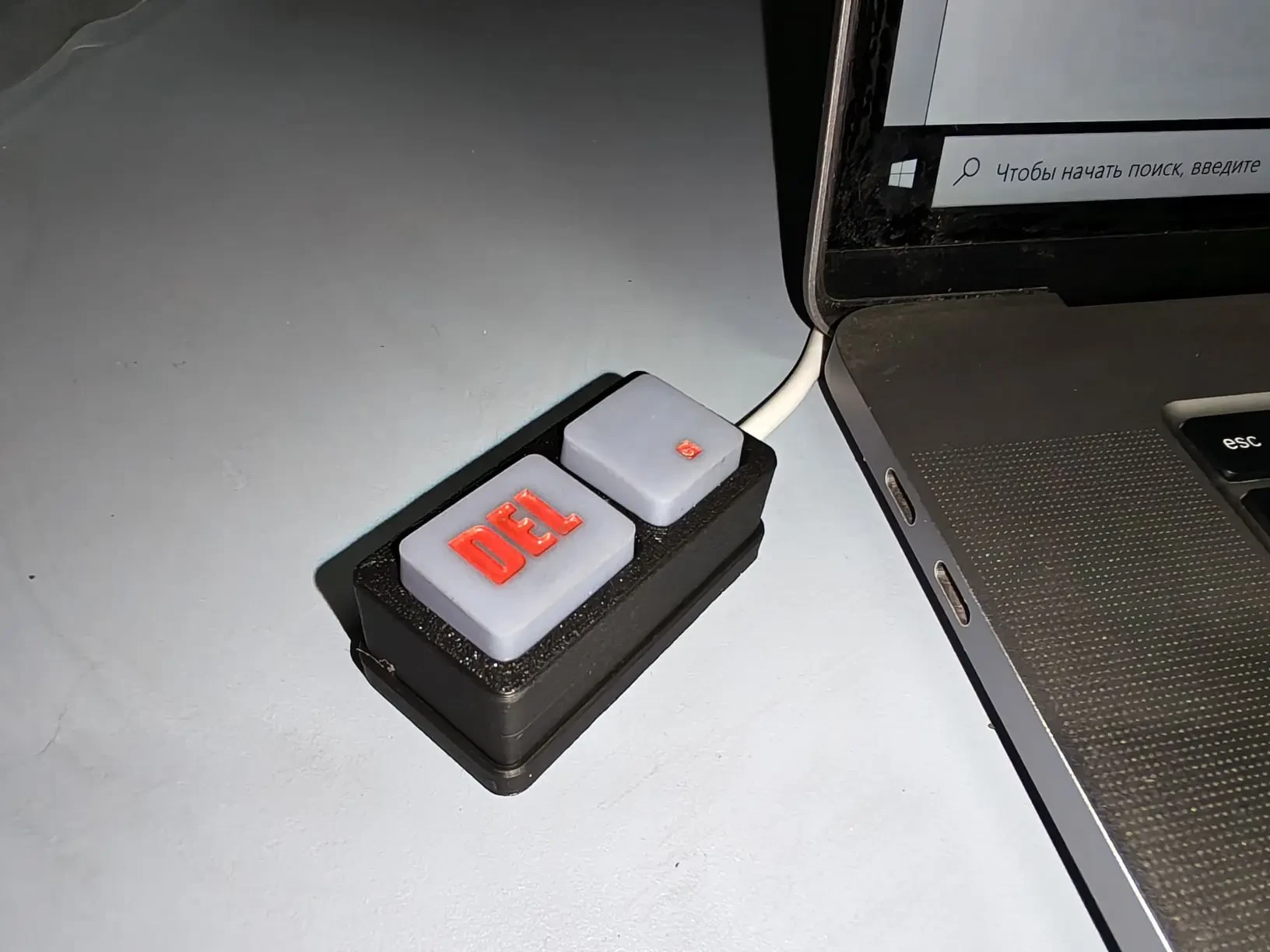

Как видите кнопки смоделированы на вырост, кнопки сделал на фотополимере, а вот и сам корпус :
Корпус простой, напечатал на бамбулабе обычным PLA.
Сама программа достаточно простая, написана под Arduino IDE, текст прикладываю:

В целом ничего сложного, сейчас балдею от наличия кнопки Del. Кнопка с точкой тоже пригодилась, удобно вбивать допуски и припуски и т.п. там десятки и сотки часто надо вбивать.
Итог часа три работы и у меня первый в мире Macbook c кнопкой Del...
