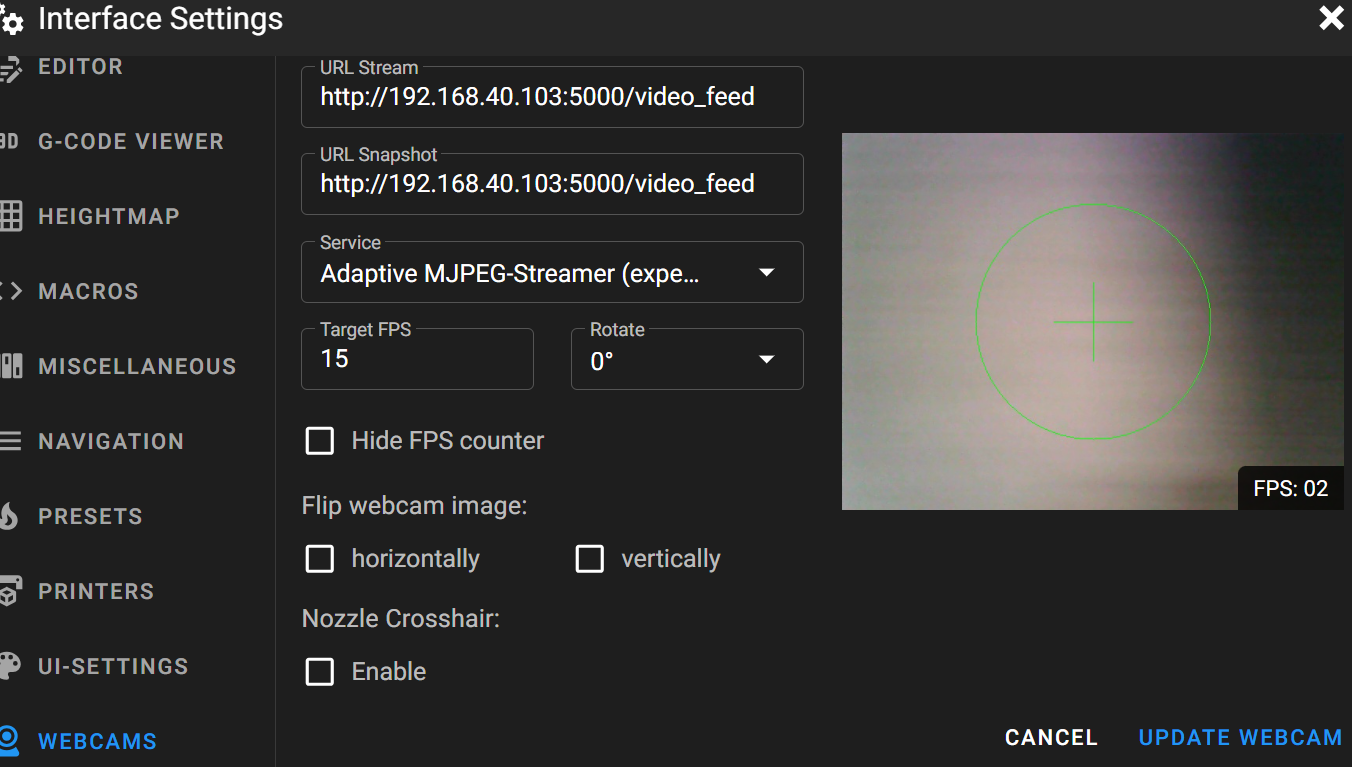

В качестве камеры - дешевый китайский эндоскоп 7 мм диаметром. Для прицеливания нужно перекрестье в поле зрения камеры. Сначала сделал python скрипт, который накладывает на изображение камеры в центр кадра метку в виде перекрестья и окружности. Затем deepseek подсказал мне, как завернуть этот скрипт в systemd-сервис, который создает веб-сервер, к которому и подключается mainsail как к сетевой камере. Все работало.

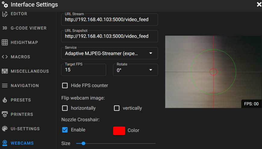

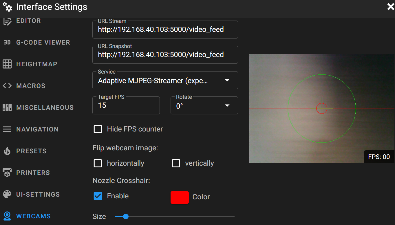

Затем этот же deepseek подсказал мне, что в mainsail для веб-камеры есть встроенная функция наложения такого перекрестья на изображение. Это используется для выравнивания голов в IDEX принтерах. Это еще проще - одна галочка в настройках камеры - Nozzle crosshair.
Зеленое перекрестье мое самодельное, красное - встроенное mainsail'a.

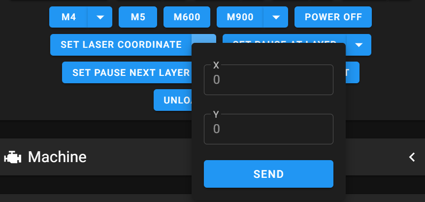

Лазер и камера очевидно не соосны. И надо как-то перевести координаты камеры в координаты лазера. Сделал макрос.
[gcode_macro SET_LASER_COORDINATE_BY_CAM]
gcode:
{% set X = params.X|default(0)|float %}
{% set Y = params.Y|default(0)|float %}
G21 ; мм
G90 ; абсолютные координаты
G92 X{X+1.75} Y{Y+23.75} Z0 ; установить координаты для текущей точки
M300 P2000 ;beep
G4 P10000 ;pause

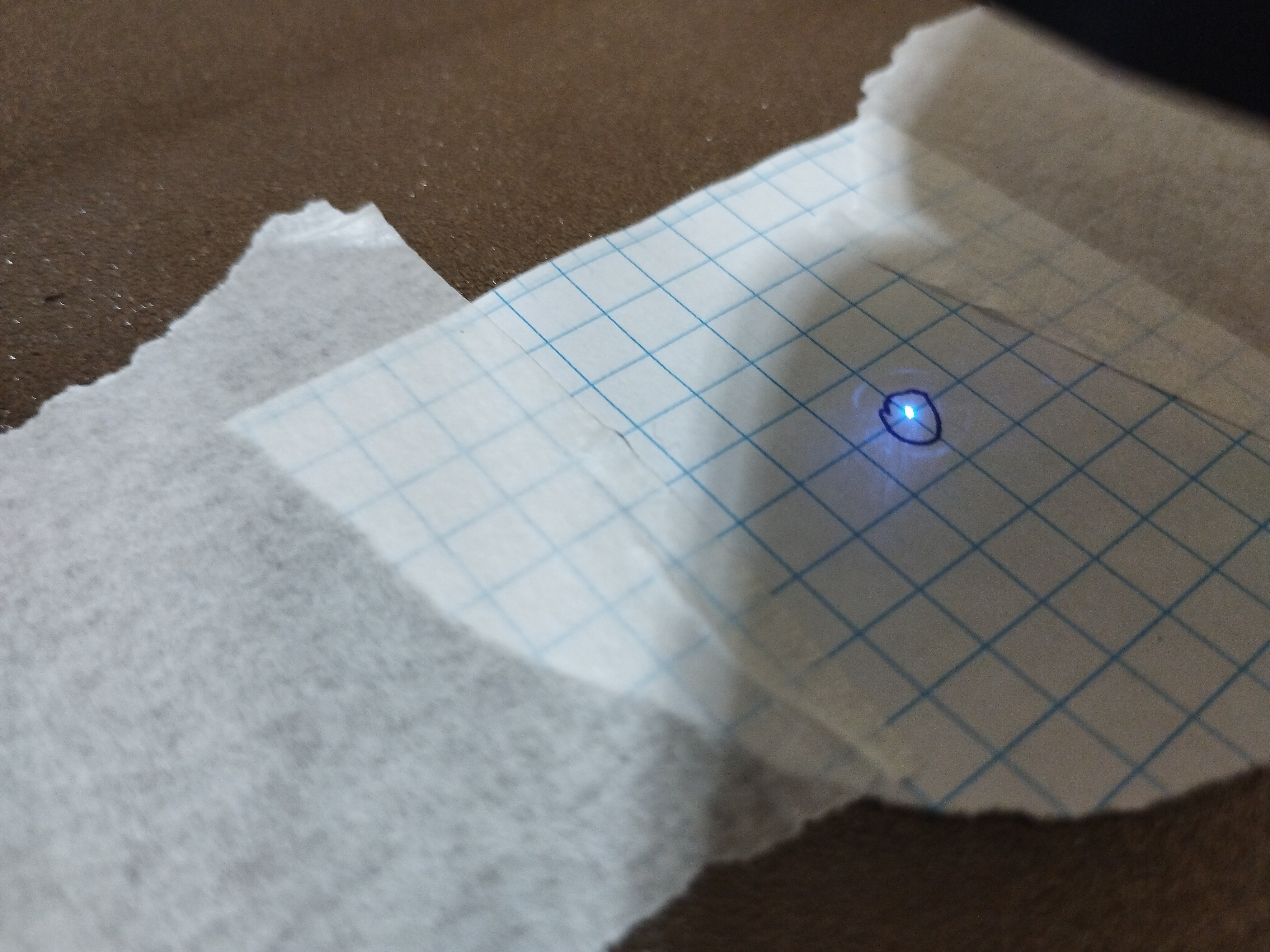

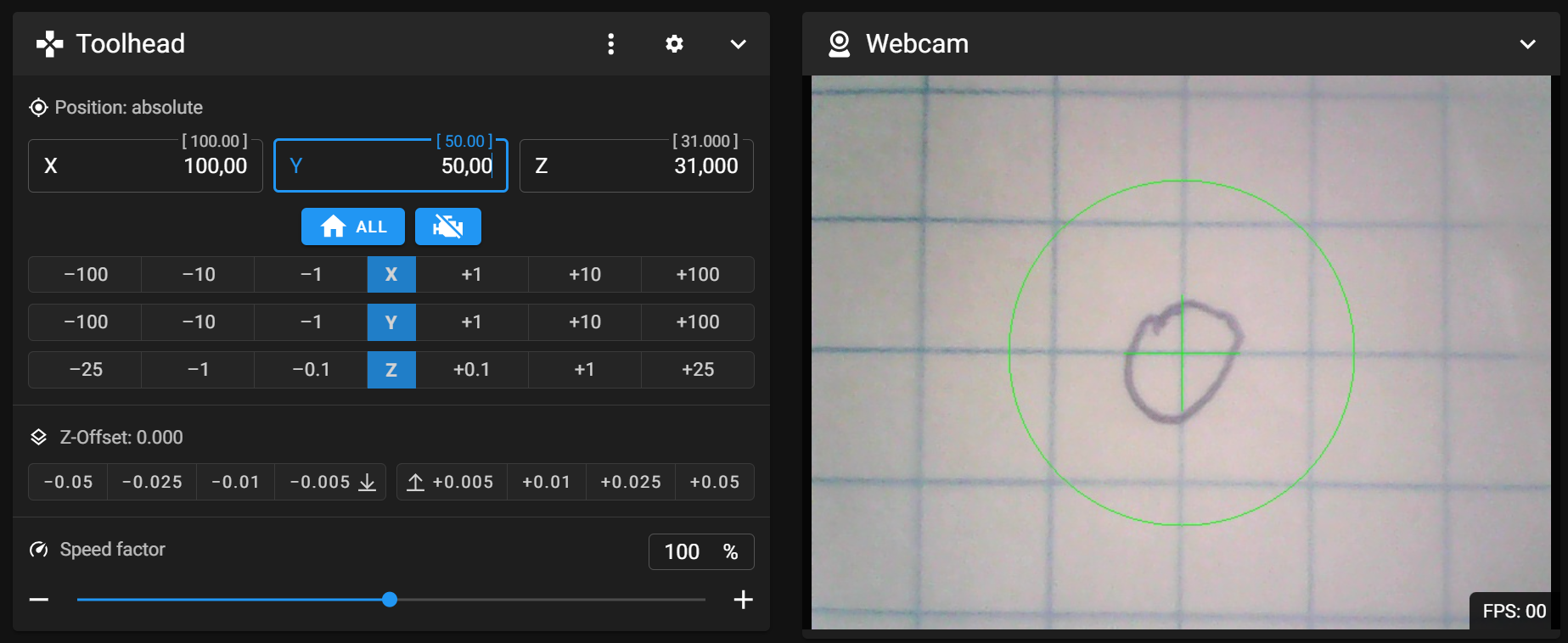

1.75 и 23.75 это смещение лазера относительно веб-камеры на моей голове, вычисляется по месту. Например, можно выставить перекрестье на точку, затем обнулить координаты G92 X0 Y0, и передвинуть голову, чтобы лазер указывал в эту же точку. Получившиеся координаты и будут искомым смещением.
В итоге для меня это сейчас выглядит так.
Включаешь принтер, паркуешь голову, поднимаешь на фокусную высоту лазера.
Затем в веб-интерфейсе ориентируясь по камере наводишься на нужную точку
Нажимаешь на макрос установки координат, вводишь координаты (например, реперной точки при изготовлении двусторонней платы) либо оставляешь нули, нажать Send.
После этого, если ввести координаты 0,0 (либо координаты реперной точки), то лазер будет наведен четко в точку, на которую была наведена камера.
