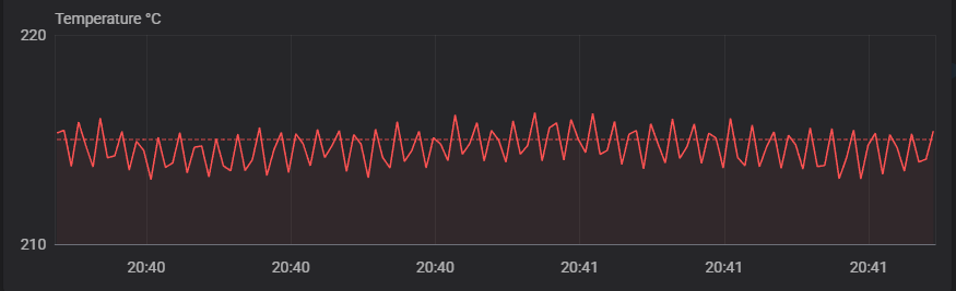

Как то уже давно поставил новый экструдер, всем он хорош но показания датчика прыгают, в целом все нормально с учётом инерционности сопла и блока температура держится точно, но в клиппере при установке температуры командой M109 показания датчика должны укладываться в диапазон +-1 градус, в моём случае почти всегда было больше и печать не начиналась порой минут 5-10. Решил проблему с помощью макроса расширяющего разрешенный диапазон отклонения температуры. Возможно будет кому то полезным.
[gcode_macro M109]
rename_existing: M109.1 # используем точку
gcode:
{% set TARGET = params.S|float %}
{% set TOLERANCE = 3 %} # процент отклонения температуры отредактировать под себя
M104 S{TARGET}
{% set MIN_TEMP = TARGET - TOLERANCE %}
{% set MAX_TEMP = TARGET + TOLERANCE %}
TEMPERATURE_WAIT SENSOR="extruder" MINIMUM={MIN_TEMP} MAXIMUM={MAX_TEMP}
