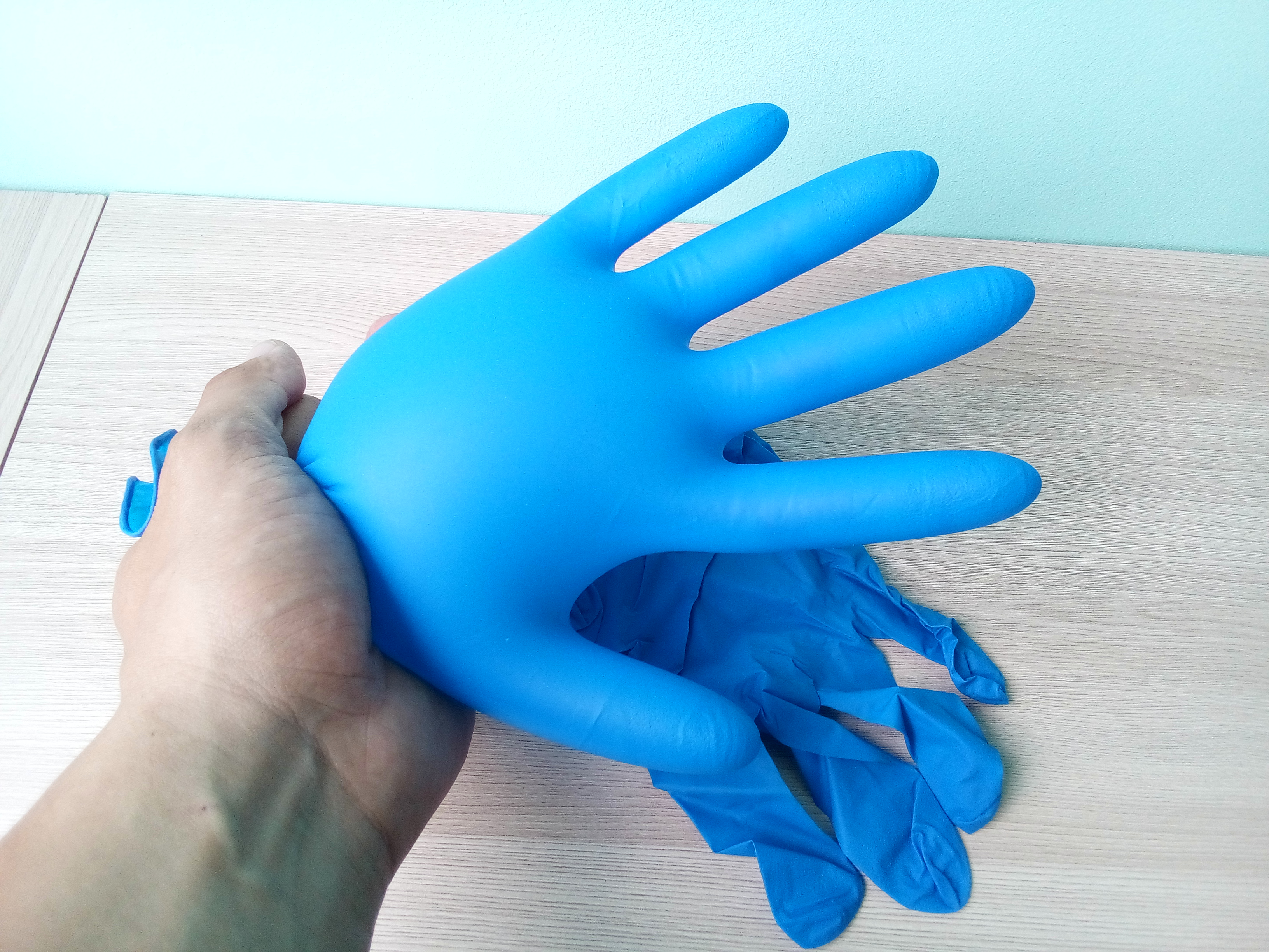

А это датчики температуры двух видов. Концевой выключатель. Запасные болты и саморезы во всём имеющемся ассортименте. Сопло с пером для прочистки. И даже хотэнд с сборе. Ну и как бы бонусом стяжки. Также зачем-то лежала пара перчаток.

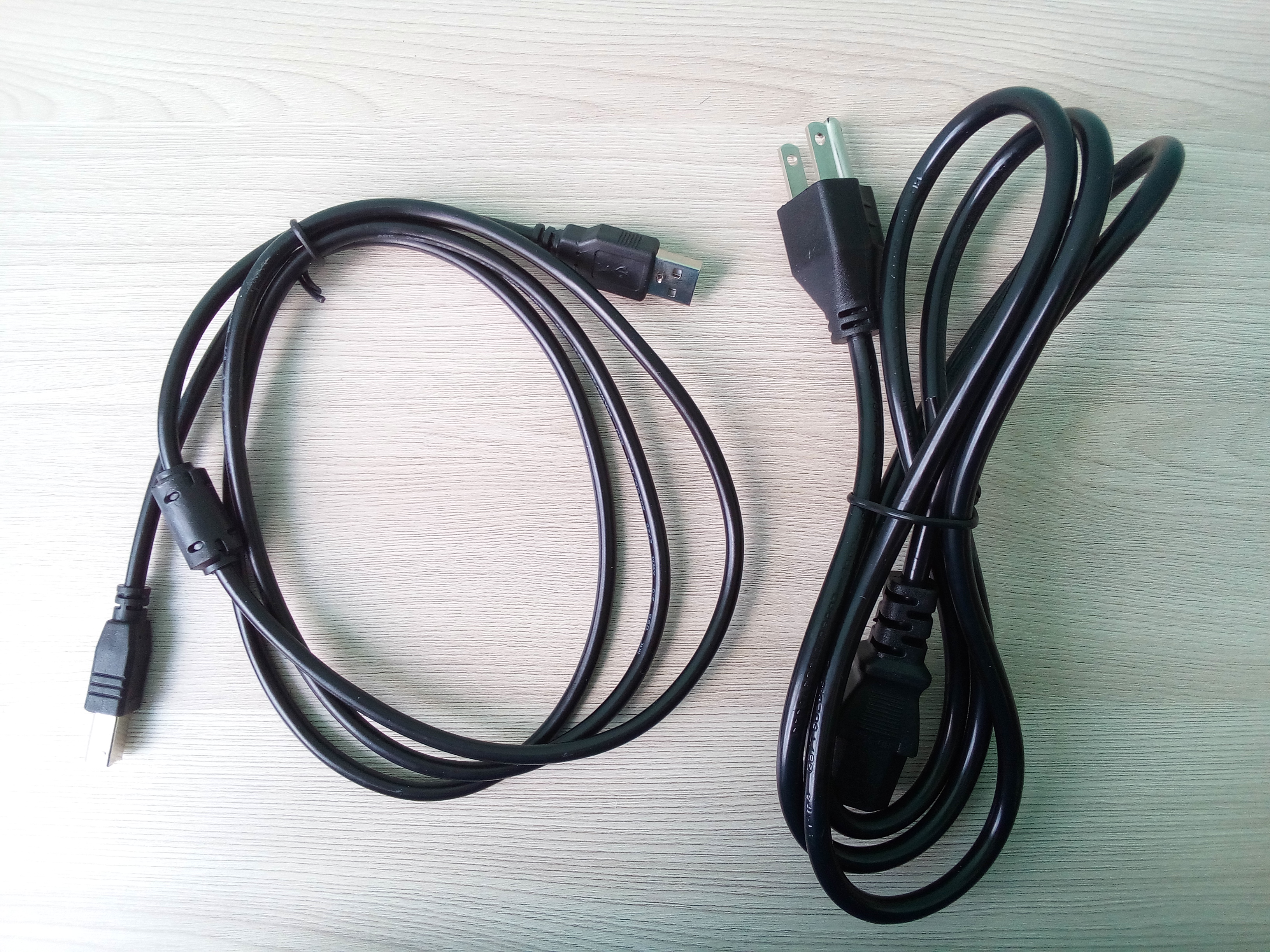

Также в комплекте 2 кабеля питания (евро и, кажется, американская вилка), а также usb кабель для подключения к компьютеру.
