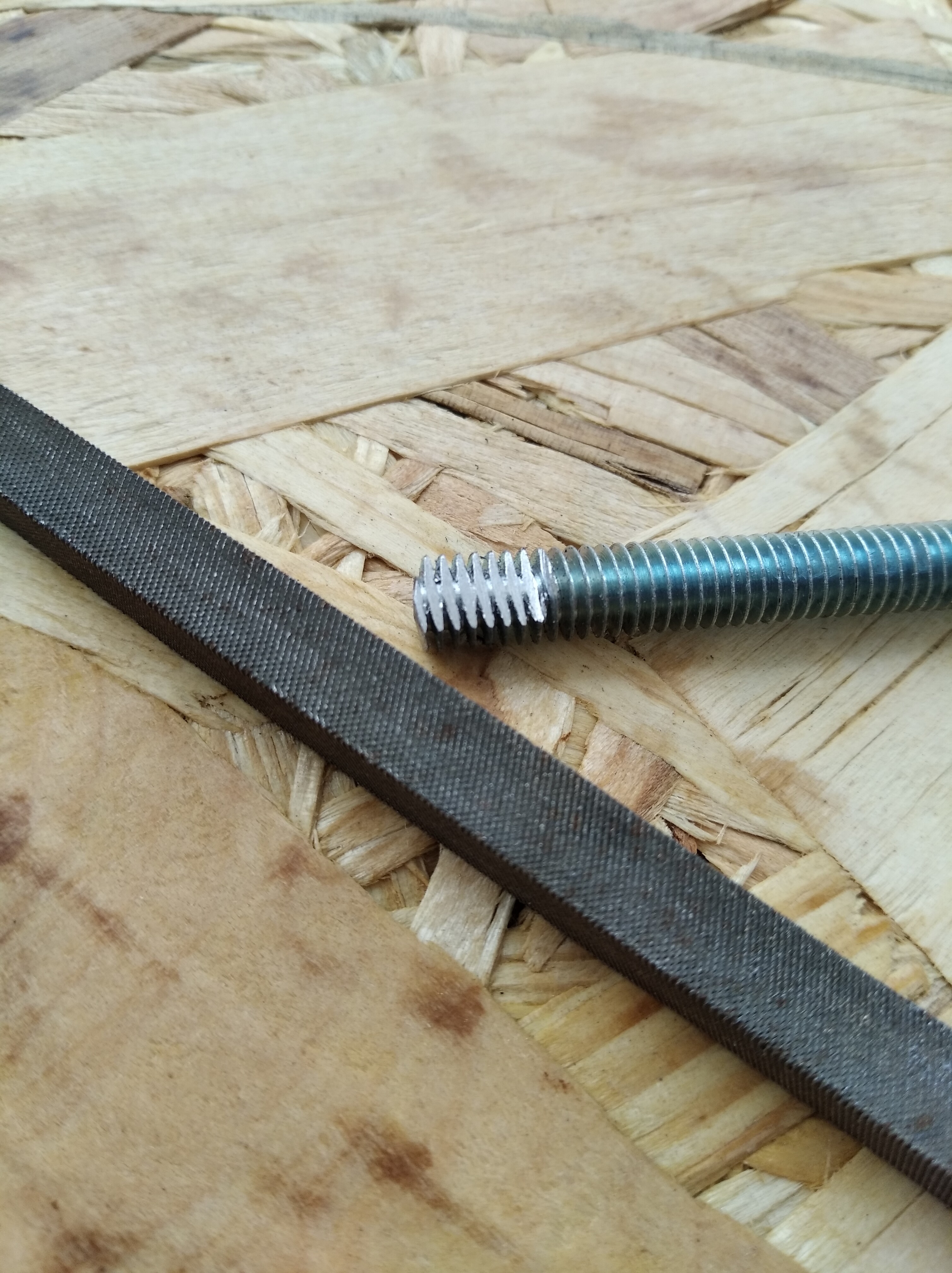

Просто дабы впихнуть невпихуемое, а именно, 6-мм вал в 5-миллиметровую муфту, пришлось напильником сточить резьбовую часть, входящую в муфту (способ 2).
Но мне с диаметрами повезло, а далеко не всем может выпасть такой фарт(нет муфт подходящего диаметра, цилиндрическая часть слишком тонкая).
И вот наиболее простой - третий способ - немного сточить наши шпильки напильником:
А зажимать все это дело что на валу двигателя, что на шпильке только одним винтом (так что даже лишние детали останутся ;-)
Все, воблинг ушел, от слова вообще.
