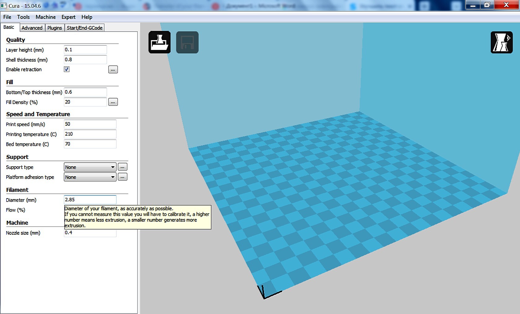

Посмотрите на скриншот (выпадающее окно) очень старой версии программы Cura. Я выбрал её англоязычную версию, чтобы не было разночтений (русский перевод у программы любительский). Выбор на эту версию пал ещё и потому, что в ней подробно расписано: “что, зачем и почему”.
Что такое параметры “Диаметр прутка”, “Поток” и как с ними бороться.
И так там написано:
Diameter of your filament, as accurately as possible. If you cannot measure this value you will have to calibrate it, a higher number means less extrusion, a smaller number generates more extrusion.
Подправленный слегка, но не искажающий смысл перевод:
Введите реальный диаметр прутка. При отсутствии возможности измерения диаметра параметр потребуется подобрать методом пробной печати: увеличение заданного значения приводит к снижению экструзии, а уменьшение — к её росту.
Вот, собственно, и всё. Если следовать этому правилу, никаких тестов по подбору этого параметра для каждой новой катушки в подавляющем большинстве случаев не потребуется. Кстати, заметьте, здесь нет ни слова о потоке. Да, чуть не забыл: механизм подачи прутка должен быть точно настроен. Он должен подавать ровно ту длину филамента, которую вы зададите при проверке: не больше и не меньше.

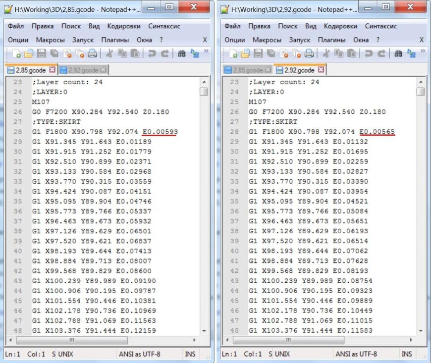

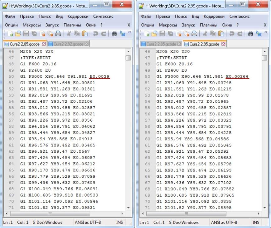

Начну, пожалуй, со старой доброй версии Cura 15.04.6:
1. Загружаю любую модель в слайсер.
2. В пункте “Диаметр” прописываю значение 2,85 мм (или 1,75 мм).
3. Жду, когда слайсер нарежет модель на слои, и сохраняю полученный G-код с именем “2,85”.
4. Теперь меняю значение диаметра прутка на измеренное (например, 2,92 мм), снова жду окончания нарезки и сохраняю код, но уже с именем “2,92”.
5. Открываю оба файла в программе Notepad++, прокручиваю списки роликом мыши до строки 28 (начало печати) и сравниваю значения по оси E.
Вижу, что в G-коде ”2,92” значения по оси E изменились в меньшую сторону. Всё в порядке, слайсер корректно посчитал поправку диаметра.
Теперь проделаю тот же трюк в PrusaSlicer и Simplify3D... Проверил созданные обеими программами G-коды — здесь тоже полный порядок.

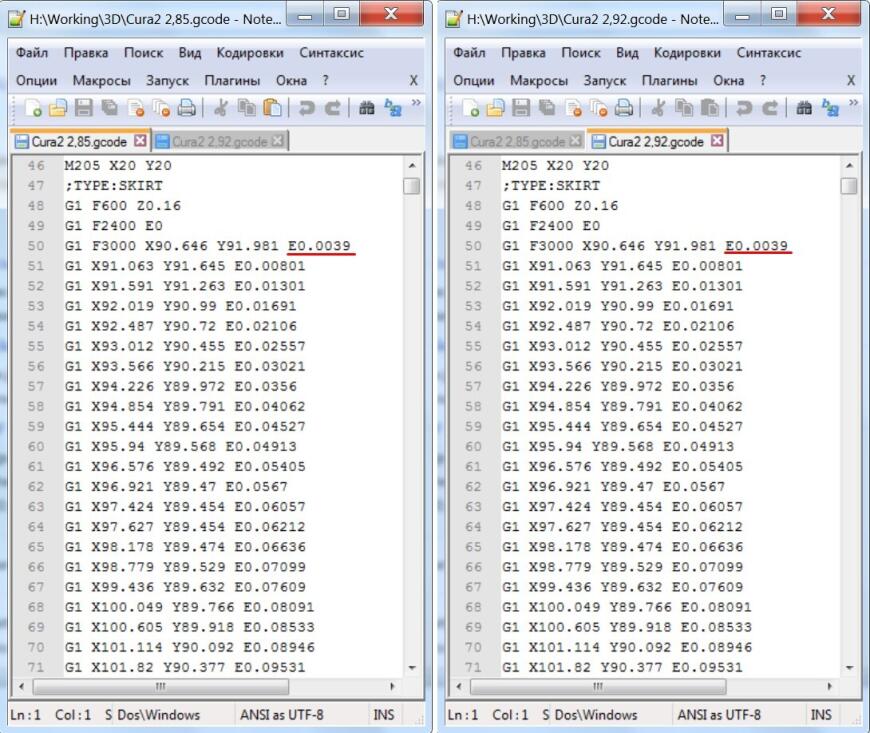

Однако снова вернёмся к Cura, но уже в версии 4.13.1.
А вот здесь история (с неё, кстати, всё и началось) была уже такая: установил эту версию, указал в настройках диаметр 2,86 мм и спокойно печатал до замены катушки. После установки катушки с прутком 2,93 мм обратил внимание на некоторую переэкструзию на небольших моделях (часть из них решил тогда перепечатать). Настройки диаметра прутка были корректными, поток не трогал, стал разбираться…

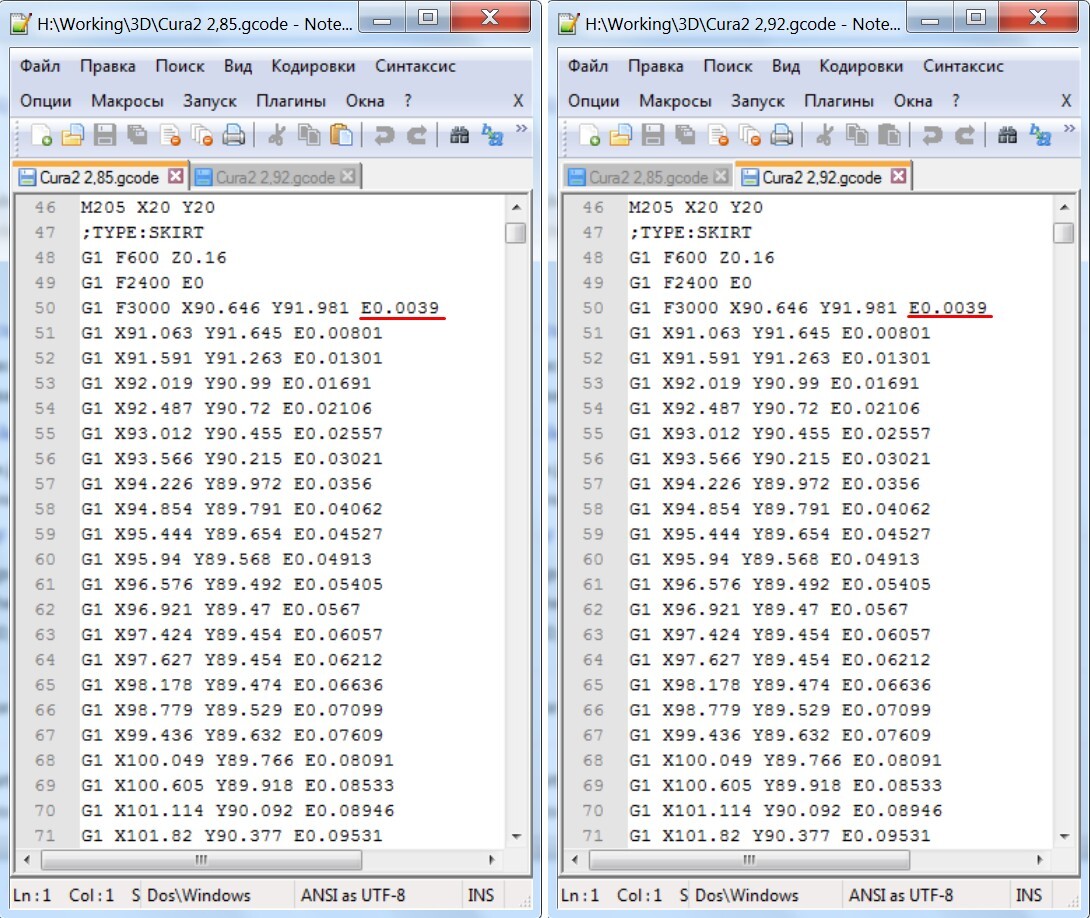

…В конце концов решил сравнить G-коды (скриншоты даны для примера). И вот тут меня ожидал “сюрприз”: значения по оси E после коррекции диаметра не изменились.
Проверил в диапазоне от 2,3 до 2,95 мм — результат тот же. Прописал в слайсере диаметр прутка 1,75 мм: цифры поменялись, но на изменение диапазона в небольших пределах программа также не реагировала. Настройки программы проверил, однако никакого криминала не нашёл. Подбирать поток тестовой печатью? Нет, не годится. Обновлять версию программы тоже не стал: кто знает, какие новые “косяки” в ней окажутся? Да и заработает ли коррекция? В общем, разбираться было уже некогда (надо было срочно продолжить печать), и вот какой путь для решения этой проблемы я надумал тогда испробовать (при попытках же создать новый профиль из слайсера программа порой начинала как-то странно себя вести):

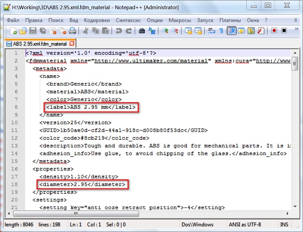

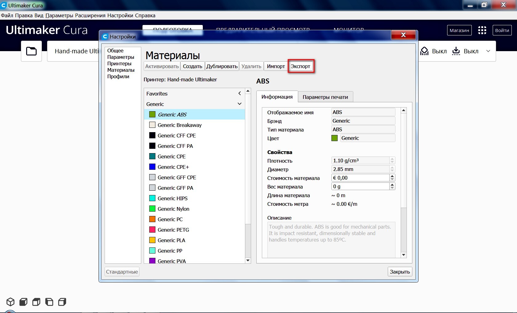

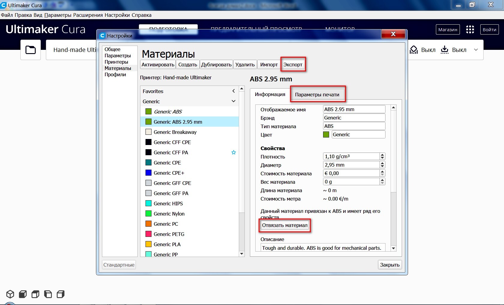

Экспортировал из программы профиль материала Generic ABS в отдельную папку.
Что такое параметры “Диаметр прутка”, “Поток” и как с ними бороться.Открыл его в программе Notepad++ для анализа. Переписал следующие строки и сохранил с именем “ABS 2.95”.
Импортировал новый профиль в программу. Отвязал его от Generic ABS, поправил строки во вкладке “Параметры печати”, снова сохранил (экспортировал).

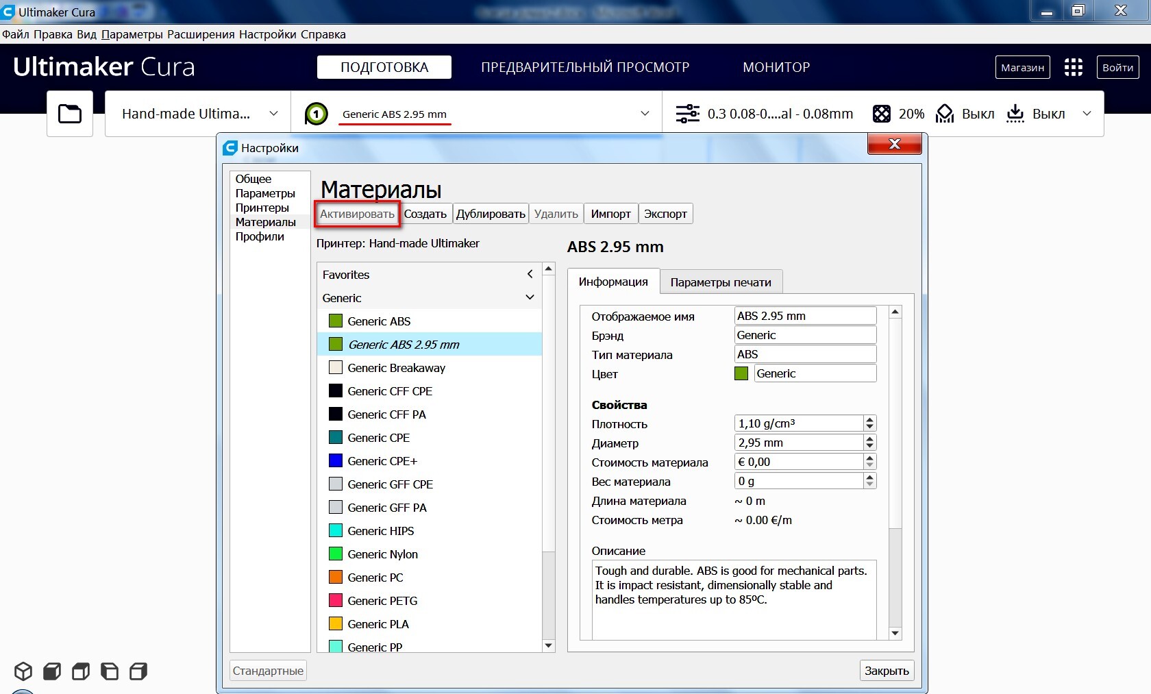

Выделил созданный профиль и активировал его.

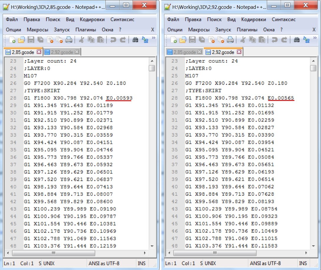

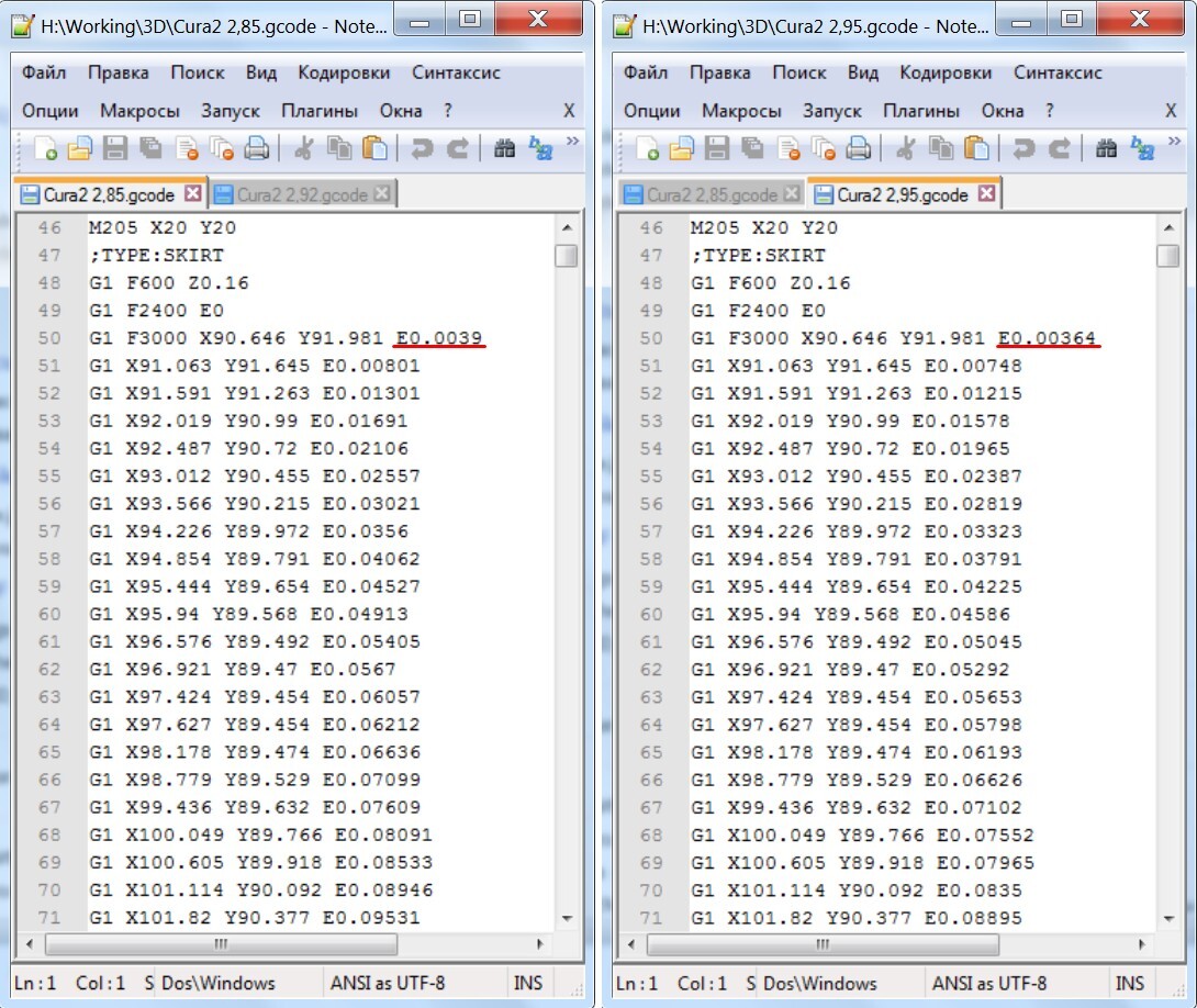

Нарезал модель по-новой и сравнил G-коды.
Как сказал бы кот Матроскин: “Ура, заработало!” :)
Поскольку эта старенькая уже версия Cura нарезает модели без ошибок, а других “косяков”, кроме этого, за ней замечено не было, просто наделал по-быстрому себе этих “костылей” для разных диаметров прутка и сижу теперь себе спокойно, печатаю потихоньку. Профиль, кстати, можно создать любой, в том числе и для триммерной лески, например. Вот такая была история. В общем, заглянуть в G-код иногда очень даже полезно. Кстати, ничего подобного ИЗИ вам не расскажет (но это, думаю, пока :).
