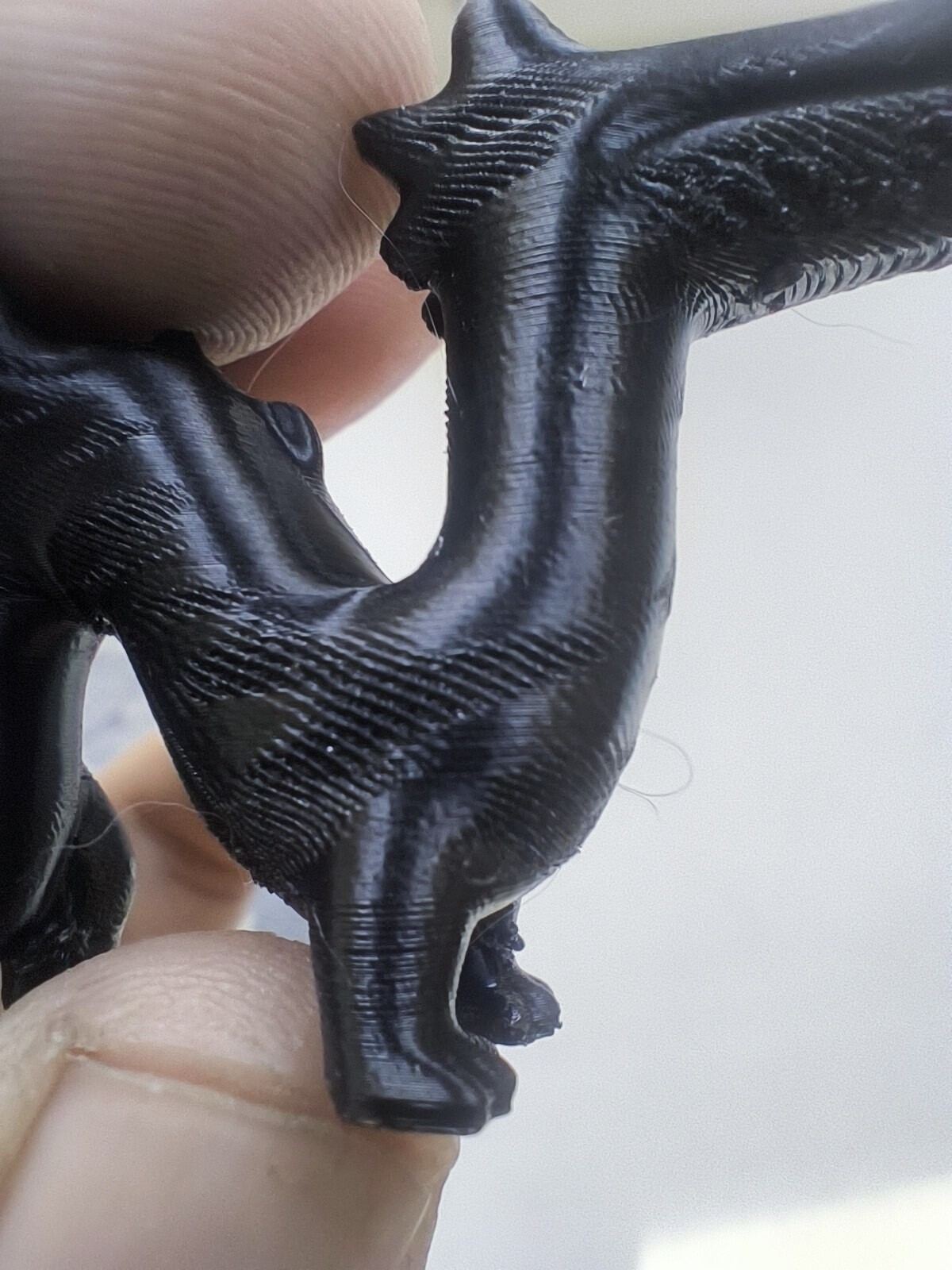

Добрый день, обыватели. Подскажите кто в теме юному падавану, как распознать причину и в последствии побороть недуг в настройках принтера, а скорее слайсера, не позволяющий радоваться жизни перфекционисту обитающему в моей душе.
Фабула такова - на некоторых моделях (предположительно со сложной геометрией) лезет мерзопакостная "диагональная рябь" при чем не по всей модели, а как у далматинца лишь пятнами (что, как я понимаю, исключает проблемы с механической стороны). Есть некоторые подозрения на PA, но вроде он был откалиброван тестом с линиями. Тут мои изыскания заходят в тупик. Подскажите, люди добрые в какую сторону копать, и куда брызгать святой водой.
Р.S. моделька на фотке кака страшная (чисто пробная проба только ради демонстрации дефекта)
